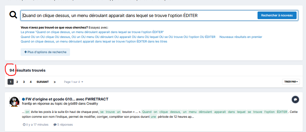

Sur ce forum, comme sur la plupart des fora, il est mal vu et rarement toléré de faire du multipost (plusieurs posts à la suite sans réponse d'autres intervenants). J'ai donc regroupé tes multiples interventions en une seule.
En haut de chaque post, se trouve un bouton « … ». Quand on clique dessus, un menu déroulant apparait dans lequel se trouve l'option ÉDITER. Cette option comme son nom l'indique, permet de modifier, corriger, compléter son propos durant une période de 12 heures après parution.
Tu n'es pourtant plus un débutant mais tu ne le savais peut-être pas. Désormais tu es au courant et je te demande donc de l'utiliser .
Merci d'avance
je pense que @fran6p est le plus écolo des modos de ce forum...d'abord parce qu'il est vert (d'autres vont dire rouge...mais bon) quand il voit un double post (voire... un double qu'on post 🙂 ) et parce qu'ensuite il est un pro du recyclage de ses messages d'avertissement (si ce message là, je ne l'ai pas lu une 50 ène de fois sur le forum....)
Moi je dis: bravo Francis :banana:
Modifié (le) par Yellow T-pot
il y a 23 minutes, fran6p a dit :
Bien reçu.
C'est vrai que voir plusieurs posts à la suite ça me fait plutôt voir rouge, ça perturbe la lecture (ex arbitre de handball, je mettais les cartons (jaune / rouge) quand il le fallait 😉  ).
Étant du genre «économe», je recycle mes «conseils» (ils sont dans un dossier de mes marques-pages 😉 ), de plus en tant qu' ex enseignant je sais qu'il faut répéter de nombreuses fois avant qu'un apprenant progresse 😄
J'ai bien dû me répéter bien plus que cinquante fois, @PPAC prend la relève lui aussi ainsi que @remibora (cool j'ai fait des adeptes 😄 ).
[Mode grosse déconne /on]
il y a 31 minutes, fran6p a dit :
bien  vu -> 94 fois 😄 (en comptant les copier/coller du sieur @PPAC 😉 )
