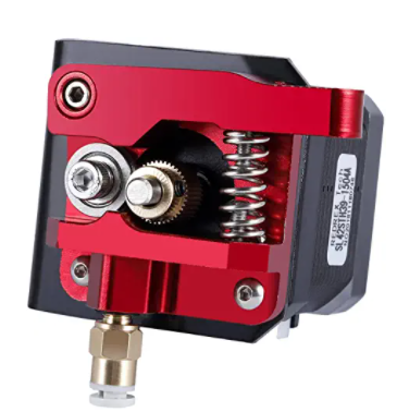

L' extrudeur c 'est lui:
Franchement j' ai celui d 'origine dans le tiroir, tout en métal et réglable surtout je préfère car lui je vois pas son réglage de tension.
Modifié (le) par Invité

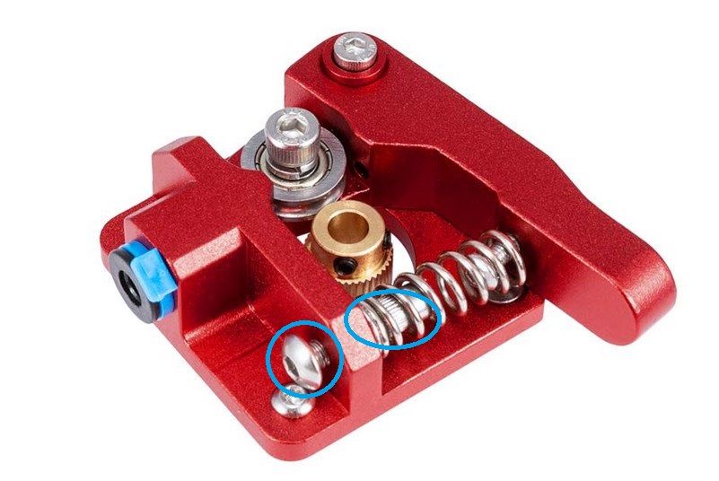

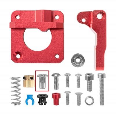

Il y a 21 heures, cachou501 a dit :
Effectivement, il est bizarre. Pour être réglable il faudrait qu'il soit comme celui là :
mk8-reglage-tension-ressort.jpg.9b553e6ee01684016eccf6e3245a5100.jpgmk8-rouge-pousse-ressort.jpg.423c00f9732457aed57c95a1331bf54c.jpg
Donc tu devrais remettre celui d'origine en métal et réglable 😉

Pouvoir t 'aidé en vocal le matin ça va être short pour moi, bon si tu constate ceci:
1) "J'ai donc remis l'extrudeur d'origine et refait un calibrage. Après plusieurs essaie j'en suis à 101.5 avec 17mm qui reste, la mesure change à chaque fois, et c'est la dernière que j'ai trouver."
Il y a encore un problème au niveau de ' l' extrudeur, faut le résoudre absolument est être plus précis, tente de régler la tension de l' extrudeur pour voir et fait une mesure. Déjà tu as des mesures plus cohérentes.
2) "Je déplace l'axe Z vers le moins (je sais illogique mais dans mon firm les valeurs sont inversé, je dois faire - pour rapprocher de la buse et + pour descendre le plateau) jusqu'à ce que la feuille glisse en "vibrant" sans forcé. Une fois la valeur trouvé (par exemple, j'avais trouver -1.70mm) je vais la rentré dans le paramètre du Z offset puis je refait un autohome et je vérifie le bon placement."
Pour le firmware y un truc qui cloche les valeurs ne doivent pas être inversées, faut retrouvé la source de ton firmware ou flashé avec celui d 'origine (creality ).
