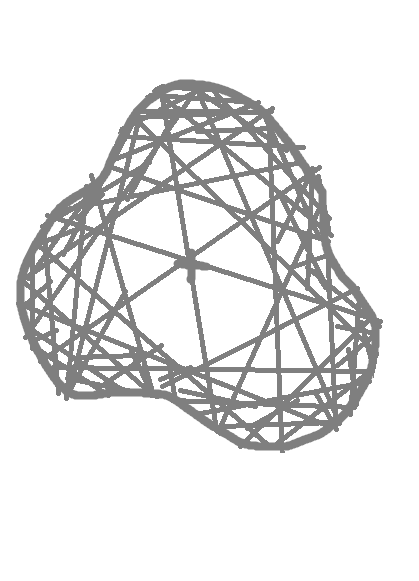

tyssoon Posté(e) Juillet 5, 2016 Posté(e) Juillet 5, 2016 De ce que j'en sais, les efforts s'appliquent sur la "peau" d'un modèle et diminue j'usqu'a etre nul à la fibre nulle. Du coup le remplisage interessant serait un remplissage dynamique, dense sur le pourtout jusqu'a disparaitre au centre. Superbe paint: 1

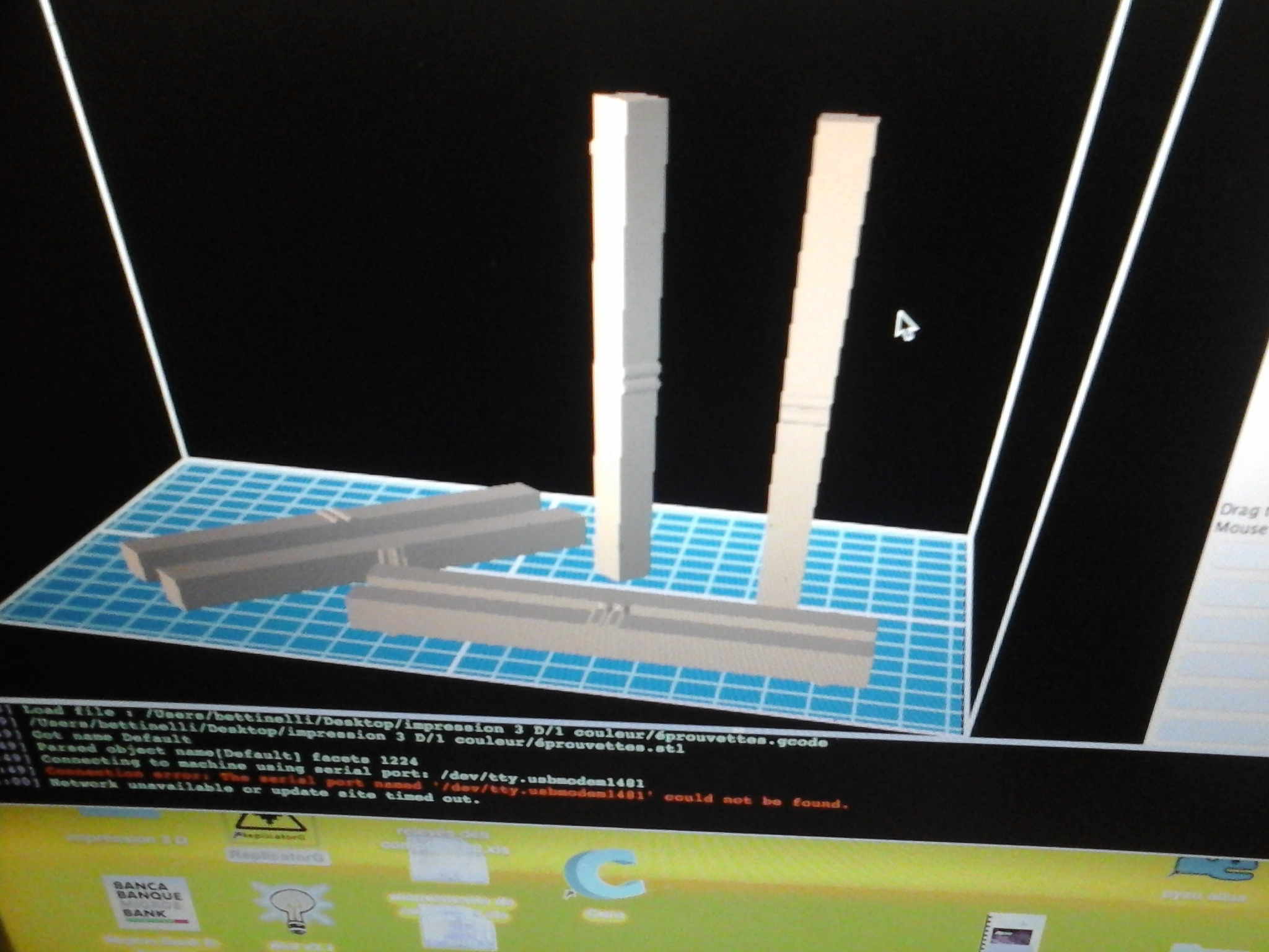

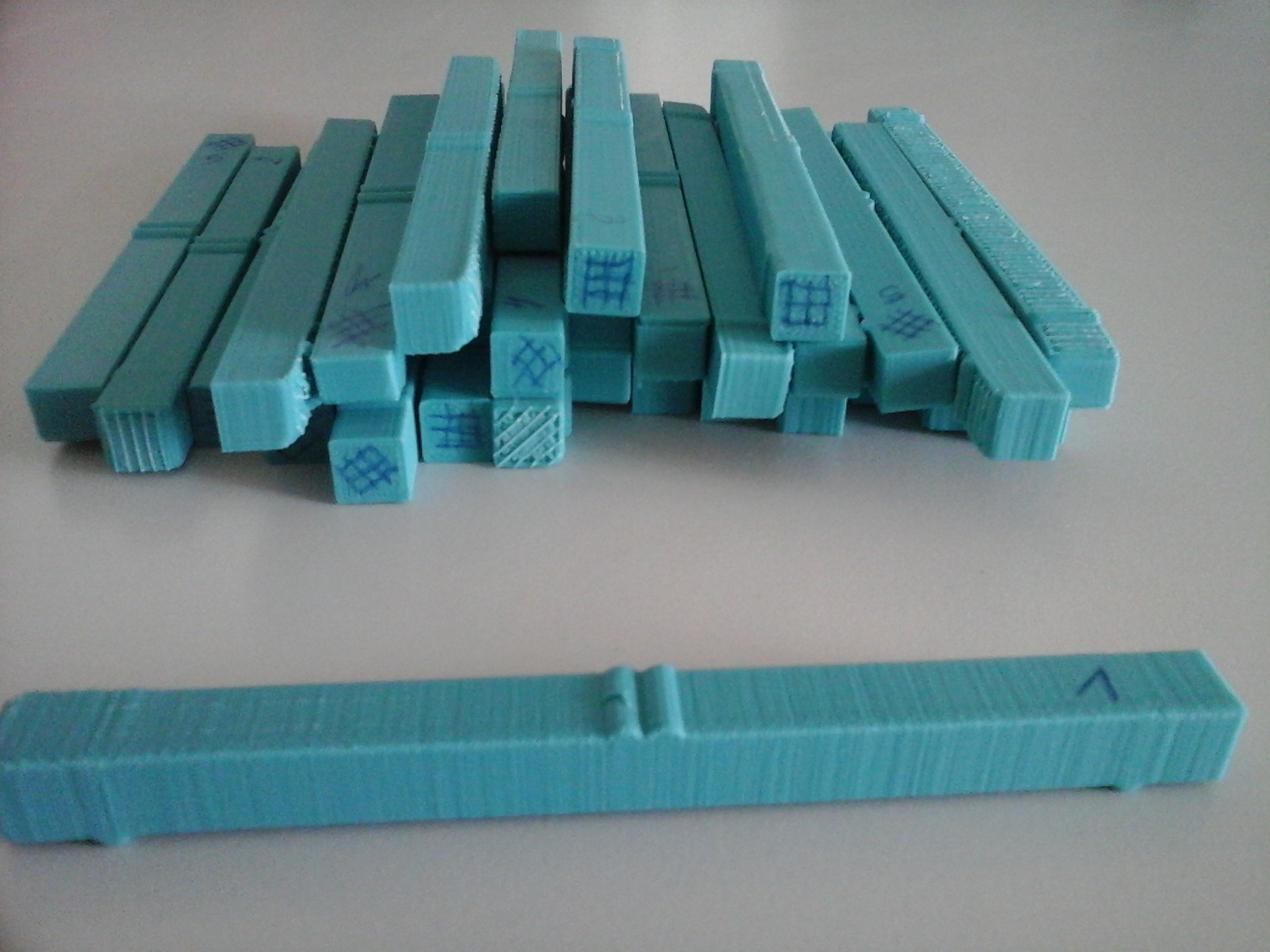

oscar2000 Posté(e) Aout 31, 2016 Posté(e) Aout 31, 2016 je me suis convaincu de faire aussi une étude dans le même style : tester des éprouvettes de 1 cm2 de section et de 12 cm de long : je vais tester de l'abs, avec différents taux de remplissage, différentes températures d'impression, différentes vitesses, différentes épaisseurs de couches, et différentes orientations de l'orthotropie... donc des dizaines et des dizaines de mesures... on remarque sur la photo les petites protubérances à 1 cm des extrémités et sur la face opposée au milieu. c'est pour tester en flexion mes éprouvettes sur 10 cm de long avec callée au milieu une bouteille d'eau de 10 litres que je suspendrai au milieu avec une ficelle et que je remplirai petit à petit jusqu'à la rupture. un petit coup de PL/4 et j'aurai la contrainte admissible
oscar2000 Posté(e) Septembre 23, 2016 Posté(e) Septembre 23, 2016 (modifié) mon projet avance lentement. j'en suis à la fabrication des éprouvettes. pour l'instant, je fais varier le taux de remplissage, par groupe de 6 éprouvettes, pour tenir compte de l'orthotropie dans les différentes directions. j'ai rempli avec le paramètre fixé à 15 %, 20 %, 25 %, 35 % et 50 %. j'ai pesé mes éprouvettes à l'aide d'un pèse lettres et j'obtiens pour masses volumiques respectivement les valeurs suivantes (à +/- 0,02 g/cm3) : 0,51 g/cm3, 0,57 g/cm3, 0,62 g/cm3, 0,68 g/cm3 et 0,72 g/cm3 (pour une masse volumique de l'abs de 1,05 g/cm3). à la vue de ces pesées, je me dis que j'ai envie de tester encore d'autres éprouvettes, avec des remplissages de 10 %, 5 % et même 0 %... tout en sachant que même avec 0 % de remplissage, je devrais encore me situer aux alentours de 0,3 g/cm3, en effet, j'ai environ 0,8 mm de paroi... et je testerais bien aussi un remplissage plus élevé encore, histoire d'approcher le remplissage maxi théorique. Modifié (le) Septembre 23, 2016 par oscar2000 ajout photo 1

oscar2000 Posté(e) Septembre 23, 2016 Posté(e) Septembre 23, 2016 bonjour la bidouille, je ne sais pas si j'arriverai à des conclusions fermes et définitives avec mon plan d'expériences, mais je vais faire varier les paramètres un à un. pour commencer, je fais varier le taux de remplissage, tous les autres paramètres étant figés. ensuite, je ferai varier l'épaisseur de la couche. (actuellement, c'est 0,2 mm) ensuite, je ferai varier la température d'impression. (actuellement, c'est 230 °) ensuite, je ferai varier la vitesse... ... ... j'ai bien entendu noté tous mes paramètres d'impression. peut être j'arriverai à valider mes intuitions, peut être je trouverai des choses totalement inattendues... et ensuite, je pourrai comparer avec ça : http://www.wefapress.com/sites/default/files/ABS-fiche_technique.pdf 1
