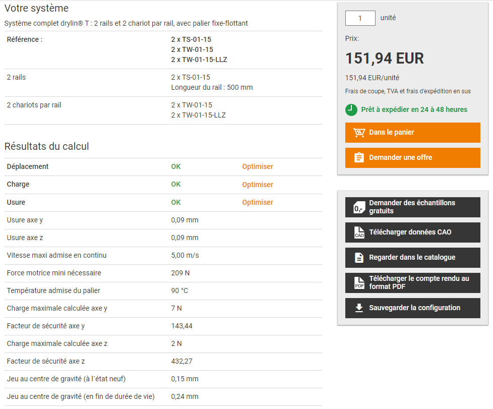

Mares 59400 Posté(e) Mai 23, 2021 Auteur Partager Posté(e) Mai 23, 2021 @billedeclown01Super sujet mais hors de prix par rapport au système que je souhaite. @Pataveà finaliser il me semble le système du chariot. C'est ce principe que j'affectionne mon ender fonctionne depuis 2 ans pratiquement tous les jours en ne changeant que la carte mère car la prise USB à cassé a force de brancher débrancher. Pas de problème d'usure pour l'instant. Cette conception est suffisamment fiable pour que je parte sur ce type de fonctionnement. Je trouve super de partager des idées et de me faire découvrir d'autres sujet qui pourrais m'intéresser te remerciant encore @billedeclown01. Par contre ton idée de percer l'axe Y est la solution vers laquelle je me dirige car je ne trouve rien de mieux pour faire une liaison entre le cadre et l'axe Y. et surtout j'apprécie échanger des idées que je n'aurais pas eu avec vous et me recadrer lorsque je fais une erreur de conception comme @Patave m'a fait remarquer pour les axes Z. Lien vers le commentaire Partager sur d’autres sites More sharing options...
billedeclown01 Posté(e) Mai 23, 2021 Partager Posté(e) Mai 23, 2021 En effet c'est pas donné mais t'es pas obligé de prendre des rails igusEnvoyé de mon One Plus Nord en utilisant Tapatalk Lien vers le commentaire Partager sur d’autres sites More sharing options...

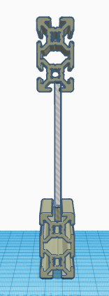

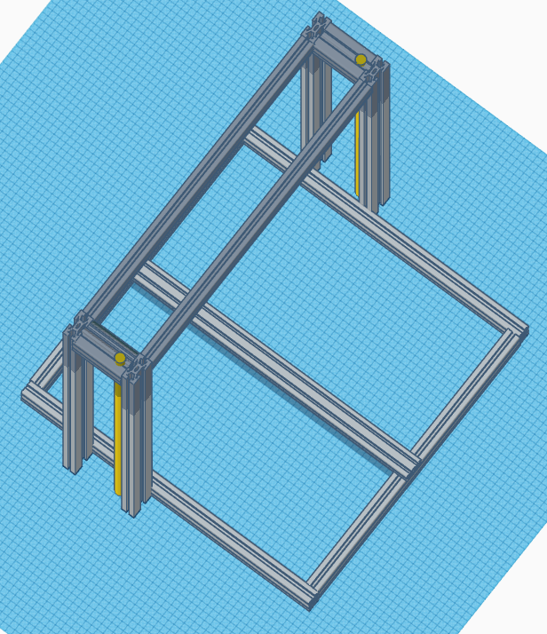

Mares 59400 Posté(e) Mai 26, 2021 Auteur Partager Posté(e) Mai 26, 2021 voila le 1er jus. Par contre je dépasse le cadre en restant au dimension originales. Vais y arriver. Lien vers le commentaire Partager sur d’autres sites More sharing options...

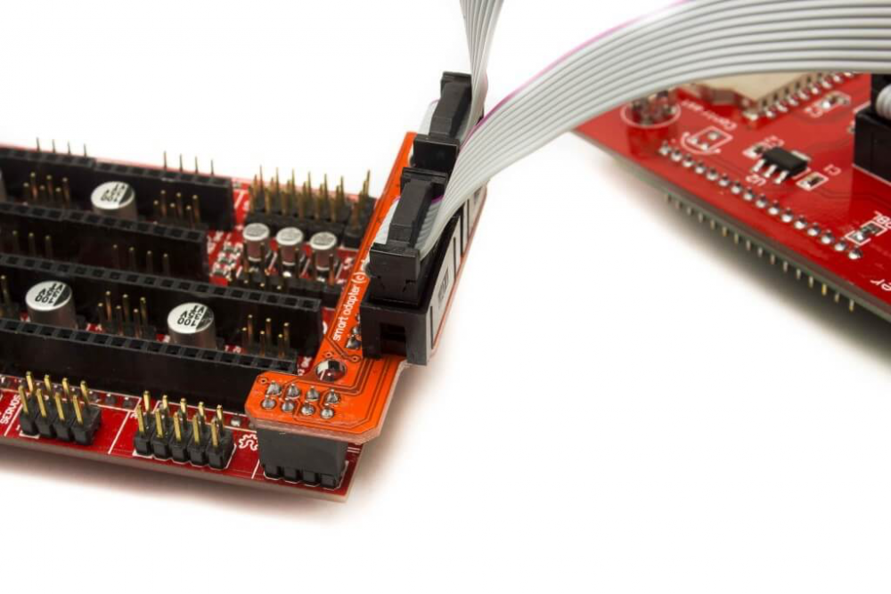

Patave Posté(e) Mai 26, 2021 Partager Posté(e) Mai 26, 2021 Bravo @Mares 59400 tu progresses vite. pour les ramps, j’ai moi meme une 1.6 sur mon AV8, pour la dissipation c’est mieux. effectivement il faut une mega 2560 en dessous. C’est pour ca qu’on appelle la ramps une « shield » (bouclier, mais en fait interface) il n’y a pas d’intelligence dans la ramps, elle sert d’interface uniquement entre la mega et les capteurs/actionneurs. mosfets: obligatoires, les courants sont importants et ne doivent pas passer par la ramps (a éviter), meme si ca tient un temps. je ne comprends pas le bed 220v, ils sont en general en 12 ou 24 v continu. Le mosfet en commandé par la sortie de la ramps en 12v mais il ne demande pas de puissance. C’est un relais electronique en fait. enfin, pour le drivers, tu parlais de tmc2209. C’est ceux là qui sont silencieux. Les drv… ou a… sont similaires et bruyants. Lien vers le commentaire Partager sur d’autres sites More sharing options...

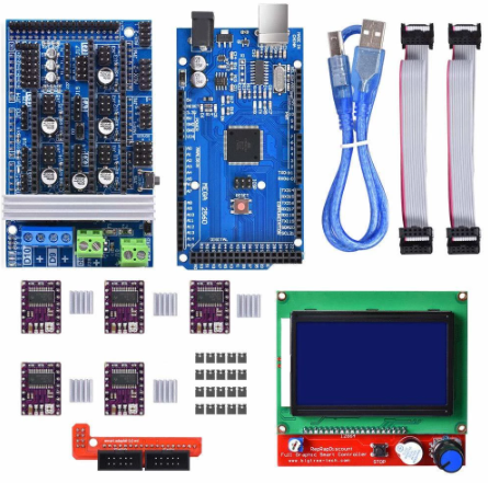

Mares 59400 Posté(e) Mai 26, 2021 Auteur Partager Posté(e) Mai 26, 2021 @Patavemerci. Pour répondre pourquoi au bed 220V. Pour une montée température plus rapide, consommation électrique stabilisé et surement le prix.https://fr.aliexpress.com/item/1005002281574020.html? Cela me permet de garder juste l'alim d'origine pour l'extrudeur et la carte. Par contre impérativement je dois mettre à la terre la structure et le plateau. Si je passe par un bed en 12v/24v le prix est déjà différent: https://fr.aliexpress.com/item/1005002431174759.html? et je dois surement ajouter une alimentation supplémentaire. Et passer par des mofsets. Ce qui fera grimper encore la facture. Donc je pense partir sur un bed en 220V piloté par un relais SSR. Mais je peux me tromper et rester sur du 24V. Pour ce qui est du TMC2209 je n'en ai pas trouvé avec des ramps. Je ne désespère pas. Je pense partir sur ce système https://fr.aliexpress.com/item/1005002253973239.html? Lien vers le commentaire Partager sur d’autres sites More sharing options...
Patave Posté(e) Mai 26, 2021 Partager Posté(e) Mai 26, 2021 (modifié) Alors on reste toujours dans la démesure avec ce plateau. Par contre j'ai pas de recule sur ce genre d'engin. Désolé Pour les Drivers, effectivement j'ai acheté les miens à part. Mais vu le prix de ton kit (vraiment pas cher!) Tu pourras te permettre de prendre des TMC en plus. C'est vraiment différent en terme de bruit. Je dis ça mais j'ai pas encore monté les miens, hahaha. Mais toutes les vidéos le confirment (avec les TMC2208 mais c'est pareil) Attention aussi à la hauteur de la fusée avec tous ces étages. MEGA+RAMPS+TMC+Radiateurs c'est haut. J'ai le pb avec on installation sous plateau. Je vais devoir faire une découpe sur le plexi du dessus. Modifié (le) Mai 26, 2021 par Patave Lien vers le commentaire Partager sur d’autres sites More sharing options...
billedeclown01 Posté(e) Mai 26, 2021 Partager Posté(e) Mai 26, 2021 Sur le bed 220V que tu as indiqué j'ai l'impression que tu n'as pas de parti métallique rigide ni de trous pour le fixer. Ça s'achète à part? Avec une telle taille il faudra t'attendre à ce que ton bed soit bombé où alors il faudra y mettre le prix.Envoyé de mon One Plus Nord en utilisant Tapatalk Lien vers le commentaire Partager sur d’autres sites More sharing options...

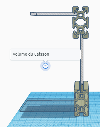

Mares 59400 Posté(e) Mai 26, 2021 Auteur Partager Posté(e) Mai 26, 2021 @PatavePour la hauteur du monstre, si je compte le portique et la base je suis à 66cm de haut. Si je rajoute un caisson sous plateau de 12cm minimum voir 14cm. Cela oscille entre 78 & 80cm. Je pense que 12cm mini devrait convenir pour l'ensemble comme je ne connais pas les dimensions de la ramps assemblé. Si tu as les dimensions je suis preneur. Cette hauteur devrais éviter la surchauffe de l'ensemble. Pour le kit que j'envisage, il est livré avec: Méga 2560 Uno R3, Kit de démarrage + rampes 1.6 + 5 pièces DRV8825, pilote de moteur pas à pas + LCD 12864 je pense que ca devrai aller. Lien vers le commentaire Partager sur d’autres sites More sharing options...
Patave Posté(e) Mai 26, 2021 Partager Posté(e) Mai 26, 2021 Le plus haut de la fusée ce sont les connecteurs de l'écran sur le smart screen (petit adaptateur). Les drivers DRV8825 sont bien en dessous Chez moi le haut des connecteurs de l'écran, est à 55 mm du fond de panier. Avec les entretoises sous la mega. Les TMC devraient être un peu plus haut que les connecteurs de l'écran. Mais maxi 5mm de plus Total environ 60mm TTC. donc tu es large effectivement. Lien vers le commentaire Partager sur d’autres sites More sharing options...
Mares 59400 Posté(e) Mai 26, 2021 Auteur Partager Posté(e) Mai 26, 2021 @PataveOn ne sait pas compris sur la fusée. Oups. Super je pense partir sur un cadre 20x20 dans lequel j'insère une bande de plexi ou alu de 8cm. L'ensemble viendrai dans la fente du cadre de l'imprimante. Ci joint un schéma bien plus explicite. Ce n'est pas dans l'ordre mais voila à quoi cela doit ressemblé. en tous cas je te remercie de m'avoir conseillé d'utiliser tinkercad, c'est vraiment un outil super. Merci encore. Lien vers le commentaire Partager sur d’autres sites More sharing options...
Patave Posté(e) Mai 26, 2021 Partager Posté(e) Mai 26, 2021 La fusée c'est une image avec tous ces étages superposés ci dessous la ramps + le smart screen + les connecteurs Il manque encore la mega et les entretoises On aurait pu l'appeler un gratte-ciel mais j'aime bien les étages de la fusée Lien vers le commentaire Partager sur d’autres sites More sharing options...
Mares 59400 Posté(e) Mai 26, 2021 Auteur Partager Posté(e) Mai 26, 2021 @Pataveok pour moi c'est des connexions ou interconnexions . donc va pour une fusée. Je comprend mieux comment s'assemble une ramps depuis avoir vu des vidéos. Le smart screen sert a brancher les connecteurs de la nappe d'écran. Lien vers le commentaire Partager sur d’autres sites More sharing options...
Patave Posté(e) Mai 26, 2021 Partager Posté(e) Mai 26, 2021 Oui c'est ça Lien vers le commentaire Partager sur d’autres sites More sharing options...
