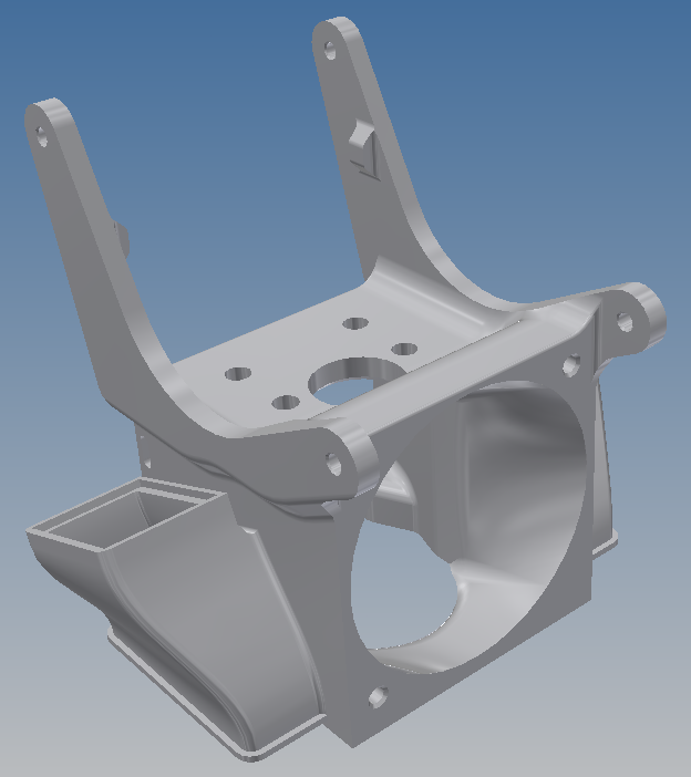

Est-ce que quelqu'un a déplacé la sortie du filament au centre de la SR en directe drive ?
Si oui, avez-vous quelques photos du montage ?
EDIT : Je profite au passage pour vous informer que j'ai refait le design de la tête pour une pièce en 1 bloc, pour gagner en compacité et en rigidité.
Je fournis volontiers les fichiers STL pour tout ça, et si besoin je peux vous dessiner quelques variantes.
Si vous désirez des détails, c'est ici (voir à la fin) :
Modifié (le) par Rony
Lien vers le commentaire

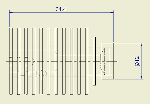

J'avais oublié que tu avais retouché le heatsink. Du coup je me tate encore à le faire ou pas, je ne suis pas chaud pour avoir une pièce spécifique. En cas de soucis, il faut repasser le nouveau à la fraiseuse avant de pouvoir réimprimer 😞

C'est obligatoire si on veut utiliser les 4 vis de fixation du LGX Lite et éviter ainsi d'être en porte à faux et améliorer la rigidité.  Sinon oui, autant rester sur la version trouvable sur Thingiverse.

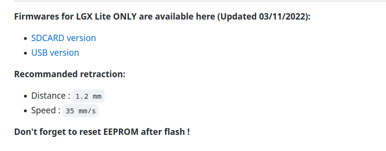

Bonjour, mon lgx lite extrude à l'envers ! J'ai installé le firmware de Cyril Robin_nano_v3. Je n'ai pas envie d'inverser les fils mais j'ai vu que l'on pouvait compiler ces valeurs
  • Dans Configuration.h :#define DEFAULT_AXIS_STEPS_PER_UNIT { 80, 80, 80, 562 }
  • Dans Configuration.h :#define INVERT_E0_DIR false
  • Dans Configuration.h :#define DEFAULT_MAX_FEEDRATE { 200, 200, 200, 120 }
  • Dans Configuration.h :#define DEFAULT_MAX_ACCELERATION { 6000, 6000, 6000, 1500 }
  • Dans Configuration.h :#define DEFAULT_ACCELERATION 2500
  • Dans Configuration.h :#define DEFAULT_RETRACT_ACCELERATION 2000
  • Dans Configuration.h :#define DEFAULT_XJERK 10.0
  • Dans Configuration.h :#define DEFAULT_YJERK 10.0
  • Dans Configuration.h :#define DEFAULT_ZJERK 10.0
  • Dans Configuration.h :#define DEFAULT_EJERK 2.5
  • Dans Configuration_adv.h :#define E0_CURRENT 650
  • Dans Configuration_adv.h :#define FILAMENT_CHANGE_UNLOAD_LENGTH 70
  • Dans Configuration_adv.h :#define FILAMENT_CHANGE_FAST_LOAD_LENGTH 70
  • Dans Configuration_adv.h ://#define STEALTHCHOP_E
Mais comme je ne sais pas compiler, une âme charitable aurait elle le firmware à m'uploader avec ces valeurs ?
Merci !

si tu as un soucis de sens de rotation moteur extrudeur alors il te faut passer cette variable :
  • Dans Configuration.h :#define INVERT_E0_DIR false (à true)

le radiateur d'origine est fixé par 2 vis en dessous sur la platine mais il n'y a pas de filetage dans celui d'aliexpress, il faudra percer et tarauder.
