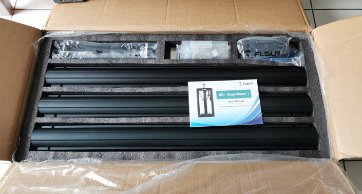

Voila imprimante reçu et monter hier après midi.
Maintenant je vais la tester quelques peu et partir a la recherche d'un Pi et des composants dont j'aurais besoin pour mes futur modifs.

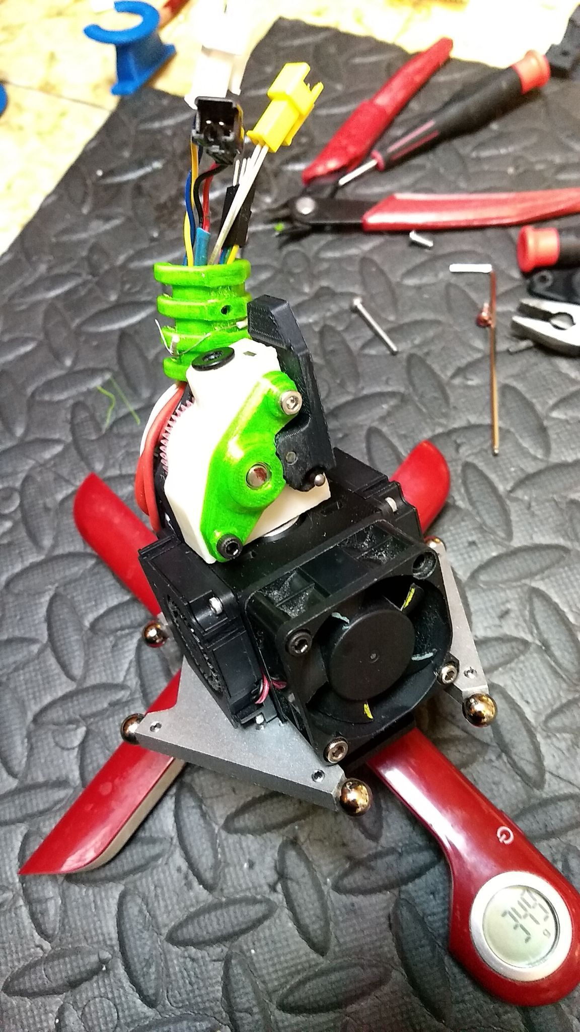

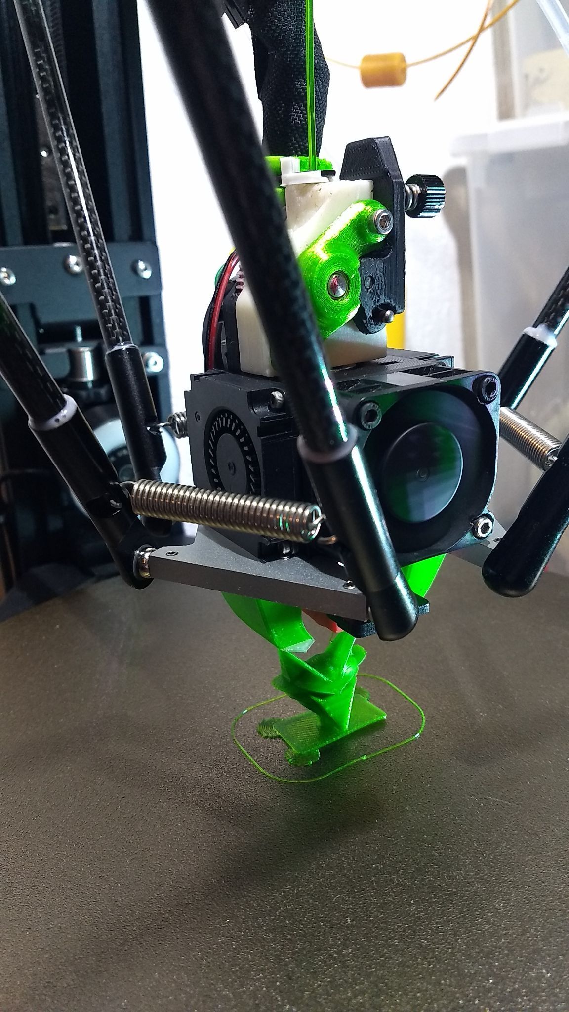

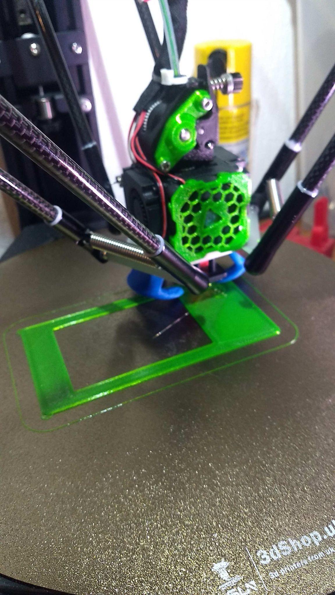

+1 pour le Directdrive sur SR sans fantomes 😉
Face avant pour TS35R

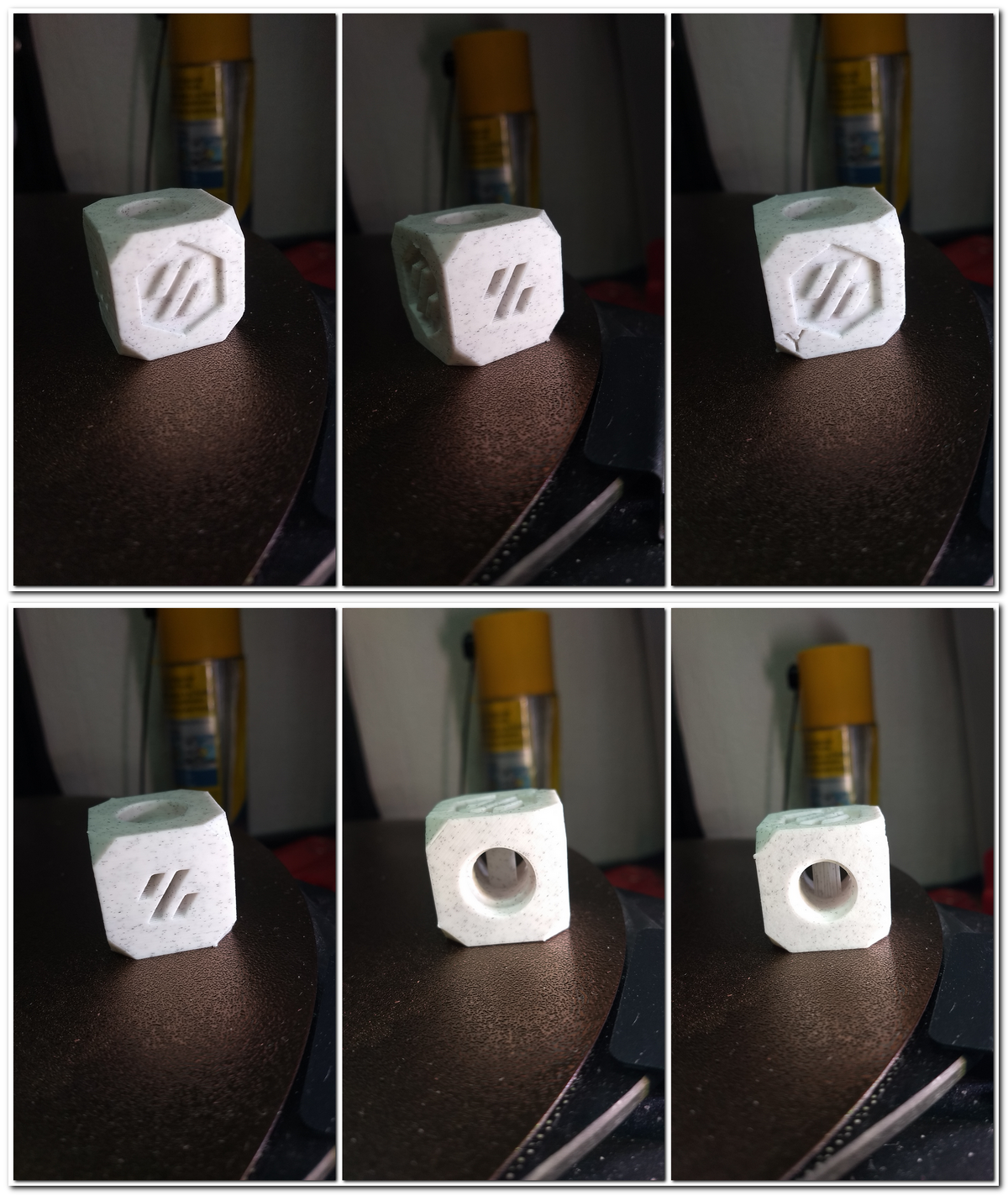

Test PLA du cube Voron en 30mn.
4ème itération avec support cables.
Nouveau test de torture sympa (avec d'autres conduits d'air et un nouveau radiateur E3Dv6+ Brise chaleur bi-métal).
IMG_20220313_202449288.thumb.jpg.d64159478b5f7b8a6e468977443a395c.jpgCaptions-FoxyTest.jpg.465816393735d4ea3921c0a97740e7f8.jpg
Bref, en cours de finalisation (supports cable/sonde, conduit ventillos, etc) car la partie extudeur fonctionne bien (voir mes dernieres impressions) mais je dois effectuer d'autres tests avec des 5015 modifiés.
Bonne semaine 😉

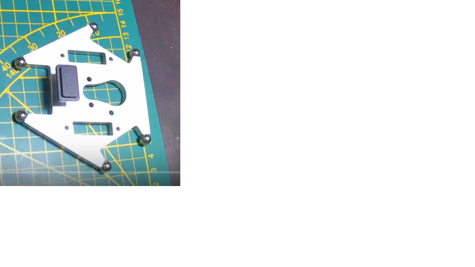

Je suis entrain de negocier/commander auprès de FLSUN :
des "the hanging table"  avec les 6 boules (non ce n'est pas sale) ,
la visserie du dessous
ainsi que la partie support pour la "bed levelling probe"
Le but est de pouvoir faire du   "easy swap" (désolé pour les angliscisme)
Je me demande meme si il ne faudrait pas aussi commander les cables d'alim avec les connecteurs (a savoir les thermistorsle rouge et le blanc, le cable de la probe et les 3 fans)
Si cette démarche  vous interesse  dites le moi  ... en MP  je creerai alors un post ailleurs

oui, en fait l'idée c est de pouvoir se dire  cette fois j'imprime en 0.8  en high flow etc...
eh bien au lieu de tout démonter il suffirait d'avoir un deuxieme "effector" equipé avec le materiel que tu as décidé (genre phaetus "libellule  extrudeur omg etc etc ..)
Pour info:
en fait pour flsun le "effector" c est la piece complete buse cages hotend, eux, ils appellent ce que je leur demande le "hanging table" .
Modifié (le) par stephane Breakin

il y a 23 minutes, stephane Breakin a dit :
Merci pour l'info 🙂
Donc tu veux des "hanging table" pour faire des "effector" 🙂
Sur la mienne tout est en connectique donc ça serait en effet très simple à changer (faut juste refaire un levelling quoi) mais ça fait "cher" je trouve. Faut vraiment en avoir le besoin.

il y a une heure, MrMagounet a dit :
extrudeur de VZbot

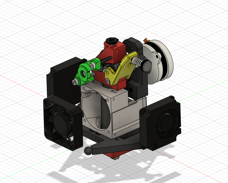

Pour la petite histoire, en achetant la QQS j'ai découvert le système Bowden et tous ces problèmes (j'ai une AM8 Bear avec l'extrudeur BNBSX). Comme je n'avais pas le temps de me mettre sérieusement à la CAO, j'ai pris contact avec les gars de la mini-sherpa, puis avec celui du SuperFly (06/21) dont j'ai eu une version avec l'attache moteur inversé mais cela ne fonctionnait pas à haute vitesse (filament qui patine, vibrations, etc mais depuis @Stéphane Joanis a résolu le problème).
Donc je suis reparti à la recherche et j'ai discuté avec le gars qui venait de sortir son extrudeur compact basé sur le système EVA HX(09/21).
Il m'a fait une première version avec mes désidératas mais les différents échanges pour les modifs étaient trés épisodiques (le Delta ne le branchait pas du tout) et j'ai réussit à récupérer le projet pour la version finale qui fonctionne bien sur ma QQSPro.
Donc dés que j'ai recu la SR en Décembre, je me suis vite mis sur le projet (aprés le firmware et le remplacement de l'écran) sous fusion, et avec l'aide d'un poto canadien qui maitrise fusion (mais qui n'a pas de SR), on a commencé l'adaptation de cet extrudeur sur la SR.
Voilà maintenant un mois que je tourne avec (voir mes dernières impressions "StarWars") et que je rajoutes/modifie sous fusion (et oui je me suis mis à la CAO) des éléments esthetiques (support de cable principal, verrou trop épais, etc) et pratiques (passage de cables dans la cage, fixation sous l'effecteur, emplacement d'une sonde de palpage fixe, etc).
Là, actuellement je prépare avec un autre contact (avec un QQSP) le remplacement des 4010 par des 5015 customisés en lieu et place des 4010. Je viens de les imprimer en ABS pour commencer les tests et voir si c'est une solution.
Donc voilà la génése de cet extrudeur SDHX (SuperDrive => SuperFly et HX => EVA HX). Oui, je n'oublie jamais les gens qui m'ont aidés et ceux qui me prennent de haut.
Comme d'hab, je partagerai mon travail sur mon GitHub (Firmwares FLSUN Deltas) ou Thingi/3DCult (projets 3D), une fois qu'il sera finalisé.
Voili, voilà, a plus tard.

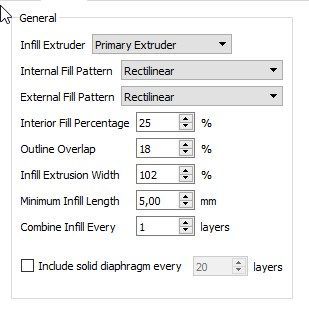

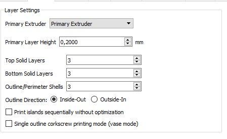

Hello,
alors j’ai réussi avec un heatbreak tout metal a avoir mes impressions qui fonctionne parfaitement.
par contre je n’arrive pas à dépasser les 100mm/s.
dès que je suis au dessus j’ai soit des sous extrusion soit l’extrudeur qui claque.
après peut être que le filament n’est pas capable d’être injecté à dés vitesse supérieur. J’ai du Eryone et du Sunlu pas encore testé le Sunlu a dés vitesse supérieur. C’est le Eryone qui n’arrive pas.
avez vous déjà constaté cela?
j’utilise ideamaker ou S3D même constat.
PS j’ai le LGX Lite comme extrudeur.
tout aide serai bienvenu. Car je l’avais acheté pour ça rapidité. Mais mas SW2 va aussi vite si je suis à 100mm/s

étrange j'utilise du Eryone blanc en ce moment avec la configuration Bowden d'origine pour le moment et imprimer a 160 ou 180 mm/s ce fait sans aucun soucis pour moi par contre plus tu monte en vitesse plus il sera nécessaire de monter en température de buse.
Par contre la vitesse ne fait pas la SR est capable d'avoir des accélérations bien plus importante que la X2, donc même si les 2 imprimantes sont a 100mm/s bien alors la SR pourrait finir l'impression avant la X2 car cette dernière sera limité en accélération.

il y a 50 minutes, MrMagounet a dit :
Tu es a combien de température?
moi je suis a 215 et 70
