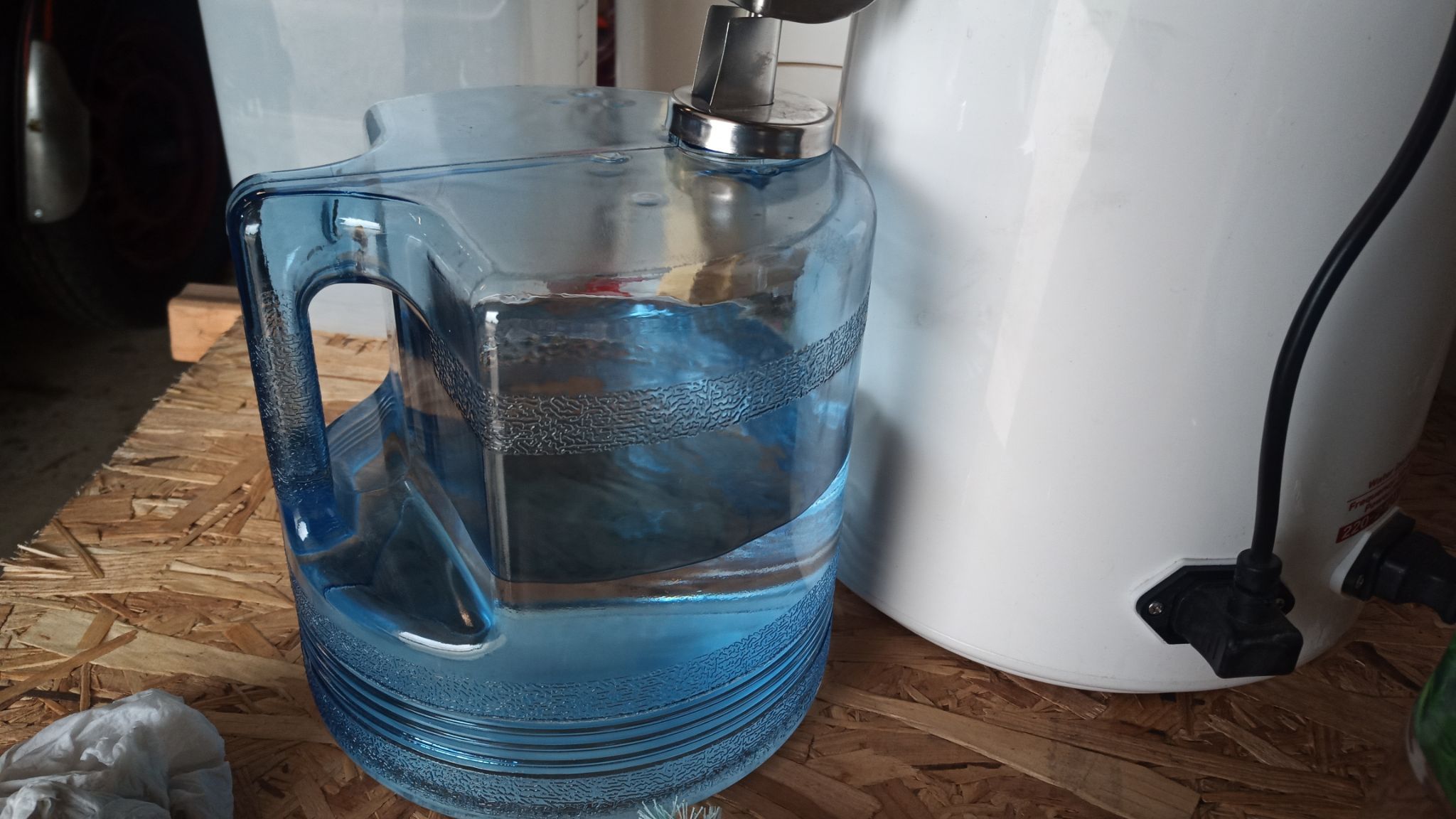

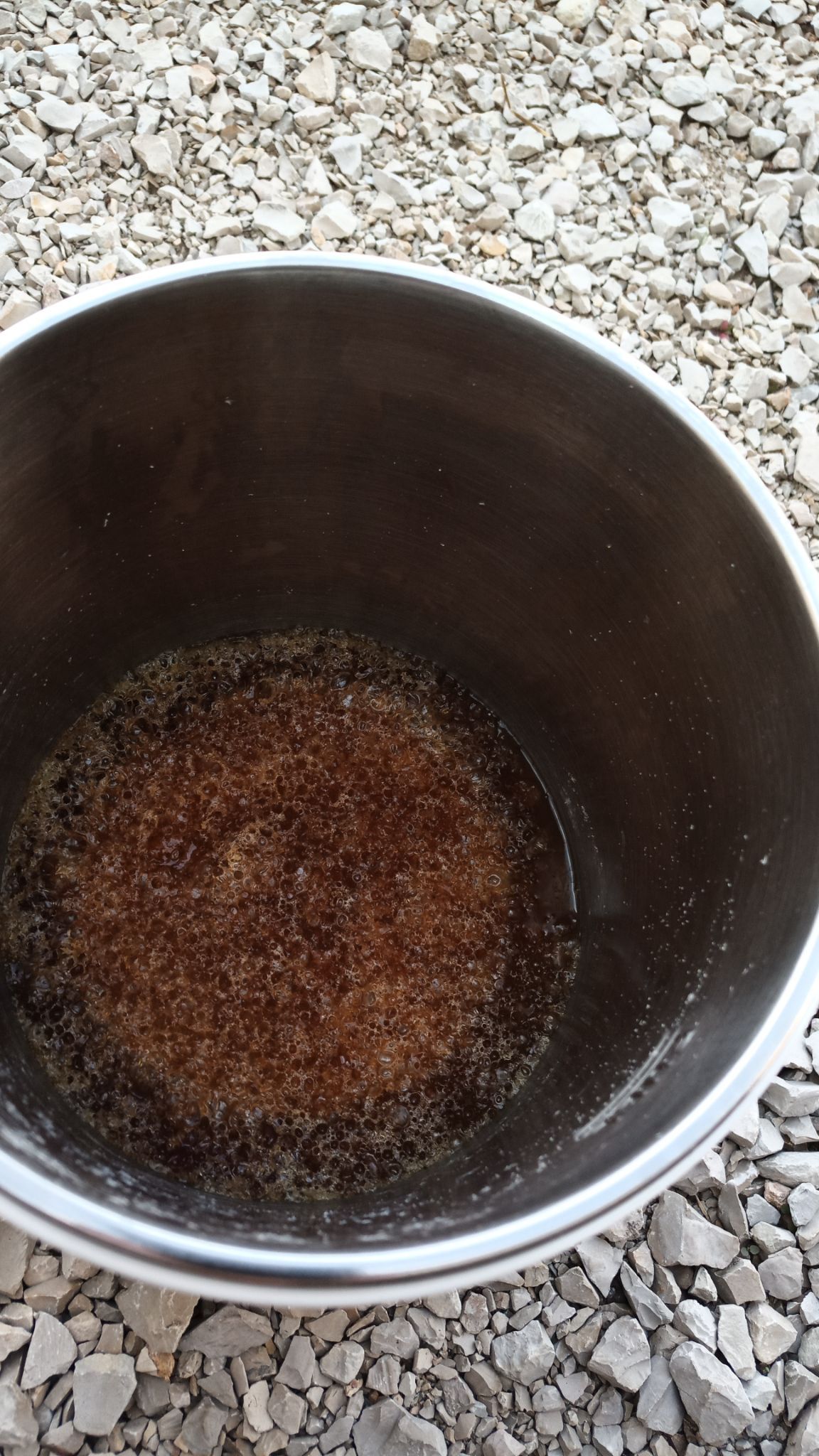

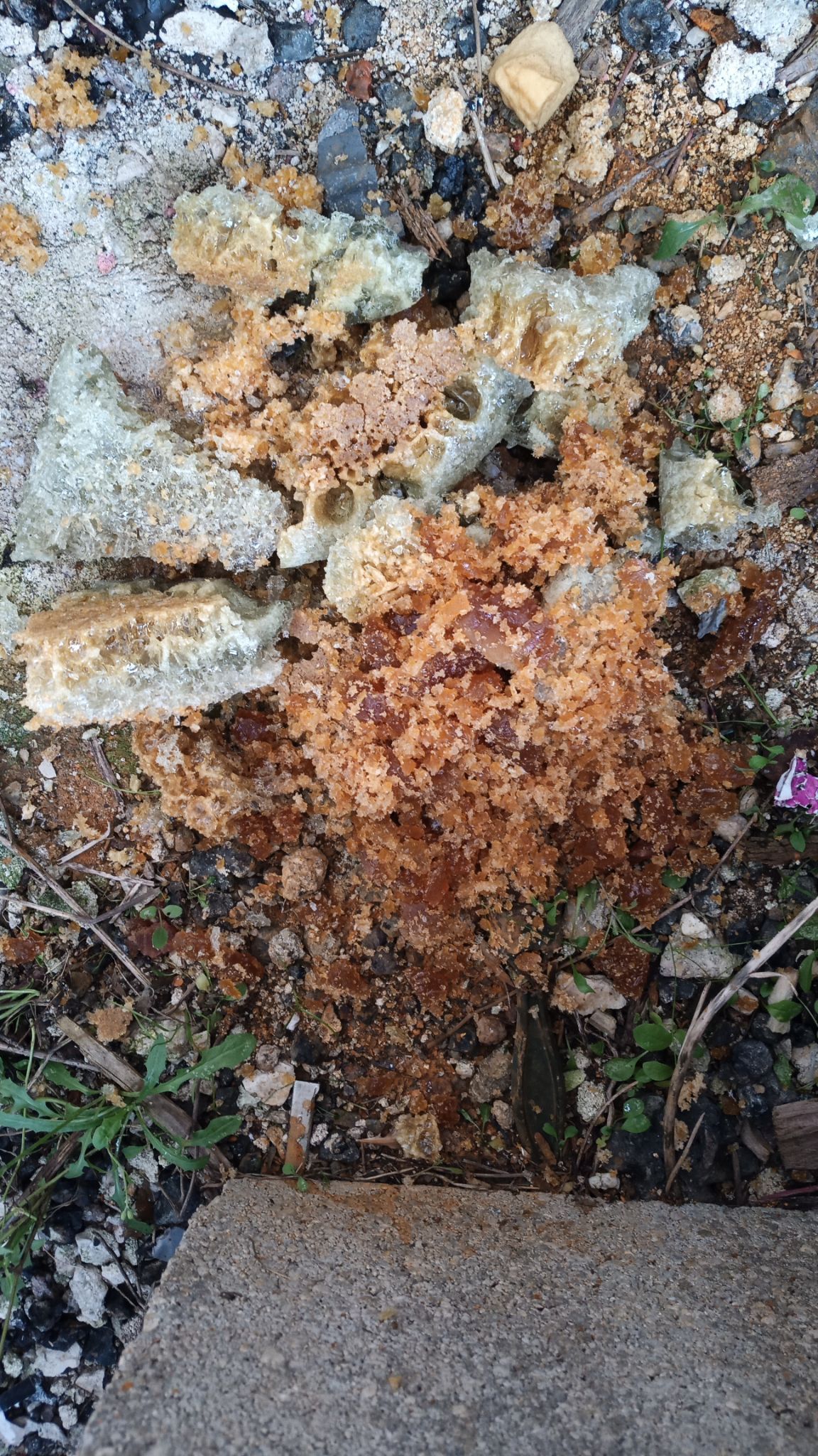

Ironblue Posté(e) Septembre 1, 2023 Posté(e) Septembre 1, 2023 je viens de refaire un essai avec le distillateur (pour rappel la première fois j'avais pleins de fuite au niveau du joint). Premier essai pas de fuite l'iso est ressorti comme neuf aucun filtrage préalable directement du bac du wash au distillateur. comme j'avais une bouteille de 5l que j'avais mis à la lumière depuis plusieurs mois, je me suis dit c'est le moment de le passer lui aussi donc je relance une fournée... Bon la le joint n'a pas tenu, j'en ai remit un autre celui que j'avais eu avec la machine qui avait fuit dés le départ, il n'a pas tenu non plus, j'en remet un neuf que j'avais reçu en SAV, il à tenu presque jusqu'au bout quelques petite fuite à la fin.... Donc ça fonctionne bien si on trouve un joint qui résiste à l'iso bouillant.... voila ce qui reste une fois que c'est fini, la c'est sur le deuxième passage la "résine" était encore molle alors que sur le premier passage elle était dure et cassante, pour les deux ça fume et ça pue. En vert clair les premier déchet du premier passage celle dure et cassante, en marron la molle (plus chiante à enlever de la cuve) Je ne sais pas pourquoi il y a une différence entre les deux déchets peut être parce que l'un à été mis à la lumière et pas l'autre ou c'est parce que c'est pas la même résine qui a été nettoyer avec l'iso... J'ai récupérée 6L propre sur 8L sale, j'ai pas pesée les déchets, les déchets "bruns" sont bien plus lourd que les "verts" et j'ai encore pleins de "lait" dans la bouteille de 5L exposé à la lumière donc le rendement est très bon sauf pour les joints.... 1

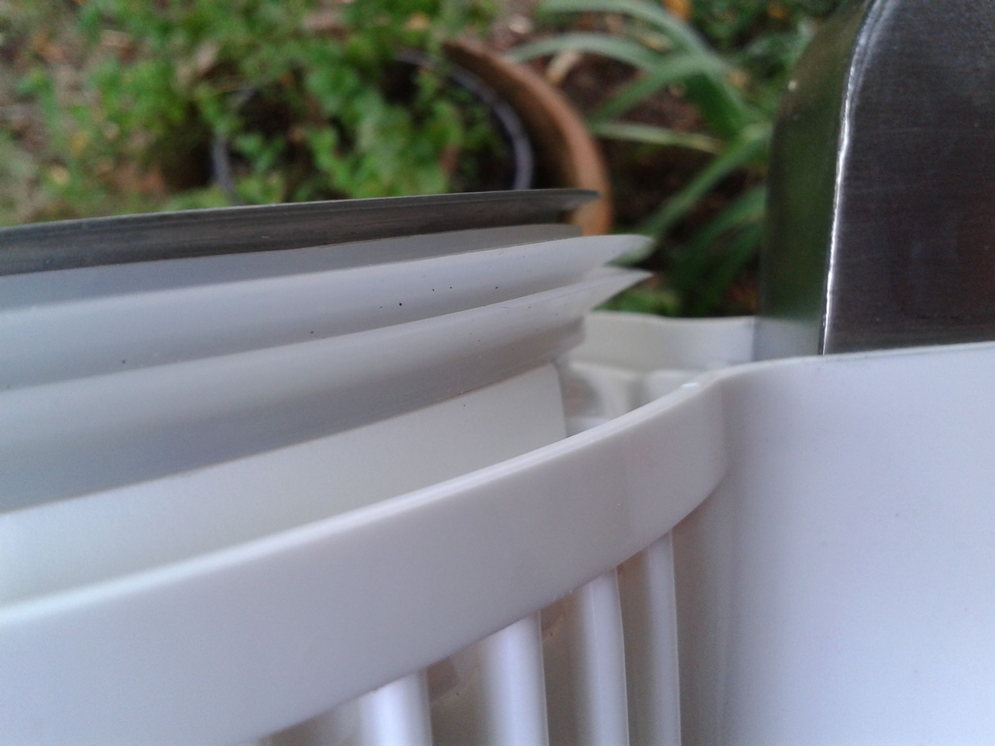

PPAC Posté(e) Septembre 1, 2023 Posté(e) Septembre 1, 2023 (modifié) il y a 37 minutes, Ironblue a dit : comme j'avais une bouteille de 5l que j'avais mis à la lumière depuis plusieurs mois, je me suis dit c'est le moment de le passer lui aussi donc je relance une fournée... Bon la le joint n'a pas tenu, j'en ai remit un autre celui que j'avais eu avec la machine qui avait fuit dés le départ, il n'a pas tenu non plus, j'en remet un neuf que j'avais reçu en SAV, il à tenu presque jusqu'au bout quelques petite fuite à la fin.... Pour mes dernières distillation ( x 4 ), j'ai pris le temps de "tourner" le joint de manière a bien avoir les "ailettes" du joint dans le sens qui me semblé le plus adapté pour avoir une jonction hermétique malgré un peut de pression dans le corps du distillateur. ( il me semble que le joint se déforme avec le temps donc il faut vérifier et replacer/tourner le joint dans l'autre sens au besoins ) de mettre un gros élastique, pour augmenter la tenus et (un poil) l'étanchéité de la jonction couvercle / corps du distillateur, par l'extérieur et j'ai ajouté un gros poids sur le haut du couvercle ( attention a le placer pour ne pas trop obstruer la ventilation de refroidissement ) ( Photo d'illustration. je ne fait pas fonctionner le distillateur au dessus d'un papier journal mais plutôt dans un bac / gros moule rectangulaire en métal ) et je n'ai pas eu de fuites. Et donc je n'ai pas encore changé le joint d'origine malgré ~7 cycles de distillation. Après pour les résidus je dirais que cela change selon les résine utilisées ... il y a 44 minutes, Ironblue a dit : J'ai récupérée 6L propre sur 8L sale Sur mes dernière distillations ( sans fuite) j'ai il me semble le même rendement ( pour ~4 L mis dans la cuve, j’obtiens ~ 3 L d'IPA distillé ) Modifié (le) Septembre 1, 2023 par PPAC 1

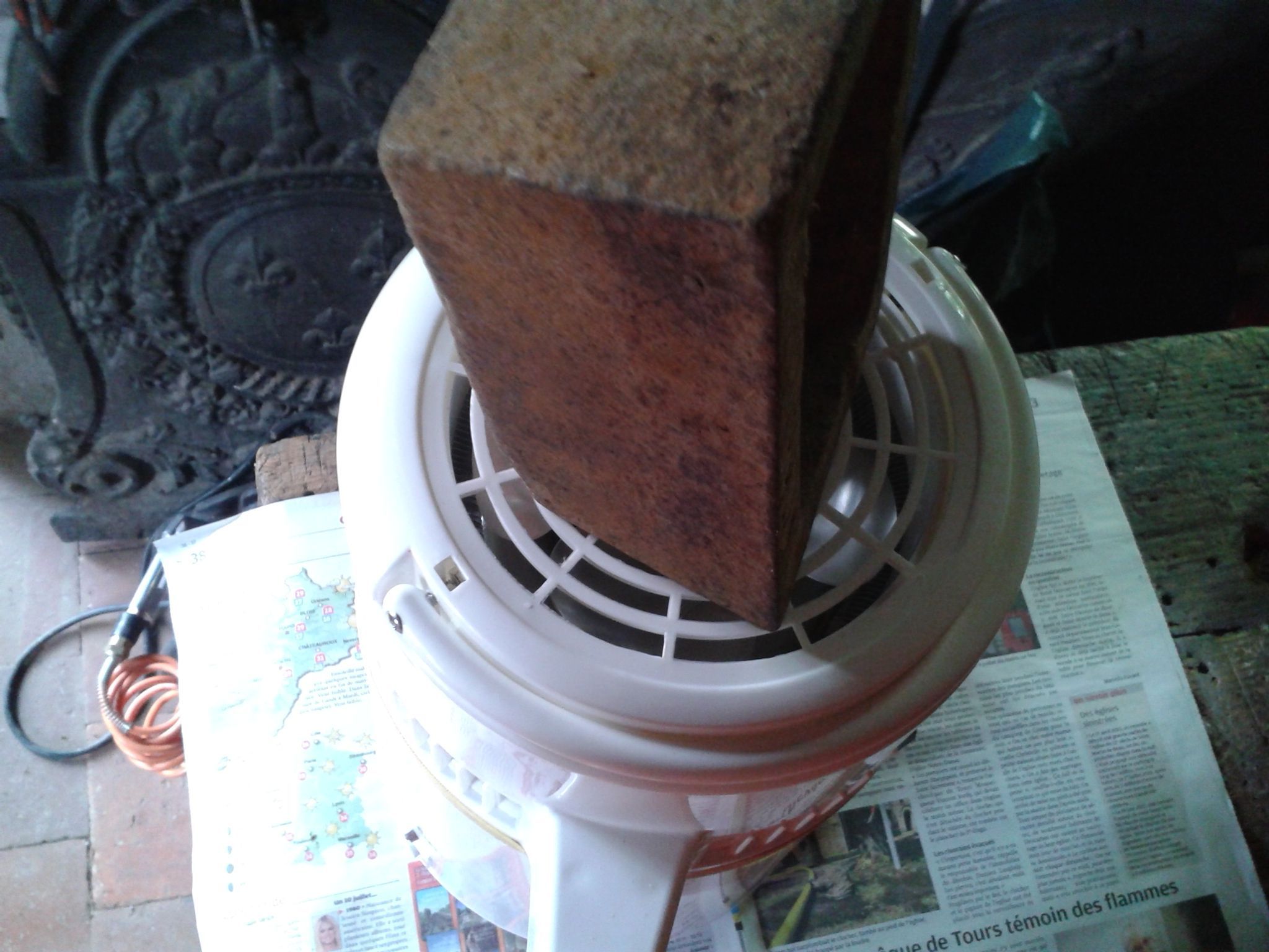

Ironblue Posté(e) Septembre 1, 2023 Posté(e) Septembre 1, 2023 J'ai essayer de mettre le joint dans les 2 sens et j'ai aussi tournée mais j'ai pas mis de poids, j'avais bien vue que le dessus avait tendance à remonter légèrement mais j'ai pas oser mettre quelque chose sur le ventilo, j'ai plein de plomb (qui me sert à faire mes balles pour le 12) j'en mettrais dessus la prochaine fois.

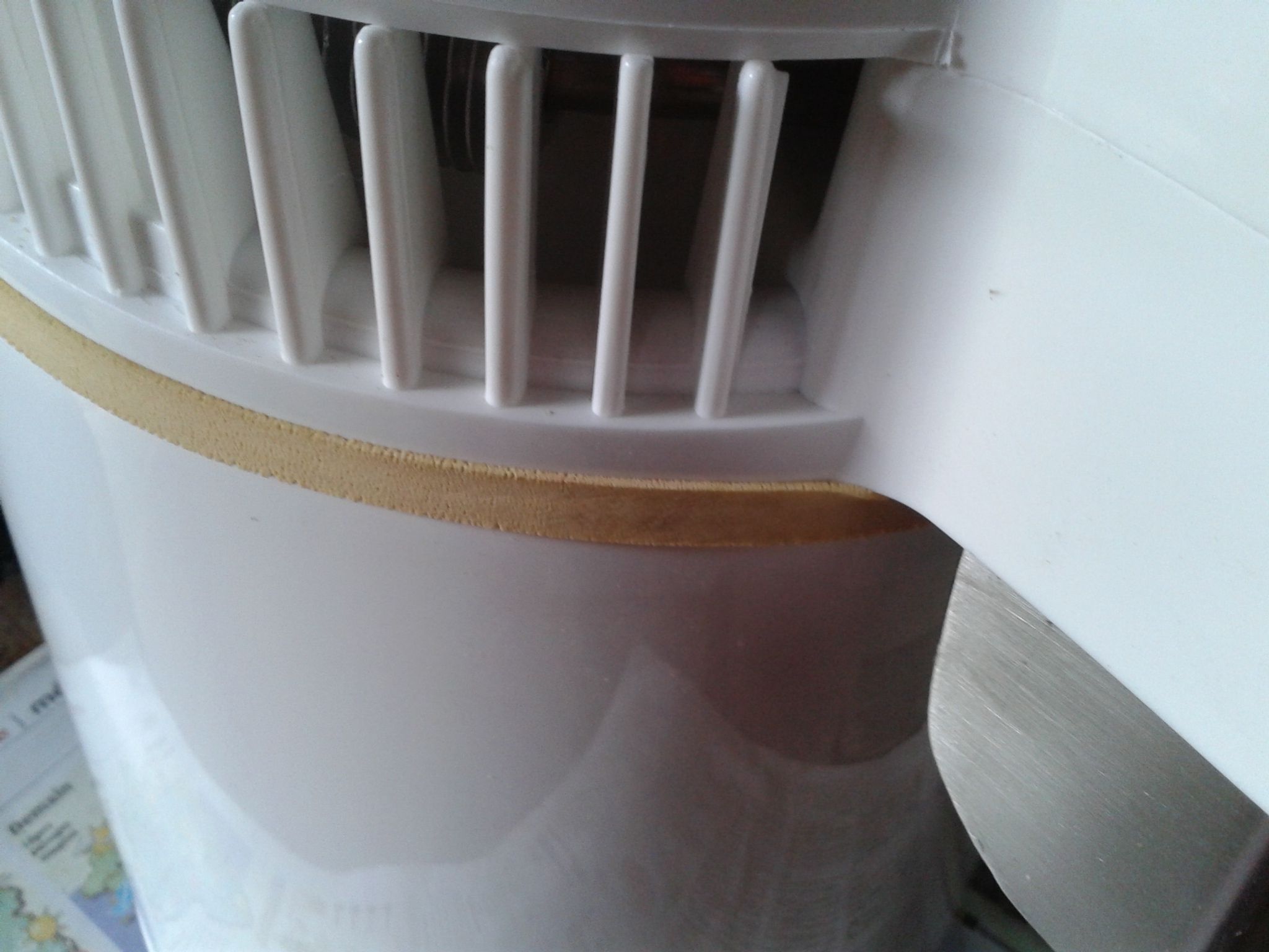

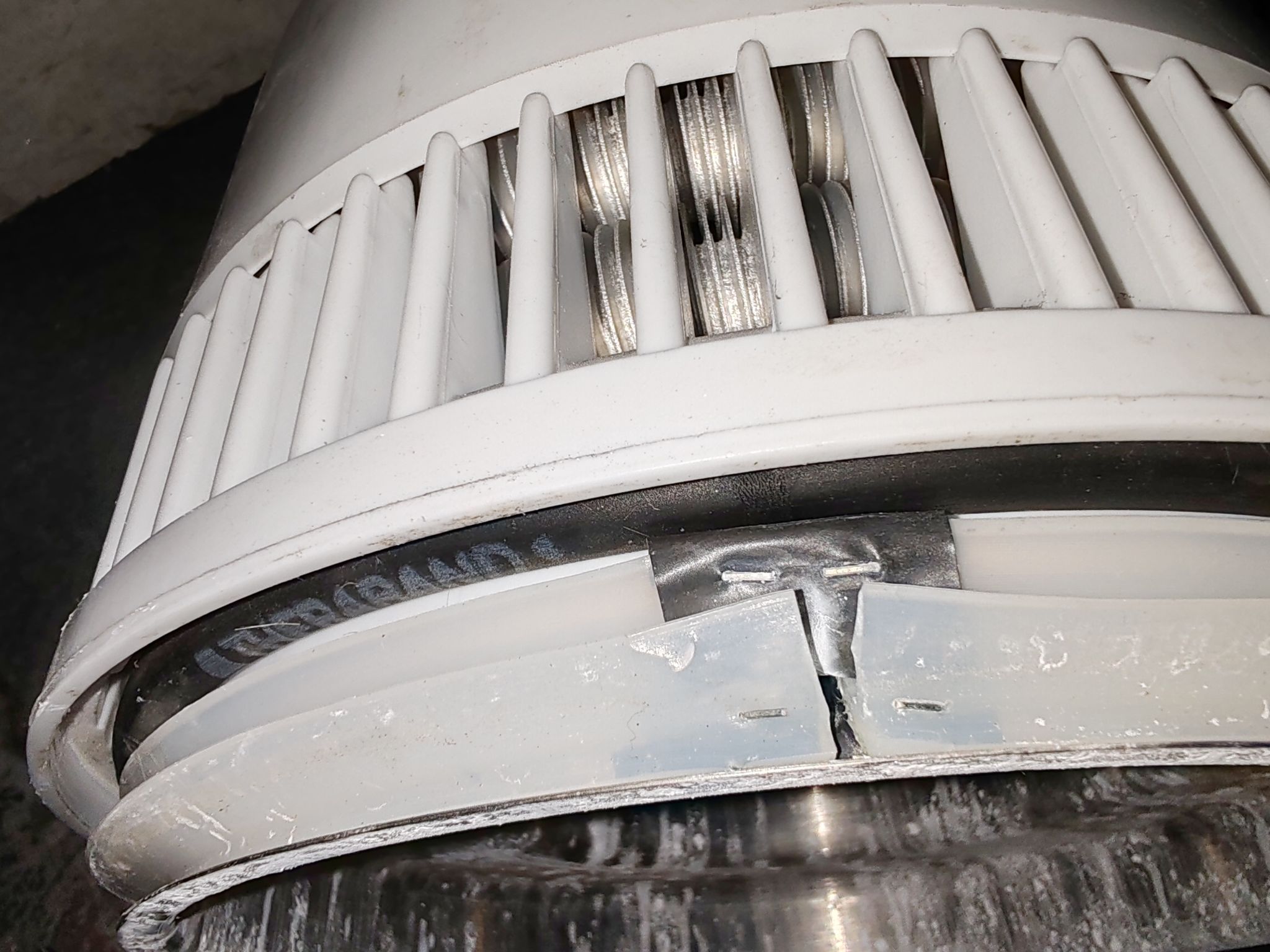

Grimouk Posté(e) Octobre 7, 2023 Posté(e) Octobre 7, 2023 Bonjour, J'ai créé un compte spécialement pour faire un retour sur la distillation de l'IPA que j'ai expérimenté suite à ce topic. Comme tout le monde, j'ai eu le joint qui s'est détendu sous l'action de l'IPA chaud et donc des fuites. Du coup j' ai un peu bricolé, une fois le joint détendu, je l'ai coupé/ agrafé pour le raccourcir. Et je l'ai doublé avec du thera-band noir en tube qui trainait chez moi ( legolini powa) Et depuis, je n'ai plus de fuite et le joint n'a pas bougé depuis 1 an. Donc merci pour vos infos qui m'ont permis me lancer, c'est un juste retour que je vous apporte mon expérience :). bien à vous 1 1

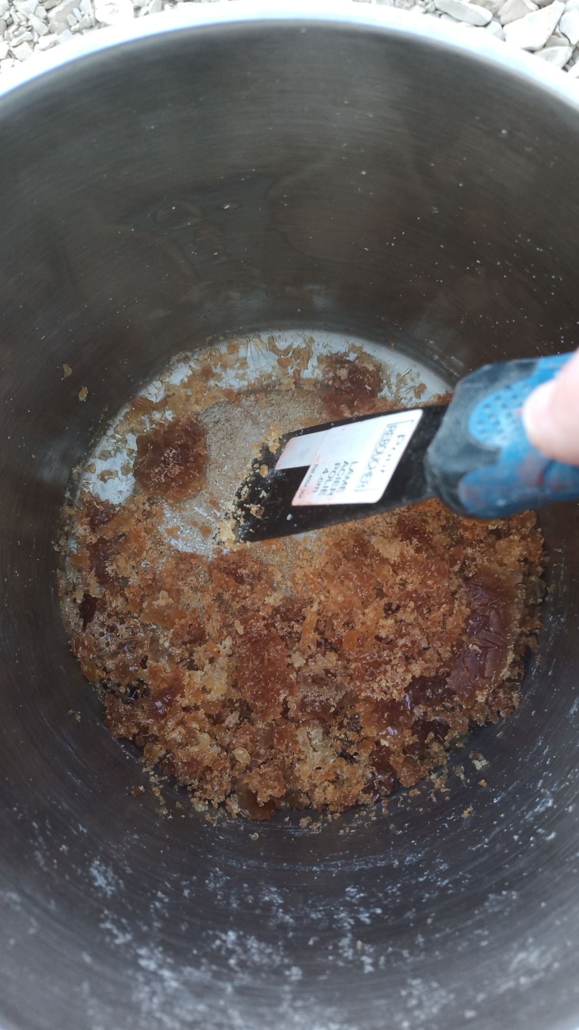

Donald3d Posté(e) Décembre 8, 2023 Posté(e) Décembre 8, 2023 Le 07/12/2023 at 15:08, PPAC a dit : Niveau sécurité cela semble déjà mieux que de distiller des alcools J'utilise un distillateur depuis plus d'un an et une bonne trentaine de litres d'IPA le tout en extérieur je n'ai jamais eu de problème. J'essaie de le faire quand il fait froid pour que les vapeurs refroidissent le plus vite possible. Je vais essayer de modéliser et imprimer en TPU un joint pour améliorer l'étanchéité du distillateur. 1
Ironblue Posté(e) Décembre 8, 2023 Posté(e) Décembre 8, 2023 il y a 59 minutes, Donald3d a dit : J'utilise un distillateur depuis plus d'un an et une bonne trentaine de litres d'IPA le tout en extérieur je n'ai jamais eu de problème. J'essaie de le faire quand il fait froid pour que les vapeurs refroidissent le plus vite possible. Je vais essayer de modéliser et imprimer en TPU un joint pour améliorer l'étanchéité du distillateur. Si tu arrive à en faire un qui fonctionne, je serai intéressée par le stl et les paramètres d'impression pour m'en faire un aussi, j'y avais pensé mais j'ai pas le temps de me mettre dessus en se moment.
