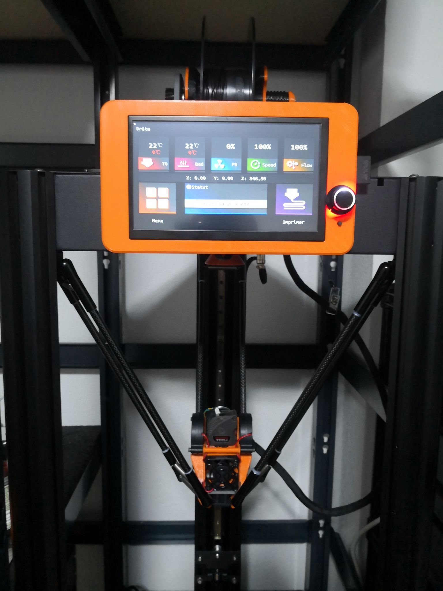

Quasiment finie ! Merci à Guilouz pour son boulot qui aide bien !
BTT Skr2, BTT Tft70, BTT Tmc2226, Bondtech LGX Lite, Trianglelab Rapido Hotend with 1.2mm nozzle.

C'est une version des 2209 mais qui chauffent un peu moins. Sinon rien de plus. Mais comme il me fallais commander des drivers pour une autre imprimante, j'ai pris de 2226 pour celle la et l'autre heritera des 2209.

Hello as tu une vidéo ou un tuto pour changer les tmc.
je n’ai jamais fais ça et j’aimerai apprendre avant de faire une commande et une bêtise !
j’ai moi aussi décidé de passer en direct fronce avec le même extrudeur et mon tft70 arrive demain
j’hésite à changer la mother board notamment pour les tmc mais n’ayant jamais fait ça je me demande si je devrais ou pas par peur de méconnaissance.
mais si j ai u. Bon tuto je peux le faire
Lien vers le commentaire
Partager sur d’autres sites
Tu peux très bien mettre des TMC sur ta carte actuelle. il n'y a rien a faire pour changer les TMC, tu en as déja sur ta carte, si il grille tu l'enlève et t en met un autre (dans le bon sens^^)
