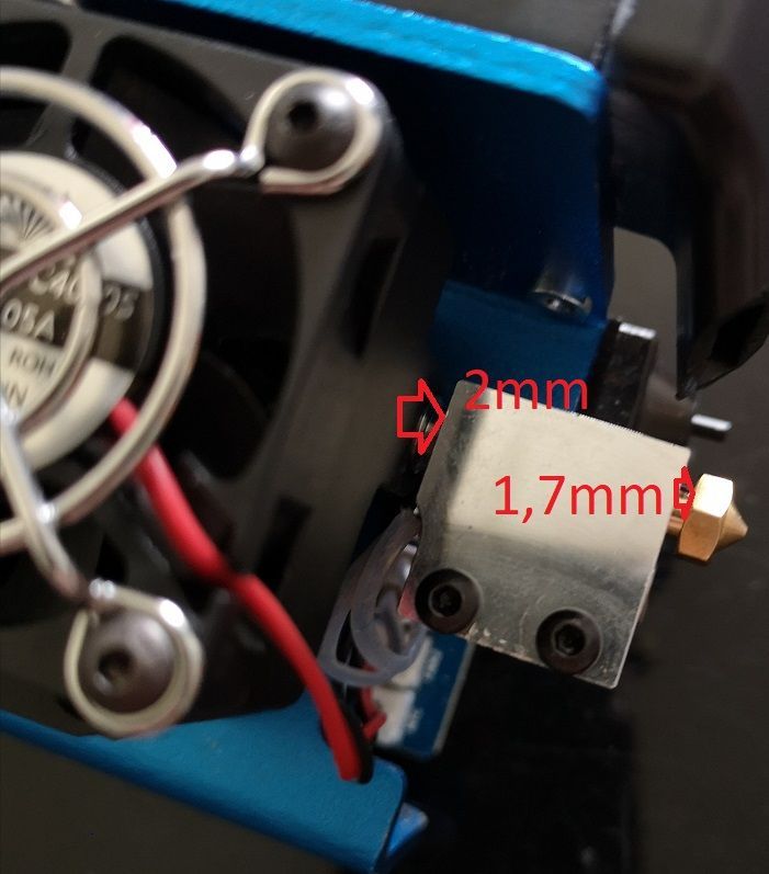

kamware Posté(e) Septembre 17, 2021 Auteur Posté(e) Septembre 17, 2021 Je vous remercie beaucoup pour le temps que vous donnez ainsi que toutes les astuces proposées!!! Voici les distances que j'ai récupéré. Je vais tenter de faire un essai avec la pièce créée par Nibb31.
methylene67 Posté(e) Septembre 17, 2021 Posté(e) Septembre 17, 2021 il y a 39 minutes, Savate a dit : de quel tube ? il ne faut couper ni la buse, ni le heatbreak sinon ça marchera encore moins bien ... Ben le tube PTFE ! Sauf si la X2 est équipée d'un heatbreak full métal.
Savate Posté(e) Septembre 17, 2021 Posté(e) Septembre 17, 2021 il y a 3 minutes, methylene67 a dit : Ben le tube PTFE ! Sauf si la X2 est équipée d'un heatbreak full métal. vu qu'il est dans le heatbreak (qui est en métal), couper juste le ptfe ne va pas servir à grand chose normalement il y a 31 minutes, kamware a dit : Voici les distances que j'ai récupéré. ton ancienne buse ressemble à celle là ? elle me paraît bien éloignée du bloc de chauffe cette buse (les 1.2 mm en trop par ex ? )
kamware Posté(e) Septembre 17, 2021 Auteur Posté(e) Septembre 17, 2021 Oui j'ai vérifié, les 2 buses sont identiques. Le souci est que si je serre plus la buse, je suis obligé de desserrer le heatbreak ce qui va engendrer un plus grand décalage entre le bloc chauffe et l'extruder.
methylene67 Posté(e) Septembre 17, 2021 Posté(e) Septembre 17, 2021 il y a 22 minutes, Savate a dit : vu qu'il est dans le heatbreak (qui est en métal), couper juste le ptfe ne va pas servir à grand chose normalement ton ancienne buse ressemble à celle là ? elle me paraît bien éloignée du bloc de chauffe cette buse (les 1.2 mm en trop par ex ? ) Dans ce cas il faut dévisser un peu le Heatbreak ?
Savate Posté(e) Septembre 17, 2021 Posté(e) Septembre 17, 2021 il y a 4 minutes, kamware a dit : Oui j'ai vérifié, les 2 buses sont identiques. Le souci est que si je serre plus la buse, je suis obligé de desserrer le heatbreak ce qui va engendrer un plus grand décalage entre le bloc chauffe et l'extruder Le truc c'est que ça marchait avant le changement et plus maintenant, donc il doit y avoir un truc de changé quand même ... Est-ce que le heatbreak (qui est lisse normalement) est bien fixé et remonté à fond ? (il y a une ou 2 petites vis pour le tenir)

kamware Posté(e) Septembre 17, 2021 Auteur Posté(e) Septembre 17, 2021 Je viens de démonter et de remonter le bloc de chauffe en serran la buse à une distance de 0,5mm du bord ce qui fait remonter le heatbreak. Toujours le même résultat. La seule chose que j'ai fait, est de remplacer la buse 0,4 par une de 0,6 Est qu'il y aurai un réglage très très minutieux entre la buse et le hestbreak?
Nibb31 Posté(e) Septembre 17, 2021 Posté(e) Septembre 17, 2021 Oui j'ai vérifié, les 2 buses sont identiques. Le souci est que si je serre plus la buse, je suis obligé de desserrer le heatbreak ce qui va engendrer un plus grand décalage entre le bloc chauffe et l'extruder.La procédure pour assembler le hotend:- Démonter buse et heatbreak du bloc- Visser à fond la buse dans le bloc, puis dévisser un quart de tour- Visser à fond le heatbreak dans le bloc jusqu'à ce qu'il touche la buse- Assembler le radiateur sur le heatbreak. - Mettre en chauffe à 200°C- Serrer la buseTu ne devrais pas avoir 1,7 MM entre le col de la buse et bloc. Pourquoi as-tu changé la buse en 0,6 ?
kamware Posté(e) Septembre 17, 2021 Auteur Posté(e) Septembre 17, 2021 j'ai voulu imprimé du PLA bois ce qui a bouché la buse en 0,4 à plusieurs reprises . En choisissant une buse en 0,6 je me suit dit que cela éviterai de boucher la buse. Nibb31, Je vais faire ta procédure pour assembler le hotend et faire en sorte que la buse touche le bord et la dévisser d'un quart de tour. C'est un vrai problème si à chaque fois que l'on change la buse, on galère comme ca. J'ai une autre imprimante sur laquelle je change de buses sans aucun problème. Imaginez un néophyte...

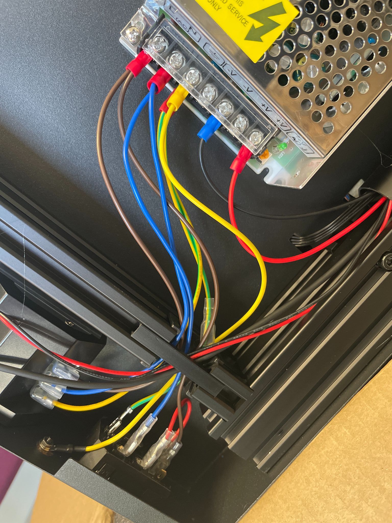

DakFire Posté(e) Septembre 19, 2021 Posté(e) Septembre 19, 2021 @kamware Bonjour, Dit moi j'ai ouvert un sujet car mon interrupteur on/off ne marche pas l'imprimante rester constamment allumer ... tu a parler de l'interrupteur on off peut être tu a eu la même chose ... comme tu a pu t'en tirer car j'ai peur de faire des bêtise en touchant au cosses ?
