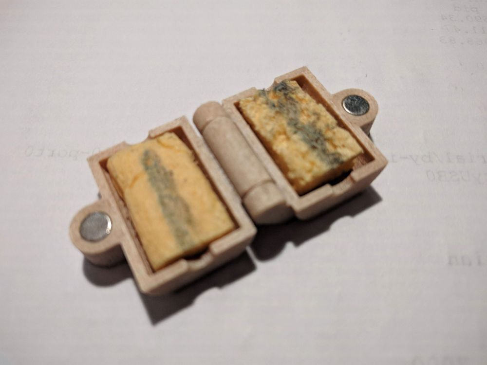

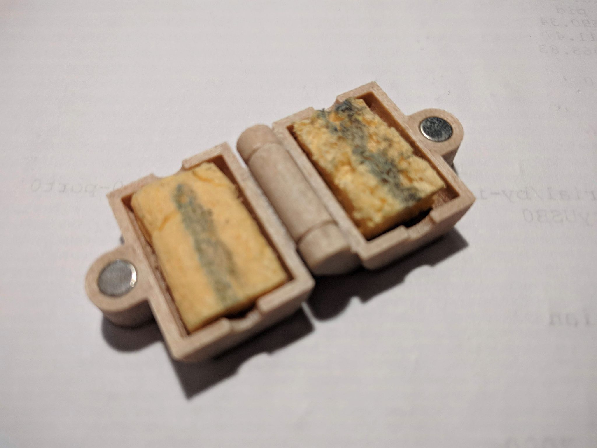

J'en utilise un imprimé à partir d'un modèle trouvé sur Thingiverse.
L'éponge placée à l'intérieur (en fait les deux morceaux d'éponges entre lesquels passent le filament) au bout d'un certain temps montre que le filament accumule des «saletés».
Ce «gadget» peut également servir à «lubrifier» le filament (une goutte d'huile de colza est amplement suffisante). CHEP, youtubeur avait fait une vidéo mais la flemme de la rechercher (sa conclusion est que ça peut éviter parfois d'avoir des fils d'ange).

Celui que j'utilise: https://www.thingiverse.com/thing:4263366
Ceux avec une languette de fermeture quand imprimés en PLA, la languette casse 😞
Après quelques semaines d'utilisation :
