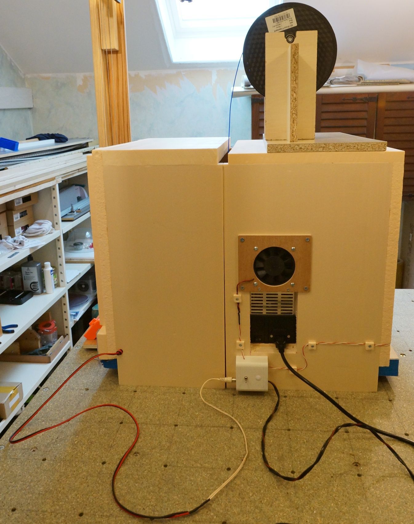

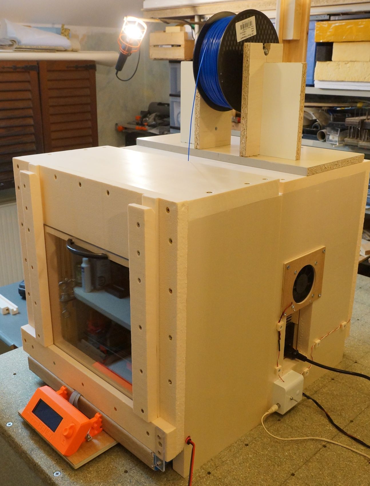

electroremy Posté(e) Octobre 16, 2021 Posté(e) Octobre 16, 2021 Bonjour, Je suis confronté à ce problème, déjà traité dans d'anciens sujets que je n'ai pas voulu déterrer, dont voici les principaux : https://www.lesimprimantes3d.fr/forum/topic/4721-ras-le-bol-des-filaments-qui-se-coincent/https://www.lesimprimantes3d.fr/forum/topic/10131-probl%C3%A8me-noeuds-filaments/ https://www.lesimprimantes3d.fr/forum/topic/27405-quelle-solution-pour-le-filament-qui-se-bloque-dans-la-bobine https://www.lesimprimantes3d.fr/forum/topic/35392-filament-crois%C3%A9-sur-bobine/ Je voulais juste savoir s'il y avait eu une astuce, un produit ou innovation récente pour remédier à ce problème ou pas. Car même en prenant des précautions, le problème se produit à cause des mouvements sur l'axe X. En effet, quand l'extrudeur est à une extrémité de l'axe X, puis qu'il revient au centre, le filament devient moins tendu (mouvement de recul pouvant être équivalent à quelques centimètres) et du coup cela suffit à détendre plusieurs spires, qui se croisent ensuite. Lorsqu'on imprime une grande pièce, ou que le plateau est rempli de pièces, l'imprimante parcours l'axe X en entier et le phénomène est accentué. Du coup il faut surveiller l'impression régulièrement. A bientôt
vap38 Posté(e) Octobre 16, 2021 Posté(e) Octobre 16, 2021 Ok pour répondre à la question il faut une photo de l'imprimante avec l'organisation de la bobine et le type de support. Peut-être que la solution est dans l'analyse du montage. Une des solutions c'est de freiner légèrement la rotation de la bobine ou désaxer l'axe de la bobine. Pour mes 4 imprimantes je place un guide filament sans plus; dans ce cas le filament reste bien à sa place. Il faut aussi considérer la dimension du BED avec des déplacements maxi de l'axe X à vérifier.

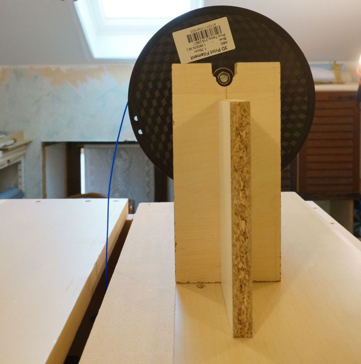

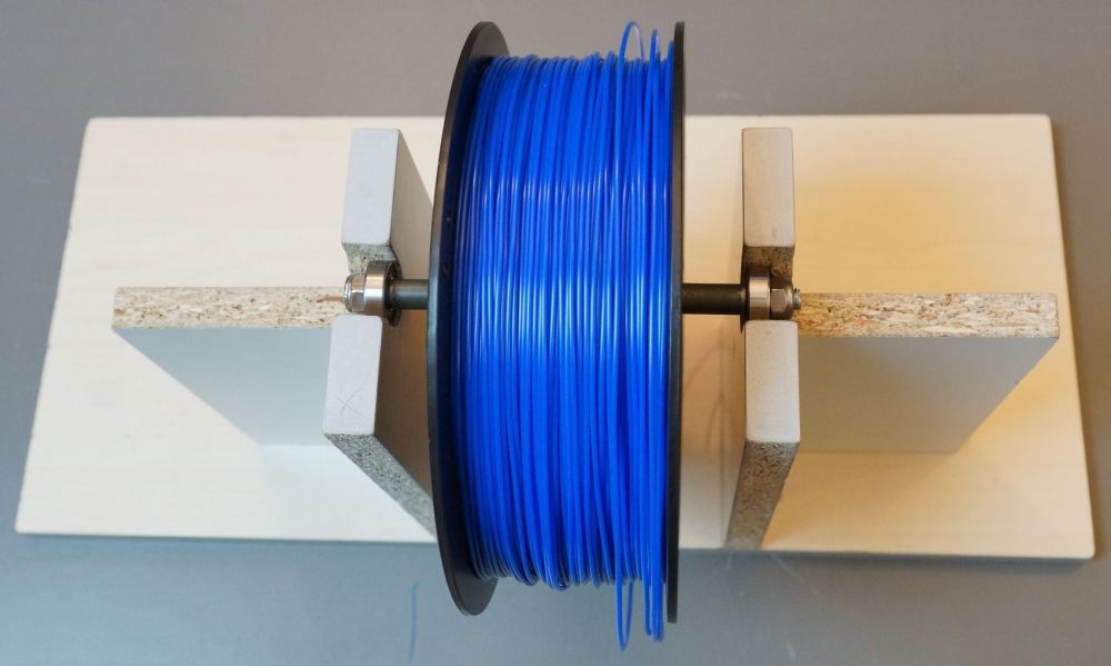

electroremy Posté(e) Octobre 16, 2021 Auteur Posté(e) Octobre 16, 2021 Bonjour, Alors c'est ma Prusa I3 MK2 avec caisson isolant pour imprimer de l'ABS : Plusieurs choses auxquelles je n'ai pas pensé à l'époque ne vont pas on le voit clairement On trouve d'autres infos intéressantes ici : https://www.premium-forum.fr/viewtopic.php?f=10&t=78 https://thebreizmaker.wordpress.com/2020/04/11/rembobinage-filament-dimpression-3d/ Voilà

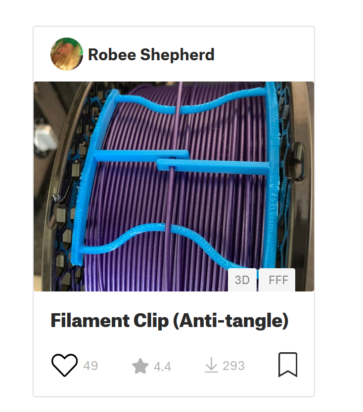

Yellow T-pot Posté(e) Octobre 16, 2021 Posté(e) Octobre 16, 2021 Effectivement sur Prusa Printers, tu trouves une tonne de supports pour filament. J'ai vu celui ci qui pourrait faire l'affaire pour ton problème, je n'ai pas regardé en détail mais le principe du frottement qui maintient la tension du fil sur la bobine me semble pas mal dans ton cas.
vap38 Posté(e) Octobre 16, 2021 Posté(e) Octobre 16, 2021 Ok j'ai vu le montage, les roulements facilitent hélas la rotation de la bobine Bien évidemment il faut un guide centrale pour contenir le déplacement latéral du filament qui ne demande que de s'échapper. ( avec une grande amplitude à droite et à gauche) Solution déjà réaliser le guide filament central et installer une petite mousse placée latéral à la bobine qui assure un léger freinage en rotation de la bobine ! c'est facile à réaliser un ressort pousse légèrement cette mousse avec un guide tubulaire ajustable pour le frein.

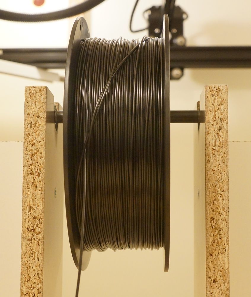

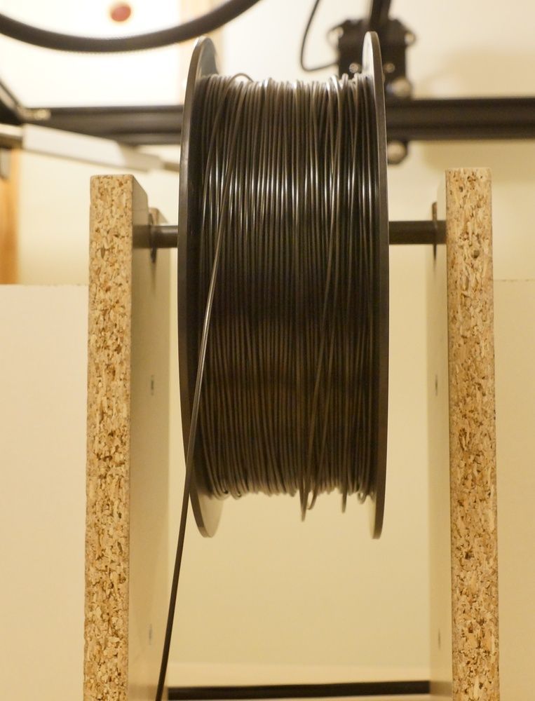

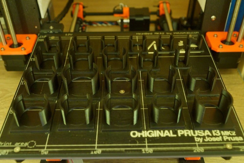

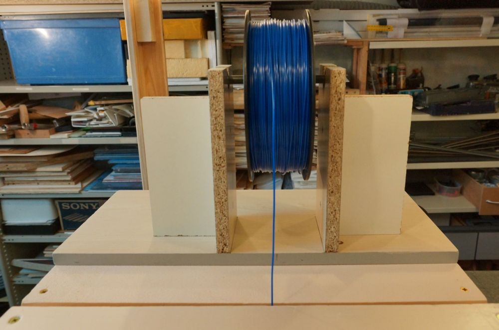

electroremy Posté(e) Octobre 16, 2021 Auteur Posté(e) Octobre 16, 2021 Bonjour, Voici une photo du phénomène : Dans la plupart des cas, une traction de l'extrudeur remet toute seule les choses dans l'ordre : Mais cette traction ne fait pas du bien à l'impression car l'axe Z est tiré vers le haut - et parfois ça ne suffit pas. Voici l'impression que je faisait, on voit que le plateau est bien rempli : Le guide central du filament + le freinage de la bobine peuvent résoudre le problème mais il y a des moments où l'imprimante va "pousser" le filament au lieu de le tirer, il ne faut pas qu'il se torde trop... Une solution sera de mettre la bobine encore plus haut, de cette façon la longueur de filament entre la sortie du guide et l'extrudeur sera plus longue et en cas de "poussée" les contraintes sur le filament plus faibles... mais il y aura toujours la perte de tension lors de ces "poussée" Du coup, il faudrait une sorte "d'anti retour" sur le filament - j'avais vu dans les sujets précédemment cités un système de rembobinage automatique à ressort qui conserve la tension. L'avantage c'est que rien ne frotte sur le filament. Je comprend pourquoi les imprimantes 3D professionnelles (Stratasys, ...) ont des cassettes de filament et pas des bobines. Ces cassettes contiennent très certainement un système de déroulement contrôlé avec antiretour. A bientôt Bonjour, Il y a ce système qui a l'air pas mal https://www.myminifactory.com/object/3d-print-the-smart-spool-holder-with-filament-tangle-runout-sensor-119006 Reste à savoir s'il est possible de connecter les capteurs à ma Prusa I3 MK2 pour mettre l'impression en pause A bientôt 1
vap38 Posté(e) Octobre 17, 2021 Posté(e) Octobre 17, 2021 Le système est très bien pensé c'est une solution performante pour ton imprimante ! A mon avis il faut l'utiliser

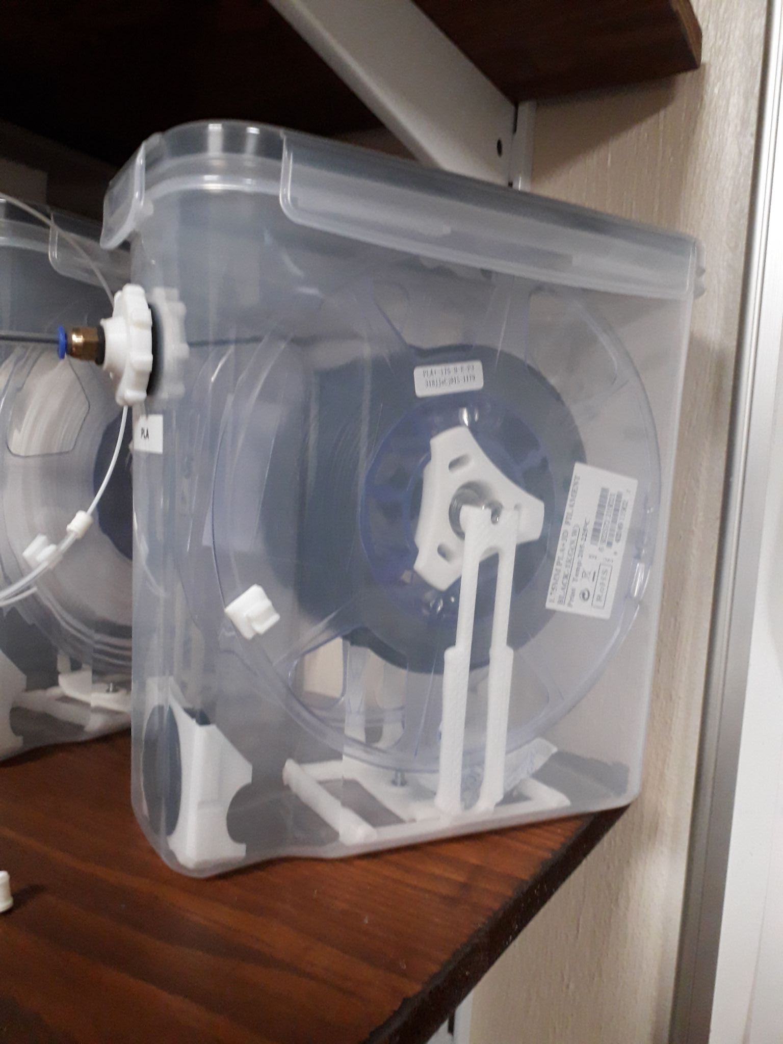

electroremy Posté(e) Octobre 17, 2021 Auteur Posté(e) Octobre 17, 2021 Bonjour, Comme c'est assez pénible de démonter puis ranger chaque bobine dans son sachet puis son carton à chaque changement de filament, en faisant attention à ne pas lâcher le fil et à bien l'attacher, j'ai une idée... Je pense faire une "cassette" pour chaque bobine. Donc une petite caisse pour chaque bobine, avec dedans : - le système de frein pour la rotation de la bobine (facilement réglable avec un morceau de mousse écrasé par une petite plaque avec une vis - un petit trou pour la sortie du filament avec deux roulettes et un ressort, une des roulettes aura une rainure en V, ça fera office d'antiretour Si on veut vraiment sécuriser le filament, une des roulettes peut être en caoutchouc avec un mécanisme "roue libre à cliquet" qui n'autorise la rotation que dans un sens La cassette sera en bois avec un ou deux côtés en plexi pour voir ce qu'il se passe dedans. La cassette sert en même temps de dévidoir et de coffret de rangement Un machin anti-humidité pourra être placé dans la cassette ; je peux même prévoir un bouchon à vis pour le remplacer sans ouvrir la cassette en entier Après usage, on laisse le fil dépasser de la cassette (il ne faut surtout pas le forcer pour le rerentrer dedans) On peut assez facilement placer un capteur au dessus de l'imprimante, sous la cassette, si le fil est trop tiré (blocage) il appuie sur une barre qui actionne un contact. Pour les impressions couleur avec changement de filament, les deux cassettes utilisées resteront au dessus de l'imprimante, prête à l'emploi On peut même imaginer un "portique" avec toutes les cassettes sur une sorte de petite étagère au dessus de l'imprimante. A bientôt
Savate Posté(e) Octobre 17, 2021 Posté(e) Octobre 17, 2021 il y a une heure, electroremy a dit : un petit trou pour la sortie du filament avec deux roulettes et un ressort, une des roulettes aura une rainure en V, ça fera office d'antiretour Pas besoin de d'embêter, un simple boulon en plastique troué avec un ptfe suffit largement et en plus c'est étanche. 1
Kachidoki Posté(e) Octobre 17, 2021 Posté(e) Octobre 17, 2021 (modifié) Il y a 13 heures, electroremy a dit : Je comprend pourquoi les imprimantes 3D professionnelles (Stratasys, ...) ont des cassettes de filament et pas des bobines. Ces cassettes contiennent très certainement un système de déroulement contrôlé avec antiretour. Détrompes-toi, les bobines des chez Stratasys ne contiennent aucun système de déroulement / ré-enroulement. ça ressemble à une bobine classique en un peu plus gros (1.5kg), qui glisse simplement dans la boite en tôle. Pas d'axe, de moyeu, de roulement rien, uniquement une friction plastique contre tôle. Et elles bloquent très souvent, il faut ouvrir la boite en tôle pour supprimer les nœuds. Normal car au déchargement d'une bobine, la machine repousse plusieurs mètres de fil dans la boite en tôle, alors qu'il n'y a rien pour le réenrouler. Ce n'est pas conçu pour ça, en général une cartouche qui est mise dans la machine n'en ressortira qu'une fois que la machine refusera de consommer plus que les 1500cc qu'on a payé, il y a une puce sur la boite pour ça. Après ça il reste en moyenne 60m de fil qu'on peut réutiliser dans une imprimante open. En revanche elles sont très bien isolées de l'humidité, avec des joints partout et de gros paquets de silica-gel coincés dans la bobine. Ca se ressent sur les impressions à 300°C avec l'enceinte chauffée à 90°C. Modifié (le) Octobre 17, 2021 par Kachidoki
electroremy Posté(e) Octobre 17, 2021 Auteur Posté(e) Octobre 17, 2021 Il y a 3 heures, Savate a dit : Pas besoin de d'embêter, un simple boulon en plastique troué avec un ptfe suffit largement et en plus c'est étanche. Il est pas mal ton système : où as-tu trouvé les tupperware ? et le fameux embout ? Au niveau de l'axe de rotation de la bobine, je ne vois pas bien comment c'est freiné A+
Savate Posté(e) Octobre 17, 2021 Posté(e) Octobre 17, 2021 il y a 41 minutes, electroremy a dit : où as-tu trouvé les tupperware ? GoMaihe 6 × 2.5L Boite de Rangement Cuisine Lot de, Bocaux Hermetiques Alimentaires en Plastique Scellée avec Couvercle, Pour Stocker les Cereales, Pâtes, Farine, Nourriture pour Animaux de Compagnie : Amazon.fr: Cuisine et Maison Attention ça ne supporte pas les bobines un peu larges (pour les e-sun c'est parfait) il y a 42 minutes, electroremy a dit : et le fameux embout ? C'est un remix pour l'adapter à mes besoins D8 - PasseFilament Modifié Filament-Enclosure-Tap-Short v2.stl il y a 46 minutes, electroremy a dit : Au niveau de l'axe de rotation de la bobine, je ne vois pas bien comment c'est freiné ça n'est pas freiné, mais c'est tellement à l'étroit dans la boîte, que ça se freine tout seul Passe Fil Ecrou_96_Tollerance.stl

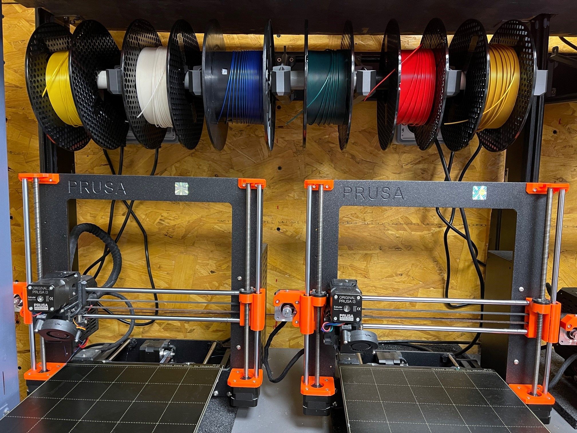

esloch Posté(e) Février 17, 2024 Posté(e) Février 17, 2024 Le 17/10/2021 at 00:20, electroremy a dit : Bonjour, Voici une photo du phénomène : Dans la plupart des cas, une traction de l'extrudeur remet toute seule les choses dans l'ordre : Mais cette traction ne fait pas du bien à l'impression car l'axe Z est tiré vers le haut - et parfois ça ne suffit pas. Voici l'impression que je faisait, on voit que le plateau est bien rempli : Le guide central du filament + le freinage de la bobine peuvent résoudre le problème mais il y a des moments où l'imprimante va "pousser" le filament au lieu de le tirer, il ne faut pas qu'il se torde trop... Une solution sera de mettre la bobine encore plus haut, de cette façon la longueur de filament entre la sortie du guide et l'extrudeur sera plus longue et en cas de "poussée" les contraintes sur le filament plus faibles... mais il y aura toujours la perte de tension lors de ces "poussée" Du coup, il faudrait une sorte "d'anti retour" sur le filament - j'avais vu dans les sujets précédemment cités un système de rembobinage automatique à ressort qui conserve la tension. L'avantage c'est que rien ne frotte sur le filament. Je comprend pourquoi les imprimantes 3D professionnelles (Stratasys, ...) ont des cassettes de filament et pas des bobines. Ces cassettes contiennent très certainement un système de déroulement contrôlé avec antiretour. A bientôt Bonjour, Il y a ce système qui a l'air pas mal https://www.myminifactory.com/object/3d-print-the-smart-spool-holder-with-filament-tangle-runout-sensor-119006 Reste à savoir s'il est possible de connecter les capteurs à ma Prusa I3 MK2 pour mettre l'impression en pause A bientôt Je relance ce sujet car je fais actuellement face à un problème de filament qui se coince. Je ne sais pas si quelqu'un a déjà testé cette solution, ou s'il existe une meilleure alternative. Je galère vraiment Merci
