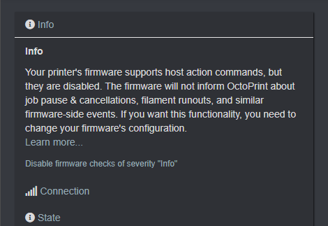

Bonjour @MrMagounetet merci encore pour ton super taf.
Je viens de basculer sur ton Firmware cette semaine sans trop de soucis, et depuis j'ai Octoprint qui me remonte le message :
C'est mon 1er flash d'imprimante 3D et quand je vais sur le "Learn more..." on me dit de faire ceci :
Mais j'avoue n'avoir aucune idée de comment accéder au fichier de config du Firmware 😕
Il faut que je reprenne tes sources et rebuild un firmware avec la modif ?
Merci.

Je ne sais pas si avant la mise a jour du Firmware, les commandes etaient fonctionnelles, mais apres avoir observé les 2 fichiers de configurations issues de Git de @MrMagounet et celui de Artillery,
La variable HOST_ACTION_COMMANDS est désactivé dans les 2 cas.
cf : https://raw.githubusercontent.com/MrMagounet/Firmware_Flash-Artillery_X2_GeniusPro/main/Sources Firmware Marlin/X2_Marlin_2.0.9.2_MrMagounet/Marlin/Configuration_adv.h
cf : https://raw.githubusercontent.com/artillery3d/sidewinder-x2-firmware/main/Marlin/Configuration_adv.h
Je sais que cela ne réponds pas a votre problème, mais permet d'apporter un élément de réponse.
Bonne journée à vous.
Modifié (le) par esteban135
Il y a 2 heures, esteban135 a dit :

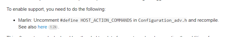

Dans mon cas je me suis monter une environnement de build et reprit le firmware de @MrMagounetet ainsi activé le HOST_ACTION_COMMANDS en partant de sa base.
Depuis je n'ai plus le message, mais d'après ce que je comprend du l'utililité du HOST_ACTION_COMMANDS, ca permet d'activer des fonctionnalités sur l'imprimante :
 * Host Action Commands
 * Define host streamer action commands in compliance with the standard.
 * Common commands ........ poweroff, pause, paused, resume, resumed, cancel
 * G29_RETRY_AND_RECOVER .. probe_rewipe, probe_failed
 * Some features add reason codes to extend these commands.
 * Host Prompt Support enables Marlin to use the host for user prompts so
 * filament runout and other processes can be managed from the host side.
#define HOST_ACTION_COMMANDS
#if ENABLED(HOST_ACTION_COMMANDS)
  //#define HOST_PAUSE_M76
  //#define HOST_PROMPT_SUPPORT
  //#define HOST_START_MENU_ITEM  // Add a menu item that tells the host to start
#endif
Maintenant quoi mettre dans les commandes "avancées"...
Modifié (le) par M4dm4rtig4n
HOST_ACTION_COMMANDS doit être activé pour les fonctionnalités du firmware BigTreeTech mais aussi pour Octoprint.
Et pour infos j'ai réglé le problème des M1/M21.
Bonsoir
Pouvez vous nous apporter des informations complémentaires sur la résolution du problème M1/M21 svp ?
Bonne fin de journée et surtout bonne fête de Noël.
il y a 19 minutes, esteban135 a dit :
Bonsoir
Dans les grandes lignes le M1/M21 a était désactivé dans marlin. Cyril me corrigera si j’ai faux.
https://github.com/bigtreetech/BIGTREETECH-TouchScreenFirmware/issues/2295
