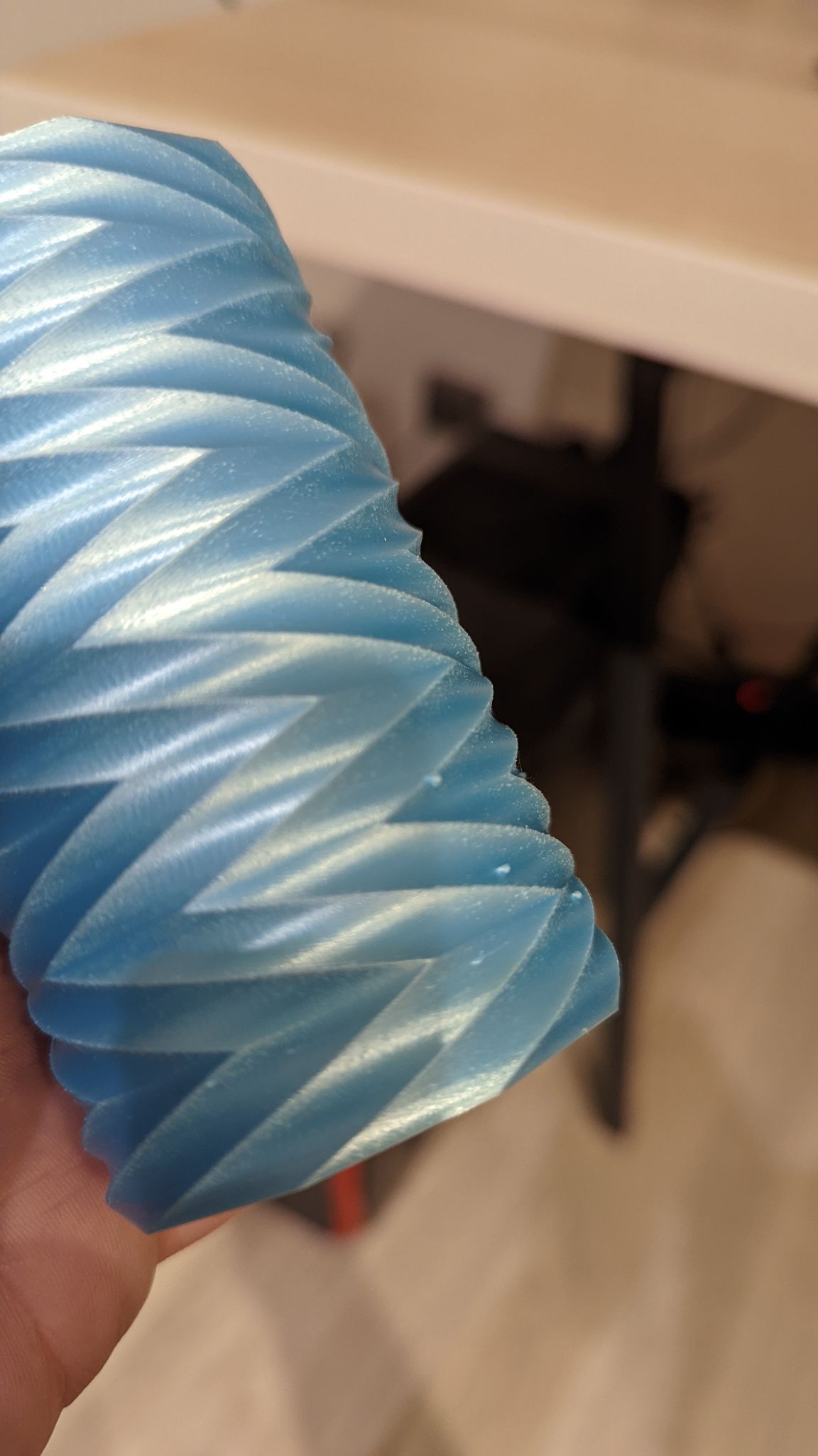

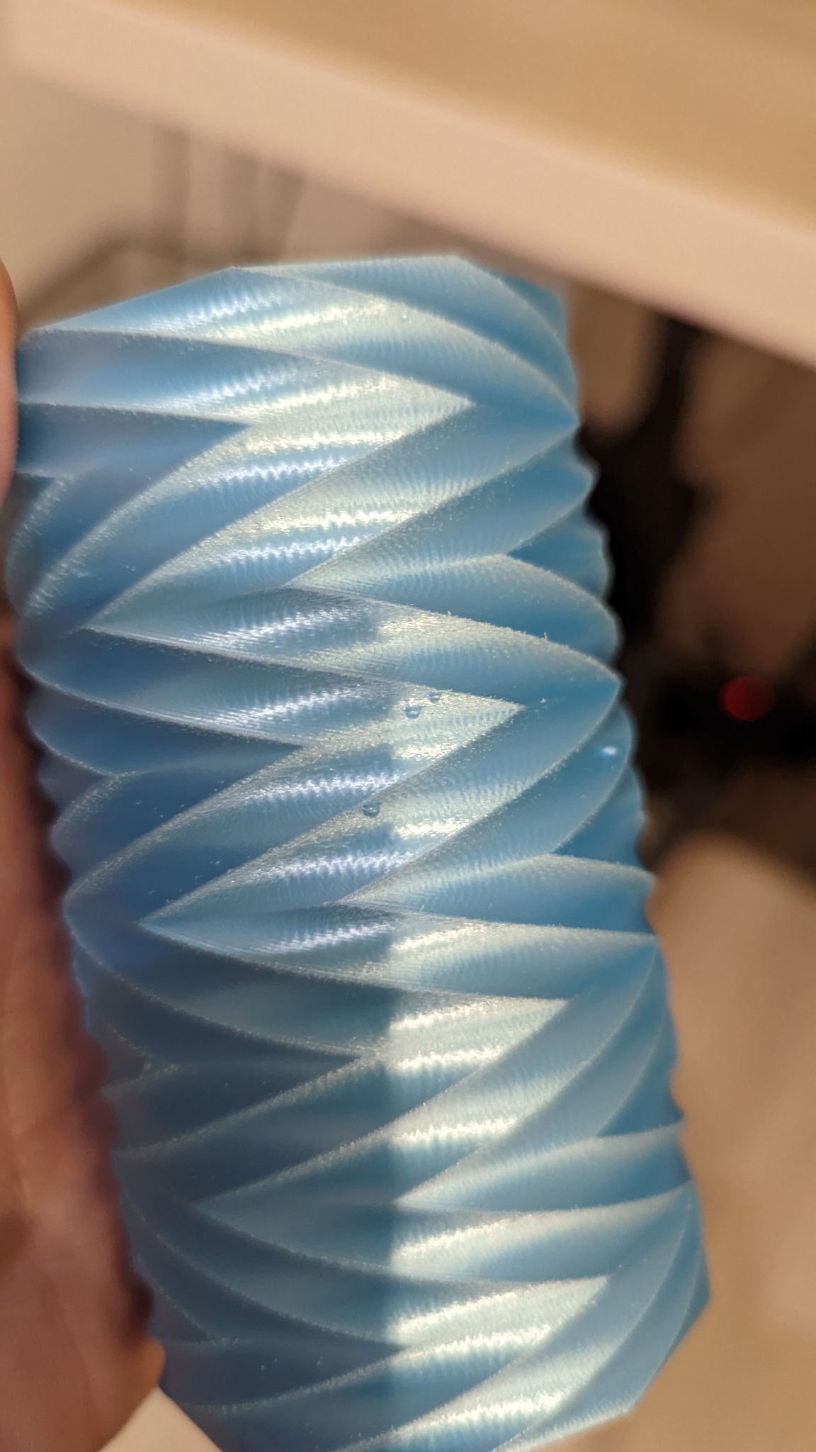

Bonjour, y aurais t'il quelqu'un pour me donné le lien direct, pour récupéré le firmware  d'origine de la carte mère de la x2 je voudrait la repassé complètement d'origine,
en attendant des correctifs .
Depuis le flash carte mère et tft je me retrouve avec sa sur mes impressions causé par des micro arrêts de 1 a 2 secondes très aléatoires.
Je suis repassé sur le tft d'origine changé de micro sd ,clé usb ect... mais toujours  pareil . (Une idée ?)
Tampis pour le m600 pour le moment je vais m'en passé 🙄

Je pense savoir d'où viens ce phénomène dans la dernière version du firmware.
Je vais voir pour apporter un correctif au Marlin 😉 dans la journée et poster cela d'ici demain après midi 🙂. Une solution en attendant est d'utiliser la fonction et donc le plug in arc welder dans cura (avec le arc welder le problème apparait pas 😉 ). J'ai reçu l'infos d'un de mes 2 testeurs hier justement et j'y réfléchissais.
Patiente jusque demain tu auras une nouvelle version corrigé, mon petit cadeau avant les fêtes, je posterais cela sur ce sujet et le Github 😉

Oui tout les firmware TFT issu du portage BTT on le soucis du M21 et du M1 occasionnel, c'est pour cela que sur mon Github j'ai mis aussi le Firmware MKS d'origine mais ajuster au vitesse baudrate à 250000 pour une communication avec mon Marlin (certain préfère repasser sur un TFT MKS moins fonctionnel mais plus stable ce que je comprend 😉 ).
La seule différence chose qui pourrait a mon sens causer soucis est la présence de l'adaptative Step Smothing activé (et que j'utiliser avec succès depuis longue date sur ma Genius équipé d'une SGenL V2 32bit a 120Mhz) mais qui pourrait ici être mal supporté, cela consomme plus de ressource et sur les mouvements multi axes.
J'ai compilé une version du firmware sans l'adpatative Step Smoothing que je mettrais dispo en plus de celle existante demain 😉

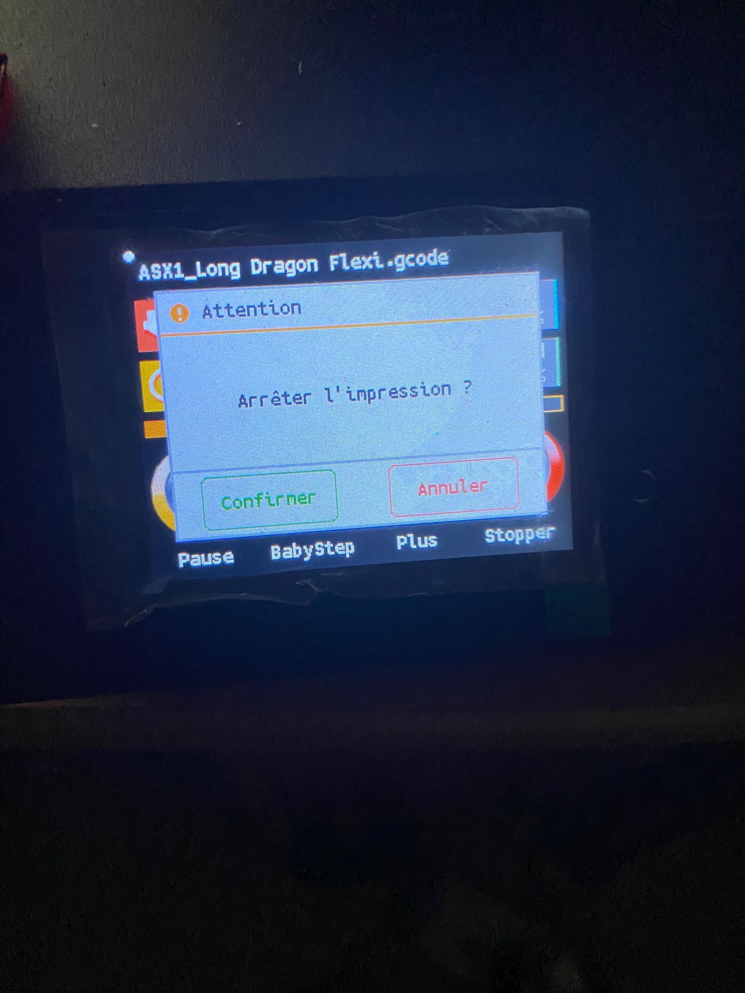

Bonjour à tous.
Moi j’ai ce message pendant l’impression???

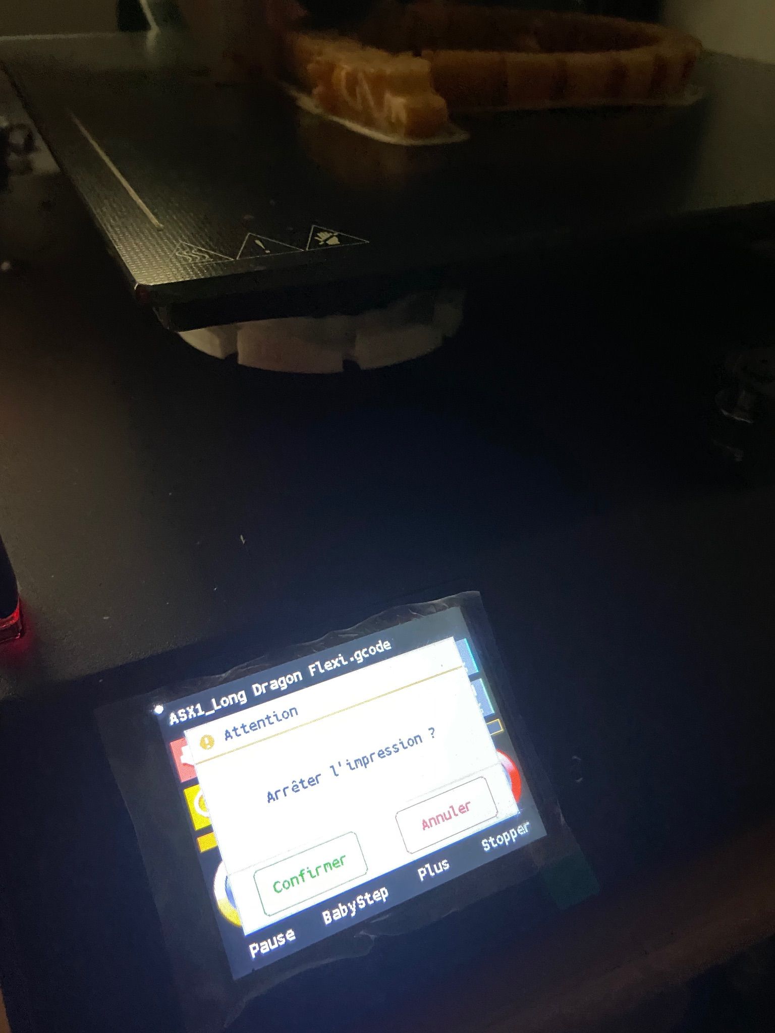

Pour info Mr.Magounet, une impression d’os car j’ai eu un M1. La bise est rester en pause au dessus d’une paroi et la crée un blob

Oui c'est le soucis qui peut arrivé a cause du firmware BTT et de ces bug aléatoires, en utilisant le Firmware MKs tft sur mon Github plus aucun soucis de M1 ni M21, pareil en utilisant Octoprint (ce qui est mon cas sur toutes mes imprimantes), j'ai demander a mes 2 amis testeurs de voir ce que donne la dernier version bugfix du BTT pour Ecran New Genius voir si cela résous les bug je vous en informerais début Janvier.
J'ai aussi demander a Artillery si pouvais me soutenir et m'envoyer une Artillery 32bits avec carte mère ruby, cela me permettrait de faire des test complet en live de mon côté ce qui serait plus pratique, mais je n'ai pas de retour de leur part pour le moment (j'y crois pas trop mais comme on dit "qui ne tente rien n'a rien" alors on verra).
