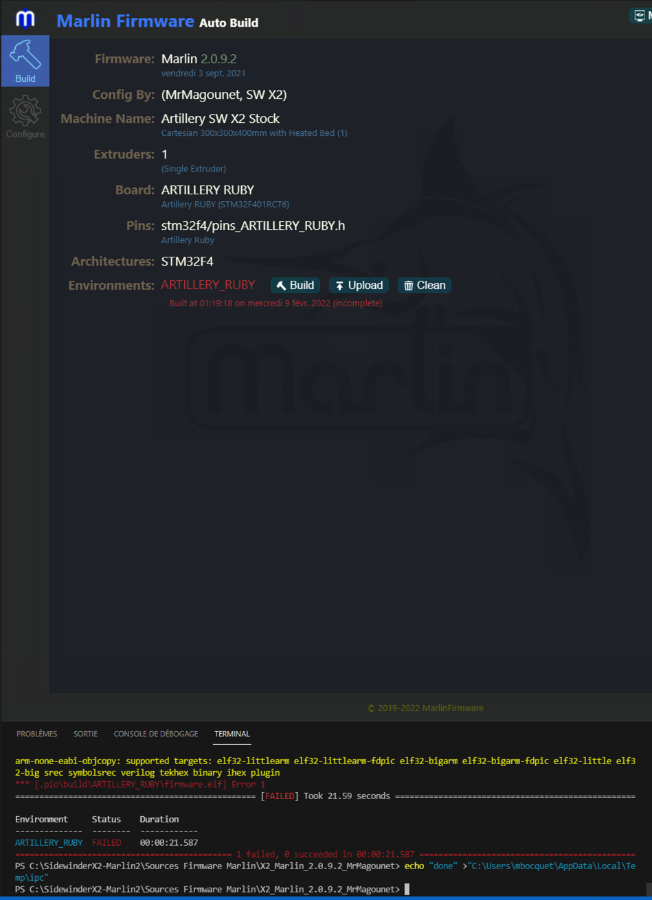

iGoX Posté(e) Février 9, 2022 Posté(e) Février 9, 2022 (modifié) Bonjour MrMagounet J'ai quelques question concernant votre firmware custom... A/ Concernant le built à partir des sources de votre Github : En effet lorsque je tente de le builder localement avec les sources disponibles sur votre Github, la compilation se termine avec l'erreur suivante: Building C:\SidewinderX2-Marlin2\Sources Firmware Marlin\X2_Marlin_2.0.9.2_MrMagounet\.pio\build\ARTILLERY_RUBY/firmware.hex Usage: arm-none-eabi-objcopy [option(s)] in-file [out-file] Copies a binary file, possibly transforming it in the process The options are: -I --input-target <bfdname> Assume input file is in format <bfdname> -O --output-target <bfdname> Create an output file in format <bfdname> [...] arm-none-eabi-objcopy: supported targets: elf32-littlearm elf32-littlearm-fdpic elf32-bigarm elf32-bigarm-fdpic elf32-little elf32-big srec symbolsrec verilog tekhex binary ihex plugin *** [.pio\build\ARTILLERY_RUBY\firmware.elf] Error 1 ================================================== [FAILED] Took 21.59 seconds ================================================== Environment Status Duration -------------- -------- ------------ ARTILLERY_RUBY FAILED 00:00:21.587 ============================================= 1 failed, 0 succeeded in 00:00:21.587 ============================================= PS C:\SidewinderX2-Marlin2\Sources Firmware Marlin\X2_Marlin_2.0.9.2_MrMagounet> echo "done" >"C:\Users\mbocquet\AppData\Local\Temp\ipc" Voici comment j'ai procédé: Installation de Visual Code Studio (VSC) Dans VSC, installation des plugins "PlatformIO IDE" et "Auto Build Marlin" Téléchargement des sources à partir du Github Dans VSC, ouverture du répertoire Sources Firmware Marlin/X2_Marlin_2.0.9.2_MrMagounet Tentative de build grâce au plugin "Auto Build Marlin" Je suis sous Windows 11 Pro. Par ailleurs, il est à noter que: j'arrive à builder un firmware custom à partir des sources Marlin officielles pour ma Creality Ender 3 dans cette environnement (VSC / Plugins) En revanche, je n'arrrive pas à re-builder le firmware officiel de l'Artillery SW X2 à partir des sources officelles d'Artillery (même erreur que ci-dessus). Une idée de ce qui pourrait générer cette erreur ? B/ Je voulais savoir si votre Github était à jour par rapport au dernier lien Google Drive donné dans le 1er post A.k.a les sources du Github sont-elle bien celles qui ont servi à builder le FW publié le 04/02/2022 ? C/ Je ne suis pas bien sûr de comprendre quel firmware je dois utiliser pour le TFT afin de tirer pleinement partie de votre FW Marlin custommisé ? Le TFT BTT Patch 7 ? Ou bien l'Officiel MKS préconfiguré ? Encore merci pour l'excellent tutoriel ainsi que le travail fait sur le firmware. Cordialement, iGoX Modifié (le) Février 9, 2022 par iGoX ajout capture d'écran

MrMagounet Posté(e) Février 9, 2022 Auteur Posté(e) Février 9, 2022 Il y a 8 heures, iGoX a dit : Bonjour MrMagounet J'ai quelques question concernant votre firmware custom... A/ Concernant le built à partir des sources de votre Github : En effet lorsque je tente de le builder localement avec les sources disponibles sur votre Github, la compilation se termine avec l'erreur suivante: Voici comment j'ai procédé: Installation de Visual Code Studio (VSC) Dans VSC, installation des plugins "PlatformIO IDE" et "Auto Build Marlin" Téléchargement des sources à partir du Github Dans VSC, ouverture du répertoire Tentative de build grâce au plugin "Auto Build Marlin" Je suis sous Windows 11 Pro. Par ailleurs, il est à noter que: j'arrive à builder un firmware custom à partir des sources Marlin officielles pour ma Creality Ender 3 dans cette environnement (VSC / Plugins) En revanche, je n'arrrive pas à re-builder le firmware officiel de l'Artillery SW X2 à partir des sources officelles d'Artillery (même erreur que ci-dessus). Une idée de ce qui pourrait générer cette erreur ? B/ Je voulais savoir si votre Github était à jour par rapport au dernier lien Google Drive donné dans le 1er post A.k.a les sources du Github sont-elle bien celles qui ont servi à builder le FW publié le 04/02/2022 ? C/ Je ne suis pas bien sûr de comprendre quel firmware je dois utiliser pour le TFT afin de tirer pleinement partie de votre FW Marlin custommisé ? Le TFT BTT Patch 7 ? Ou bien l'Officiel MKS préconfiguré ? Encore merci pour l'excellent tutoriel ainsi que le travail fait sur le firmware. Cordialement, iGoX Alors voici quelques réponses : C/ Pour ce qui est des firmware TFT tu peux utilisé les 2 version de firmware présenté voir même des version de firmware autre prévue pour la X2 a partir du moment ou la vitesse de communication est réglé sur 250000bauds ce qui est le cas des 2 versions cité. Le TFT BTT patch 7 (ou les version molise / digante etc équivalente) apporte plus de fonction à l'interface TFT, certain préfère cette version qui intègre une console gcode, le Level corner et plein d'autre fonction. (Mais elle présente des bug d'envoie de commande M1 non sollicité et d'erreur M21, ce n'est pas lié a mon firmware marlin). Le TFT MKS est le firmware d'origine mais avec la bonne vitesse de communication rien de plus, certain préfère cette version plus simple et basique. (elle n'as pas les soucis M1 / M21) B/ Non la version sur mon Github est une version Marlin 2.0.9.2, la dernier version compiler que je propose page 1 pour X2 et Genius Pro est une version Marlin 2.0.9.3 qui apporte les modification préconiser par Guilouz a savoir la désactivation des commandes M1 et M21 de Marlin pour contré le Bug du firmware TFT BTT. A/ Je n'ai pas de soucis particulier a compiler que ce soit la version 2.0.9.2 sur mon Github ou la version 2.0.9.1 du Github Artillery, mais je n'utilise pas Marlin Autobuild perso juste PlatformIO sur VScode et je compile. Dans ton cas on vois qu'il génère l'environnement semble t'il et crée bien le .hex, puis au moment de générer le .elf qui est l'étape avant génération du .bin il rentre en erreur et ne complète pas la compilation. A voir je pourrais te faire suivre les sources de ma version 2.0.9.3 si besoin pour tester, car Marlin 2.0.9.3 intègre officiellement le support de la carte mère Artillery Ruby ! Sinon fait moi savoir ce qu'il te manque au firmware et je te compilerais une version adapter

MrMagounet Posté(e) Février 9, 2022 Auteur Posté(e) Février 9, 2022 Il y a 2 heures, iGoX a dit : Bonjour, C/ et B/ : merci pour les précisions. A/ : Auto-réponse... Faute de gros nOOb donc. Il y avait un espace dans le path des sources du firmware. Je retourne m'étouffer dans ma honte Enfin, oui, je suis intéressé par les sources du FW custom 2.0.9.3. D'ailleurs, si je peux me permettre, Github est l'outil est de facto/idéal pour gérer les différentes versions sans qu'on ait à vous embêter (je suis dispo si jamais besoin d'aide avec Github, les commit, la gestion des branches et releases... ) Cordialement, iGoX Je te recontact par la suite pour cela j'avoue m'être mis sur Github fin d'année 2021, j'ai parfois un peux de mal avec certain detail mais j'arrive enfin a m'en sortir mais je manque de temps j'aide trop de monde en même temps et réalise trop de firmware pour différente machine modèle et marque, du coup j'avoue avec honte que ce qui me prend parfois un peu de temps comme la gestion github je l'a laisse de côté . Pour le A/ : pas de honte a avoir je me suis aussi fait avoir une fois sur un path qui posait soucis a la compilation justement au même endroit que toi j'aurais du le voir aussi , le plus drole c'est que ce soucis ne ce pose qu'avec certain environnement marlin.

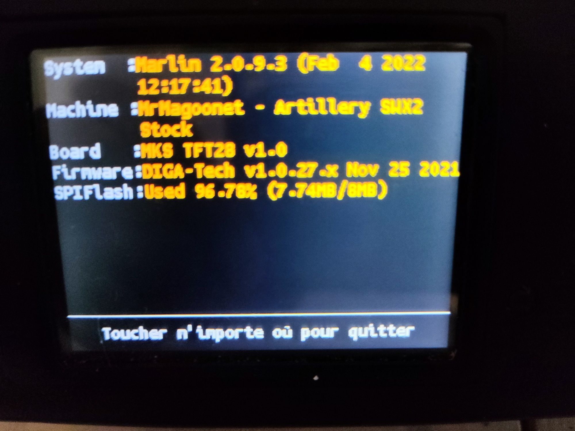

Ikarius Posté(e) Février 10, 2022 Posté(e) Février 10, 2022 Pour info j ai changer ma carte mère et flasher avec ton dernier firmware carte mère et tft, tous fonctionnent mais des erreur M1 continue a apparaitre.
MrMagounet Posté(e) Février 10, 2022 Auteur Posté(e) Février 10, 2022 Il y a 1 heure, Ikarius a dit : Pour info j ai changer ma carte mère et flasher avec ton dernier firmware carte mère et tft, tous fonctionnent mais des erreur M1 continue a apparaitre. Tu as sur d'avoir pris la Version 2.0.9.3 que j'ai réalisé ? car cela est techniquement impossible vue que cette fonction je l'ai supprimer du Marlin. Le Firmware est en Première page. Regarde dans les infos de ma machine pour voir quels version tu as ?

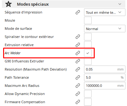

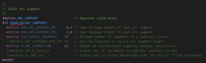

Sylvain Deguise Posté(e) Février 11, 2022 Posté(e) Février 11, 2022 bonsoir , Version 2.0.9.3 n'est pas comptatible arc welder j'ai teste g2 l'imprimante se d'ébranche
MrMagounet Posté(e) Février 11, 2022 Auteur Posté(e) Février 11, 2022 Il y a 10 heures, Sylvain Deguise a dit : bonsoir , Version 2.0.9.3 n'est pas comptatible arc welder j'ai teste g2 l'imprimante se d'ébranche Normalement si la fonction est active Comment as tu effectué ton test ?
Ikarius Posté(e) Février 11, 2022 Posté(e) Février 11, 2022 Le 10/02/2022 at 14:36, MrMagounet a dit : Tu as sur d'avoir pris la Version 2.0.9.3 que j'ai réalisé ? car cela est techniquement impossible vue que cette fonction je l'ai supprimer du Marlin. Le Firmware est en Première page. Regarde dans les infos de ma machine pour voir quels version tu as ? Je pense que oui.
MrMagounet Posté(e) Février 11, 2022 Auteur Posté(e) Février 11, 2022 il y a 11 minutes, Ikarius a dit : Je pense que oui. Oki c'est bien la dernière version mais j' réalise une chose des Erreur M1 apparaisse sur l'écran oui mais l'imprimante s'arrête pas ? C'est normale que l'écran de l'imprimante t'affiche des M1 car c'est lui la cause, il semble d'après les dernier point que j'ai eu avec d'autre personne des USA entre autre que parfois les commandes commencent par M1XX (ou les XX correspond a des valeurs) soit tronqué et envoyé a Marlin en M1 ce qui causait les pauses. Donc pour le moment tous on est bloquer a ne pouvoir que désactivé les commande M0/M1 dans Marlin. Du coup le TFT envoie parfois des M1 au Marlin mais lui les ignores et donc plus de pause aléatoire mais plus de possibilité d'utiliser le M0 et M1. Le jour ou ce soucis est résolu sur le firmware tft BTT je pourrais réactivé la commande dans Marlin.
Sylvain Deguise Posté(e) Février 11, 2022 Posté(e) Février 11, 2022 Il y a 8 heures, MrMagounet a dit : Normalement si la fonction est active Comment as tu effectué ton test ? J' ai fais g2 dans octoprint

MrMagounet Posté(e) Février 11, 2022 Auteur Posté(e) Février 11, 2022 Il y a 1 heure, Sylvain Deguise a dit : J' ai fais g2 dans octoprint si tu veux tester l'arc Welder et voir si cela fonctionne slice un petit fichier genre un cylindre dans Cura (instal le plug-in arc welder au préalable), ou install le plug in Arc welder pour octoprint et lance l'impression si ton print s'exécute alors c'est que cela fonctionne bien . Pour info le Plug-in Cura ajoute cette case a activer
Ikarius Posté(e) Février 11, 2022 Posté(e) Février 11, 2022 Il y a 3 heures, MrMagounet a dit : Oki c'est bien la dernière version mais j' réalise une chose des Erreur M1 apparaisse sur l'écran oui mais l'imprimante s'arrête pas ? C'est normale que l'écran de l'imprimante t'affiche des M1 car c'est lui la cause, il semble d'après les dernier point que j'ai eu avec d'autre personne des USA entre autre que parfois les commandes commencent par M1XX (ou les XX correspond a des valeurs) soit tronqué et envoyé a Marlin en M1 ce qui causait les pauses. Donc pour le moment tous on est bloquer a ne pouvoir que désactivé les commande M0/M1 dans Marlin. Du coup le TFT envoie parfois des M1 au Marlin mais lui les ignores et donc plus de pause aléatoire mais plus de possibilité d'utiliser le M0 et M1. Le jour ou ce soucis est résolu sur le firmware tft BTT je pourrais réactivé la commande dans Marlin. Ok, je l ai signalé car je pense que c est toujours bon d avoir un retour, et en effet il n a eu aucun impact sur l impression, Merci . 1
MrMagounet Posté(e) Février 12, 2022 Auteur Posté(e) Février 12, 2022 il y a 18 minutes, Ikarius a dit : Ok, je l ai signalé car je pense que c est toujours bon d avoir un retour, et en effet il n a eu aucun impact sur l impression, Merci . Tu as eu raison et bien fait, j'avais mal compris croyant que le M1 avait généré la pause ce qui m'étonnait.
