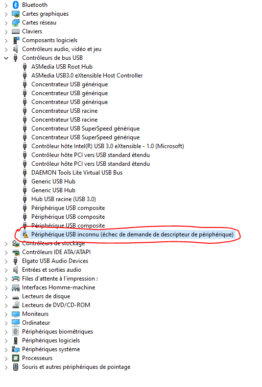

Est ce que quelqu'un à déjà eu ce problème ? Quand je veux passer ma X2 en mode DFU elle n'apparait pas dans les périphériques USB, et quand je fait le pontage des 2 pins en question l'imprimante n'apparait même plus dans les port COM (COM 7 dans mon cas).
Auriez vous une solution à me proposer, je commence à désespérer 😅

salut @KOxAleXiel
si tu es connecté avec les pins tu n'as plus de port COM mais le DFU USB.... par contre ce n'est pas dans les périphériques USB mais regarde plutôt tout en bas, ça a créer un "nouveau" périphérique normalement...  (me rappelle plus du nom exacte)

Salut @sgeg Je viens de regarder en rebranchant l'imprimante et windows me dit qu'il ne le reconnait pas, est ce que c'est de cela que tu parlais ?
@KOxAleXiel
as-tu déjà installé STM32? car il installe les drivers pour reconnaitre le DFU (edit) cela créera un "périphérique universal serial bus"
ton imprimante est bien éteinte et branchée que en USB?

J'avais bien installé STM32, dans le doute je l'ai réinstallé mais rien n'y fait, je suis sous windows 10 pourtant. J'ai changer de port USB également, même résultat. Est ce qu'il faut lancer les logiciel en mode administrateur

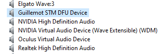

Est ce que dans peripherique audio tu as un periherique en GSTM, ce peripherique apparaissait uniquement quand j'etais en DFU brancher sur mon poste ?
j'ai eu ce probleme sous windows 11 en le selectionnant et en venant chercher le pilote manuellement dans C:\Pro gram Files\STMicroelectronics\STM32Cube\STM32CubeProgrammer\Drivers pour qu'il soit reconnu en STM.
une fois fait il apparaissai au bon endroit.
pour simplifier j ai pris un portable en Windows 10 pour faire mes MAJ car a chaque branchement debranchement fallait reforcer le pilote .

Salut @sarrep6
dans mes périphériques audio j'ai ça
Du coup je pense que tu parles de ca, je vais essayer ce que tu m'as dit et je vous tiens au courant 😄
Merci pour vos réponses en tout les cas 😄
Après avoir sélectionné le dossier /Drivers pour l'installation des pilotes Windows me dit que "les meilleurs pilotes sont déjà iinstallés" et  ca reste dans le catégories Audio donc ca n'as pas fonctionne pas 😑
Au final je suis passé par l'ordinateur de mes parents, et la j'arrive a la passer en mode DFU, par contre une fois charger le fichier .bin et l'avoir télécharger sur la machine et débranchée une fois fais, j'insère la micro SD avec le Firmware de TFT je la rallume avec la prise secteur. Mais la machine  boot direct sur le TFT d'origine, et par précaution je veux vérifier que la machine réponds correctement, donc je tente de déplacer le moteur avec l'écran tactile mais rien ne se passe, j'ai peur d'avoir niqué ma carte mère 😕 c'est possible ou pas ?

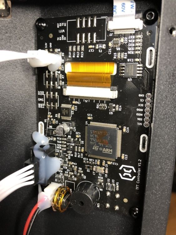

Pour le TFT il faut vérifié si tu as bien un écran avec puce STM32F107 et pas un GD32F305, les écrans en GD32F305 ne sont pas Flashable.
Mais si tu as un TFT en STM32 alors prend sur la première page l'un des firmware BTT qui te permettront d'avoir accès a toutes les fonctions.

Il est fort possible que ton ecran soit un GD32F305 ouvre le boitier pour regarder je pourrait te dire quoi faire soit mettre le firmware BTT, soit en effet revenir en arrière pour le moment avec le firmware Artillery pour pas être embêté, il semble y avoir une incompatibilité entre le firmware Marlin 2.0.9.3 et le firmware MKS TFT Artillery nouvelle version.

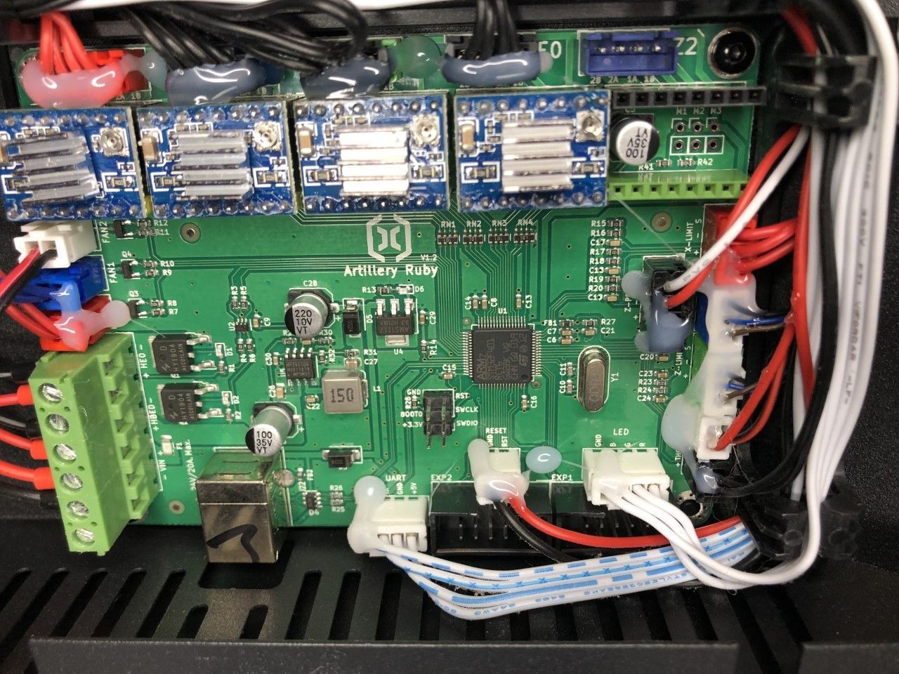

Je te mets les photos de l'écran et de la carte mère, mais d'après ce que je vois c'est bien du STM32F107 pour l'écran.
Si cela est necessaire pour flasher ma X2 correctement je veux bien oui.
Voila si tu as besoin d'infos supplémentaire sur ma machine n'hésites pas 🙂
