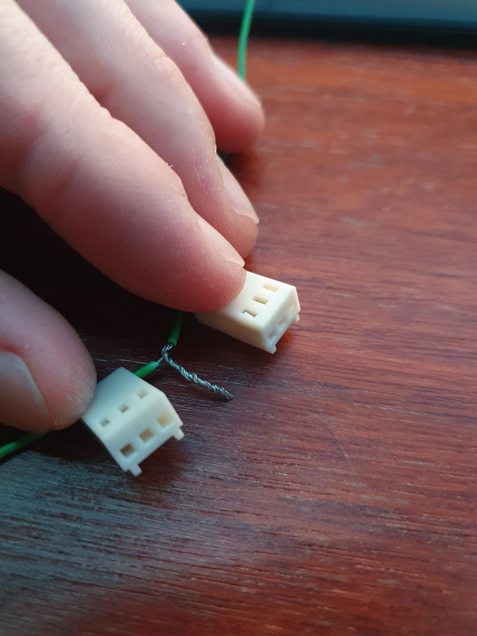

Je me suis bricolé un câble pour le flash de la X2, après la photo j'ai coupé au scalpel les connecteur qu'il reste qu'un trou et pas 3 pour qu'il passe et je l'ai isolé après mais bon c'était un câble de fortune mais je l'utilise encore aujourd'hui 🤣 (D'origine c'était des connecteurs que j'ai récupéré sur un ventilateur 🤭)

Oui ça marche même super bien, même si c'est de la bricole j'ai fait avec ce que j'ai trouvé 😂

EDIT: c'est bon j'ai trouvé un PIN et j'ai pu jumper. tout s'est bien passé et le flash de l'écran aussi !
