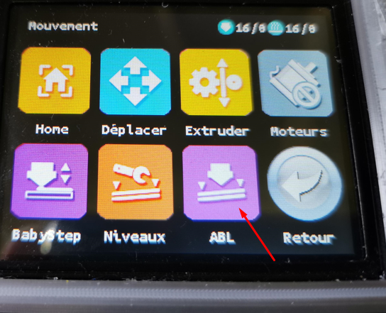

Il y a 15 heures, MrMagounet a dit :

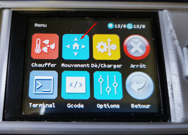

Pour le reglage Z-offset tu l'as dans Menu/Mouve/ABL.
C'est le babystep ? Car si je vais dans move, je peux uniquement déplacer la tête et plateau.

tu vas dans les menu suivant
et tu aura le menu pour le Z-offset et l'ABL (dans ABL tu as l'option Level-Corner qui permet de reglages des 4 coin a l'aide sur 3Dtouch)
Pour le M701 il est a mon sens necessaire tu tu instal La version 2.0.9.3 de mon Marlin il y a tous de parametré faut que je verifie la version 2.0.9.1 pour GD32 j'ai désactivé une option je pense. Je regarde sa des que j'ai du temps.

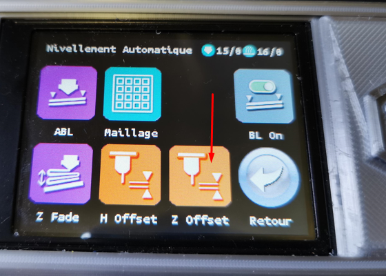

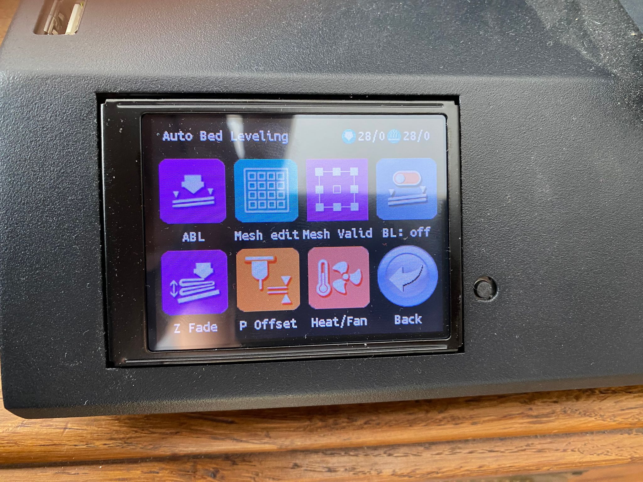

Bizarre j'ai que P offset

et quand tu clique sur P-offset tu as quoi comme menu qui ce présente ?
il y a 34 minutes, MrMagounet a dit :

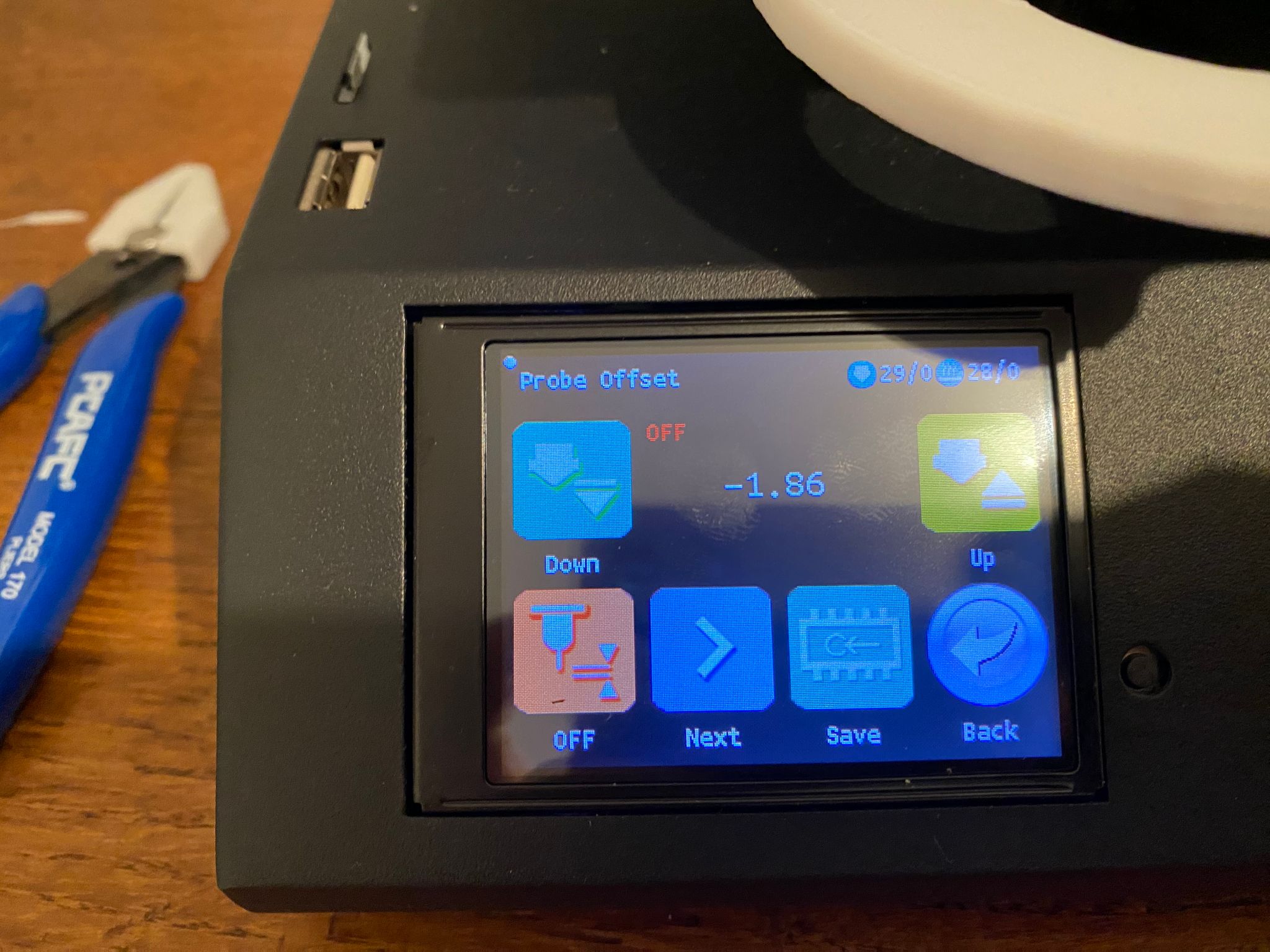

Quand je clique sur P offset, le menu à l'air de correspondre à un réglage pour le z offset.
Il y a 7 heures, fiester974 a dit :
Oui c'est bien ce menu le P-offset pour probe offset est le menu de reglage du Z=0 ou Z-offset 😉, tu as next qui bascule le bouton de droit pour avoir accès a la finesse de reglage puis bien pense a faire un Save une fois bien reglé.

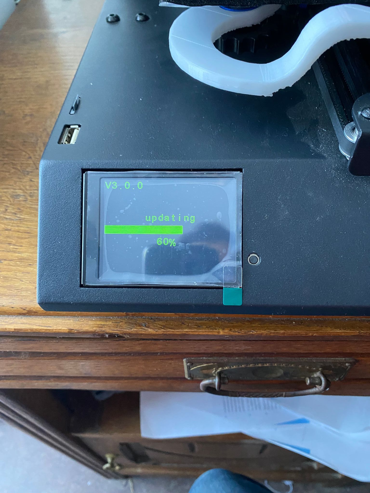

Le 17/09/2022 at 18:15, fiester974 a dit :
Alors petit retour,

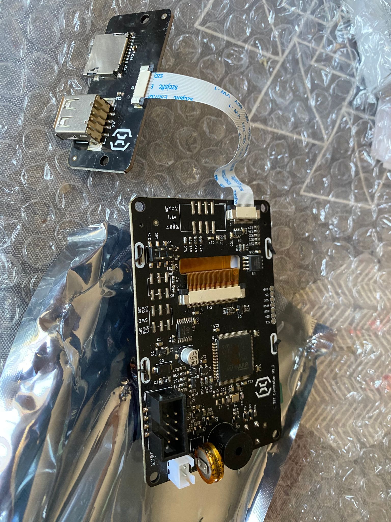

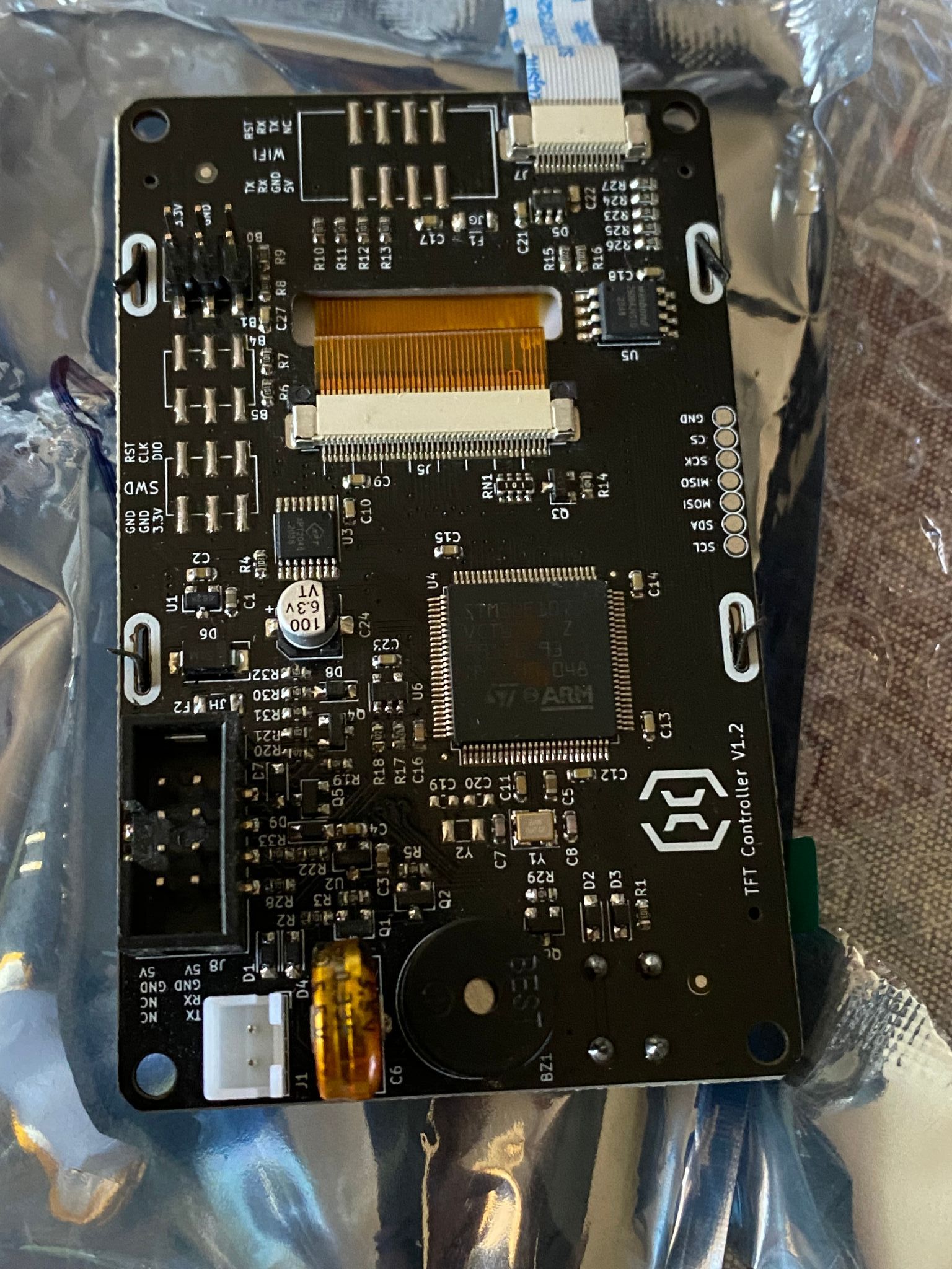

@MrMagounet @CryNoC'est bien un MCU STM32, j'ai pu mettre le firmware de Maître Magounet et ça fonctionne impeccable sauf l'impossibilité de mettre les menus en FR.
Juste eu besoin de modifier le baudrate. 👍
Re salut, le vendeur me dit que c est les carte + TFT de la X1 et génius qui sont en stm32. Ses versions X2 et génius pro sont en GD32.
Es tu certain d avoir pris la version pro?

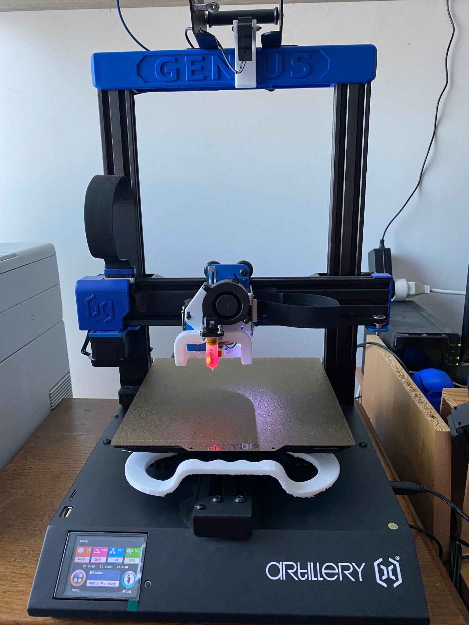

A priori la carte TFT contrôleur v1.2 (celle de ta photo et celle que le vendeur m avait envoyé) c'est pour la genius.
Pitch en regardant tes photo je me dis qu en fait tu a la genius et pas la pro. Je me trompe? Ça expliquerait tout 😁
Je pense que je peux qd même mettre  physiquement l écran d une génius sur une X2.
Tu pourrais mesurer de bord à bord les dimensions de l écran (y la bordure plastique)
(Je vais en avoir fini avec cet écran que le flash sera dispo pour les GD32. Au fait le petit bouton noir en façade à côté de l écran il servirait pas à flasher ?)
Merci à tous 😘

il y a 36 minutes, CryNo a dit :
Alors oui j'ai pris la version genius vu qu'il ne proposait que genius ou sidewinder et non une genius pro.
Par contre j'ai bien une artillery genius pro, j'ai juste suivi le tuto de MrMagounet pour remplacer le 3dTouch par un vrai Bltouch.
L'écran avec les bordures mesures 51,51mm de haut et 70,56mm de large.
Le petit bouton noir sert à reset l'imprimante et donc peut être utiliser pour flasher même si je fais pas comme ça.

Génial, merci pour ton retour.
En fait si tu vas sur le shop du gars (dans Aliexpress) tu trouves les versions X2 et génius pro. Mais ce n est pas ces versions que l on trouve en 1er qd on fait une recherche (et elles ont un GD32)
L écran de la genius pro doit être le même que la X2. Si tu as su mettre celui de la genius sur la pro, je dois pouvoir le mettre sur la X2 (CQFD, enfin j espère 🤘)

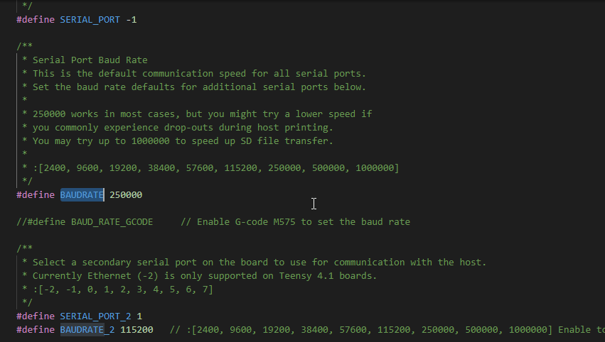

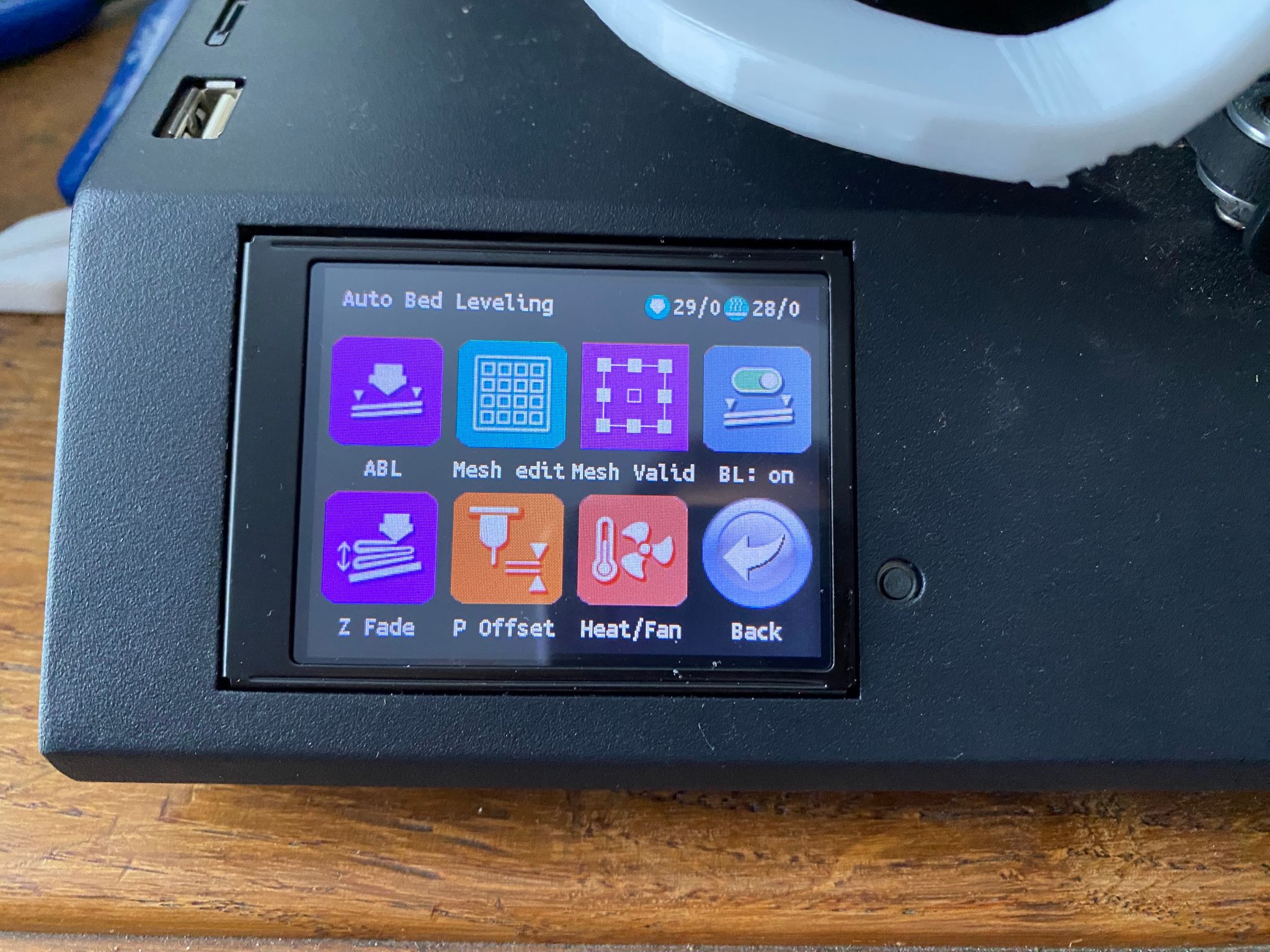

@MrMagounet Encore des questions 😁
Dans le menu P offset, j'ai toujours OFF affiché et dans le menu ABL j'ai toujours BL en off également
Est ce normal ?
Comment être sur que le détecteur de filament fonctionne car quand j'envoi un M119 à l'imprimante, je n'ai aucune info sur le filament.
Mon Marlin étant configuré avec un baudrate de 250000, chose qui fonctionne avec octoprint, pourquoi l'écran ne fonctionne qu'avec un baudrate de 115200 et pas 250000 ?
Est ce question de SERIAL_PORT ?

Il y a 2 heures, fiester974 a dit :
Hello!
Il me semble que tant que tu n'as pas effectué un ABL complet et sauvegarder, le BL reste sur OFF.
Il devrait passer tout seul sur ON une fois cela effectué.

Oui c'est normale sur P-offset que tu ais OFF te prend pas le tête la dessus assure toi d'avoir bien régler ton Z=0 en ajustant la précision de monter et descente pour avoir le réglage le mieux possible, puis de bien faire un Save avant de sortir du menu.
Pour l'ABL j'ai plus souvenir mais je crois que @fvuichardà juste.

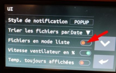

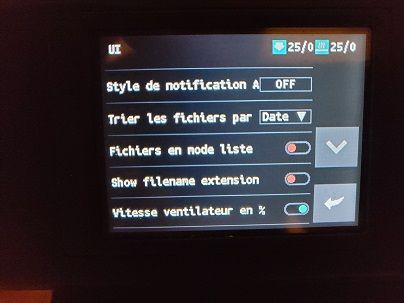

Pour ce qui est de l'utilisation de octoprint en 250000 et le TFT en 115200 bauds, par defaut le sur le firmware artillery les 2 bus série utiliser pour l'usb type B et le TFT sont configurer ainsi, si tu install mon Marlin pour X2 prévue pour TFT GD32F305 j'ai configurer de même pour éviter quelques bug, mais sur mes autres firmware pour X2 j'ai utiliser le 250000 pour le bus utiliser par le TFT et celui par l'usb type B.
Pour le post que j'avais ecrit sur comment avoir une liste de prévisualisation je sais plus ou il est 🤨 mais c'est pas très dure par contre cela ne fonctionne que sous Cura et sous Prusa Slicer (voir SuperSlicer), tu as les github pour chacun des 2 slicer :
Pour Cura
Pour Prusa
Il faut suivre les consignes d'installation et sur le TFT avec mon firmware BTT tu dois aller modifier ce paramètre

Il y a 6 heures, fvuichard a dit :
Hello!
Yes exact mais lorsque je l'éteins et rallume l'imprimante il repasse en OFF malgré la sauvegarde.

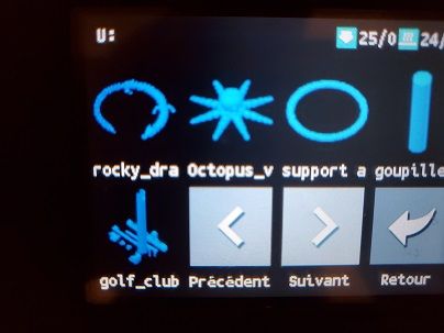

@MrMagounet  Wouah merci pour toutes tes réponses, yes je testerais pour l'écran.👍

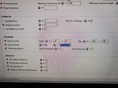

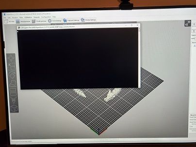

Bon j'ai testé pour l'écran et je n'y arrive pas avec superslicer, j'ai mis plusieurs tailles (25x25, 70x70,95x95), mis le script de post traitement, désactivé le mode liste sur l'écran.Il n'y a rien à faire.Pourtant il devrait être compatible avec superslicer vu que c'est marqué dans le git.
Merci à tous sinon pour vos conseils
@fiester974 Je te confirme que cela fonctionne bien avec superslicer. je regarderai ma config ce soir pour voir si je peux t'aider.

1380743837_2022-09-2116_28_23-_Sanstitre-SuperSlicer_2.4basedonPrusaSlicer.thumb.png.7911ae12e3cc36a1195a6105947c2a1e.png
Merci de proposer ton aide, j'utilise la dernière version de superslicer 2.4 arachne.
@fiester974 je pourrais pas trop t'aider cela fait un moment que j'ai dégager superslicer de mon PC et je ne l'avais tester que avec Cura perso désolé

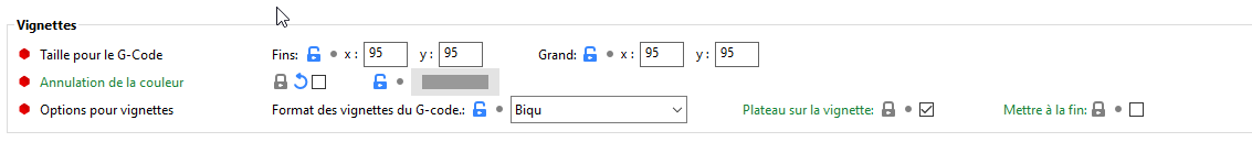

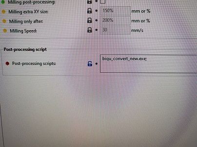

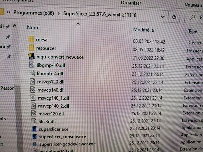

@fiester974
Voilà,
D'abord, il faut placer l'exécutable "Biqu_convert_new.exe" dans le dossier de SuperSlicer.
Disponible surgithub: https://github.com/effgarces/Biqu-Thumbnail-Generator/releases/tag/0.01
Ensuite, configurer superslicer pour lui donner le chemin du plugin.
Voici mes réglage de taille de vignette dans super slicer.
Après conversion en gcode lorsque tu clique sur exporter tu a une fenêtre noire qui s'ouvre (c'est l'exécutable qui crée la vignette)
Ne pas oublier de parametrer l'imprimante pour ne pas afficher de liste de fichier.
Et voilà:
Désolé pour la qualité des images.. mais je viens de faire ça à la vas vite!!

@fvuichard
Merci c'est ce que je faisais sauf que j'avais pris le script pour la 2.4 vu que j'utilise la version 2.4. ==>  biqu_convert_p24.zip
J'ai mis tes tailles mais le problème persistait.
Du coup comme j'ai vu sur ton screen que SuperSlicer ne te proposait pas le format des vignettes, j'ai pensé que le problème venait de là.
J'avais un format Biqu visible sur mon précédent post, du coup je l'ai modifié à PNG et maintenant ils sont bien visibles en 3D.
Encore merci grâce à toi j'ai pu résoudre le problème et super bien expliqué ton tuto 👍
