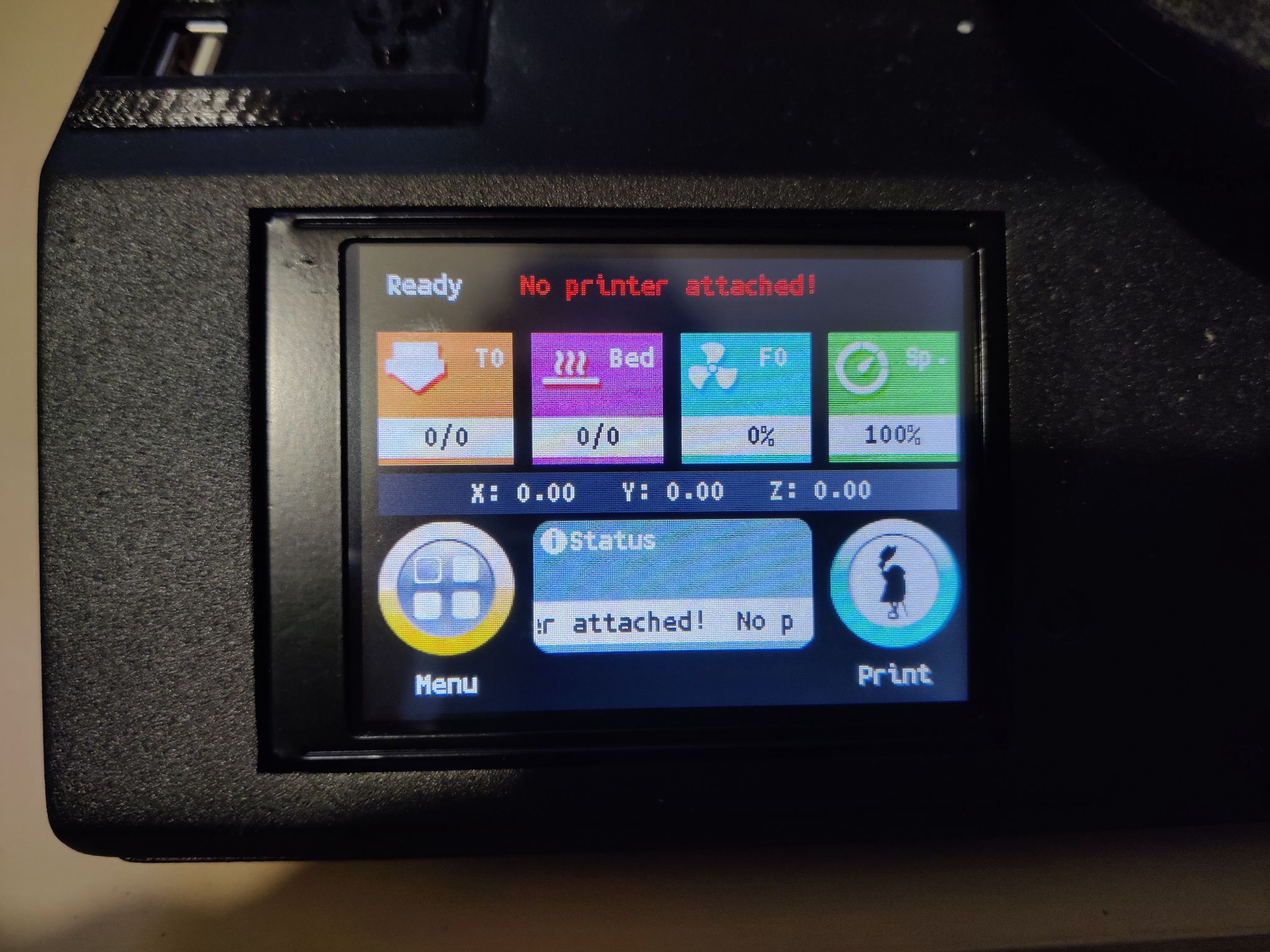

CryNo Posté(e) Septembre 29, 2022 Posté(e) Septembre 29, 2022 Bon c est good écran changé et flashé. Mais j' ai un message "no printer attaches" j ai flashé la carte mère avec la version pour écran GD32, ça vient peut être de là . Je vais la reflasher avec la dernière version pour X2 équipée d un TFT avec une stm32

CryNo Posté(e) Septembre 29, 2022 Posté(e) Septembre 29, 2022 il y a 4 minutes, fiester974 a dit : J’ai inversé 2 fils en partant de la MB ( le noir et le marron) car le 5v était sur le noir et ne correspondait pas à l’image que tu m’avais mis pour faire les tests. Pour mes fichiers de conf, je t’envoie dès que je serais sur mon pc. ça marche par contre avec octoprint. @CryNo T’as modifié le baudrate dans les settings du tft J avais compris que dans les dernières versions il n y avait plus besoin

CryNo Posté(e) Septembre 29, 2022 Posté(e) Septembre 29, 2022 J ai reflashé avec une version typée tft en stm32 et c est bon. Je viens de terminer le leveling, ras. Faut juste que je m habitué au menu très riche. 1ere impression test demain pour recalibrer l extrudeuse (j espère pas les axes)
