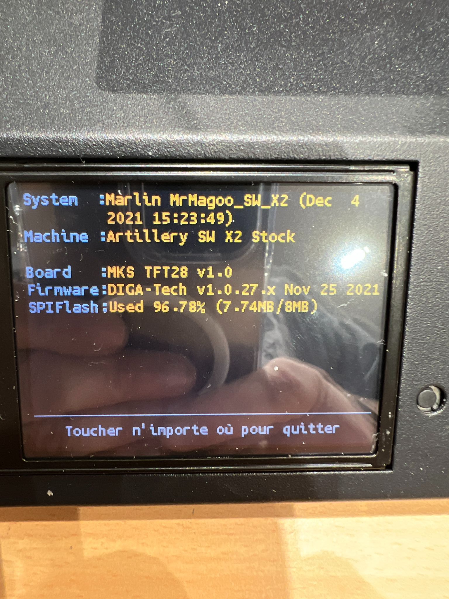

guyver_acu Posté(e) Novembre 20, 2022 Partager Posté(e) Novembre 20, 2022 Il y a 4 heures, MrMagounet a dit : Salut alors oui il y a 2 version différente du TFT une avec Puce STM32 modèle vendu jusque Février 2022 et une version avec Puce chinois GD32 cette version équipe les modèle vendu depuis Février 2022, pour être sur de la version le plus simple reste d'ouvrir l'imprimante et regarder la ref sur la puc du TFT. Si ce n'est que le M600 qui t'intéresse Artillery a mis en ligne une version pour Ecran avec puce GD32 qui gère le M600 (via une émulation). Si tu connais ta version de puce tft après je peux te dire ce qu'il sera possible de faire ou pas et quels fichier utiliser. d'accord, merci pour l'information, je peux aller vérifier, mais ma sidewinder X2 date d'avant 2022 donc il est certain que j'ai une STM32. il n'y a pas que le M600 que je voudrais utiliser, l'auto leveling en 48 points m'intéresse aussi, et je ne connais pas encore assez toutes les possibilités du reste, mais j'aime bien tester des trucs, donc plus il y en a, mieux je me porte. mais pour le moment j'ai besoin d'utiliser le M600 surtout. Lien vers le commentaire Partager sur d’autres sites More sharing options...
MrMagounet Posté(e) Novembre 21, 2022 Auteur Partager Posté(e) Novembre 21, 2022 Il y a 10 heures, guyver_acu a dit : d'accord, merci pour l'information, je peux aller vérifier, mais ma sidewinder X2 date d'avant 2022 donc il est certain que j'ai une STM32. il n'y a pas que le M600 que je voudrais utiliser, l'auto leveling en 48 points m'intéresse aussi, et je ne connais pas encore assez toutes les possibilités du reste, mais j'aime bien tester des trucs, donc plus il y en a, mieux je me porte. mais pour le moment j'ai besoin d'utiliser le M600 surtout. Ok donc oui logiquement tu es avec un STM32F107 dans ce cas pour la Marlin de la carte mère tu peux utiliser celui ci Marlin 2.0.9.3 pour X2 et pour l'écran tft tu peux utiliser cette version la Firmware TFT BTT V4 ou si tu as un soucis avec la V5. Je verrais pour voir si il y a un intérêt de sortir des version plus récente des firmware mais pas sur d'avoir un quelconque plus. Lien vers le commentaire Partager sur d’autres sites More sharing options...
wyatt59 Posté(e) Novembre 21, 2022 Partager Posté(e) Novembre 21, 2022 sur la GD32F305 ça affiche V3.0.4 au démarrage. Lien vers le commentaire Partager sur d’autres sites More sharing options...
ric80 Posté(e) Novembre 21, 2022 Partager Posté(e) Novembre 21, 2022 Bonjour oui moi au démarrage il y avait la version V3.0.5 X2 acheté le 12 février 2022 et pourtant a l'intérieur c'est bien une carte TFT STM32F107 et quand on flash le firmware TFT il affiche 3.0.0. en vert comme quoi il ne faut pas se fier a cela ! Lien vers le commentaire Partager sur d’autres sites More sharing options...
wyatt59 Posté(e) Novembre 21, 2022 Partager Posté(e) Novembre 21, 2022 Bonjour c bien ce que je dit V3.0.4 en gd32 V3.0.3 / 3.0.5 en STM32 Pour la X2 Lien vers le commentaire Partager sur d’autres sites More sharing options...
ric80 Posté(e) Novembre 21, 2022 Partager Posté(e) Novembre 21, 2022 non ce n'est pas logique la carte avec un processeur GD32 est plus récent donc le firmware ne peux pas être plus ancien q'une STM32 Lien vers le commentaire Partager sur d’autres sites More sharing options...
MrMagounet Posté(e) Novembre 22, 2022 Auteur Partager Posté(e) Novembre 22, 2022 Il y a 10 heures, wyatt59 a dit : Bonjour c bien ce que je dit V3.0.4 en gd32 V3.0.3 / 3.0.5 en STM32 Pour la X2 Le chiffre de version présent sur l'écran est une infos inscrite sur le firmware tft et ne garantie rien mais comme pour les TFT en STM32 et en GD32 le fichier .bin du firmware est pas le même MKSTFT28.bin pour les STM32 et MKSTFT28EVO.bin pour les GD32 et qu'il nous fous des mise a jours pour un écran et pas l'autre ! comme pour la fonction M600 qui a ete ajouter par Artillery sur leur Firmware TFT pour les TFT en GD32 uniquement. Il est donc difficile de suivre une logique. Lien vers le commentaire Partager sur d’autres sites More sharing options...
ric80 Posté(e) Novembre 22, 2022 Partager Posté(e) Novembre 22, 2022 bonjour effectivement c'est très bizarre ces firmware artillery sur ma X2 acheté le 12 février la version de firmware quand on regarde dans le menu du TFT il était écrit V3.05 j'ai voulu tester le nouveau firmware d'artillery M600 et là quand le flash se fait elle indique la version 3.0.0 et les inscription sont en vert après essai la machine se mettait bien en pause on pouvait changer le filament mais j'avais des problèmes cel fonctionnait mal j'ai voulu verifier la version de carte et j'ai démonté la machine et la surprise j'ai une carte STM32 j'ai donc tester le firmware "Firmware M600-TFT_Rawr_X2 - NO chip GD32F305" trouvé sur le net grace a une vidéo YT mais cela fonctionne mal j'ai des erreurs " too long extrusion prevented " lors du changement de filament ( j'utilise CURA 5.1) je suis donc passer a la version marlin 2.0.9.3 de MrMagounet et j'essaie aussi ses versions de firmware TFT c'est très bien il y a pleins d'options pour régler la machine c'est mieux que les firmware Artillery par contre j'ai un soucis après un M600 le filament se décharge bien je change de couleur le chargement se fait bien le filament coule bien mais après a la reprise de l'impression il n'y a pas d'extrusion de filament au début il arrive que quelque seconde après donc comme c'est des lettres sur le modèle STL l'impression est ratée j'ai fait des essai avec CURA (4.13.1) différents configuration du script CURA c'est pareil j'ai aussi essayé différent firmware TFT pareil je ne comprends pas quel est le bug Lien vers le commentaire Partager sur d’autres sites More sharing options...
wyatt59 Posté(e) Novembre 22, 2022 Partager Posté(e) Novembre 22, 2022 Bonjour, Je parle de la version que s'affiche au démarrage pas dans les menus . (c comme un bootloader et après il charge le firmware tft ou fait la mise a jour sur la micro SD) . y'a pas moyen de faire un sondage ? Lien vers le commentaire Partager sur d’autres sites More sharing options...
MrMagounet Posté(e) Novembre 22, 2022 Auteur Partager Posté(e) Novembre 22, 2022 (modifié) Il y a 3 heures, ric80 a dit : bonjour effectivement c'est très bizarre ces firmware artillery sur ma X2 acheté le 12 février la version de firmware quand on regarde dans le menu du TFT il était écrit V3.05 j'ai voulu tester le nouveau firmware d'artillery M600 et là quand le flash se fait elle indique la version 3.0.0 et les inscription sont en vert après essai la machine se mettait bien en pause on pouvait changer le filament mais j'avais des problèmes cel fonctionnait mal j'ai voulu verifier la version de carte et j'ai démonté la machine et la surprise j'ai une carte STM32 j'ai donc tester le firmware "Firmware M600-TFT_Rawr_X2 - NO chip GD32F305" trouvé sur le net grace a une vidéo YT mais cela fonctionne mal j'ai des erreurs " too long extrusion prevented " lors du changement de filament ( j'utilise CURA 5.1) je suis donc passer a la version marlin 2.0.9.3 de MrMagounet et j'essaie aussi ses versions de firmware TFT c'est très bien il y a pleins d'options pour régler la machine c'est mieux que les firmware Artillery par contre j'ai un soucis après un M600 le filament se décharge bien je change de couleur le chargement se fait bien le filament coule bien mais après a la reprise de l'impression il n'y a pas d'extrusion de filament au début il arrive que quelque seconde après donc comme c'est des lettres sur le modèle STL l'impression est ratée j'ai fait des essai avec CURA (4.13.1) différents configuration du script CURA c'est pareil j'ai aussi essayé différent firmware TFT pareil je ne comprends pas quel est le bug a tiens c'est étrange j'ai pas eu de soucis moi et on m'en a pas remonter non plus avant, faudrait a l'occasion que je regarde a fait une extrusion plus importante sur la process du M600 pour voir, je verrais cela car je dois voir pour faire une version Marlin plus récente pour voir si cela apporte un plus. Ce que tu peux faire peux faire si tu le souhaite c'est activer le fonction emulation du M600 dans le firmware TFT (cela t'oblige juste a reflasher le TFT) dans ce cas cela n'utilise plus la M600 via Marlin mais via l'écran par le firmware BTT je l'avais tester c'est pas mal gérer. Il te faut ouvrir le fichier config.ini et modifier la valeur suivante dedans : tu passe cette valeur de 0 a 1 et tu sauvegarde, puis il te reste a reflasher s'ensemble des fichiers et dossier depuis une SD. Modifié (le) Novembre 22, 2022 par MrMagounet Lien vers le commentaire Partager sur d’autres sites More sharing options...

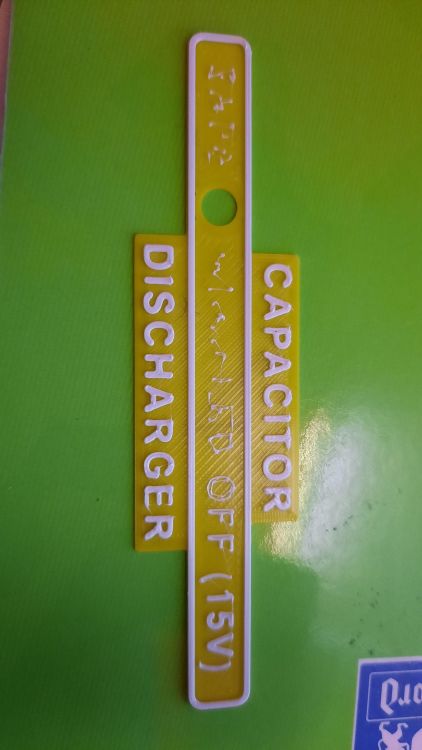

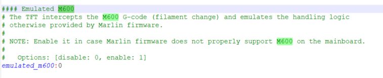

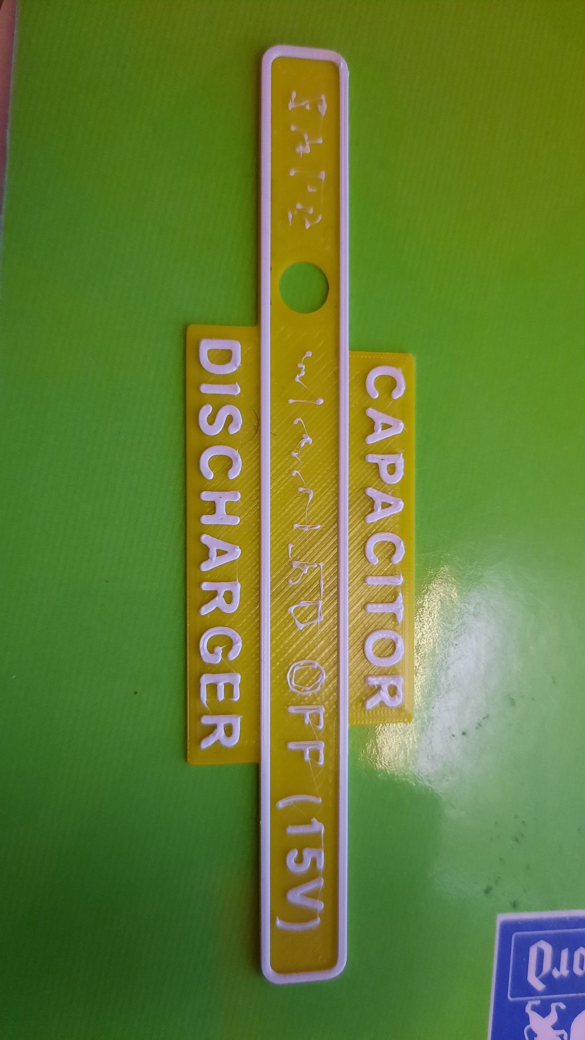

ric80 Posté(e) Novembre 22, 2022 Partager Posté(e) Novembre 22, 2022 merci je vais tester demain au fait il y a dans le menu settings puis feature la possibilité de cocher emulated M600 c'est pareil ? j'ai vu aussi startGcode before print et end Gcode after print cela sert a quoi? je joins une photo du print Lien vers le commentaire Partager sur d’autres sites More sharing options...
MrMagounet Posté(e) Novembre 22, 2022 Auteur Partager Posté(e) Novembre 22, 2022 il y a 39 minutes, ric80 a dit : merci je vais tester demain au fait il y a dans le menu settings puis feature la possibilité de cocher emulated M600 c'est pareil ? j'ai vu aussi startGcode before print et end Gcode after print cela sert a quoi? je joins une photo du print Oui exacte tu peux l'activer par ce menu j'avais oublier mdr Ces 2 element je l'ai utilise pas cr on a le start Gcode et end gcode de nos slicer qui font le taf. Lien vers le commentaire Partager sur d’autres sites More sharing options...
