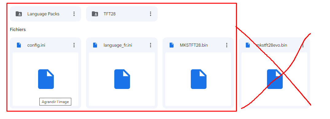

@alumet le firmware tft est constitué de de 2 répertoires mais seule le TFT28 est obligatoire et les 3 fichiers que je t'indique. il te faut les dossiers sinon soucis pour flasher les texter image etc. As tu bien utiliser le firmware TFT de ce lien
fait moi savoir si ok ou pas. le fichier mkstft28.bin c'est pour les STM32 mais le mkstft28evo.bin est pour les GD32

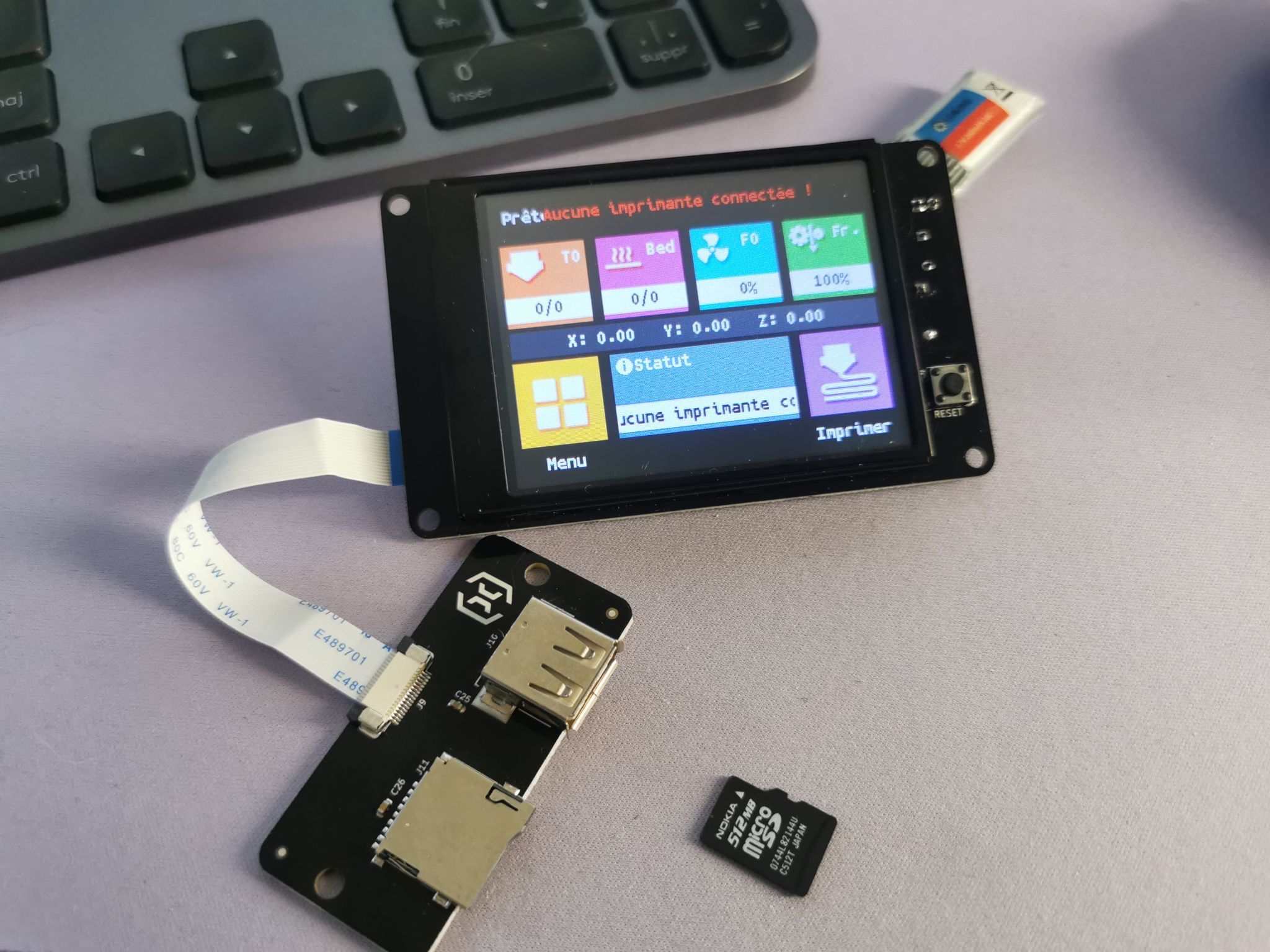

hum hum et bonjour les amis
après avoir galéré a installer le firmware et le tft de Mr Magounet. Grace a l'aide précieuse et inestimable de quelques membres du forum, j'ai enfin pu remettre en route ma X2.
Levelling - auto levelling - impression de test -  impression de tour de température. Tout est allé a merveille. MERCI A TOUS, APERO!!!!!!
C'est chouette, mais, en voulant changer de buse (0.8 vers 0.4) je n'ai pas fais attention, au moment de la remonter en Z , qu'elle était sur 100mm.
J'ai appuyé 4 fois (le boulet).
Elle est donc remontée jusqu'en haut et a buté sur le haut du rail avec un bruit de forçage assez important.
Je l'ai tout de suite débranché, mais avec sa latence a l'extinction cela a pris quelques secondes (environ 5s).
Je l'ai rallumée ensuite et la, et la, et la? Ben la led bleue de la tète s'est allumée mais pas de biiiiiiippppp et l'écran ne s'allume plus du tout.
J'ai vérifié le fusible et démonté le capot. La led verte de l'alim est allumée, le led bleue de la carte mere est allumée.
En réinstallant le pontage pour la passer en DFU, elle a été reconnue par STM32.
Au visuel, a la loupe, apparemment aucune trace de composant grillé.
Je soupçonne le carte de l'écran TFT d'avoir grillé, voir l'écran aussi.
Qu'en pensez vous? est-ce cher une carte de ce genre? Je me doute que toutes mes modifications ont fait sauté la garantie. C'est po grave si je met quelques dizaines d'euros pour réparer ma connerie.
Pensez vous que je doive m'adresser au SAV en Chine, ou alors, ou peut on trouver une carte a acheter sur le net (surement plus rapide)?
Merci de vos conseils

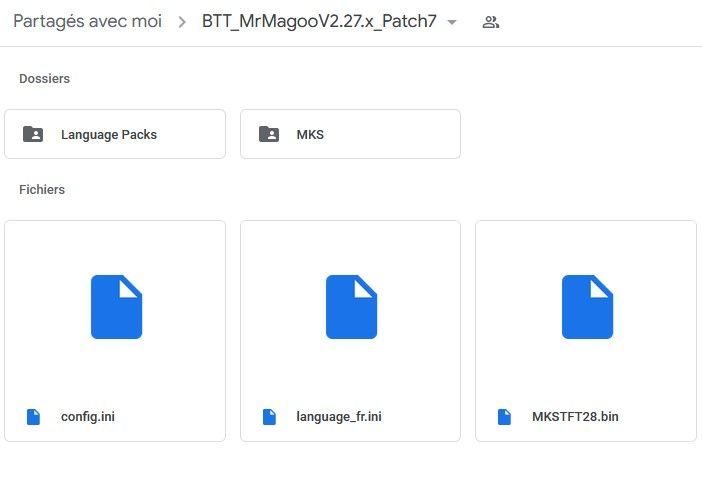

je me suis appuyé sur le lien que tu m'as donné en MP  (voir le screenshot), apriori ce n'est pas le meme dossier que celui ci dessus !!
a moins que tu ais fait une evolution (hors mis le lien sur le drive) les 3 fichiers sont identiques ?
je reponds ici a un autre commentaire,  le flash se fait avec une carte Micro sd pas le cle usb ?

Le Flash du TFT ce fait uniquement via carte µsd formater en Fat32 avec allocation 4096o
  • Confus 1

ça commence bien et ...
je vous laisse admirer le magnifique screenshot:(
et bien sur là tout est planté
il y a 2 minutes, alumet a dit :
je suis maudit je pense hein
carte microSD formatée fat32
les fichiers à la racine de la carte et zou ...
T´as quelle version de bootloader?
Même avec cet écran tu peux reflasher en appuyant sur le bouton reset à côté de l´écran.
Modifié (le) par gagipro
J'ai une carte GD32 sous la main (celle que j'avais d'origine avec un soucis de tactile), je suis en train de tester le flash de Gigapro.
Je suis en boot 3.0.4
J'ai utilisé de zip posté par gigapro vendredi à 14h36.
il passe nickel !
Modifié (le) par Daoud333
il y a 9 minutes, Daoud333 a dit :
il passe nickel !
Et si t´as pas de carte sd dans le lecteur : ça boot?
Sinon ya un fix que j´ai posté
il y a 9 minutes, gagipro a dit :
Oui ça boote sans carte SD et j'ai pu mettre en français les menus aussi.
En prime mon écran qui déconnait est maintenant recalibré !
