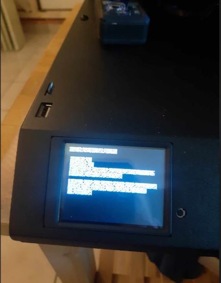

Zab Posté(e) Janvier 11 Partager Posté(e) Janvier 11 (modifié) Bonsoir, Propriétaire d'une X2, j'ai tenté l'upgrade marlin proposé (un grand merci à Mr Magounet et la communauté pour votre travail). L'installation du firmware marlin 2.1.2 dans la carte mère semble réussie. Je rencontre par contre des difficultés pour le flashage de mon écran tft V3.0.5 : il résulte de la tentative de boot par la carte sd un écran noir avec des pixels blancs illisibles mais qui laisse penser à des lignes de caractères (voir photo). Ma carte sd fait bien 8go en fat32 4096o, j'ai bien copié collé à la racine le contenu du fichier "Copy to SD Card root directory to update" de Ciotto mais rien n'y fait malgré plusieurs tentatives en recommençant la procédure pour le tft... Pourriez-vous m'aider svp, je n'ai pas trouvé d'aide dans la lecture du sujet. Très bon début d'année à tous. update : j'ai pu remettre le firmware en anglais d'origine de l'écran mais la communication entre ce dernier et la carte mère de l'imprimante ne se fait plus, comment changer le baudrate de l'écran pour avoir le même trafic ? (Impossible via l'écran directement) Modifié (le) Janvier 11 par Zab mise à jour Lien vers le commentaire Partager sur d’autres sites More sharing options...
eric.alcaide Posté(e) Janvier 12 Partager Posté(e) Janvier 12 Il y a 10 heures, Zab a dit : Bonsoir, Propriétaire d'une X2, j'ai tenté l'upgrade marlin proposé (un grand merci à Mr Magounet et la communauté pour votre travail). L'installation du firmware marlin 2.1.2 dans la carte mère semble réussie. Je rencontre par contre des difficultés pour le flashage de mon écran tft V3.0.5 : il résulte de la tentative de boot par la carte sd un écran noir avec des pixels blancs illisibles mais qui laisse penser à des lignes de caractères (voir photo). Ma carte sd fait bien 8go en fat32 4096o, j'ai bien copié collé à la racine le contenu du fichier "Copy to SD Card root directory to update" de Ciotto mais rien n'y fait malgré plusieurs tentatives en recommençant la procédure pour le tft... Pourriez-vous m'aider svp, je n'ai pas trouvé d'aide dans la lecture du sujet. Très bon début d'année à tous. update : j'ai pu remettre le firmware en anglais d'origine de l'écran mais la communication entre ce dernier et la carte mère de l'imprimante ne se fait plus, comment changer le baudrate de l'écran pour avoir le même trafic ? (Impossible via l'écran directement) Voici le package reçu de la main même de son créateur pour Artillery Sidewinder X2 bootloader 3.0.5. Il fonctionne parfaitement sur la mienne. Je n'ai eu besoin de changer la vitesse de communication que par ce que j'ai bidouillé et tout réinitialisé et ça se fait directement dans les menus. Enjoy. Firmware X2 Mr Magounet 3.0.5-mkstft28evo.zip Lien vers le commentaire Partager sur d’autres sites More sharing options...
MrMagounet Posté(e) Janvier 12 Auteur Partager Posté(e) Janvier 12 Il y a 10 heures, Zab a dit : Bonsoir, Propriétaire d'une X2, j'ai tenté l'upgrade marlin proposé (un grand merci à Mr Magounet et la communauté pour votre travail). L'installation du firmware marlin 2.1.2 dans la carte mère semble réussie. Je rencontre par contre des difficultés pour le flashage de mon écran tft V3.0.5 : il résulte de la tentative de boot par la carte sd un écran noir avec des pixels blancs illisibles mais qui laisse penser à des lignes de caractères (voir photo). Ma carte sd fait bien 8go en fat32 4096o, j'ai bien copié collé à la racine le contenu du fichier "Copy to SD Card root directory to update" de Ciotto mais rien n'y fait malgré plusieurs tentatives en recommençant la procédure pour le tft... Pourriez-vous m'aider svp, je n'ai pas trouvé d'aide dans la lecture du sujet. Très bon début d'année à tous. update : j'ai pu remettre le firmware en anglais d'origine de l'écran mais la communication entre ce dernier et la carte mère de l'imprimante ne se fait plus, comment changer le baudrate de l'écran pour avoir le même trafic ? (Impossible via l'écran directement) la photo nous montre quand tu as flasher le firmware TFT mais avec les dossiers d'icones et de police absente, utiliser le package que eric t'a mis sur le message précedent il contient tous tel que cela doit être mis sur la SD pour le Flashage et est pre paramettré pour être 100% utilisable de base avec mon marlin Lien vers le commentaire Partager sur d’autres sites More sharing options...
Zab Posté(e) Janvier 12 Partager Posté(e) Janvier 12 Whaoouu ca fonctionne moi qui me cassait la tête depuis 2 jours . Un tout grand merci à vous deux . Je faits les essais des ce soir. Bonne fin de semaine et merci encore 1 Lien vers le commentaire Partager sur d’autres sites More sharing options...

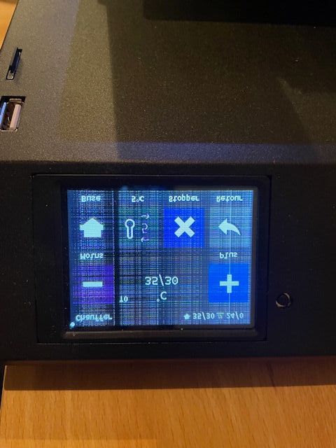

Geoff47 Posté(e) Janvier 25 Partager Posté(e) Janvier 25 Bonsoir à tous, je suis en train de flasher ma X2 pour mettre à jour le firmware avec celui de MrMagounet (d'ailleurs merci à lui pour tous ses conseils et améliorations). le flash du firmware de la carte mère s'est bien passé mais je n'arrive pas à flasher ce foutu TFT. j'ai essayé tous les firmwares, seul celui d'Artillery me rétabli un bon affichage (mais je n'ai plus je ne peux plus rien régler sur l'imprimante). Avec les autres firmware, l'écran est tout parasité et en mode miroir à l'envers (par contre je peux régler la température et naviguer dans les menus mais ça fait mal aux yeux ). Si jamais vous avez rencontré le même problème ou avez la solution, je suis preneur des conseils avisés. 1 Lien vers le commentaire Partager sur d’autres sites More sharing options...
eric.alcaide Posté(e) Janvier 26 Partager Posté(e) Janvier 26 Il y a 14 heures, Geoff47 a dit : Bonsoir à tous,flasher ma X2 pour mettre à jour le firmware .......... Salut, Si tu es en Bootloader 3.0.5 (Le premier truc qui s'affiche au démarrage), j'ai posté un peu plus haut un package fait par Mag Magounet lui-même et qui fonctionne à merveille. Le souci que tu as doit effectivement venir des packages utilisés qui ne correspondent pas tout à fait à ton imprimante. @+ Lien vers le commentaire Partager sur d’autres sites More sharing options...
Geoff47 Posté(e) Janvier 29 Partager Posté(e) Janvier 29 Bonjour Eric et merci pour votre aide. Effectivement je suis en Bootloader 3.0.5 et j'ai (ré)essayer avec le package que vous aviez mis à disposition. Toujours le même souci d'affichage et de double effet miroir (vertical et horizontal) 1 Lien vers le commentaire Partager sur d’autres sites More sharing options...
MrMagounet Posté(e) Janvier 29 Auteur Partager Posté(e) Janvier 29 il y a 31 minutes, Geoff47 a dit : Bonjour Eric et merci pour votre aide. Effectivement je suis en Bootloader 3.0.5 et j'ai (ré)essayer avec le package que vous aviez mis à disposition. Toujours le même souci d'affichage et de double effet miroir (vertical et horizontal) Hum en effet très étrange ce soucis d'affichage je ne comprend pas pourquoi d'ailleurs 1 Lien vers le commentaire Partager sur d’autres sites More sharing options...
Geoff47 Posté(e) Janvier 30 Partager Posté(e) Janvier 30 Il y a 20 heures, MrMagounet a dit : Hum en effet très étrange ce soucis d'affichage je ne comprend pas pourquoi d'ailleurs A force de persévérance et de recherche sur Github, il s'avère que c'était un souci de driver de mon TFT (ILI9488). Si jamais d'autres personnes rencontrent le même souci, je vous joins le fichier compilé qu'il faut renommer mkstft28evo.bin en remplaçant le même fichier dans le package fourni par @MrMagounet via @eric.alcaide (et éventuellement faire une rotation de l'éran après installation du firmware du TFT)! Enjoy mkstft28evo_ILI9488.bin 1 2 Lien vers le commentaire Partager sur d’autres sites More sharing options...
MrMagounet Posté(e) Janvier 30 Auteur Partager Posté(e) Janvier 30 Il y a 3 heures, Geoff47 a dit : A force de persévérance et de recherche sur Github, il s'avère que c'était un souci de driver de mon TFT (ILI9488). Si jamais d'autres personnes rencontrent le même souci, je vous joins le fichier compilé qu'il faut renommer mkstft28evo.bin en remplaçant le même fichier dans le package fourni par @MrMagounet via @eric.alcaide (et éventuellement faire une rotation de l'éran après installation du firmware du TFT)! Enjoy mkstft28evo_ILI9488.bin 184.94 Ko · 1 download ok donc tu as eu un génération de TFT sortie encore après ceux qui avait été gérer par Ciotto et la clique merci du retour. Lien vers le commentaire Partager sur d’autres sites More sharing options...
