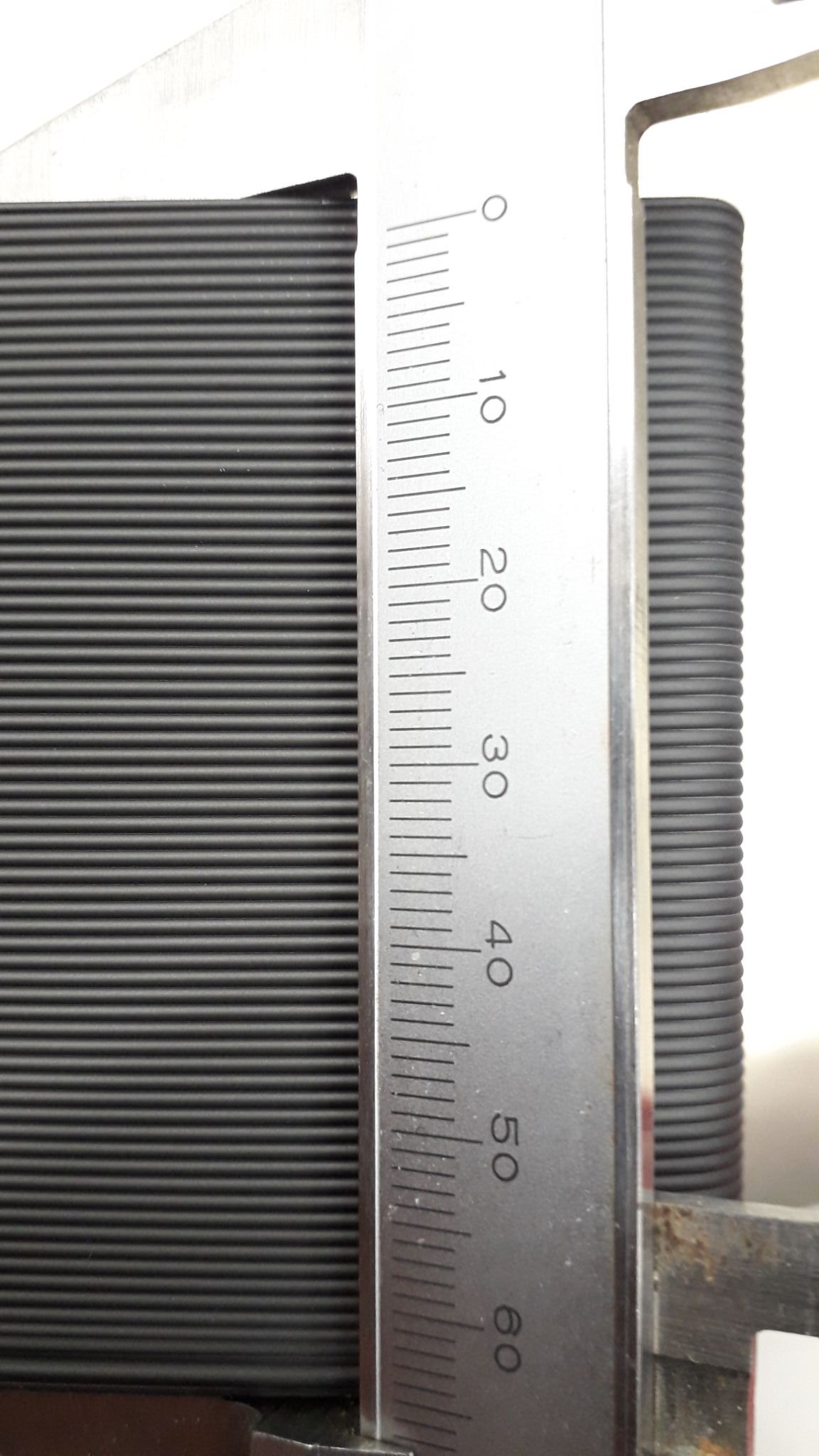

ixi Posté(e) Novembre 24, 2021 Posté(e) Novembre 24, 2021 Bonsoir à tous, En attendant les buses CHT 0.4, 0.6 et 0.8 qui arriveront avec beaucoup de retard, voici une impression ' improbable' avec une buse 1.4 mm ! Si si , ça existe ! Je connaissais ce concept de buses au débit chez Solex, mais Bondtech a eu la bonne idée de les développer également en MK8 pour filament 1.75mm, avec un diamètre de 0.4, 0.6, 0.8, 1.00, 1.4 et 2 mm Bien sur, achat compulsif fébrile, NEED etc... et par curiosité. Après quelque essais , je pense qu'elle est avant tout destinée au aficionados du mode vase ou des gros volumes pas trop complexes qui ne nécessitent pas de details ( ahahahah) La hauteur de couche 0.6 mm semble idéale, 0.8 et 1 mm ( comme sur la video ) se rapprochent plus des impressions de maisons en béton , mais pas moches du tout. La vitesse peut rester sur 50mm/s intérieur/ 25 mm/s extérieur , et par sécurité j'ai monté un nema17 48 mm, et réglé la vref sur 1190 mv + refroidissement filament adapté. L'impression du cube ( 80 x 80 x 70 mm ) en mode vase , 2 couches inférieures, à 25 mm/s prend 27 minutes, épaisseur de la parois ( largeur de ligne ) 1.8mm . "La vitesse élevée de rotation de l'extrudeur peut affecter les personnes épileptiques'' Bondtech CHT 1_4 mm.mp4Fetching info... 4 1
Titouvol Posté(e) Novembre 29, 2021 Posté(e) Novembre 29, 2021 Effectivement c'est pas mal. Par contre il doit falloir etre modeste sur les vitesses ou avoir un système de chauffe au top ! Car le volume extrudé doit vite être énorme !

ixi Posté(e) Novembre 29, 2021 Auteur Posté(e) Novembre 29, 2021 Salut, Visiblement l'erreur a été corrigée sur le site de 3Dprima, la buse 2mm est maintenant en 1.8 mm. Elles sont bien prévues pour du filament 1.75mm. J'ai acheté la 1.4, qui me semblait deja monstrueuse, je ne crois pas que 1.8 mm soit utilisable. Ce week end j'ai imprimé quelques pieces pour une boite casier insectes pour ma fillotte, avec cette buse, c'est assez spectaculaire : en comparaison : buse 0.4 épaisseur de ligne 0.44, 4 lignes pour la parois ( 1.6 mm) 4 couches de fond, layer 0.2 = 1h19 minutes. buse 1.4 épaisseur de ligne 1.6 ( 1 ligne pour la parois) , 1 couche de fond, layer 0.8 = 7 minutes. La rétracion en direct drive doit être inférieur à 1 mm pour éviter les micro pertes d'extrusion au changement de couche. La finition n'est bien sur pas comparable à une buse de diamètre plus fin ( mais pas laid ), mais ce n'est pas non plus ce qui est recherché pour ces casiers. Les autres buses arriverons le 03 décembre, je posetrai quelques photos.
