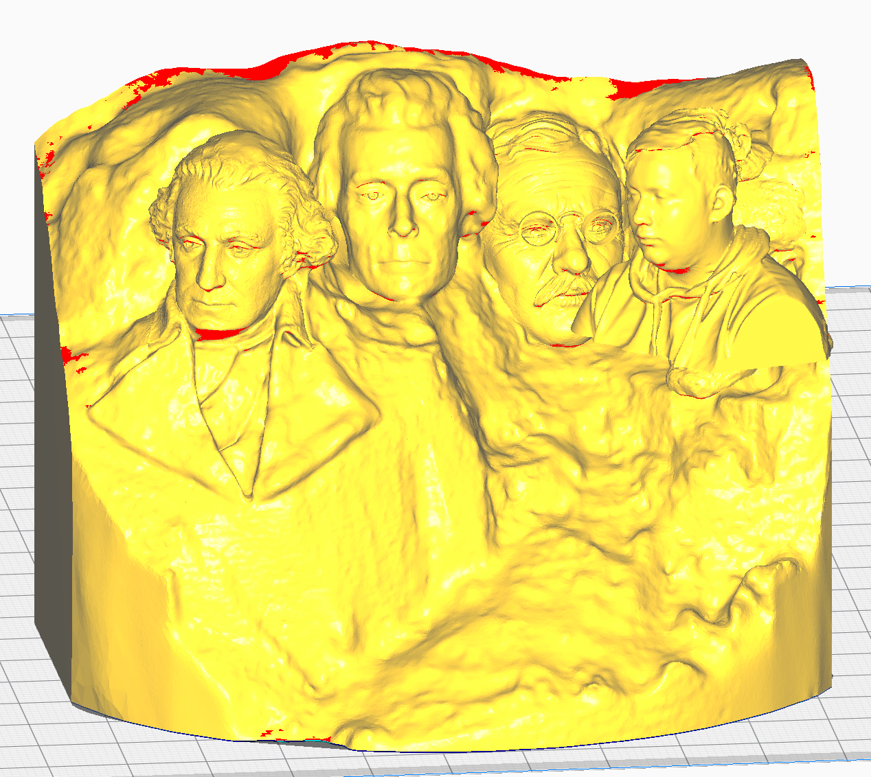

nath067 Posté(e) Novembre 26, 2021 Partager Posté(e) Novembre 26, 2021 Bonsoir, j'ai un projet pour mon lycée qui est de remplacer les têtes du "rushmore" par 4 têtes de mes camarades, (j'ai pu en joindre seulement une car la taille doit être inferieur à 9MO) pour se faire nous avons utiliser un scanner 3D pour nous scanner. Cependant je me retrouve avec des fichier STL alors que le seul logiciel à notre disposition est solidworks. Ci joint les 1 fichiers STL avec la têtes d'un de mes camarde plus un lien du rushmore que j'ai trouvé sur thingiverse. https://www.thingiverse.com/thing:1318107 Pouvez vous m'aider merci projet rushmore.zip Lien vers le commentaire Partager sur d’autres sites More sharing options...

Invité Posté(e) Novembre 27, 2021 Partager Posté(e) Novembre 27, 2021 en gros, le projet consiste en cette modification qui n'as aucune prétention d’être finie, c'est juste une ébauche faite en moins de 5 minutes avec openscad Lien vers le commentaire Partager sur d’autres sites More sharing options...
methylene67 Posté(e) Novembre 27, 2021 Partager Posté(e) Novembre 27, 2021 (modifié) Il y a 1 heure, Patrick76 a dit : en gros, le projet consiste en cette modification qui n'as aucune prétention d’être finie, c'est juste une ébauche faite en moins de 5 minutes avec openscad Il y a un intrus sur la modélisation Modifié (le) Novembre 27, 2021 par methylene67 Lien vers le commentaire Partager sur d’autres sites More sharing options...
nath067 Posté(e) Novembre 28, 2021 Auteur Partager Posté(e) Novembre 28, 2021 Il y a 13 heures, Patrick76 a dit : en gros, le projet consiste en cette modification qui n'as aucune prétention d’être finie, c'est juste une ébauche faite en moins de 5 minutes avec openscad c'est exactement ca, il y aurait 3 autre tête à incruster cependant je suis sensé utiliser solidworks. Je vais voir avec le prof si il m'accorde le droit d'utiliser un autre logiciel Il y a 16 heures, Idealnight a dit : J'ai pas tout lu mais avant d'utiliser Fusion 360 j'importais mes stl avec solidworks et je pouvais modifier mes pièces néanmoins je me confrontais souvent sur un traitement très long alors qu'avec fusion 360 le traitement est plus rapide. Il existe sur youtube plusieurs vidéos qui expliquent comment importer un stl et modifier celui-ci dans solidworks. Et je vais te souhaiter bon courage pour le faire sur de vieux coucou sous windows 7 xd. Edit: il vaudrait peut-être mieux modéliser de A à Z mais qui ne tente rien n'a rien ^^ Edit2: si ma mémoire est bonne il faut transformer le stl en modèle surfacique ou volumique mais si le modèle est trop gros alors c'est là que ça bloque J'ai essayer avec solidworks et fusion360, tout deux me disent que le fichier stl contient trop de triangles et qu'il est pas possible de mailler la pièce Lien vers le commentaire Partager sur d’autres sites More sharing options...
