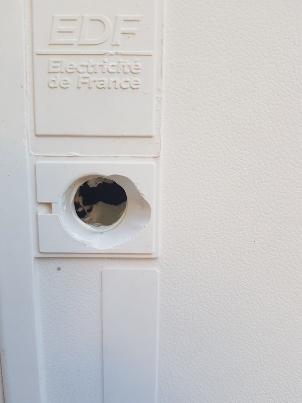

jcjames_13009 Posté(e) Octobre 21, 2022 Auteur Posté(e) Octobre 21, 2022 Salut Petit déterrage... Vous n'allez pas le croire, la porte de mon compteur à été changée par ça Non seulement ENEDIS (C'est bien ENEDIS qui intervient) a mis 10 mois pour intervenir mais en plus ils ont fait n'importe quoi. Dommage je n'étais pas présent le jour où ils on fait ça Parce-qu'en plus la porte est bloquée Et dire que j'avais tout bien réparé avec amour grâce à ma Prusa MINI+ Et aujourd'hui qu'elle n'est pas ma surprise... ENGIE (Mon fournisseur) me (re)facture cette intervention au prix de 31,98€ Il n'y a pas un peu du foutage de gueule là Réclamation faite auprès d'ENGIE qui va faire une réclamation à ENEDIS. Oui ENEDIS n'est que l'intermédiaire et il ne sert à rien que je réclame quoi que ce soit à ENEDIS je vais me faire envoyé bouler. Donc Avec un peu de chance ENEDIS va attendre 9 ou 10 mois pour dire qu'ils sont désolé que c'est un sous-traitant du sous-traitant qui a fait le boulot et qu'ils font le maximum pour éviter ça et bla bla et bla bla et qu'ils promettent de remplacer la porte dans les plus brefs délais J'aurais peut être une porte fonctionnelle dans un an ou deux et ils me refactureront sans doute l'intervention que j'ai déjà payé et qu'ils ne rembourseront jamais Quand je pense que si je fais la moitié d'une boulette comme celle là à un client je me fais virer sur le champs Bon c'est pas tout ça mais j'ai une MK3 à mettre en route Bon week-end JC 1 1 2
PPAC Posté(e) Octobre 21, 2022 Posté(e) Octobre 21, 2022 (modifié) Au moins il n'y a plus de problème de clé perdue ou de serrure bloqué ... là c'est toute la porte ( en gros c'est "briser la porte en cas d'urgences" ) Bon courage dans les démarches ( je croise les doigts que tu sois remboursé ... ) et bonne mise en route de ta MK3 Modifié (le) Octobre 21, 2022 par PPAC 1

Titi78 Posté(e) Octobre 22, 2022 Posté(e) Octobre 22, 2022 A mon avis il repasseront rapidement...... pour mettre un bout de scotch sur le trou ! Imprime une petite plaque pour boucher la trou avec un petit logo dessus genre touche pas à mon coffret.... 2
PPAC Posté(e) Octobre 23, 2022 Posté(e) Octobre 23, 2022 Il y a 3 heures, Titi78 a dit : A mon avis il repasseront rapidement...... pour mettre un bout de scotch sur le trou ! Attention cela risque d’être facturé minimum 30€ et cela chaque année pour changer le scotch 1 1
jcjames_13009 Posté(e) Octobre 23, 2022 Auteur Posté(e) Octobre 23, 2022 Il y a 16 heures, PPAC a dit : Attention cela risque d’être facturé minimum 30€ et cela chaque année pour changer le scotch Ca ne m’étonnerait même pas

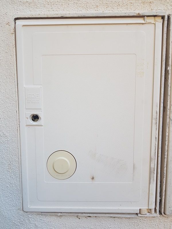

rrom113 Posté(e) Avril 28, 2024 Posté(e) Avril 28, 2024 Le 13/01/2022 at 12:31, jcjames_13009 a dit : Nouvel épisode de la série Après le le coffret EDF, je me suis attaqué au coffret Gaz. La serrure et les 2 charnières sont HS. Par contre des systèmes différents. Peuvent pas faire des trucs standards ? Pour la charnière le boîtier était aussi cassé. Seul le couvercle était récupérable. Il y a aussi une petite pièce cassée en forme de S que je n’ai pas réussi à identifier. Sans doute la partie qui fait office de ressort. Mais là je sèche… Etape de modélisation avec Fusion 360. Je l’adore de plus en plus ce logiciel. Pourvu qu’il ne devienne pas payant... Je me suis amusé à refaire le système d’entraînement d’origine pignon et crémaillère. Pour cella j’ai utilisé le script "SpurGear" de Fusion 360 qui permet de modéliser des engrenages et un des excellents tutos de CrazyMaker pour la crémaillère C'est pas beau ça ? Impression en PETG (Prusament Jet Black et Signal White) avec paramètres PrusaSlicer par défaut. Montage à blanc et essais ça fonctionne. Pour le ressort qui doit maintenir le pêne sorti, n’ayant pas trouvé comment c’était fait à l’origine, j’ai fait un ressort à partir d’un morceau de corde à piano. Pas très joli amis ça fait le job La serrure est montée sur le coffret et fonctionne plutôt bien. Juste le système de ressort qui doit être perfectible. Il y a un point dur avant d’arriver en butée lors de l’ouverture. Mais bon ça fera l'affaire comme ça Prochaine et dernière étape les charnières… @+ JC Bonjour, Bravo pour votre serrure pour coffret Gaz. Beau boulot ! Seriez vous en mesure de partager le fichier Fusion 360 .iges des composants? Merci d'avance. rrom

pjtlivjy Posté(e) Avril 28, 2024 Posté(e) Avril 28, 2024 (modifié) merci @jcjames_13009 pour le partage du travail, ça va bien me faire gagner du temps ayant un problème quasi identique une petite idée au passage pour la solidité des axes, en complément de la suggestion de @Motard Geek d'utiliser un filament support, c'est d'imprimer un filament avec des fibres de carbone ça change complètement les resistances du matériaux Modifié (le) Avril 28, 2024 par pjtlivjy 1
