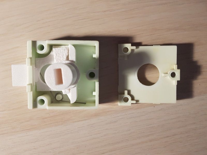

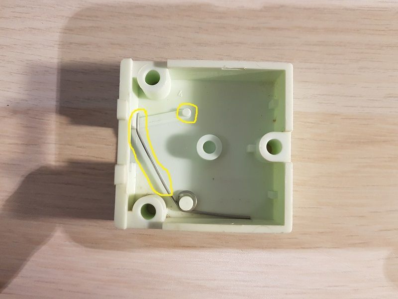

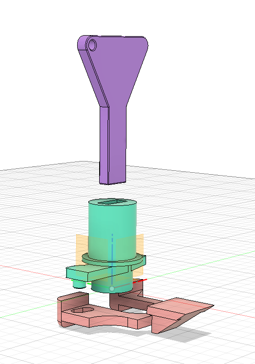

jcjames_13009 Posté(e) Janvier 4, 2022 Partager Posté(e) Janvier 4, 2022 Salut la meute En ce début d'année je me demandais par quoi j'allais commencer... et ben j'ai trouver. Remplacer la serrure du coffret du compteur EDF. Vous savez le truc comme ça L'axe avec le système d'ouverture et le pêne étaient cassés. J'avais déjà essayer de récoler l'axe mais une autre partie a lâcher Un bon petit projet pour donner à manger à ma MINI+ Prise de cotés et modélisation dans Fusion 360. J'ai même fait une petite clé pour ne pas abîmer le système d'ouverture avec un tournevis Vu le design des pièces je vais devoir mettre des supports. Pas trouver comment faire sans. L'axe pas trop le choix. Et la partie sous le pêne doit glisser sur l'ergot et passer au dessus du ressort (En jaune sur la photo) Après c'est pas trop gênant. Ce sont des petites pièces et l'aspect esthétique n'a aucune importance tout sera invisible et ce n'est jamais qu'un coffret dans la rue Pour la solidité je pensais peut être imprimer l'axe à l'horizontale toujours avec des support bien sur Vous en pensez quoi ? @+ JC 5 Lien vers le commentaire Partager sur d’autres sites More sharing options...

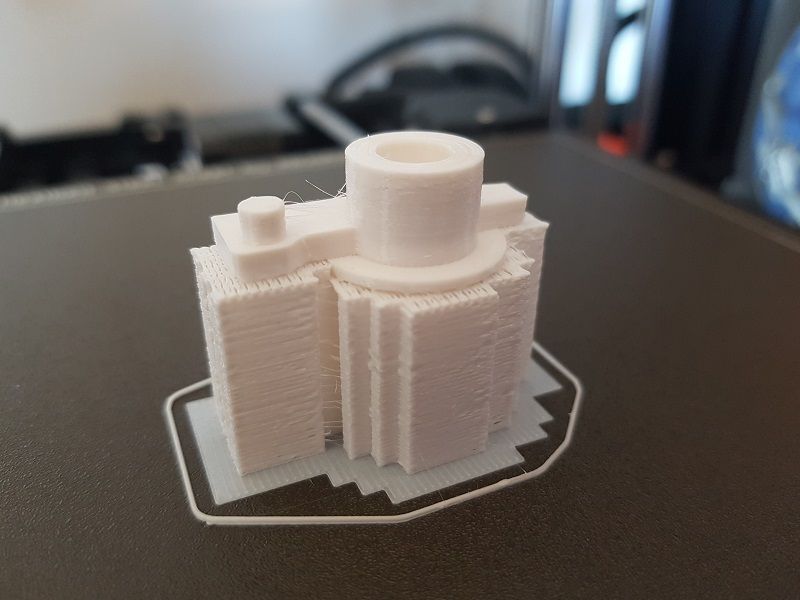

Motard Geek Posté(e) Janvier 4, 2022 Partager Posté(e) Janvier 4, 2022 il y a 5 minutes, jcjames_13009 a dit : Pour la solidité je pensais peut être imprimer l'axe à l'horizontale toujours avec des support bien sur Je ferais pareil je pense, à défaut de pouvoir utiliser du PVA 1 Lien vers le commentaire Partager sur d’autres sites More sharing options...
Jeff78s Posté(e) Janvier 4, 2022 Partager Posté(e) Janvier 4, 2022 Joli projet fonctionnel et belle conception sur fusion ! 1 Lien vers le commentaire Partager sur d’autres sites More sharing options...
jcjames_13009 Posté(e) Janvier 4, 2022 Auteur Partager Posté(e) Janvier 4, 2022 il y a 13 minutes, Motard Geek a dit : à défaut de pouvoir utiliser du PVA Je pense utiliser du PETG. Rien d'autre de dispo à part du PLA mais pas compatible avec la chaleur du sud en été 1 Lien vers le commentaire Partager sur d’autres sites More sharing options...

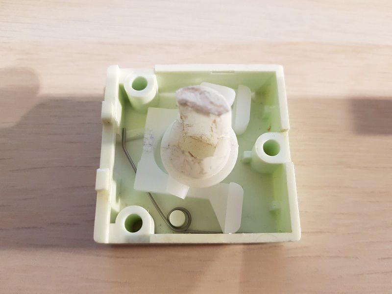

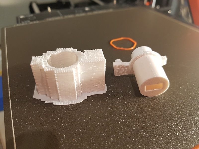

jcjames_13009 Posté(e) Janvier 5, 2022 Auteur Partager Posté(e) Janvier 5, 2022 Et voici les nouvelles du front... Coté impression 3D (Sujet initial ) J'ai fait quelques petites modifs pour le pêne et l'axe et imprimé tout ça en PETG Blanc. L'axe en position verticale et le pêne à plat avec la partie qui doit "glisser" sur le dessus. Je suis agréablement surpris de la facilité pour séparer les supports de la pièce. En tous cas pour l'axe c'est flagrant. Un petit coup de cutter et hop les supports sortent en seul morceau J'ai remonté le tout et tip top ça fonctionne La serrure est installée sur le compteur qui maintenant ferme. Pas de photo il faisait nuit et froid J'en ai profité pour aussi refaire une des charnières qui a cassé mais ça c'est une autre histoire... Faut en garder un peu pour demain Pour le remplacement de la porte du compteur, j'ai contacter ERDF/ENGIE. Un technicien doit me rappeler. A priori rien à payer. A voir ce que le technicien va me dire et s'il me confirme que c'est bien gratos Faut que je fasse la même chose avec GRDF pour le compteur de gaz. Mais comme je n'ai plus de contrat gaz, pas sûr que ça fonctionne Donc vous l'avez compris je dois aussi réparer (ou faire changer) la serrure du compteur gaz qui est complètement différente. A suivre donc... @+ JC 4 Lien vers le commentaire Partager sur d’autres sites More sharing options...
