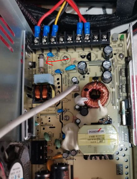

Salut
il y a 3 minutes, Lorenzo78 a dit :
Avec un peu de chance ça serait pas un fusible sur l'alimentation (flèche rouge) ?:
Ce serait cool mais notre ami à dit dans son 1er post
Il y a 21 heures, Nono3131 a dit :
elle a exploser et sorti de la fumé du moteur
Ca ne ressemble pas à un fusible qui fond...
Mais on ne sait jamais
JC
@jcjames_13009 Tu as peut-être raison, cependant à quoi sert un fusible s'il ne protège pas des surtensions ? Par ailleurs notre ami @Nono3131 a peut-être grossi le trait et l'explosion ne serait qu'un claquement ... Ca se vérifie et ça serait une bonne nouvelle, qui plus est ça serait un motif supplémentaire de retour: "Le fusible n'a pas fonctionné" !
il y a 1 minute, Lorenzo78 a dit :
Un fusible ne protège jamais des surtensions !!!      Ca protège contre les surcharges (augmentation rapide du courant dû a un court-circuit ou autre défaut de ce genre)
à l’instant, Lorenzo78 a dit :
il protège des surintensités et évite au câbles électriques de fondre 🙂
  • +1 2
