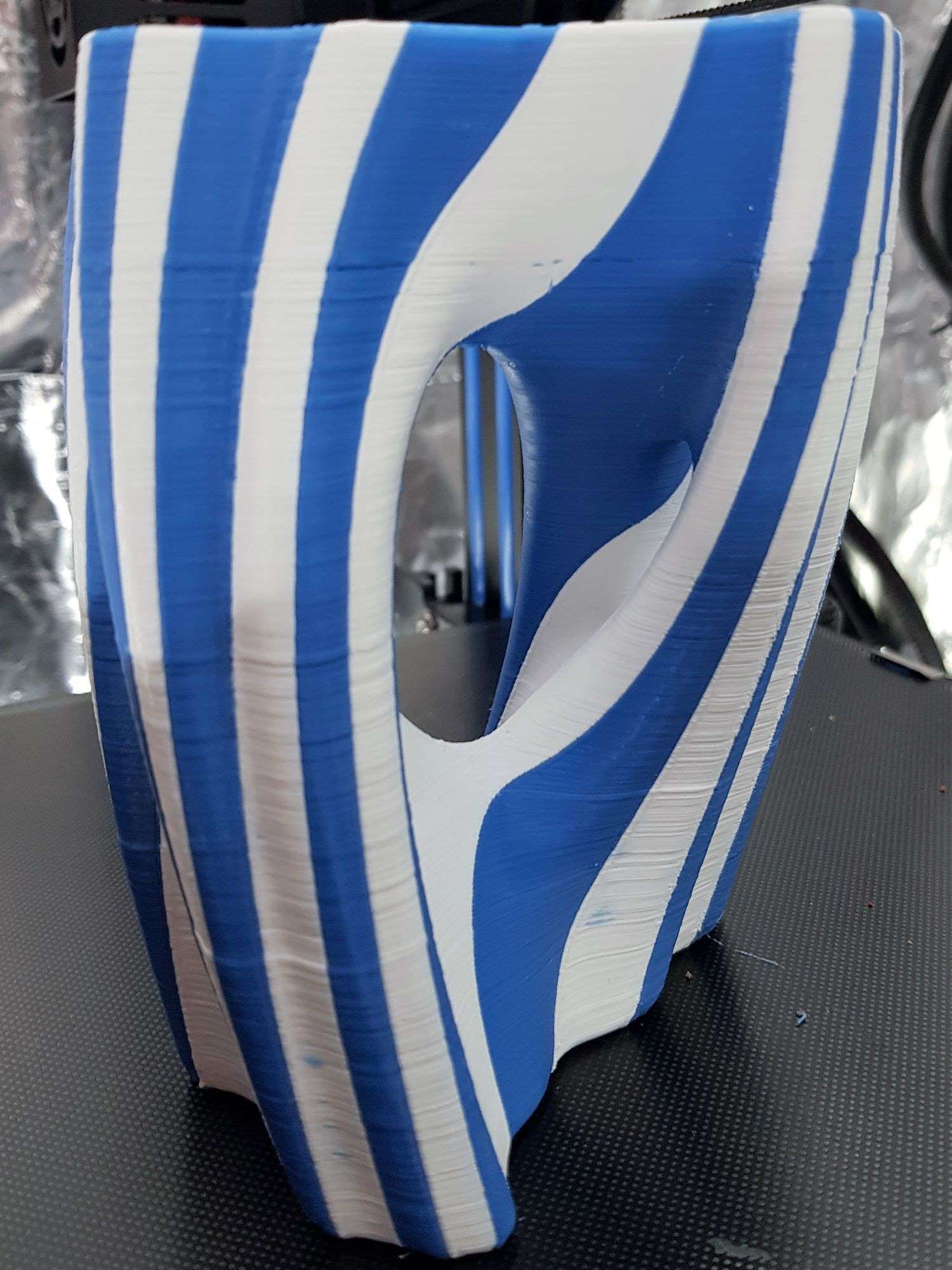

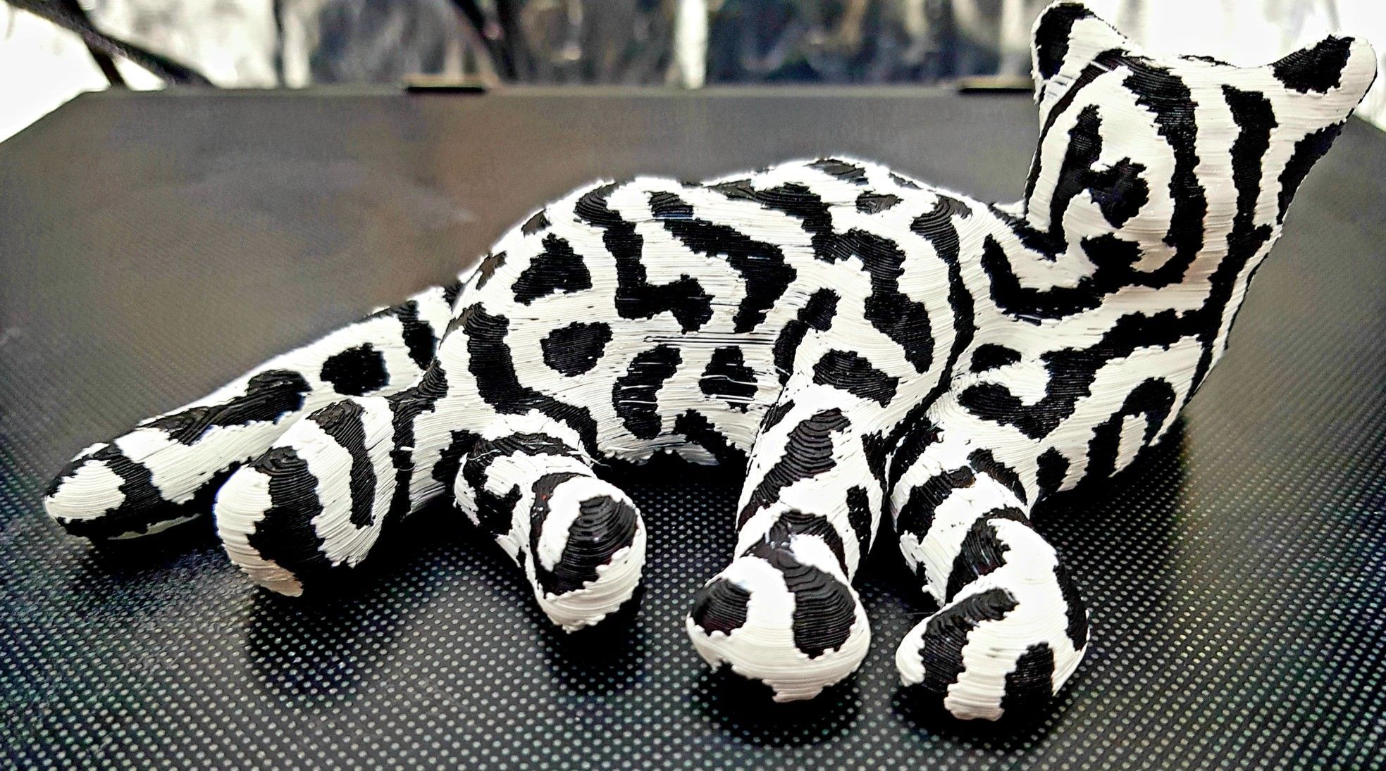

mich0111 Posté(e) Janvier 30, 2022 Auteur Partager Posté(e) Janvier 30, 2022 (modifié) @Yo' Voici le résultat du print. Que penses-tu des réglages ? Modifié (le) Janvier 30, 2022 par mich0111 Lien vers le commentaire Partager sur d’autres sites More sharing options...

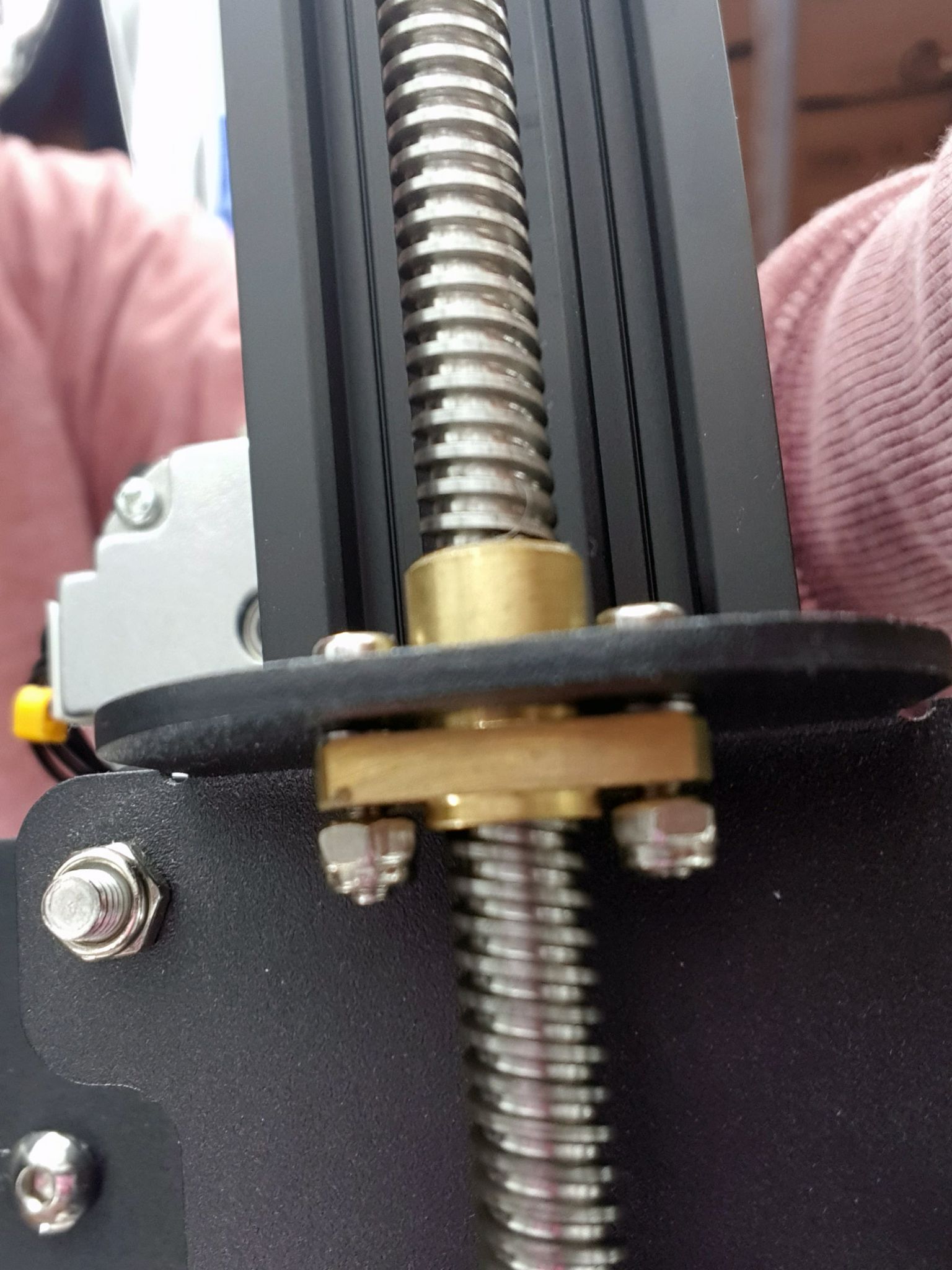

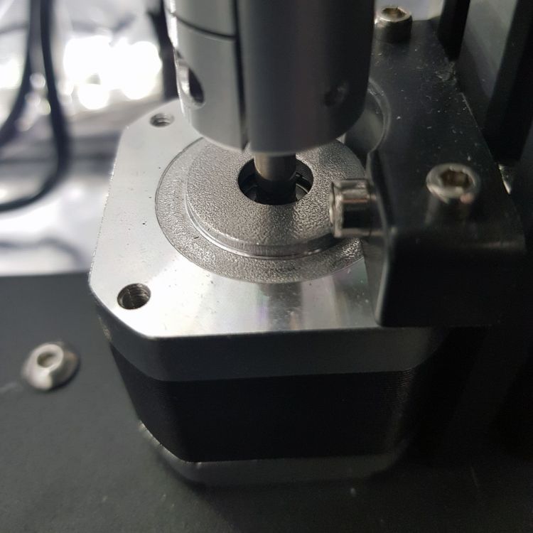

Idealnight Posté(e) Janvier 31, 2022 Partager Posté(e) Janvier 31, 2022 tu as eu du warping ? As-tu déjà contrôle tes excentriques sur le Z ? Je ne sais pas si la tenlog a un système a tige filetée... Ta tige filetée repose bien sur la tige moteur et le coupleur est bien serré ? si y'a uen noix en laiton qui maintient la tige filetée il est bien de ne pas trop la serrer qu'elle puisse se mouvoir au besoin dans son emplacement. 1 Lien vers le commentaire Partager sur d’autres sites More sharing options...

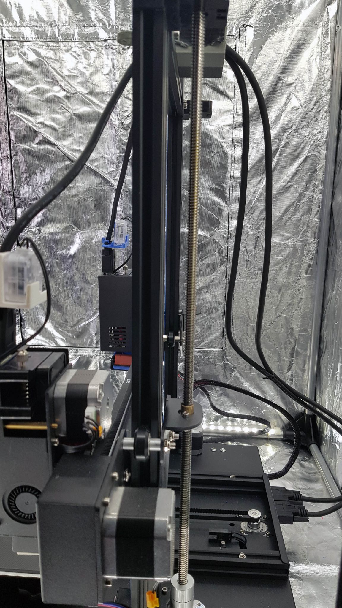

mich0111 Posté(e) Janvier 31, 2022 Auteur Partager Posté(e) Janvier 31, 2022 (modifié) Il y a 1 heure, Idealnight a dit : tu as eu du warping ? As-tu déjà contrôle tes excentriques sur le Z ? Je ne sais pas si la tenlog a un système a tige filetée... Ta tige filetée repose bien sur la tige moteur et le coupleur est bien serré ? si y'a uen noix en laiton qui maintient la tige filetée il est bien de ne pas trop la serrer qu'elle puisse se mouvoir au besoin dans son emplacement. Bonjour, Je ne suis pas sûr de tout comprendre à ce que tu me proposes. Sinon, oui la Tenlog a un système à double tige filtée, celles-ci reposent bien sur l'axe moteur et les tiges ne sont pas bloquées latéralement, il y a un peu de jeu. Je te joins des photos de ces axes. Axe gauche : Axe droit : Est-ce qu'il y a quelque chose que tu me conseilles de vérifier ou de faire ? Modifié (le) Janvier 31, 2022 par mich0111 Lien vers le commentaire Partager sur d’autres sites More sharing options...

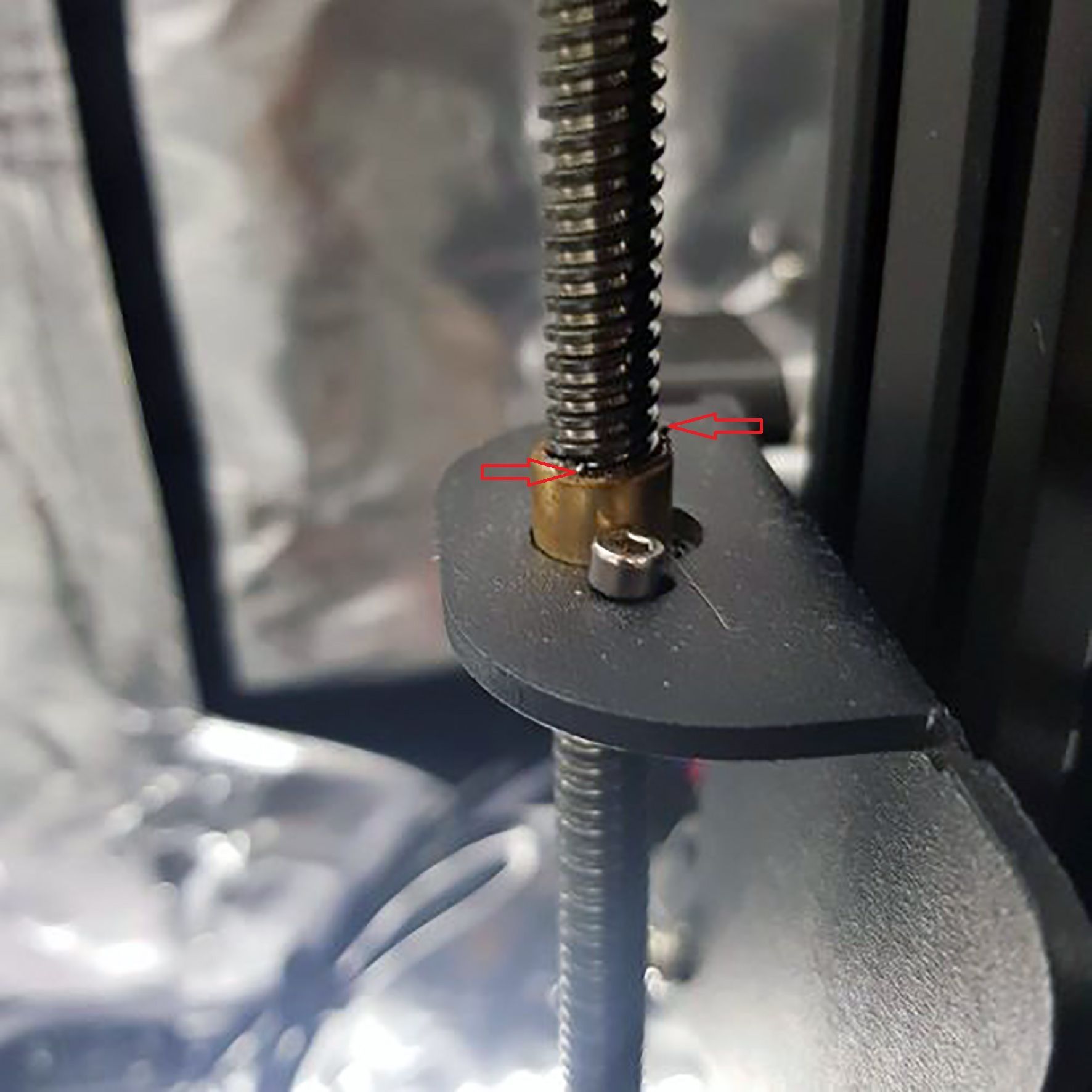

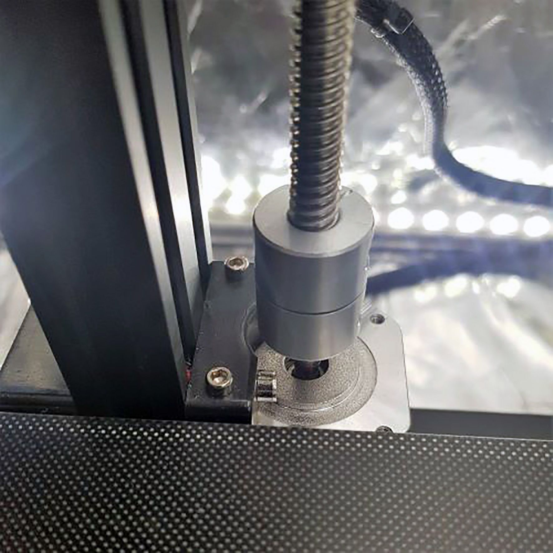

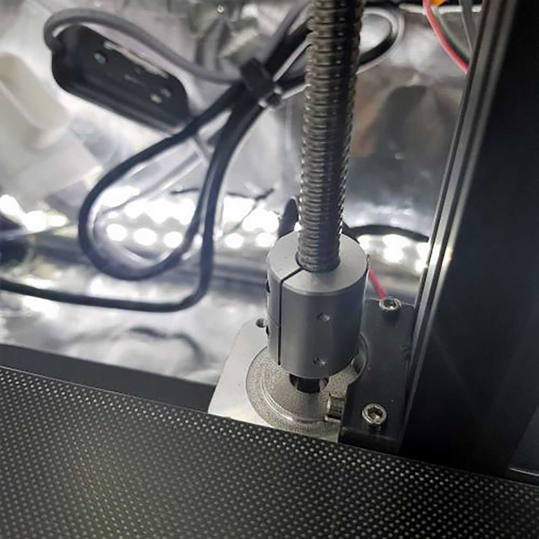

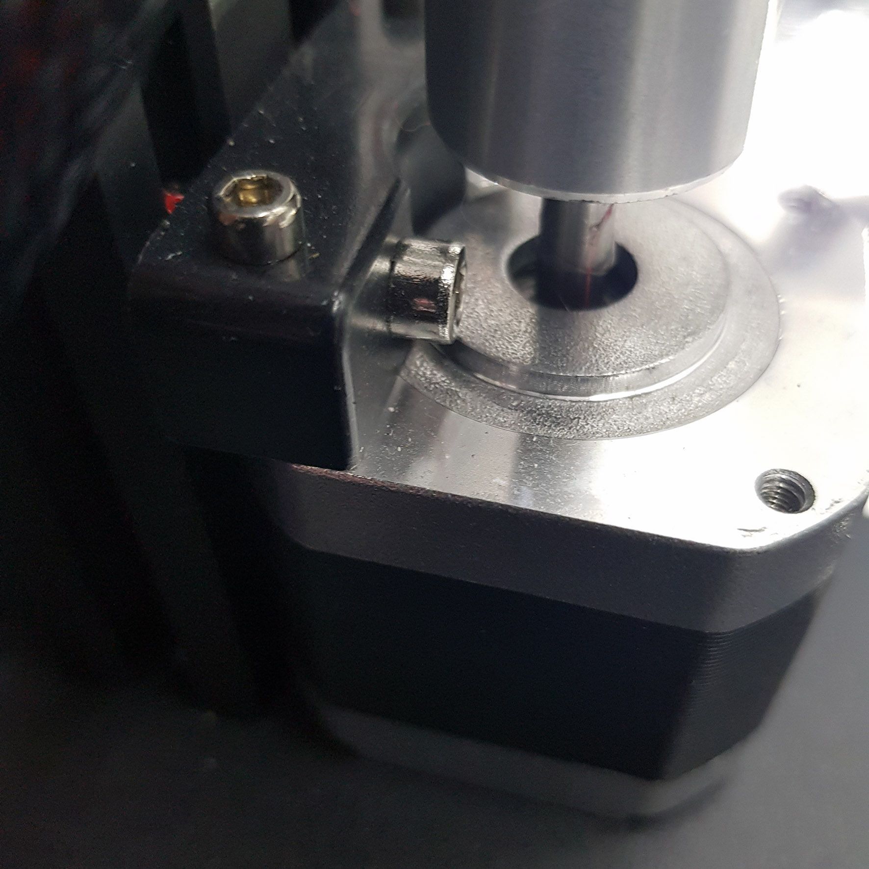

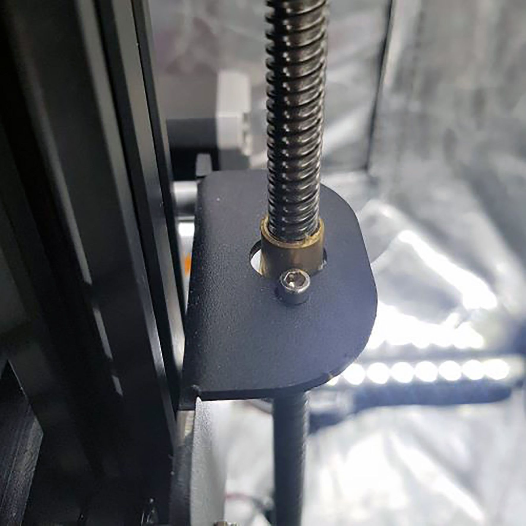

Idealnight Posté(e) Janvier 31, 2022 Partager Posté(e) Janvier 31, 2022 Tu es sur que ta tige filetée touche la tige du moteur à l'intérieur du coupleur (a contrôler sur les 2 tiges) ? photo 1. Sur ta dernière photo ça donne l'impression de saleté sur le dessus et ta vis fait la tronche lol. Es-tu correctement positionné ? Et effectivement la noix laiton doit pouvoir bouger un peu au besoin si tout n'est pas bien droit donc ces qui maintiennent la noix laiton doivent être mais pas a fond, tu dois avec une légère pression pouvoir bouger l'ensemble dans son emplacement. Tout ça car sur ton print on voit bien des décalages de couches et je miserai sur un problème du Z. Tes excentriques ont été réglé (les roues doivent toutes toucher le montant et ne peuvent tourner avec un doigt que si tu exerces une bonne pression) Lien vers le commentaire Partager sur d’autres sites More sharing options...

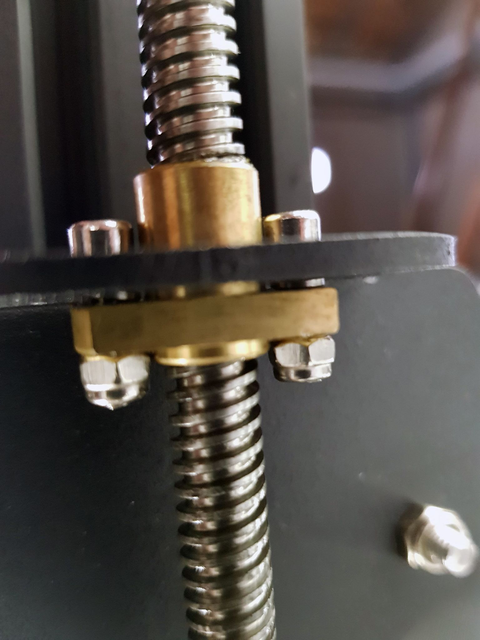

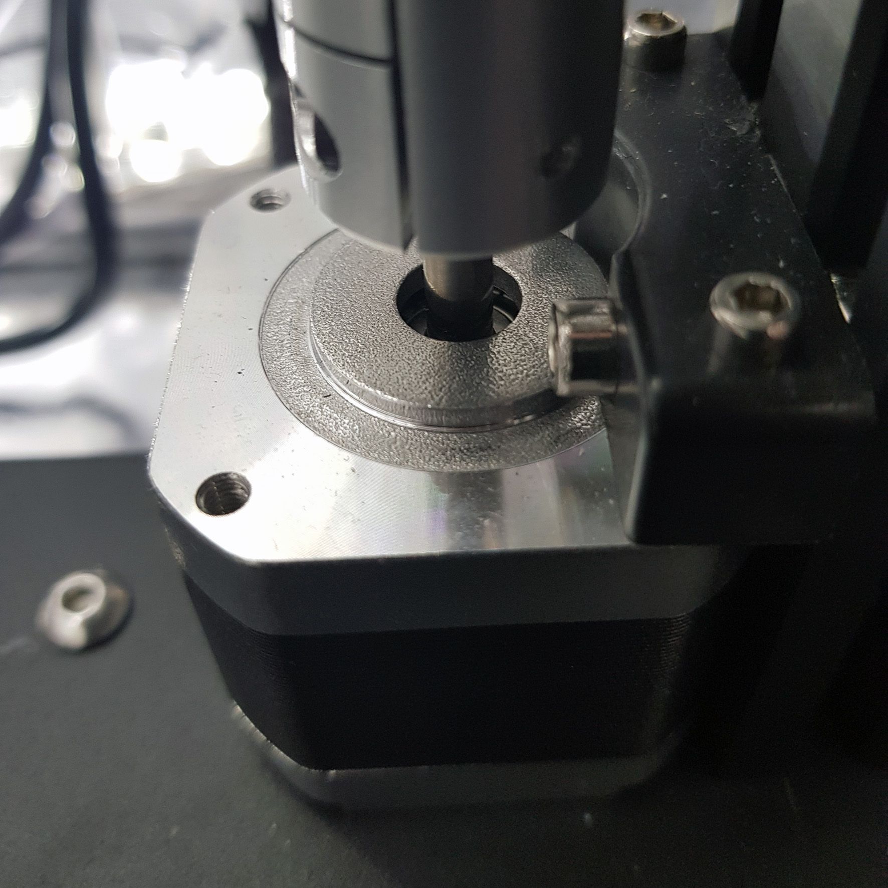

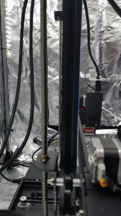

mich0111 Posté(e) Janvier 31, 2022 Auteur Partager Posté(e) Janvier 31, 2022 (modifié) @Idealnight Il me semble bien que les tiges touchent bien les moteurs, voici 2 photos qui le montrent : Pour les tiges, ca doit être une illusion d'optique, l'équerrage est correct D'ailleurs voici des photos de ces rails : Enfin, pour le jeu de ces tiges, j'ai fait une vidéo que voici.Est-ce que ce jeu te semble correct. 20220131 115713.mp4 Modifié (le) Janvier 31, 2022 par mich0111 Lien vers le commentaire Partager sur d’autres sites More sharing options...
Idealnight Posté(e) Janvier 31, 2022 Partager Posté(e) Janvier 31, 2022 en fait le contact tige filetée et tige moteur se fait à l'intérieur du coupleur donc sur photo pas moyen de savoir . Pour la noix laiton en fait je ne parle pas de jeu pour la tige filetée mais la noix en elle même. il faut que les 2 vis soient serrées mais pas trop pour que la noix puisse bouger au besoin dans l'emplacement métallique. Sur l'image on dirait des débris et on voit que la vis de maintient de la noix ne laiton est de travers donc peut-être il y'a une contrainte. Lien vers le commentaire Partager sur d’autres sites More sharing options...
mich0111 Posté(e) Janvier 31, 2022 Auteur Partager Posté(e) Janvier 31, 2022 il y a 26 minutes, Idealnight a dit : en fait le contact tige filetée et tige moteur se fait à l'intérieur du coupleur donc sur photo pas moyen de savoir . Pour la noix laiton en fait je ne parle pas de jeu pour la tige filetée mais la noix en elle même. il faut que les 2 vis soient serrées mais pas trop pour que la noix puisse bouger au besoin dans l'emplacement métallique. Sur l'image on dirait des débris et on voit que la vis de maintient de la noix ne laiton est de travers donc peut-être il y'a une contrainte. Pour les débris, en fait la poussière s'est collée sur les tiges que j'avais graissées avec de l'huile fine. Du coup, je viens de la nettoyer en maintenant légèrement un sopalin sur chacune des tiges en faisant varier l'axe des Z. Cela reste néanmoins relativement sale ou du moins gras. Les noix en laiton sont relativement libres. Elles sont fixées aux supports par un jeu de boulons/écrous/rondelles bien solidaires tout en laissant les noix relativement libres de leurs mouvements. Des photos valent mieux qu'un long discours : Avec ce type d'assemblage, il n'est pas anormal de voir le boulon "de travers", l'essentiel étant qu'il assure sa fonction de maintien de la noix dans son logement. A mon sens, en aucun cas il ne peut forcer sur la noix. Pour l'alignement tige filetée/tige moteur, j'ai peur de perdre ma garantie si j'ouvre la bête. En plus, lors du remontage, n'y a -t-il pas de risque de perte d'alignement. Je ne me sens pas encore suffisamment confiant pour tout désosser. Lien vers le commentaire Partager sur d’autres sites More sharing options...
Idealnight Posté(e) Janvier 31, 2022 Partager Posté(e) Janvier 31, 2022 Quand je demande si la tige filetée touche bien la tige moteur dans le coupleur, je ne parle de l'alignement. @Titi78 a un tuto astuce là dessus mais je n'arrive pas a remettre la main dessus . tu n'as pas répondu pour les roues et les excentriques les as-tu contrôlé notamment sur l'axe Z ? Lien vers le commentaire Partager sur d’autres sites More sharing options...

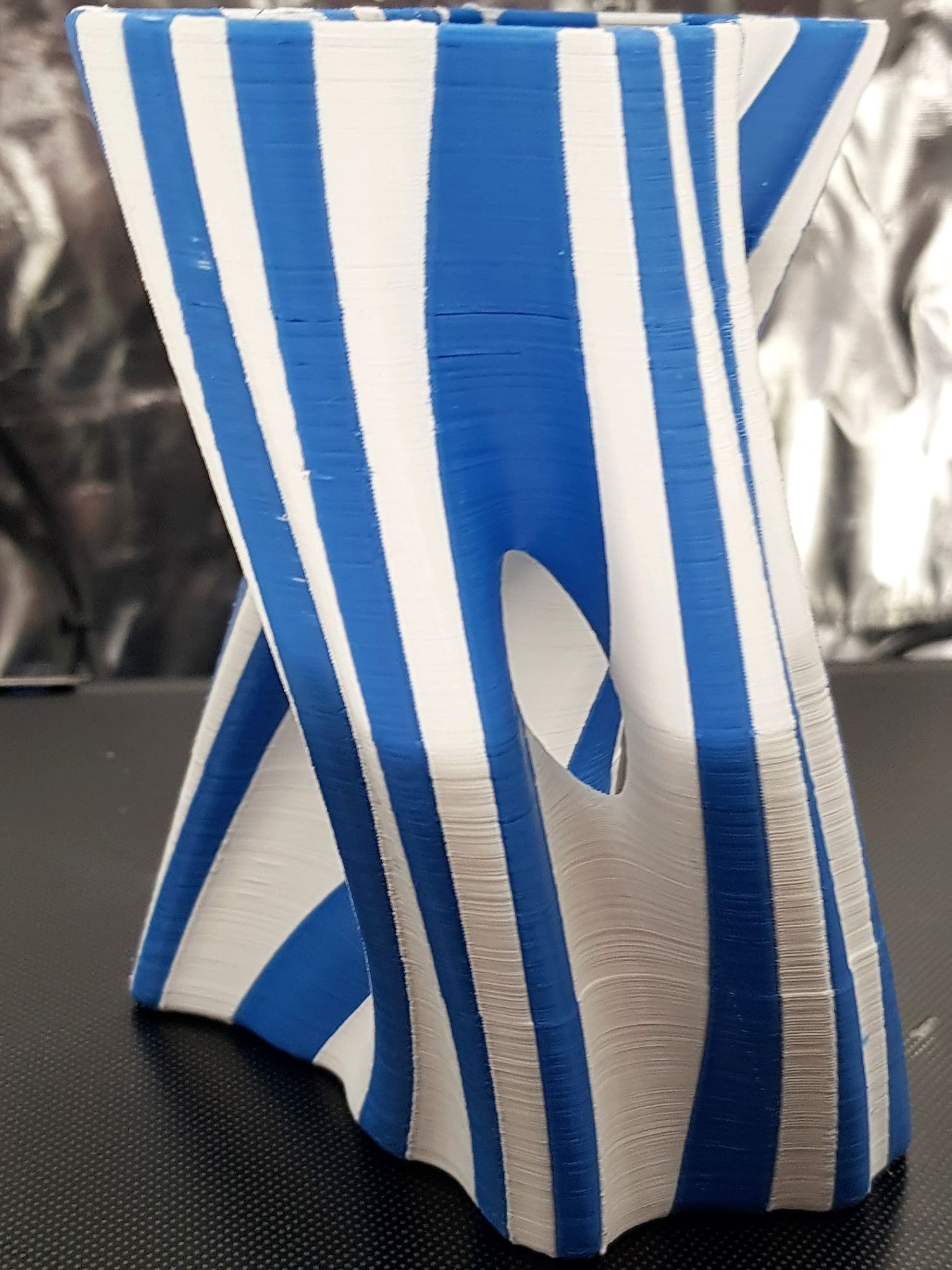

mich0111 Posté(e) Février 7, 2022 Auteur Partager Posté(e) Février 7, 2022 @Idealnight @Yo' Bonjour, J'ai refait le leveling, nettoyer les tiges, ... et relancer un print. Constatez-vous une amélioration ? Lien vers le commentaire Partager sur d’autres sites More sharing options...
