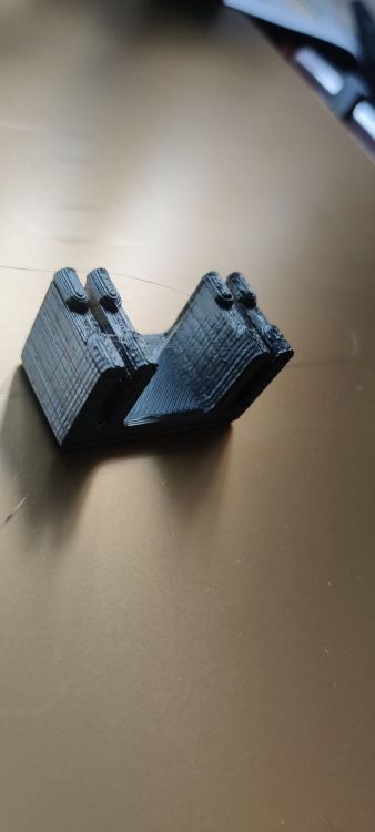

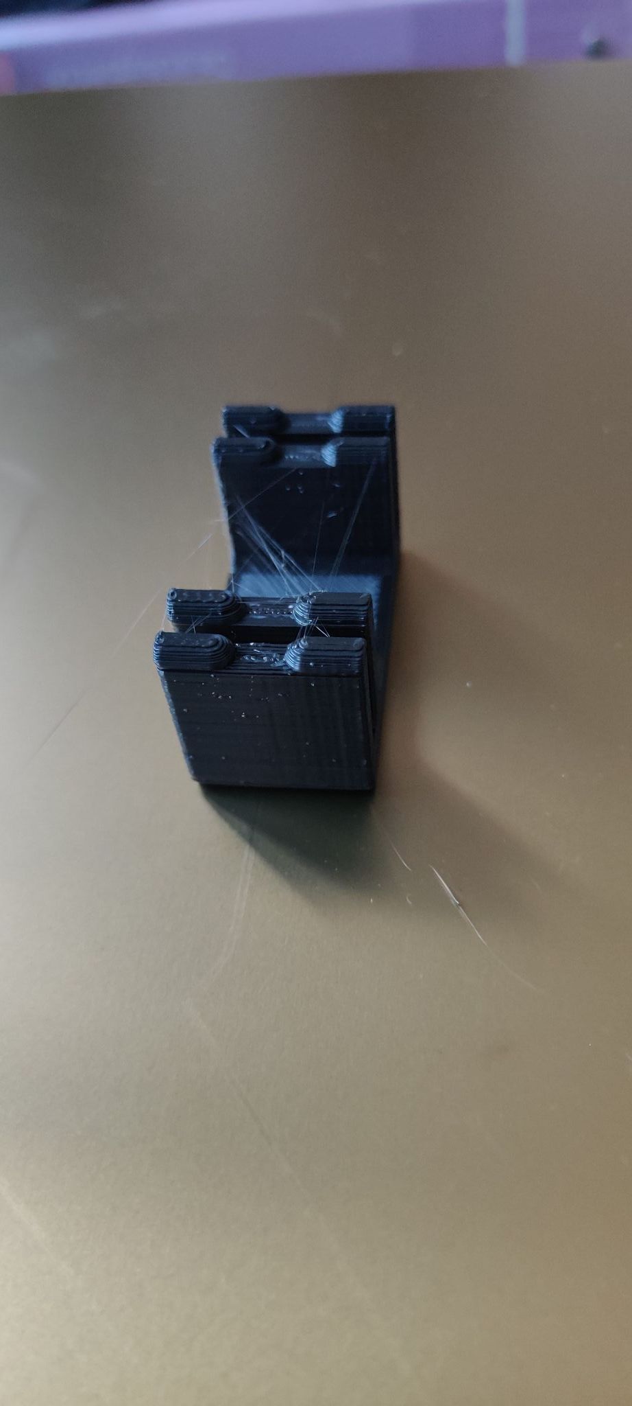

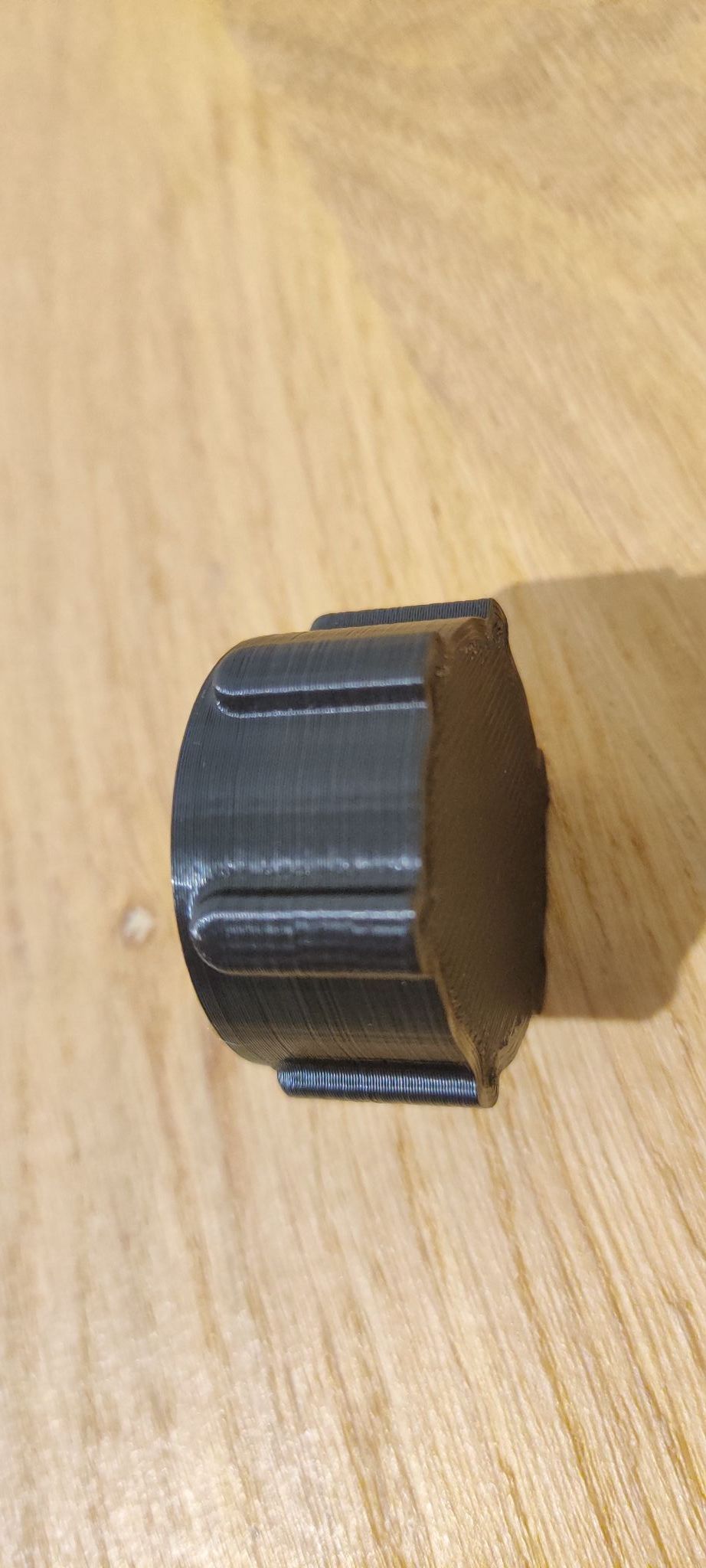

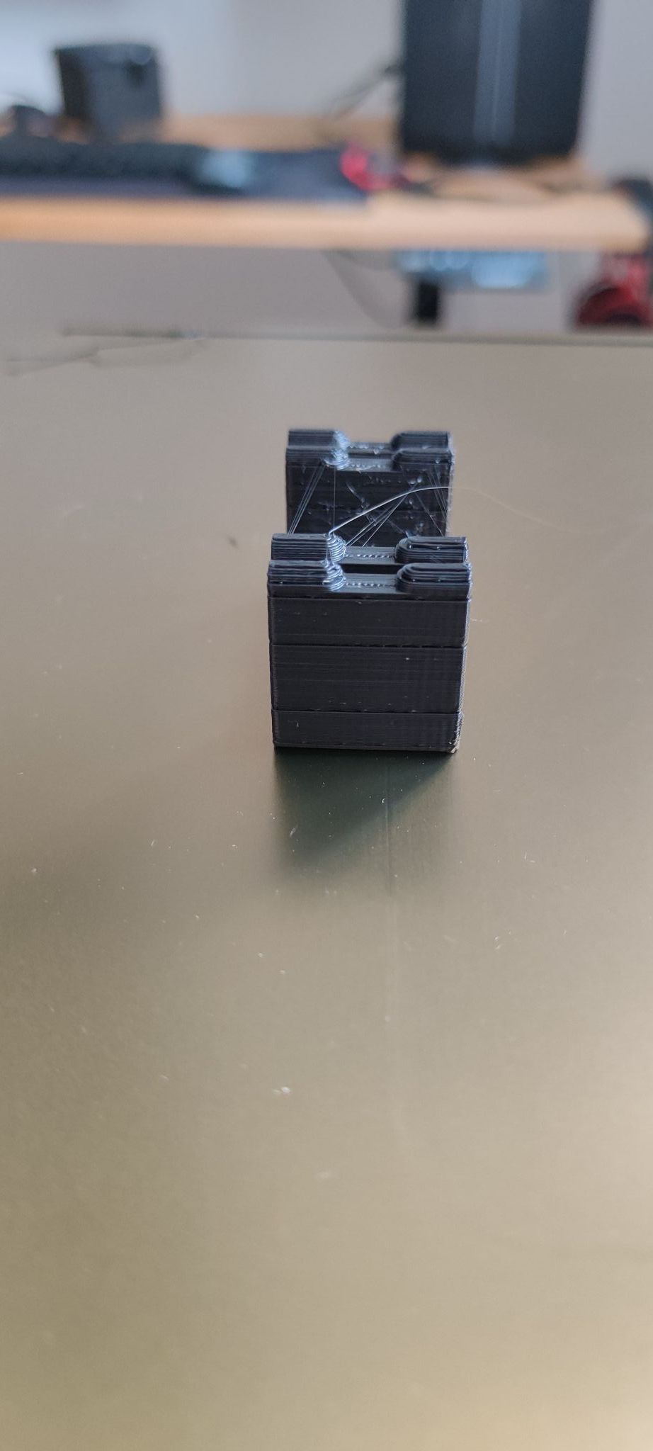

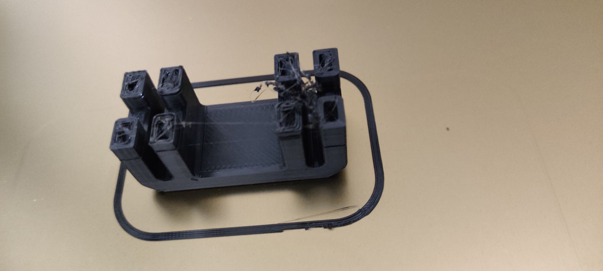

Sebigeli Posté(e) Décembre 17, 2022 Auteur Posté(e) Décembre 17, 2022 Mauvaise surprise en rentrant...

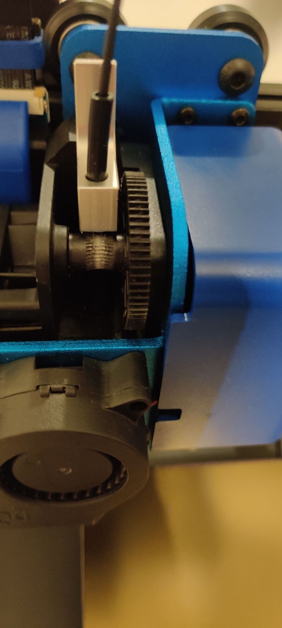

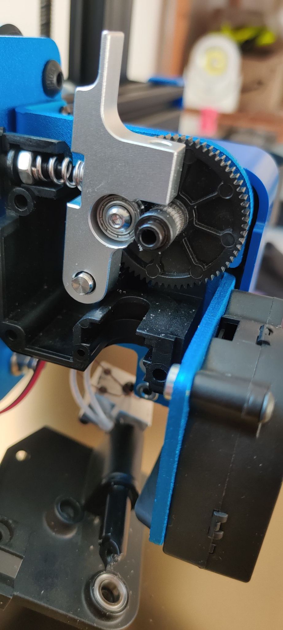

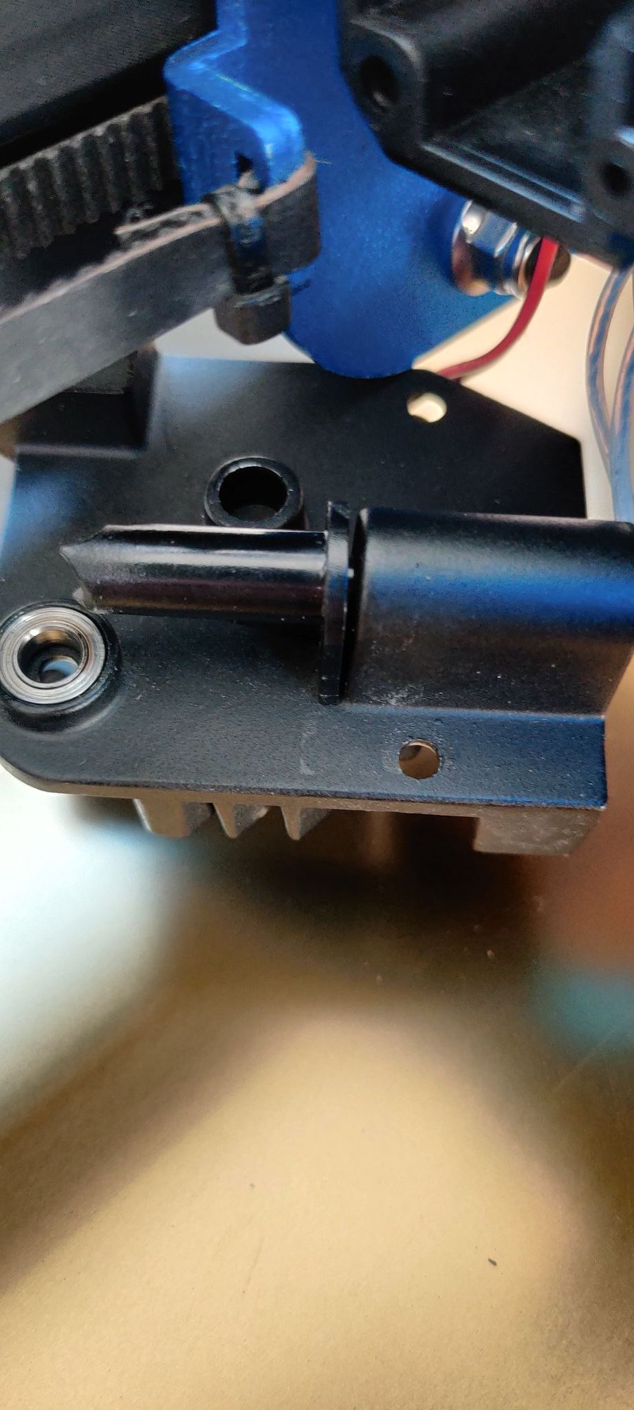

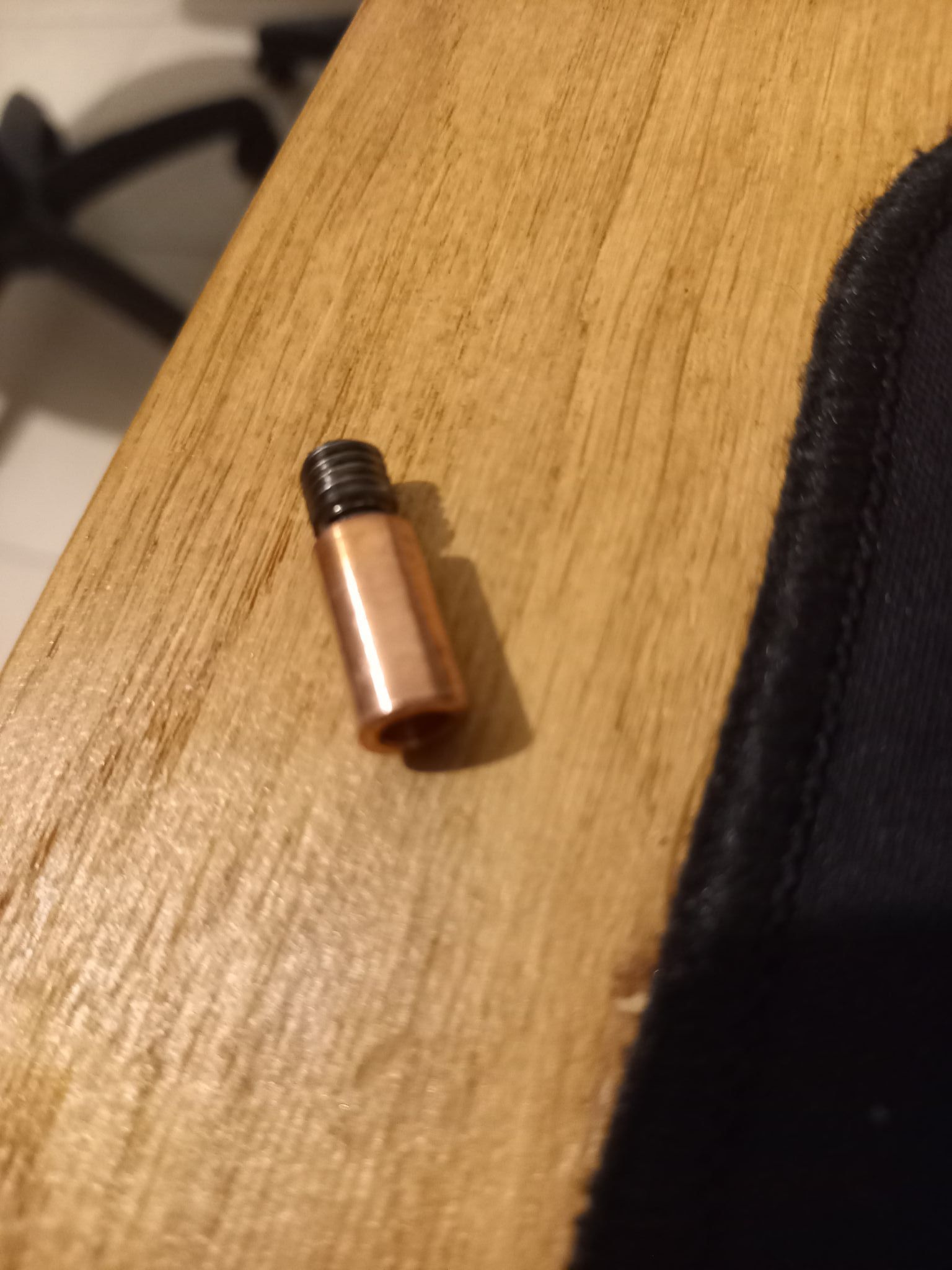

Sebigeli Posté(e) Décembre 17, 2022 Auteur Posté(e) Décembre 17, 2022 (modifié) @MrMagounet J'ai redémonté l'extrudeur pour la 100ième fois et j'ai pris des photos, qu'est ce que tu en penses, tout semble OK ? Modifié (le) Décembre 17, 2022 par Sebigeli
MrMagounet Posté(e) Décembre 17, 2022 Posté(e) Décembre 17, 2022 J'aurais visser un tour de moins le heatbreak dans le block peut être mais sinon oui rien ne me choque.
Sebigeli Posté(e) Décembre 17, 2022 Auteur Posté(e) Décembre 17, 2022 (modifié) Ok, je pourrais faire ça, le ptfe n'est pas trop long, le capuchon en plastique ne touche pas entièrement le radiateur c'est quand même bon ? Modifié (le) Décembre 17, 2022 par Sebigeli
MrMagounet Posté(e) Décembre 17, 2022 Posté(e) Décembre 17, 2022 il y a 55 minutes, Sebigeli a dit : Ok, je pourrais faire ça, le ptfe n'est pas trop long, le capuchon en plastique ne touche pas entièrement le radiateur c'est quand même bon ? oui pour moi sa doit le faire, j'etais a peu près pareil sur ma première install et j'ai pas eu de soucis
Sebigeli Posté(e) Décembre 17, 2022 Auteur Posté(e) Décembre 17, 2022 (modifié) Ok, j'ai remarqué que lorsque j'insère le filament (à froid), le filament bute contre le heatbreak, en forçant sur le filament il finit par entrer dans le heatbreak, c'est normal ? Peut que sur certains pièces avec la rétraction le filament sort du heatbreak, et vien se bloquer contre l'heatbreak au niveau de la jonction heatbreak/radiateur/ptfe, je ne sais pas si tu vois ce que je veux dire ? Le tube ptfe ne semble rien changé, l'heatbreak d'origine fonctionne bien avec le tube ptfe capricorne, sauf que l'heatbreak est plus long donc la retraction ne pose peut-être pas ce genre de problème ? Merci ! Modifié (le) Décembre 17, 2022 par Sebigeli
MrMagounet Posté(e) Décembre 17, 2022 Posté(e) Décembre 17, 2022 Il y a 5 heures, Sebigeli a dit : Ok, j'ai remarqué que lorsque j'insère le filament (à froid), le filament bute contre le heatbreak, en forçant sur le filament il finit par entrer dans le heatbreak, c'est normal ? Peut que sur certains pièces avec la rétraction le filament sort du heatbreak, et vien se bloquer contre l'heatbreak au niveau de la jonction heatbreak/radiateur/ptfe, je ne sais pas si tu vois ce que je veux dire ? Le tube ptfe ne semble rien changé, l'heatbreak d'origine fonctionne bien avec le tube ptfe capricorne, sauf que l'heatbreak est plus long donc la retraction ne pose peut-être pas ce genre de problème ? Merci ! Si tu ne dépasse pas les 2mm de distance de rétraction ton filament ne remonte pas assez haut pour venir en haut du heatbreak, après si tu as mis 6 ou 8mm de retraction la oui tu irais au devant de gros soucis, mais c'est pas ton cas. Par contre etrange que le filament bute sur le heatbreak il devrait pas la partie interne en haut est legèrement biseauté ce qui devrait pas poser de soucis pour le filament, moi j'ai juste parfois le filament qui arrive pas a passer dans le trou de la pièce plastic noir qui vient par dessus le PTFE et je 'my reprend a 2 ou 3 fois pour que cela rentre sur un changement de bobine. Le soucis parfois avec les tube heatbreak bimetal c'est que si le filament remonte trop sur la rétraction il refroidit et bouche le heatbreak dans certain cas. Tu as quels valeur de retraction ?
Sebigeli Posté(e) Décembre 18, 2022 Auteur Posté(e) Décembre 18, 2022 J'ai regardé les paramètres de la rétraction et ce sont ceux par défaut donc 2.0 mm à 25 mm/s. J'ai eu un faux espoir, j'ai lancé une impression à 210 degrés, mon decapsuleur je l'avais lancé à 215 degrés avec le pla 3d870 et ça avait fonctionné. L'impression à 210 degrés à réussi. J'en est relancé une autre avec deux pièces à 215 degrés également sur du PLA+ classique mais le problème est revenu, j'ai relancé les même pièces à 210, je verrais le résultat demain matin mais je n'y crois pas trop...
Sebigeli Posté(e) Décembre 18, 2022 Auteur Posté(e) Décembre 18, 2022 @MrMagounet Bon, à 210 degrés ce n'est pas mieux...

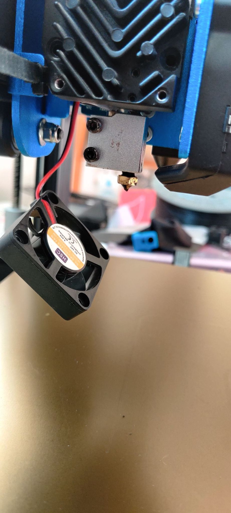

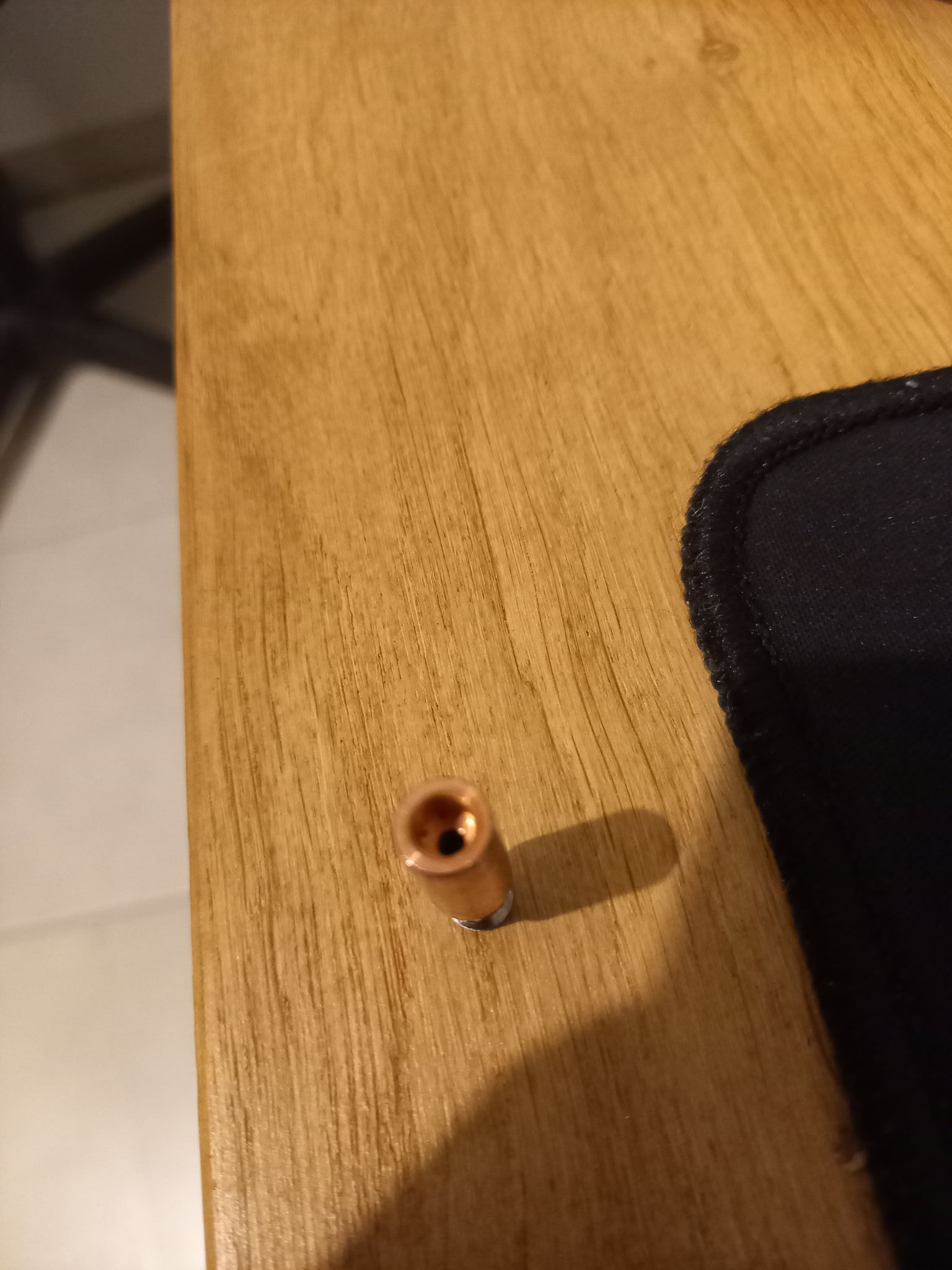

MrMagounet Posté(e) Décembre 18, 2022 Posté(e) Décembre 18, 2022 Etrange et si tu met une de tes tête en Bowden avec tu PTFE capricorn tu as une bonne qualité avec ce même filament ? pourrais tu faire des photos de ton heatbreak bi métal même de l'intérieur voir si il aurait pas un défaut ?
Sebigeli Posté(e) Décembre 19, 2022 Auteur Posté(e) Décembre 19, 2022 (modifié) Je viens de remonter l'autre tête, je n'ai pas refait le calibrage de l'extrudeur, mais j'ai recoupé un bout de PTFE à la rache, sans mesure, j'ai tout remonté et là la pièce s'imprime proprement, sans le problème d'avant avec du tube PTFE capricorne. Je peux imprimer à 260 degrés sans le heatbreak bi-metal ? Je démonterais le heatbreak bi-metal un autre jour et je prendrais des photos. On peut tout imprimé côté PEI texturé ? il n'y a pas de limite, c'est juste que le rendu sera moins lisse ? La plaque PEI seul vaut 47€ sans la base, c'est assez cher, il n'y a pas une autre marque avec un meuilleur rapport/qualité prix, de l'ordre de 25€ environs ? Merci Modifié (le) Décembre 20, 2022 par Sebigeli
MrMagounet Posté(e) Décembre 20, 2022 Posté(e) Décembre 20, 2022 Il y a 9 heures, Sebigeli a dit : Je viens de remonter l'autre tête, je n'ai pas refait le calibrage de l'extrudeur, mais j'ai recoupé un bout de PTFE à la rache, sans mesure, j'ai tout remonté et là la pièce s'imprime proprement, sans le problème d'avant avec du tube PTFE capricorne. Je peux imprimer à 260 degrés sans le heatbreak bi-metal ? Je démonterais le heatbreak bi-metal un autre jour et je prendrais des photos. On peut tout imprimé côté PEI texturé ? il n'y a pas de limite, c'est juste que le rendu sera moins lisse ? La plaque PEI seul vaut 47€ sans la base, c'est assez cher, il n'y a pas une autre marque avec un meuilleur rapport/qualité prix, de l'ordre de 25€ environs ? Merci Si tu es en bowden avec PTFE capricorn tu peux imprimer jusque 245°c mais au dessus le PTFE finir par prendre très vite chers, d'ou l'intérêt des heat break full et bi metal. Pour le PEI texturé toutes les matières sont compatible avec oui Si tu veux une plaque d'impression pas trop chers qui fonctionne et que l'on peu trouver nue (sans la feuille d'aimant) pour moins de 30€ tu as le Biqu SSS (Pour Super Spring Steel), j'en ai acheter une que j'utilise sur ma CR10s Pro depuis 1 ans c'est une feuille avec un enduit texturer plutôt efficace (pas du PEI texturer la), c'est double face, sait par contre plus fragile que le PEI texturer sur la buse vient racler dessus.

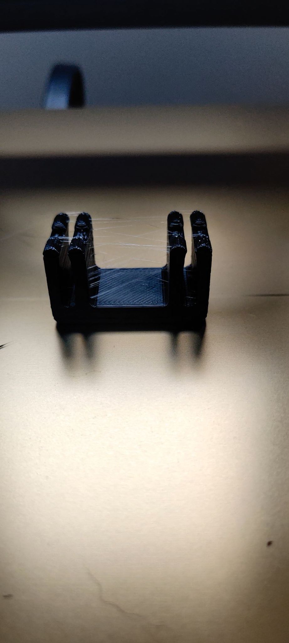

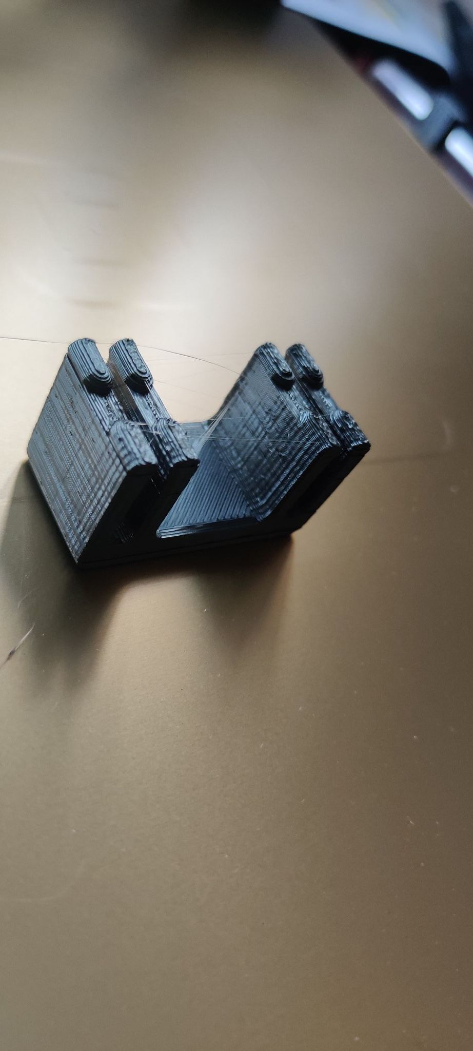

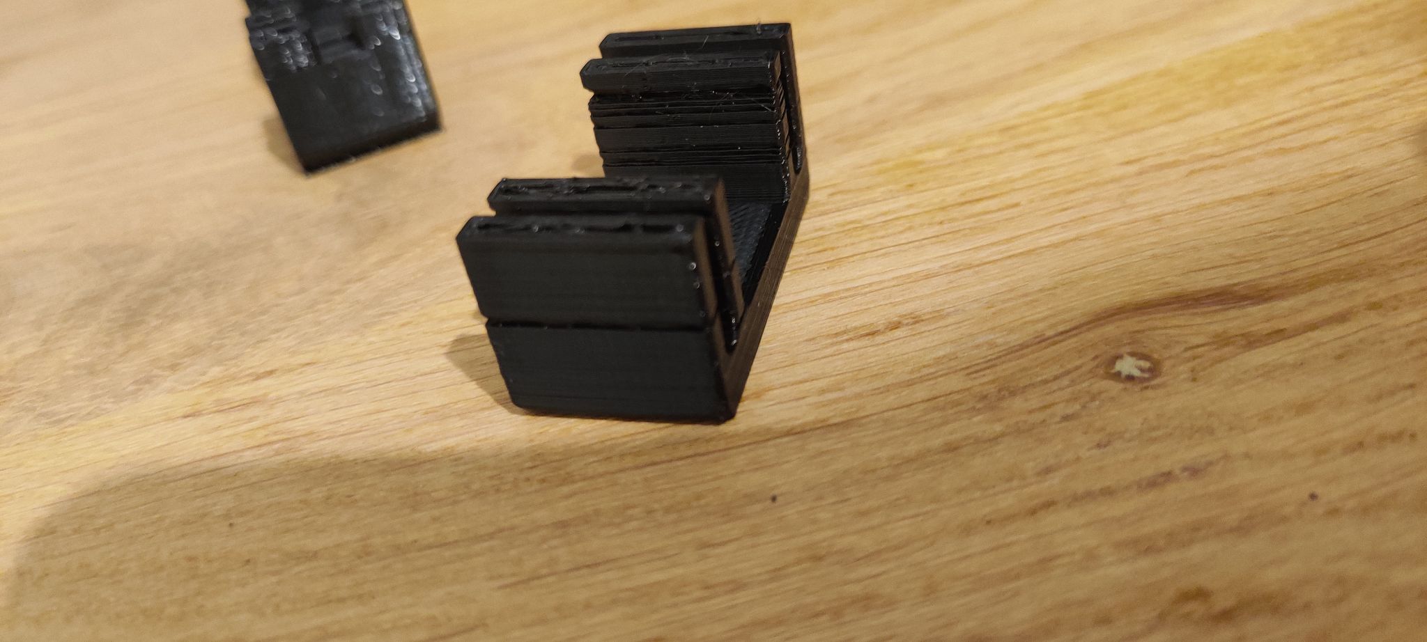

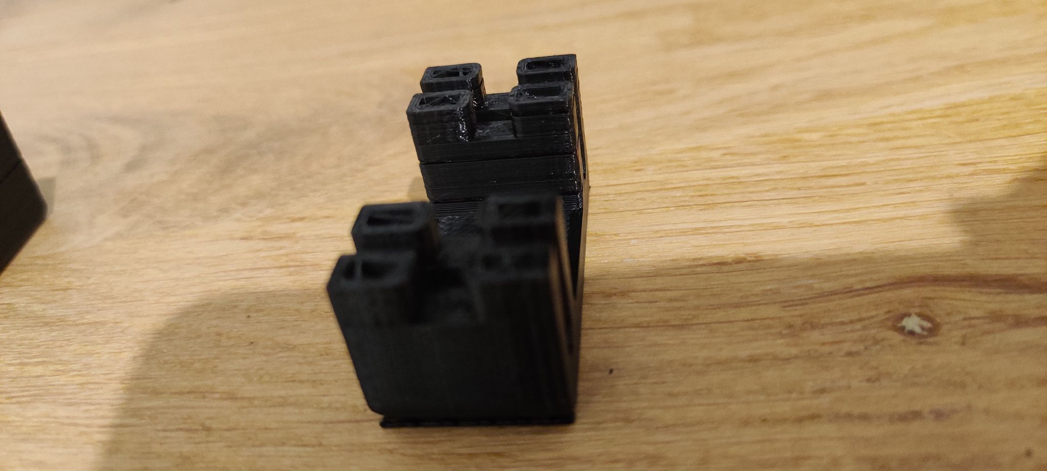

Sebigeli Posté(e) Décembre 21, 2022 Auteur Posté(e) Décembre 21, 2022 Ah ok, je comprends, le problème c'est qu'avec un heatbreak bi-metal je n'arrive plus à imprimer... Ok, je comprends, je vais voir ce que je fais, pour l'instant ce n'est pas trop genant, je met les pièces autours des 2 points qu'a fait la buse sur le PEI. Sinon j'ai toujours le côté texturé. J'ai une pièce qui se rempli quand je l'imprime à plat, tu sais quel paramètre pourrait provoquer cela ? Debout comme ça, elle ne se rempli pas, aucun problème, le support n'est pas visible sur la photo. Je vais entièrement démonter l'heatbreak, je t'envoi les photos plus tard.
MrMagounet Posté(e) Décembre 21, 2022 Posté(e) Décembre 21, 2022 il y a 37 minutes, Sebigeli a dit : J'ai une pièce qui se rempli quand je l'imprime à plat, tu sais quel paramètre pourrait provoquer cela ? Je comprend pas vraiment ton soucis peux tu essayé de m'explique plus complètement ce qui ce passe que je comprennent bien ?
Sebigeli Posté(e) Décembre 21, 2022 Auteur Posté(e) Décembre 21, 2022 La même pièce mis à plat, elle devient pleine.
MrMagounet Posté(e) Décembre 21, 2022 Posté(e) Décembre 21, 2022 Il y a 2 heures, Sebigeli a dit : La même pièce mis à plat, elle devient pleine. tu as pas mis rendre les porte a faux imprimable ?
Sebigeli Posté(e) Décembre 21, 2022 Auteur Posté(e) Décembre 21, 2022 Je viens de trouver, c'était l'option "supprimer tous les trous"
MrMagounet Posté(e) Décembre 21, 2022 Posté(e) Décembre 21, 2022 il y a 12 minutes, Sebigeli a dit : Je viens de trouver, c'était l'option "supprimer tous les trous" oui exacte je te l'avais fait activer

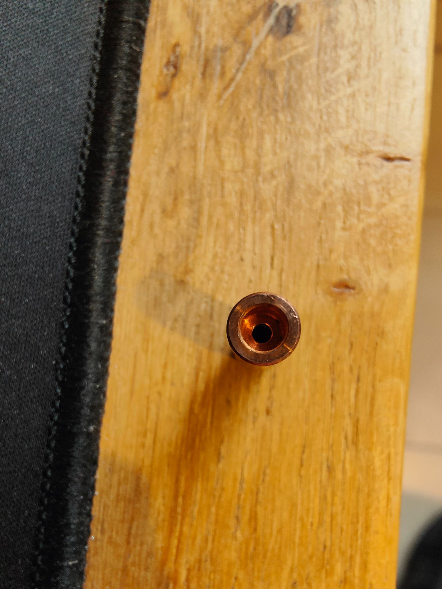

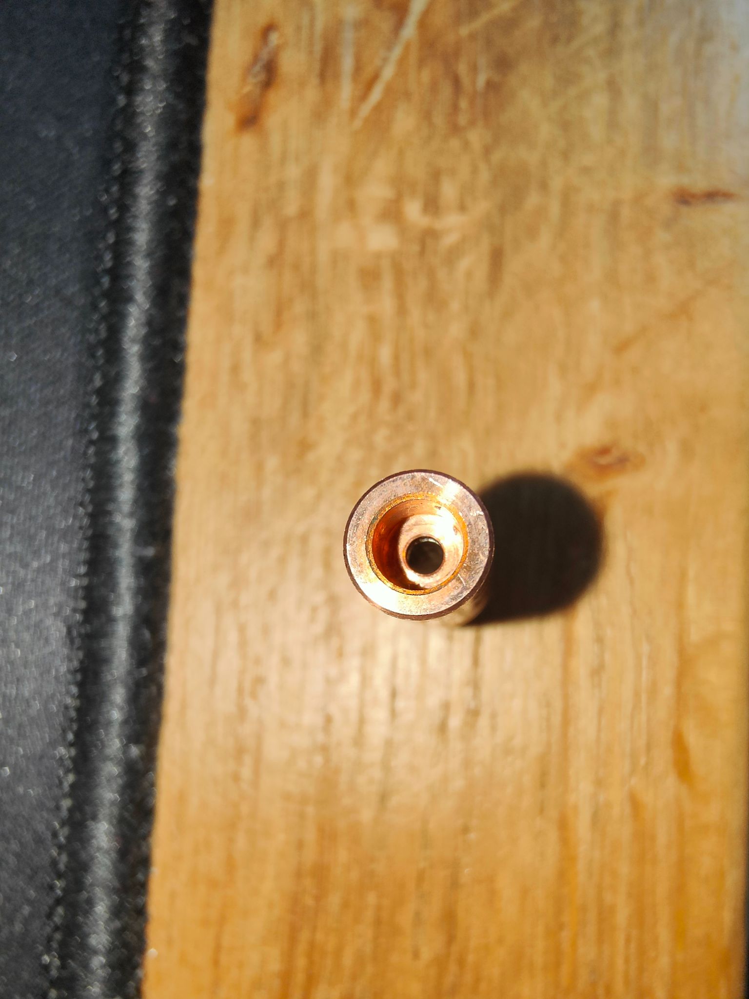

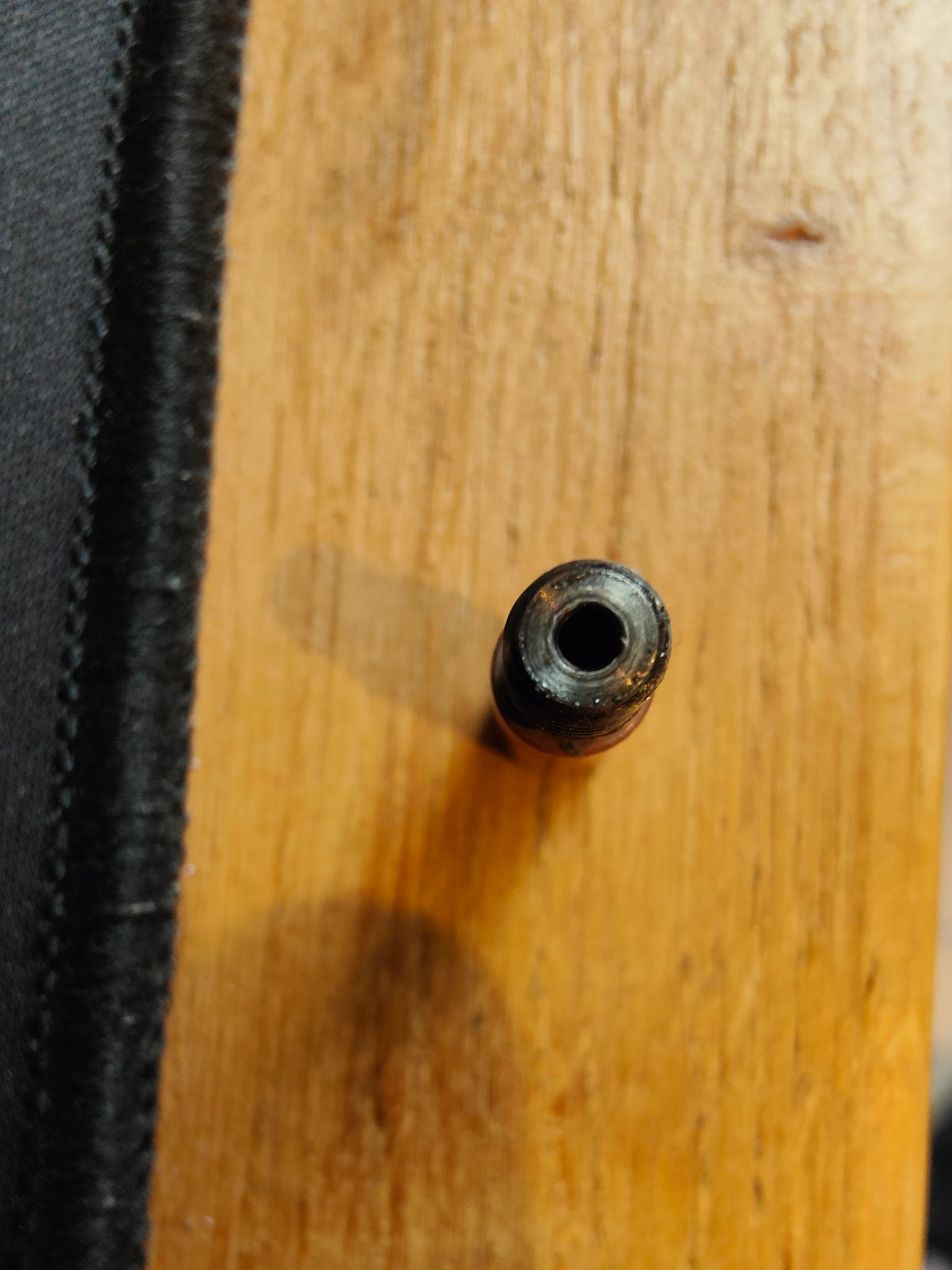

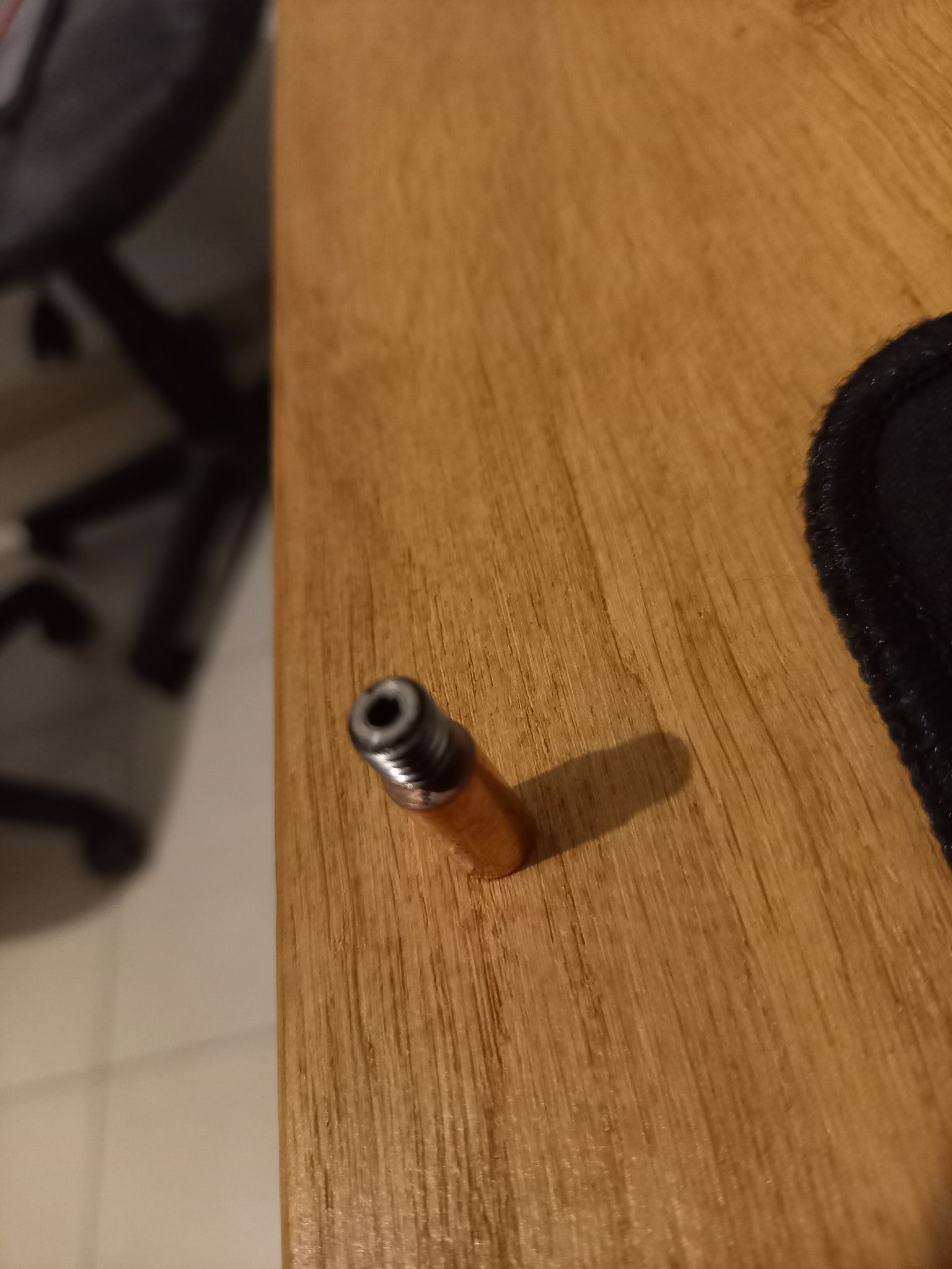

Sebigeli Posté(e) Décembre 21, 2022 Auteur Posté(e) Décembre 21, 2022 (modifié) ça pourra s'imprimer de l'ASA à 245 degrés ? Voici les photos de l'heatbreak, je ne sais pas si tu verras quelque chose, mon tel est mort, c'est celui du taff, on repassera sur la qualité ^^ Merci Modifié (le) Décembre 21, 2022 par Sebigeli
MrMagounet Posté(e) Décembre 22, 2022 Posté(e) Décembre 22, 2022 Il y a 12 heures, Sebigeli a dit : ça pourra s'imprimer de l'ASA à 245 degrés ? Voici les photos de l'heatbreak, je ne sais pas si tu verras quelque chose, mon tel est mort, c'est celui du taff, on repassera sur la qualité ^^ Merci Suivant la marque de ASA que tu prend oui il y a des Asa qui s'imprime a 235°c sans soucis. C'est en effet pas super net sur la deuxième photo on a l'impression de le trou interne est pas parfaitement rond ? peux tu vérifier que le trou est bien rond, y a t'il sur la partie supérieur interne bien une forme légèrement biseauté ?

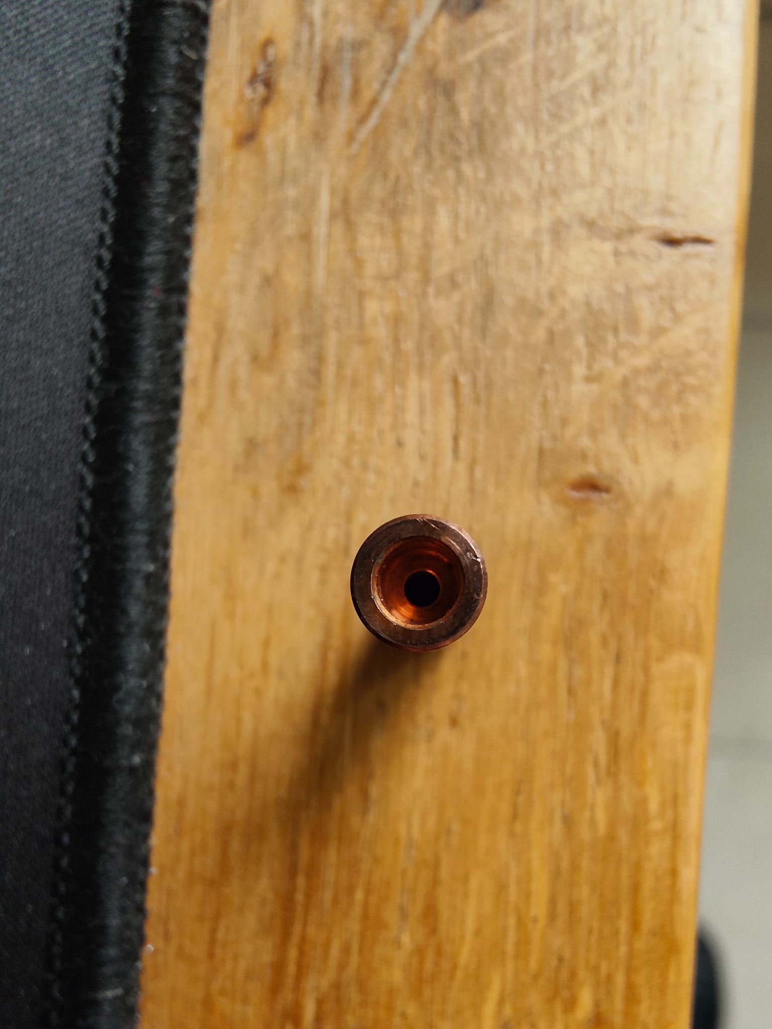

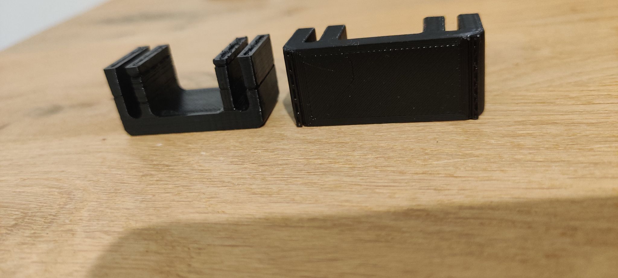

Sebigeli Posté(e) Décembre 28, 2022 Auteur Posté(e) Décembre 28, 2022 (modifié) Je suis de retour, après un téléphone cassé et une grippe j'ai enfin pu reprendre des photos de l'heatbreak. ça me paraît normal non ? Merci Modifié (le) Décembre 28, 2022 par Sebigeli
MrMagounet Posté(e) Décembre 29, 2022 Posté(e) Décembre 29, 2022 Sa a l'air je dois avoir un heatbreak de spare chez moi je prendrais des photo ce soir pour comparer.
