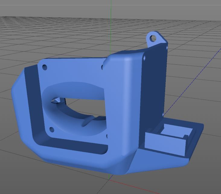

ixi Posté(e) Mai 3, 2022 Posté(e) Mai 3, 2022 Bonjour à tous, L'extruder devrait arriver en fin de semaine, j'ai donc eu le temps d'adapter le capot Micro Swiss ( prévu pour un ventilo 4010 ) pour un 4020. Normalement, j'aurais encore à modifier l'ensemble pour le montage sur rail linéaire et si tout va bien, le baptême aura lieu dimanche

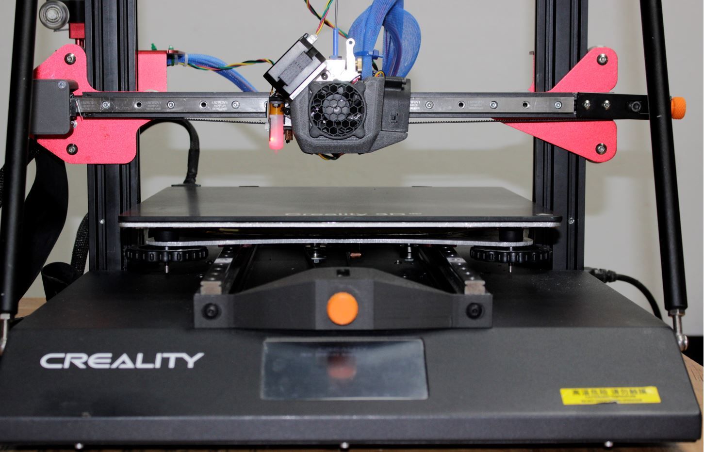

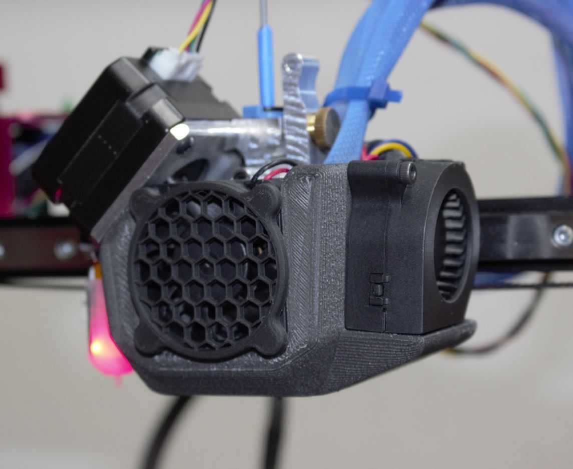

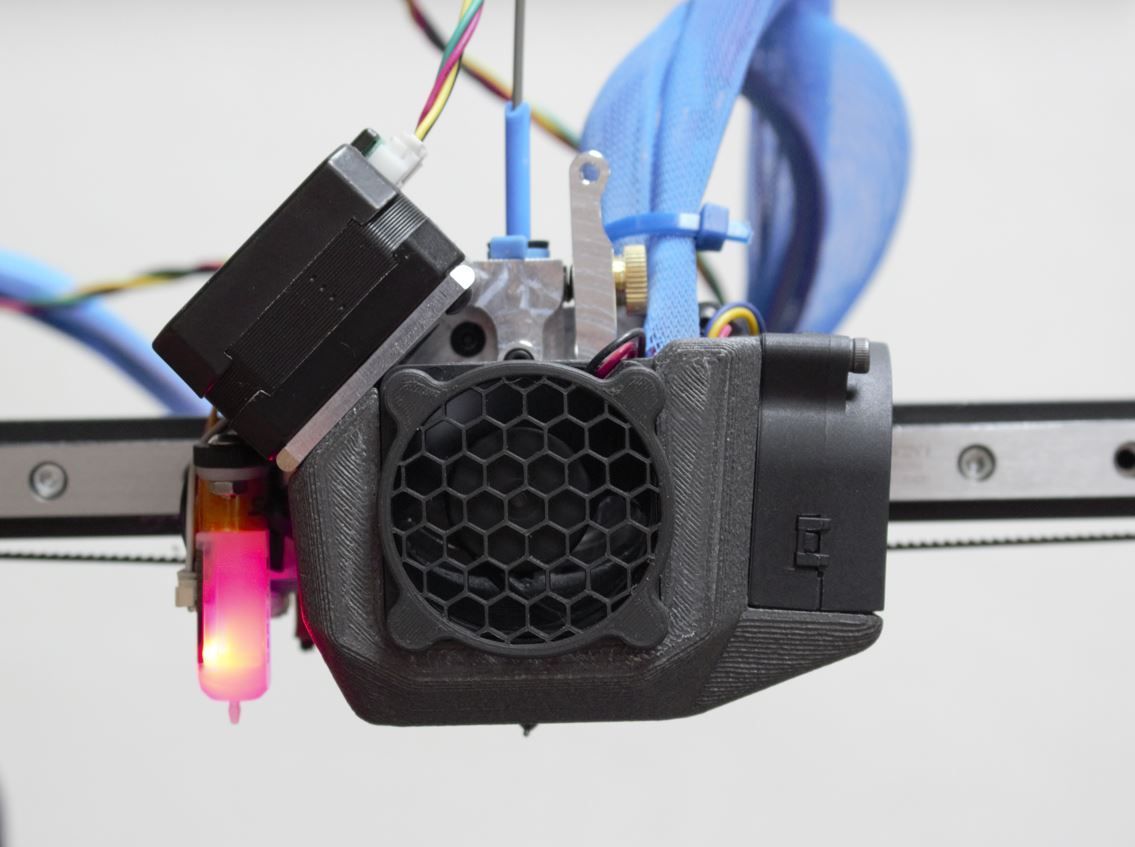

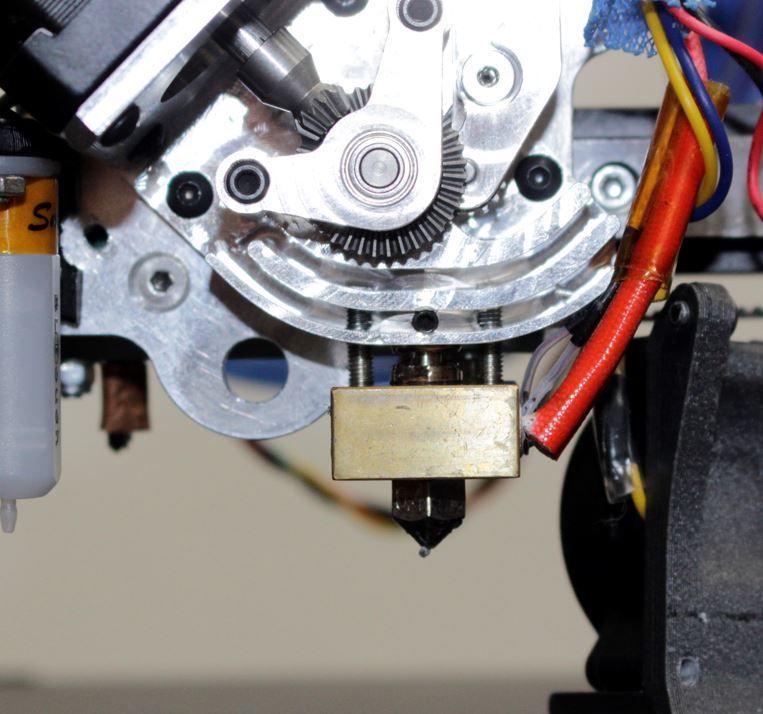

ixi Posté(e) Mai 7, 2022 Posté(e) Mai 7, 2022 (modifié) Bonjour Tout est surprenant ! La qualité de fabrication, la simplicité, la légèreté, les dimensions lilliputiennes... poids total prêt à fonctionner avec charriot Hiwin : 390g J'avais préparé les modifs , donc 2h00 après l'ouverture du paquet, la première impression était lancée. Installation sur la CR10s pro : -nouveau capot pour utiliser un blower 4020 -adaptation pour rail lineair -modification pour utiliser un heater block en laiton avec 2 vis pour éviter les problèmes lors d'un changement de buse ( seul point faible chez Micro Swiss) Aucune surprise, ça pousse bien, le refroidissement est extrêmement efficace, le chargement du filament un peu déroutant, car pas moyen de rajouté une molette. Je ferais un test TPU prochainement. Je suis super contant, je n'en avais pas besoin, juste un petit caprice en attendant la prochaine nouveauté Modifié (le) Mai 7, 2022 par ixi

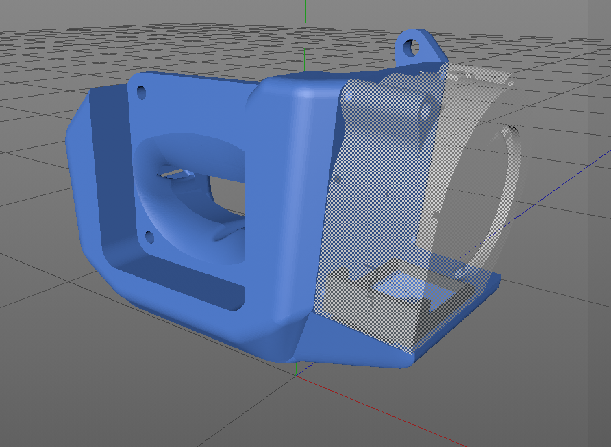

ixi Posté(e) Juin 27, 2022 Posté(e) Juin 27, 2022 Bonjour, Un peitit retour après quelques semaines d'utilisation : ravis que je suis ! J'ai fait 2 modifications sur le capot de Micro Swiss , que j'ai placé sur Thingiverse. La premiere pour utiliser un ventilateur radial 4020 à la place du 4010 et ajouter un partie qui bloque les cables cartouche de chauffe et thermistor pour un meilleur accès à la molette du levier tendeur Micro Swiss NG Extruder Shroud for 4020 blower fan by IXI3DBE - Thingiverse La seconde , remix de la premiere, pour monter une barre de led Micro Swiss NG Extruder Shroud for 4020 blower fan with LED strip by IXI3DBE - Thingiverse. J'ai utilisé un petit convertisseur 24V qui permet de modifier la tension, pour ajuster la luminosité des leds, en fonction du type de plaque d'impression utilisée, PEI noir, PEI transparent sur plaque flexible..etc Si le direct drive drive est installé sur les imprimantes prévues, c'est du plug & play, il faut juste changer les Esteps de l'extrudeur, car il arrive complet avec moteur,bloque de chauffe et buse. La construction est interessante, elle se compose de deux parties : la partie mécanique moteur /corps de chauffe et une plaque amovible pour fixer les galets et la courroie. J'ai eu quelques échanges de mail avec MS, ils vont developper différentes plaques pour l'utiliser sur d'autres modèles d'imprimantes. En pratique, le ratio 3:1 est assez puissant pour imprimer sans problème jusqu'a 200mm/S interieur, 100mm/s exterieur, voir plus, les systemes de refroidissement hotend et filament sont extremement éfficaces, il est même possible de monter un 4020 pour le hotend. Pour les amateurs de TPU, pas de mauvaise surprise spaghetti même a 100mm/s , mais à cette vitesse, un léger refroissement du filament peut s'averer nécessaire. Aucun probléme pour pour imprimer à 300° (avec sonde température adaptée) , même pour des impressions longues ( essayé 7h00) La rétraction est comprise entre 0.3 et 1 mm @ 40mm/s. Mais il y a quand même une petite critique, il n'est pas possible d'ajouter une molette pour charger le filament. C'est vraiment pour trouver quelque chose à dire, car le chemin jusqu'a la buse est si court, que cela ne pose aucun probleme avec l'aide du levier, juste un changement d'habitude. 1
