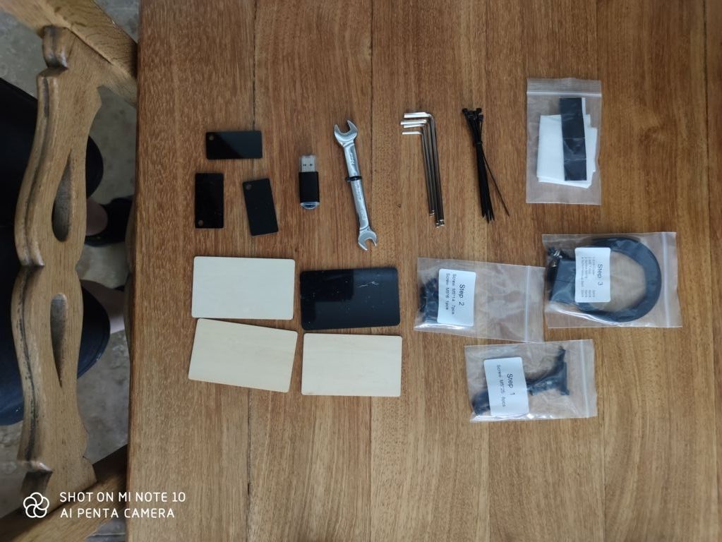

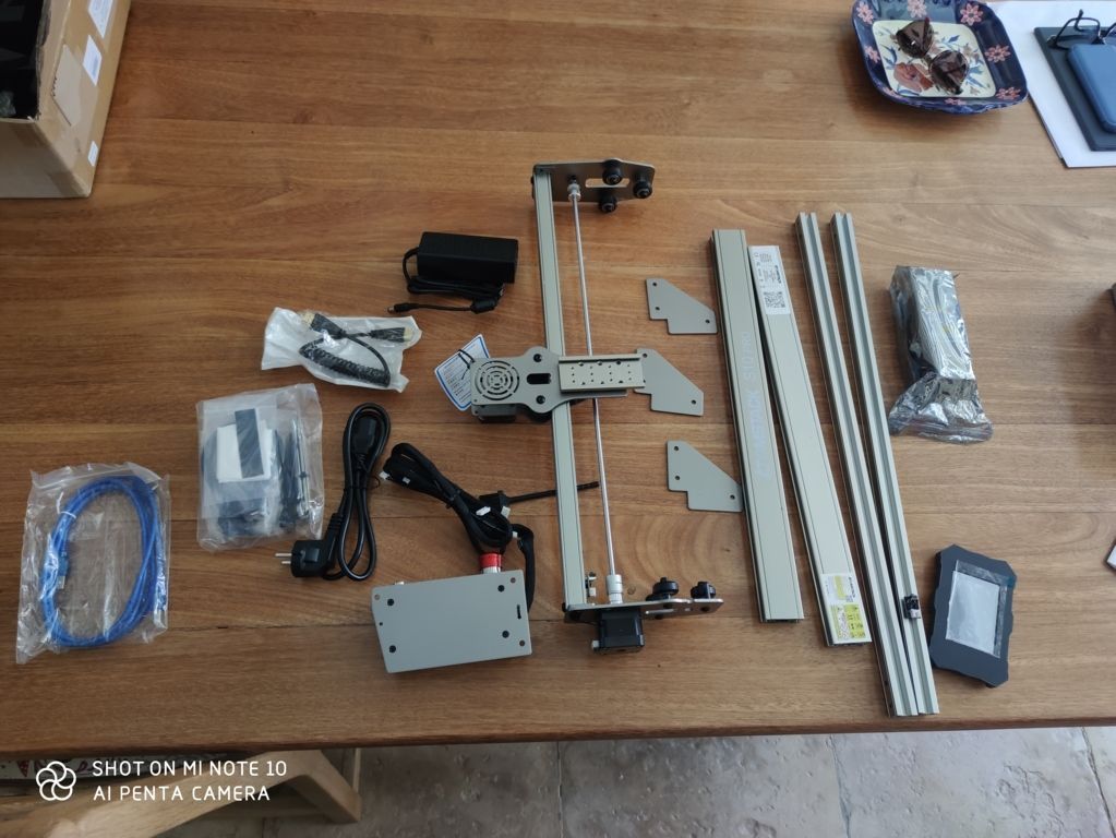

Unboxing

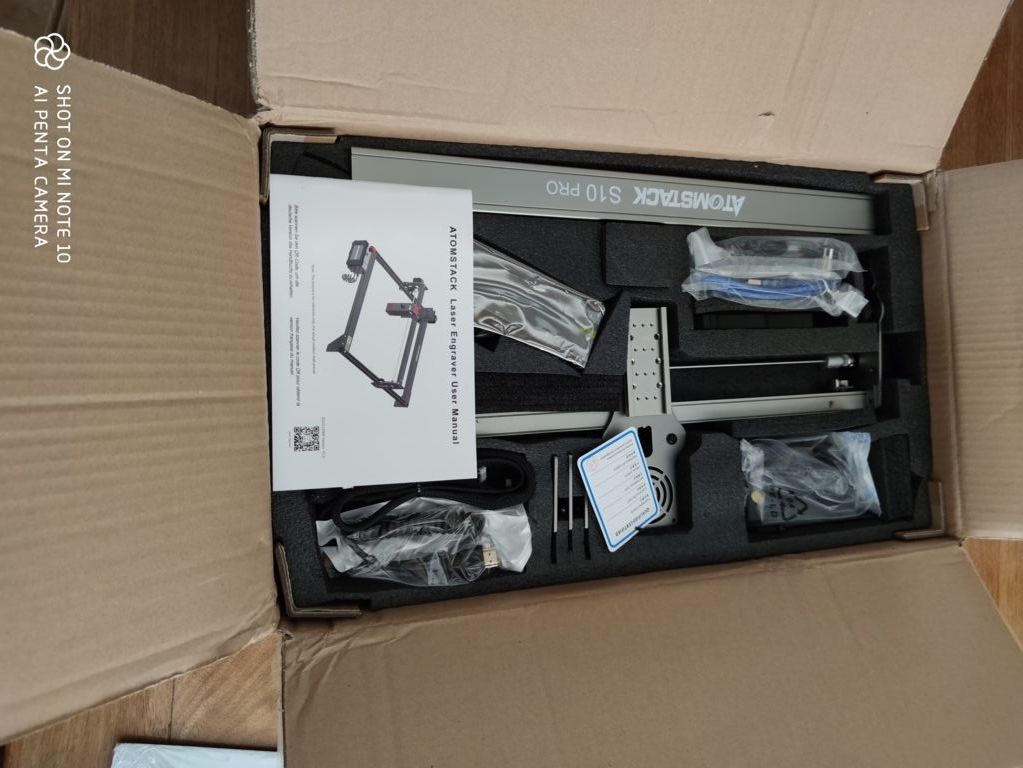

Au déballage du carton, on trouve à peu près les trucs habituels que tout les fabricants font :
  956275646_IMG_20220618_143720(FILEminimizer).thumb.jpg.d9fb1ccb8c09e260422c0f3c9a77b8b2.jpg

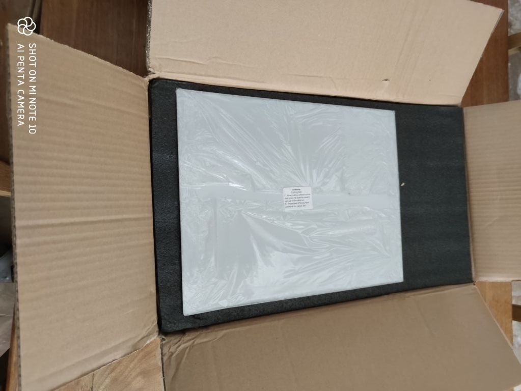

Une tôle d'aluminium, d'a peu près 25x50 cm.2113554950_IMG_20220618_143743(FILEminimizer).thumb.jpg.def2357d57d6d656f5ee845002edc2fd.jpg
Un ensemble d'élément, pris dans une bonne épaisseur de mousse protectrice, on peut noter l'axe X est complètement pré monté.
1703402406_IMG_20220618_145352(FILEminimizer).thumb.jpg.7150cdcc6749132622313d3975810d4f.jpg
Une petite photo du contenu du sac d'accessoire. A noter, et c'est point vraiment négatif je trouve, c'est qu'il n'y a pas de paire de lunette de protection. Le laser est équipé d'un verre spéciale de protection mais quand même.
1745182981_IMG_20220618_145535(FILEminimizer).thumb.jpg.ff11b7aa291b3eb67b4070dd7da9c4ef.jpg
Les sacs de vis sont numérotés suivant l'étape dans laquelle ils apparaissent pour le montage.

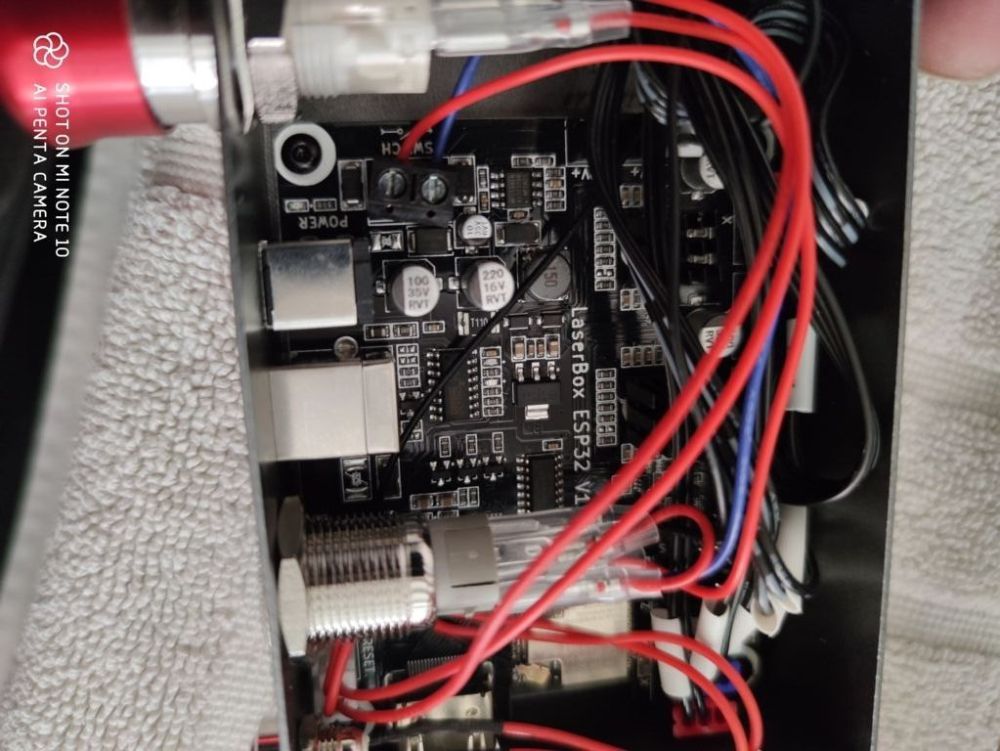

J'en ai profité pour prendre la carte mère en photo.723157339_IMG_20220618_152409(FILEminimizer).thumb.jpg.0146a2055d68aaacec617c3405f9aefd.jpg
D'après ce que j'ai compris en fouillant un peu, c'est une carte dérivé d'une carte MKS DLC32 laser, équipé d'un esp 32 et en 32bit.
1834950277_IMG_20220618_152426(FILEminimizer).thumb.jpg.3d58c2fa340cee2e784b930f7a056e28.jpg
Du WiFi ?
En théorie, il est donc possible de l'utilisé en Wi-Fi. Mais seulement en théorie car auparavant il faut flasher un nouveau firmware car celui ci a été désactivée dans ces dernières itérations. Lien du firmware trouvé sur un des groupes Facebook, et posté sous forme de Qr code..... pas très pratique.
Malheureusement l'utilisation en Wi-Fi n'est permise que par l’intermédiaire d'une application mobile à télécharger sur n'importe quel store, aussi bien sous android que sur iphone.

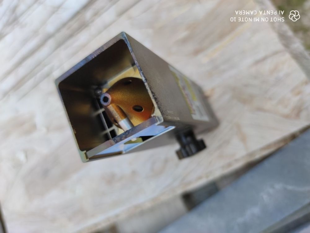

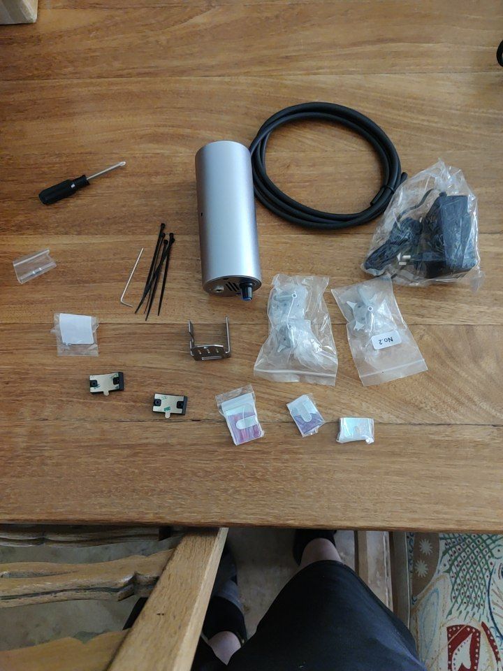

En plus du graveur, j'ai acheté le air assist de la même marque, c'était en pack, ce qui m'a permis de gratter un peu sur le prix.
Kit Air Assist
Le air assist, c'est quoi ? Et bien c'est une petite pompe, plutôt compact, 15 cm de long sur ~10 cm de diamètre, qui va permettre de refroidir la zone de gravure/découpe, permettant ainsi un travail plus net et beaucoup moins de fumée.
Le kit se compose de la pompe, et d'un ensemble d'accessoire adapté au laser de la marque.
988895991_IMG_20220618_160145(FILEminimizer).thumb.jpg.75cf2b5097ec33697491c9a58cb15eb9.jpg
C'est à dire des adaptateurs pour l’installation sur la sortie du laser, et des verres de remplacement pour permettre le passage du tuyau pneumatique souple.
A l'utilisation la pompe est relativement silencieuse et on s'aperçoit vite que c'est le ventilateur du laser qui est le plus bruyant.

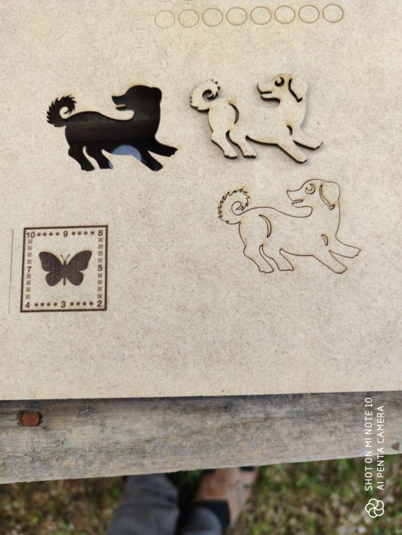

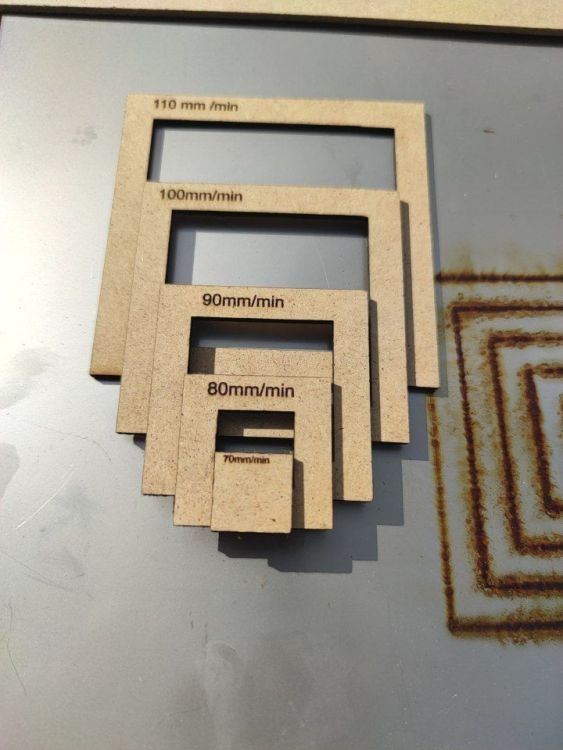

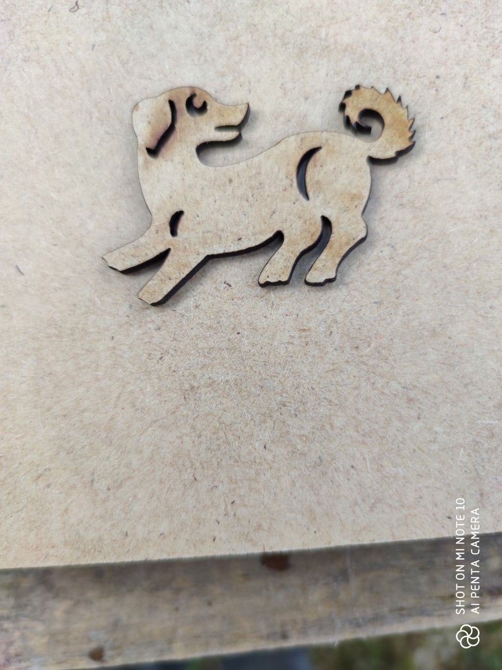

Bon, comme j'ai réussi à me procurer un peu de temps, j'ai réussi à au moins tester les fichiers test sur la carte SD.
J'ai utilisé du MDF de 3 mm, pour la découpe, il m'a fallu 2 passe. Et je suis poser directement sur la plaque en acier fourni avec l'imprimante, j'ai pas encore acheter de tôle déployer comme je vais mettre des rallonges pour doubler le Y.
959663258_IMG_20220624_185928(FILEminimizer).thumb.jpg.483546972a8b9c62513f7e0ba707f7ba.jpg
L'envers de la découpe.
197811567_IMG_20220624_185934(FILEminimizer).thumb.jpg.ae1fe3d43ffcd259a6de4ea468d95b6e.jpg
L'air assist est très efficace pour dissiper la fumée, bien que cela en produit beaucoup avec le MDF.

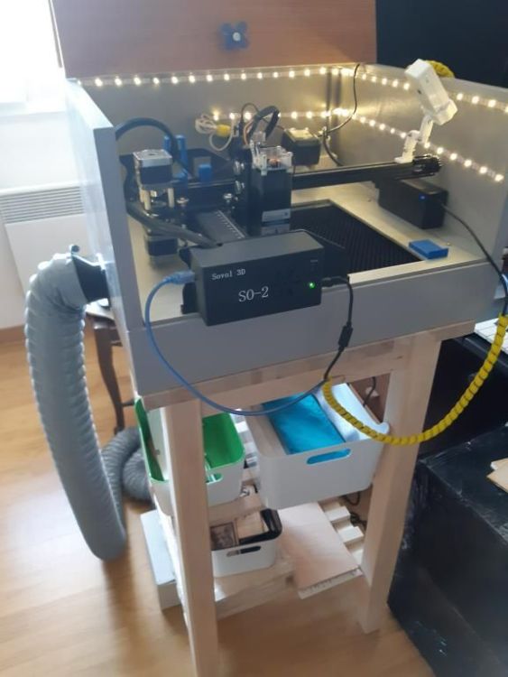

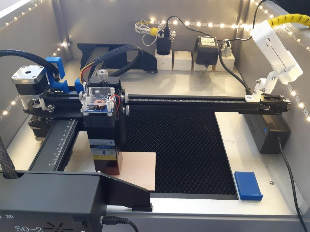

Bonjour, @Yo' @fran6p @jcjames_13009 @Poisson21
Voici mon retour d'expérience concernant les tests comme tout le monde j'ai fait les tests de puissance avec succès !
Graveur SOVOL SO2 laser 10W bras déporté avec déflecteur air compressé.
Mais je reste plus sur mon appréciation des différents réglages selon la qualité de la gravure. Il faut surtout tenir compte des différentes qualités de contre plaqué 😀
Nous avons des contreplaqué en okoumé, boulot, peuplier,  tilleul,  etc... chaque essai donnera des résultats différents en nuances de gravages.
Mes meilleurs résultats sont pour le gravage et la découpe sur du CP qualité boulot épaisseur 3.2mm en format A4 achat sur AM.
Paramètre de découpe une passe laser 10W CP 3mm V200 S80; gravage selon un bon contraste V3500 S 35 à 50.(S50 permet une gravure en profondeur avec un laser de 10W.)
Je pense qu'il faut réaliser ses tests personnels et adapter ses réglages selon le résultat souhaité et prendre des notes afin de conserver des paramètres adaptés à son graveur et surtout de la puissance et vitesse.
J'ai comme tout le monde acheté du métal déployé en acier le résultat n'est pas top ! 🤔car la découpe angulaire du métal renvoi le dar du laser vers le haut et des taches brunes sont engendrées en dessous du bois. (le rayonnement thermique n'est pas dissipé mais renvoyé vers le haut pour polluer le bois)
J'ai donc remplacé ce métal déployé par une sole en nid d'abeille et le résultat des découpes est parfait le bois en dessous est propre sans taches brunes.
La pollution du bois en dessous est inexistante je recommande cette option avec une aspiration des fumées en dessous.
Je suis très satisfait de mon enclosure qui comprend une aspiration et un rejet des fumées vers l'extérieur par une gaine en PVC de Ø80mm.
Concernant la sole j'ai adapté un système de réglage en hauteur aux 4 coins  pour obtenir un plan parfait // au déplacement du laser. 😀
je dirai que que cette option est importante pour des découpes de grandes pièces pour conserver une planéité parfaite (découpe à 100%)
Mes remarques la distance focale doit être précise sur tous la périphéries de la surface de gravage et de la découpe;  c'est pour cela que j'ai adopté cette technique de réglage 😄
Si la puissance du laser baisse c'est que l'optique est pollué par des dépôts de fumées et débris. (conclusion un contrôle visuel et un entretien est indispensable )
A+

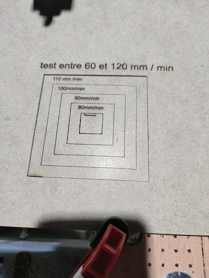

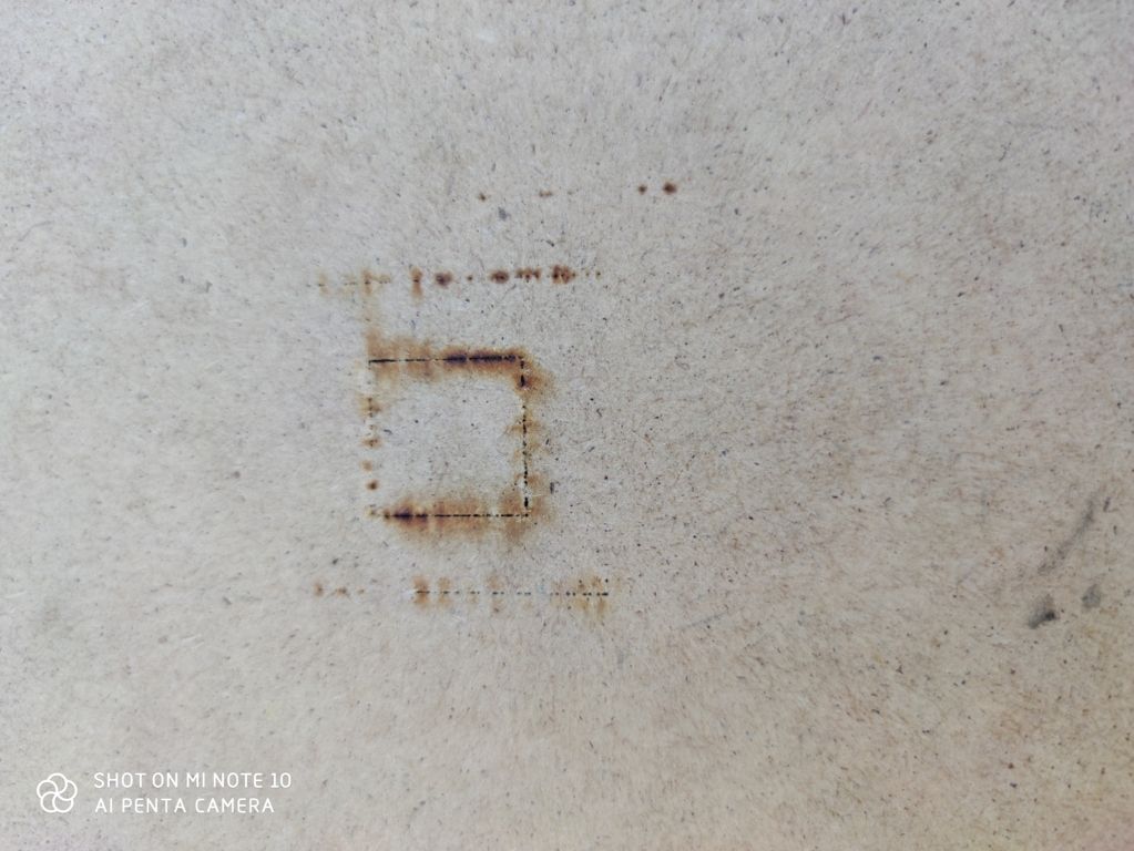

j'ai essayé de faire des fichiers de test de puissance sous lightburn... Même avec la puissance régler à 100% le laser est anémique et je grave même pas
Est-ce que tu pourrais fournir ton fichier Gcode?
il y a 21 minutes, Poisson21 a dit :
  @pommeverte voila mes fichiers pour les tests de gravure et puissance, qui en théorie on une base à 100% de puissance.
test power.gc 337 Ko · 1 download test oeil.gc 8 Mo · 0 downloads
dans le test power, tu la puissance laser presque au maxi au démarrage : S1000 puis au minimum, S50 dans les passes suivantes
donc ta programmation n'est pas correcte pour une puissance max
selon les laser le S doit etre entre 0 et 255 ou 0 et 2000
dans le fichier test oeil, le S varie entre 0 et 100 , donc loin de la puissance maxi
Modifié (le) par Patrick76
Sauf erreur de ma part, la puissance maxi est utilisée pour le texte (ligne 1 à 18568).
Les motifs vont de 5% de puissance à 100% ( S50 - S1000)?
Edit: @Poisson21 est-ce que tu peux fournir le fichier Gcode de la découpe de ton chien pour savoir si la puissance maxi est 1000?
Modifié (le) par pommeverte
@pommeverte et @Patrick76 j'ai vérifié dans les réglages grbl du graveur $30=1000, donc normalement avec s1000 je devrait avoir le laser à 100% de puissance et marquer facilement la surface du bois. Cela concerne les écritures sur les 2 fichiers tests que j'ai posté, mais..... quedal, j'ai pas l'ombre d'une gravure.
2mm plywood cutting dog.nc
Ce fichier a le même paramètre de puissance S1000 et la pas de problème, donc je sais pas ce qui se passe entre les 2 fichiers pour qu'il y ait un résultat si différent avec le même S1000.
Modifié (le) par Poisson21

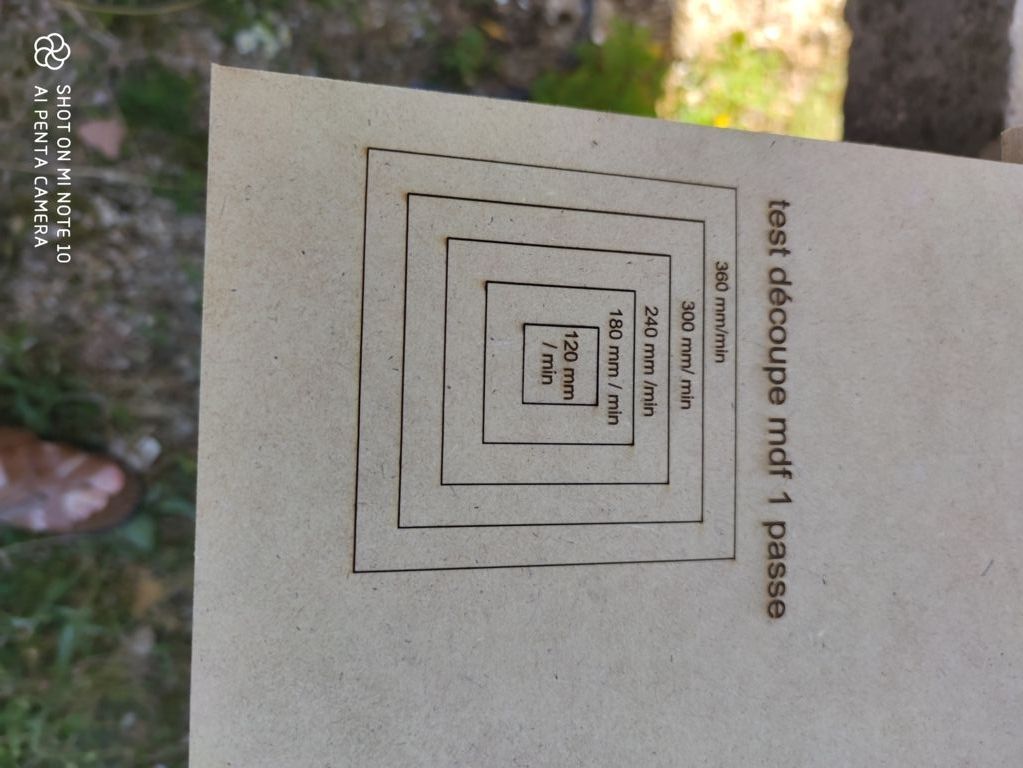

Bon, je suis un boulet, qui n'arrive pas à faire des comparaison basiques.
Le problème n'était pas l'extension, les sauts de lignes ou les commentaires.
C'était la vitesse qui n'était pas configuré correctement et était beaucoup trop haute.
J'ai relu les fichiers, le test de gravure était à F1000, ma vitesse la plus lente dans mon fichier perso F18000..........😅
Je vais donc pouvoir m'attaquer à de plus ample tests en mettant des vitesses acceptables 🥳

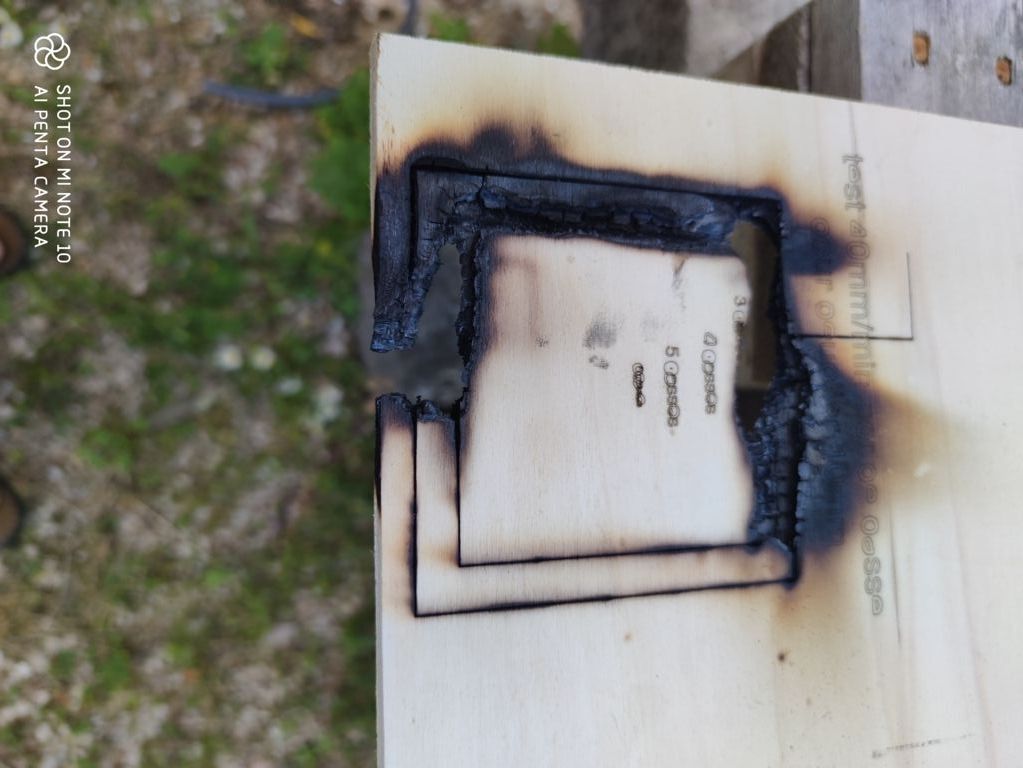

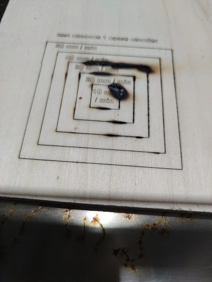

Fausse bonne idée du jour,
je viens de tester la découpe sur du contreplaqué peuplier 3 plis de 10 mm.
En théorie, un laser 10 W, est capable de coupé 20 mm de bois selon leur pub.
1er essai j'ai essayé de couper 10 mm en 1 passe à différente vitesse.
631872774_IMG_20220709_141030(FILEminimizer).thumb.jpg.7e1808a0743fa14912418c7458cd606d.jpg
Aucun carré n'a traversé le bois, et en plus comme vous pouvez le constaté, par endroit ça a carrément brûler.
Le carré à 40 mm/min à l'air d'être le plus propre donc j'essaye ensuite des tests en plusieurs passes à cette vitesse.
Et la........
432350557_IMG_20220709_152933(FILEminimizer).thumb.jpg.b07a0811c942b4d9605f06e2e3829238.jpg
C'est le drame, le carré extérieur est en 2 passes, le 2eme en 3 passes, et comme vous pouvez le constaté ça a carrément pris feu, même avec l'air assist à fond (30L/min). En plus, un peu trop confiant, j'étais partit faire un truc dehors ....
Plus de peur que de mal mais le laser a quand même eu chaud. L'air assist ayant empêcher les flammes d'atteindre la lentille.
754301390_IMG_20220709_152941(FILEminimizer).thumb.jpg.0500bd49db9cd205cf5d7ce88371ba0c.jpg
Donc en conclusion, on oublie la découpe du contreplaqué peuplier, le manque d’homogénéité est trop problématique.

Bon, test avec le mdf de 3 mm, qui se passe beaucoup mieux. En me basant sur le fichier test à 400 mm / min qui nécessite 2 passes, je fais donc un test avec des vitesses décroissante à partir de celle la.43213119_IMG_20220709_163907(FILEminimizer).thumb.jpg.7115a3efae64d23cc47d4c6b6569394f.jpg
202574038_IMG_20220709_163913(FILEminimizer).thumb.jpg.866b03320d22b4defe3c3dc06650f30b.jpg
à 120 mm / min on commence à peine à traverser, donc en partant de la.
72604311_IMG_20220709_174440(FILEminimizer).thumb.jpg.8f9e5c73dfd37da3fc57854eb5c8e018.jpg
La c'est bon, dès 110 mm / min on traverse et on fait une coupe propre. (vitesse du périmètre extérieur de chaque carré)
1945780509_IMG_20220709_174643(FILEminimizer).thumb.jpg.cea3ab6b8a6aeb4d83a3eecf22e9c17b.jpg
On peut voir sur la dernière photo, les marques de brûlure de la résine du mdf sur la plaque en acier, vivement que je reçoive la plaque en nid d'abeille que j'ai commandé.
