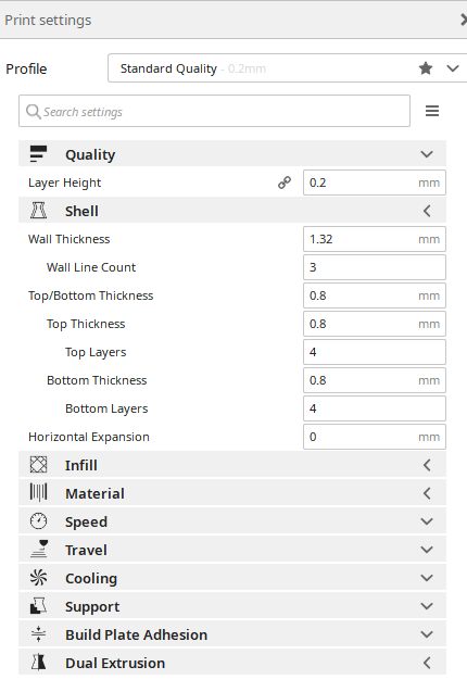

Est-ce qu'on peut me suggérer un tuto à suivre ? J'en vois tout plein, certains ont l'air atroce avec des calculs à faire et parlent de Marlin, que je n'ai pas !
N'y a t'il pas plus simple ? Je vois par exemple un tuto pour calibrer avec SuperSlicer
Je ne vois par contre pas de tuto des 120mm ?
Je suis actuellement un tuto: https://3dprintbeginner.com/artillery-sidewinder-x1-calibration-guide/ et pour régler les paramètres je dois imprimer un cube vide avec les paramètres suivants:
Layer height – 0.2 mm
Perimeters – 2
Top layers – 0
Bottom layers – 1
Autant Layer height dans Cura, j'ai trouvé, autant les autres je sais pas trop à quoi ça correspond...
il y a 8 minutes, Biologix a dit :
Perimeters – 2 -> Parois - Nombre de lignes de la paroi
Top layers – 0 -> Haut / Bas - Couches supérieures
Bottom layers – 1 -> Haut / Bas - Couches inférieures

D'accord mais ça correspond à quoi dans Cura, ce sont des millimètres ?
à l’instant, Biologix a dit :
ah mais quelle idée d'avoir un Cura en anglais 😄
ce sont les nombre de murs et de couches haut et bas (tu peux aussi utiliser la case mm mais il faut multiplier le chiffre par ta largeur ou hauteur de couche
1 er : Shell / Wall Line count
2ème : Shell / Top Layers
3ème : Shell / Bottom Layers

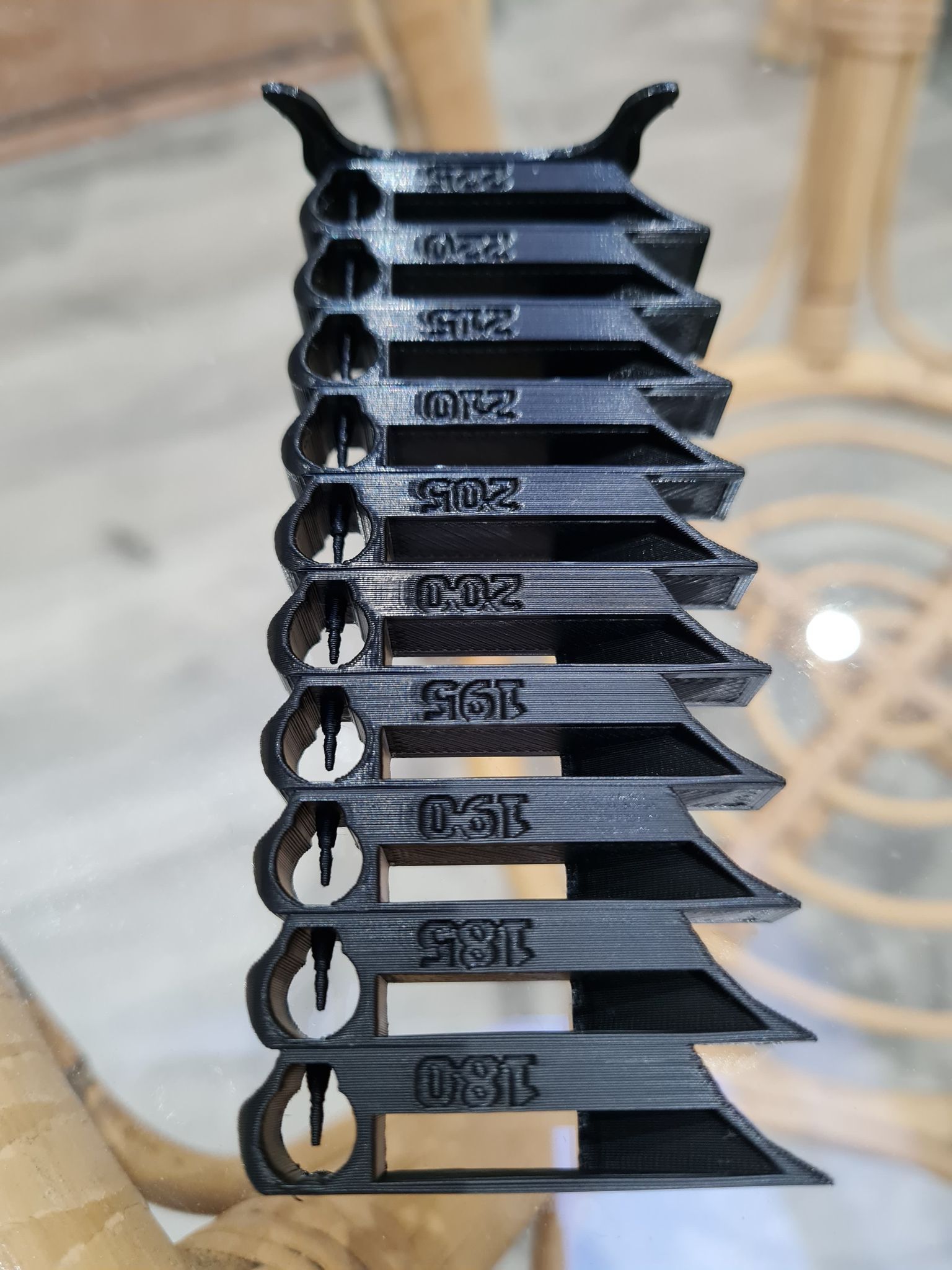

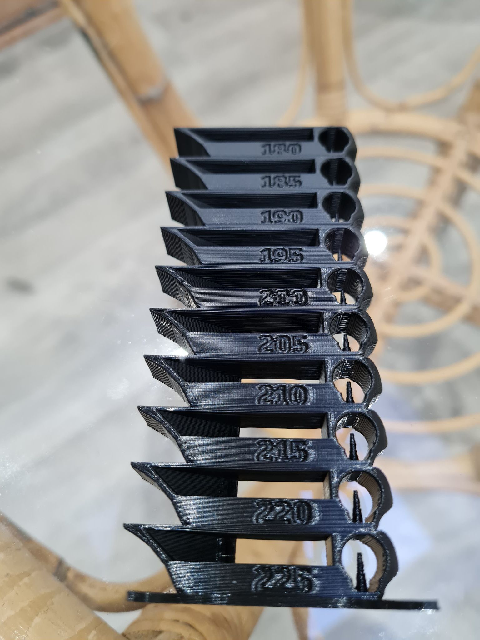

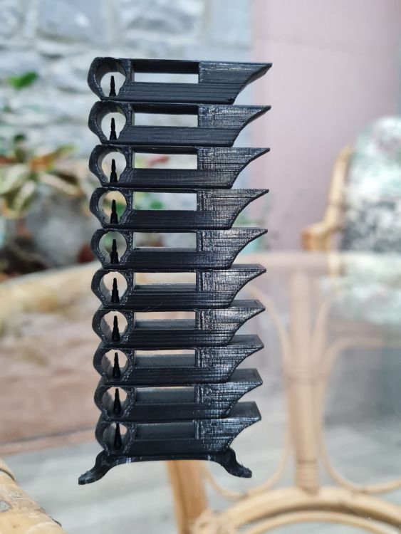

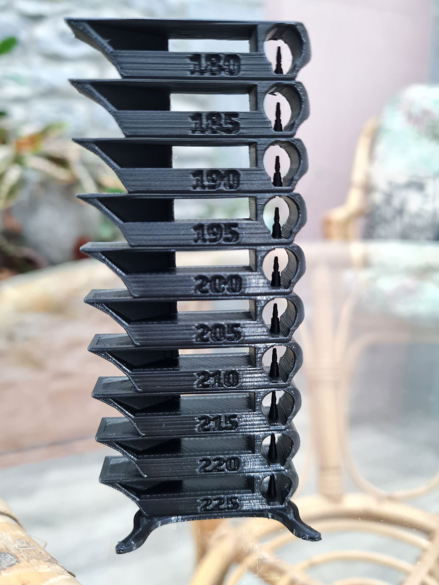

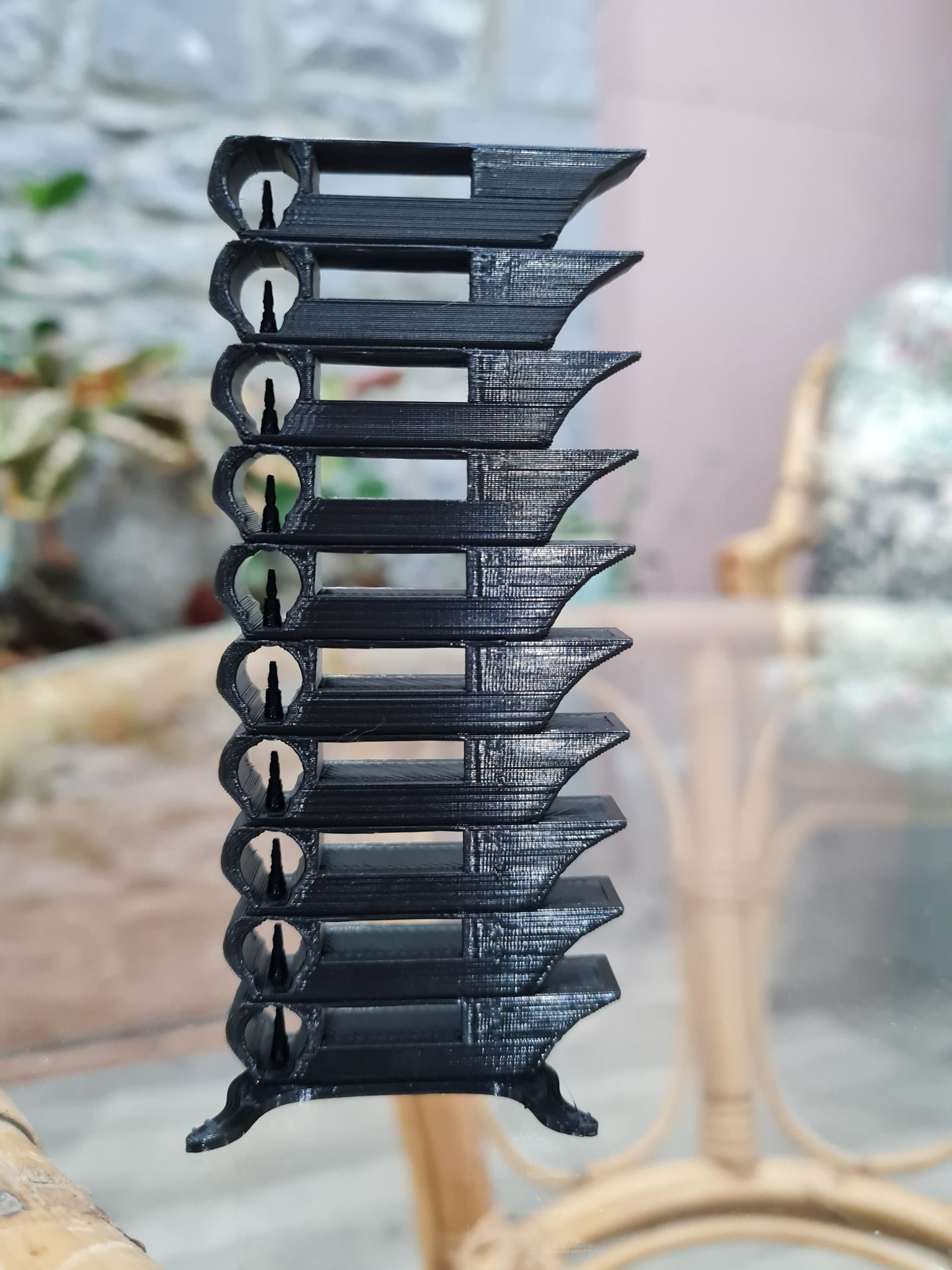

Alors alors !
L'extrudeur était bien calibré. Et le flow a dû être réduit à 95%. J'ai ensuite imprimé une tour de température pour le fun, et voilà le résultat. Perso, j'ai du mal à voir la différence ! 🙂
Je pense que je vais pouvoir commencer à imprimer des trucs intéressants en 200/60 60mm/s maintenant, non ? 😄

Ah oui, c'est vraiment très homogène, trop !!!
Es tu sûr, d'avoir activé dans Cura le script de variation de température associé aux différents bloc de ta tour ?
Oui, j'ai vérifié sur l'écran de la X1 et j'ai vu que la température changeait aussi ! 🙂
C'est du Amazon Basics là niveau PLA.
@Biologix200°c me parait très bien ici pour ce filament. Un petit tips aussi si tu passe a du filament de type PLA Silk il faut s'avoir que plus tu montera la température plus il sera brillant et moins tu le fait plus la teinte sera satiné 😉

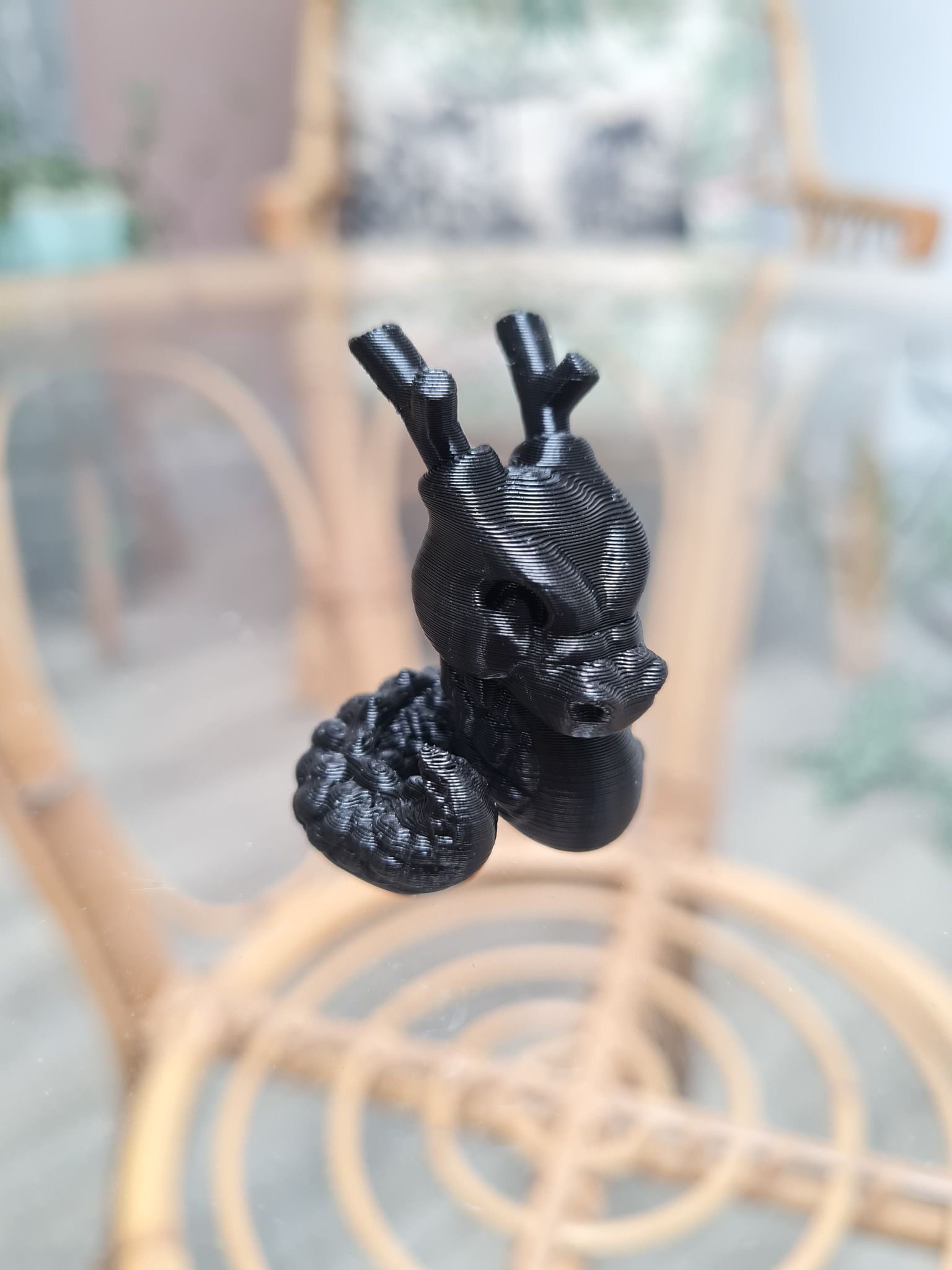

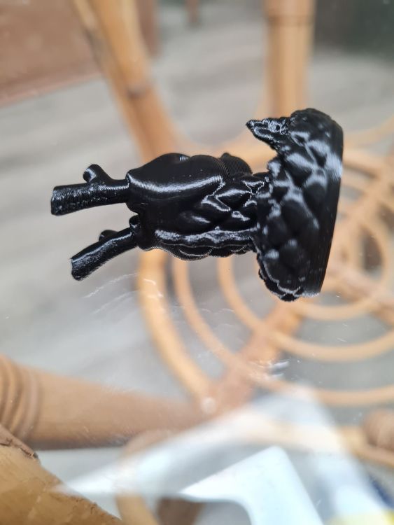

Il est bien stable, on ne voit même pas un peu de stringing!

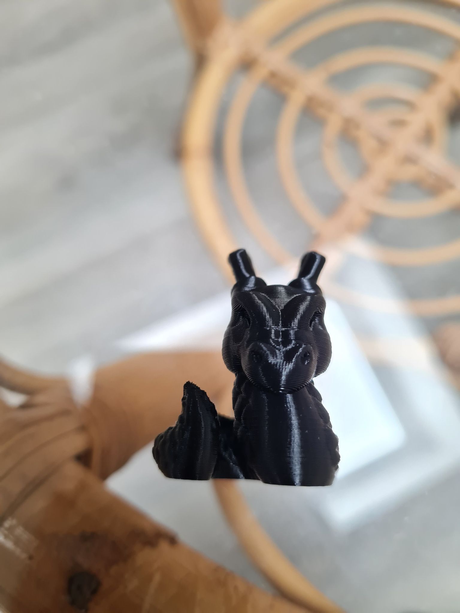

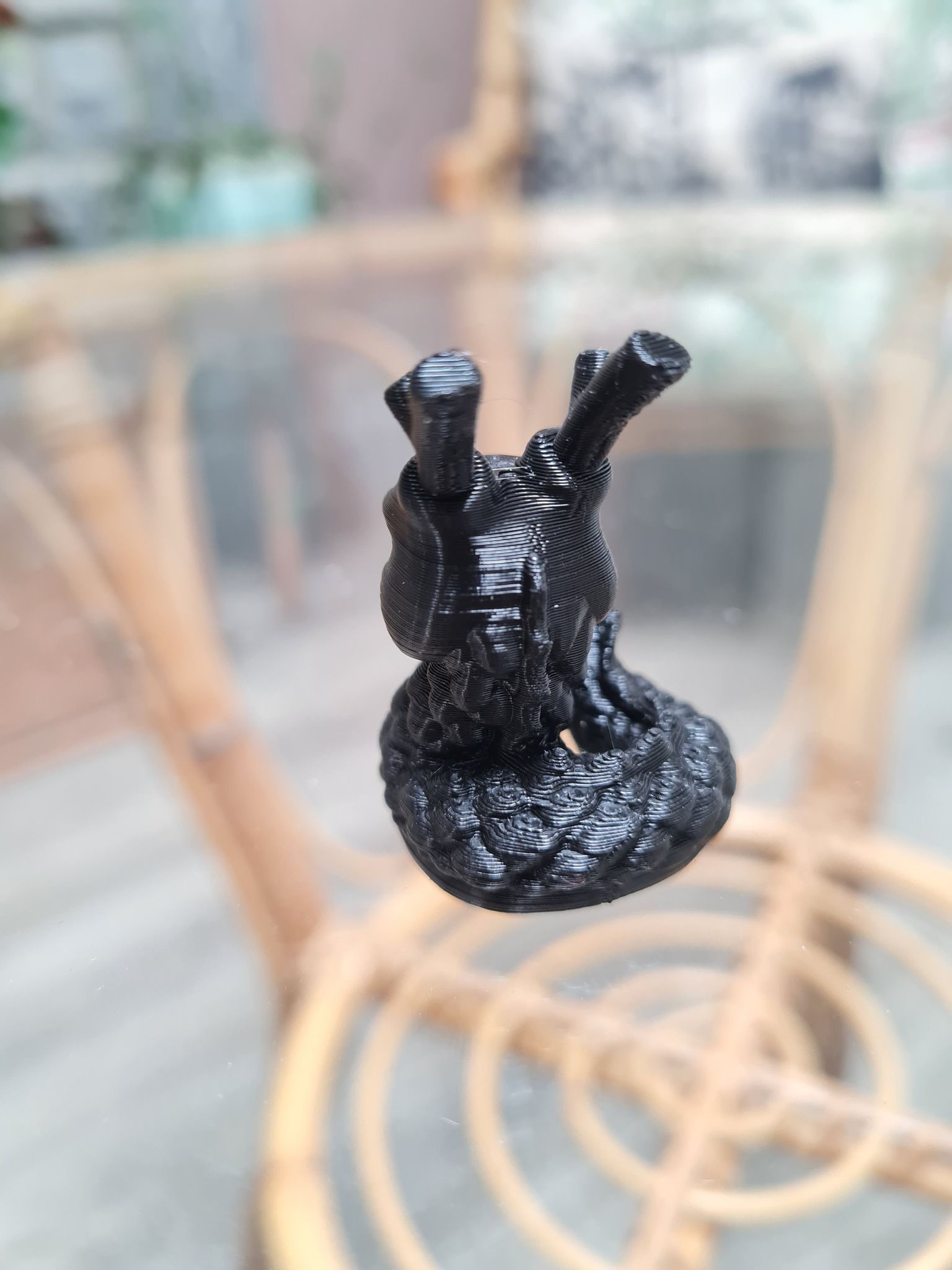

Test du dragon !
Franchement, encore une fois, pas trop dégeulasse ! Juste peut-être un peu les à l'arrière des cornes où l'angle est trop important sans support ?
Qu'est-ce que vous en pensez ?! 😄

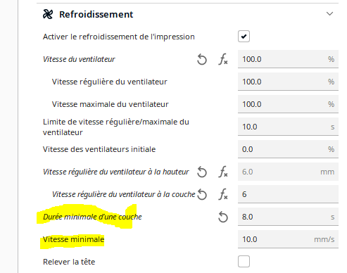

Oui pas mal du tout,
Pour les cornes tu as la couture à l'arrière.
Regardes aussi quel est le temps par couche défini dans Cura.
Cela permet de réduire automatiquement la vitesse d'impression sur les parties étroites.
A voir.
Ne mets pas la vitesse mini à zéro tu risquerais une pause temporaire.

Je suis à 10 s et 10 mm/s. Je vais changer ça à 8 comme chez toi, on verra ! 🙂 Merci pour le tuyau !
il y a 5 minutes, Biologix a dit :
Cela ne devrait changer grand chose, si tu veux le ralentir un peu plus mets plutôt 12 s, mais le ralentissement est limité par la vitesse minimun.
Ici on en récent pas le besoin même sur les bois le résultat est propre et les couche ne semble pas avec manque de temps pour bien refroidir.
Ceci tu l'ajustera uniquement si tu vois que des couche qui aurait comme fondu sur les couche inférieur cela indique pas assez de temps ou ventilation des matériaux trop faible.
En tout cas très bon résultat ton petit dragon 😉

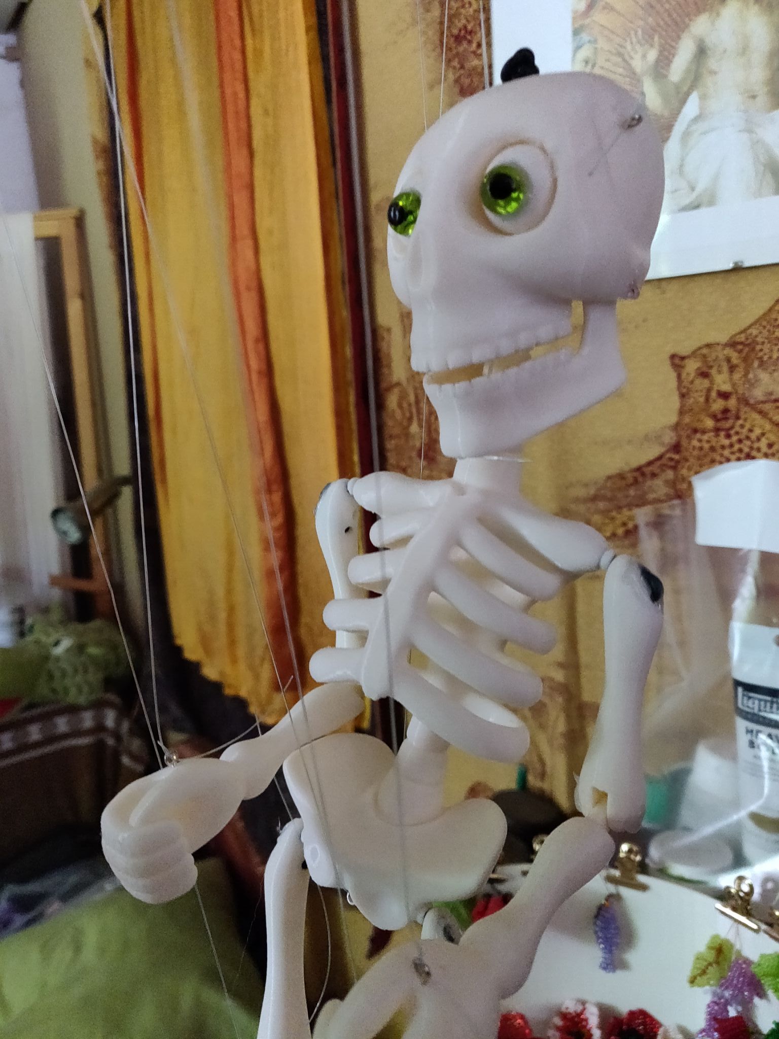

Bonjour @Biologix
Pour le filament pour crâne,
il y a environ 1 an, j'ai pris pour une marionette squelette,
https://www.marionettes.cz/fr-EUR/detail/1164-Puppet-de-danse-Baby-Bonnie-Pour-Impression-3D
plus ou moins ce modèle là.
le Sunlu ivory PLA sur AMZ, il n'y est plus, j'ai du consommer environ 2x 1kg
Voir sur le site de Sunlu ou autre, je met une photo, pas très vieux crâne mais pas mal.
Assez mat et pas de pb particulier à l'impression.

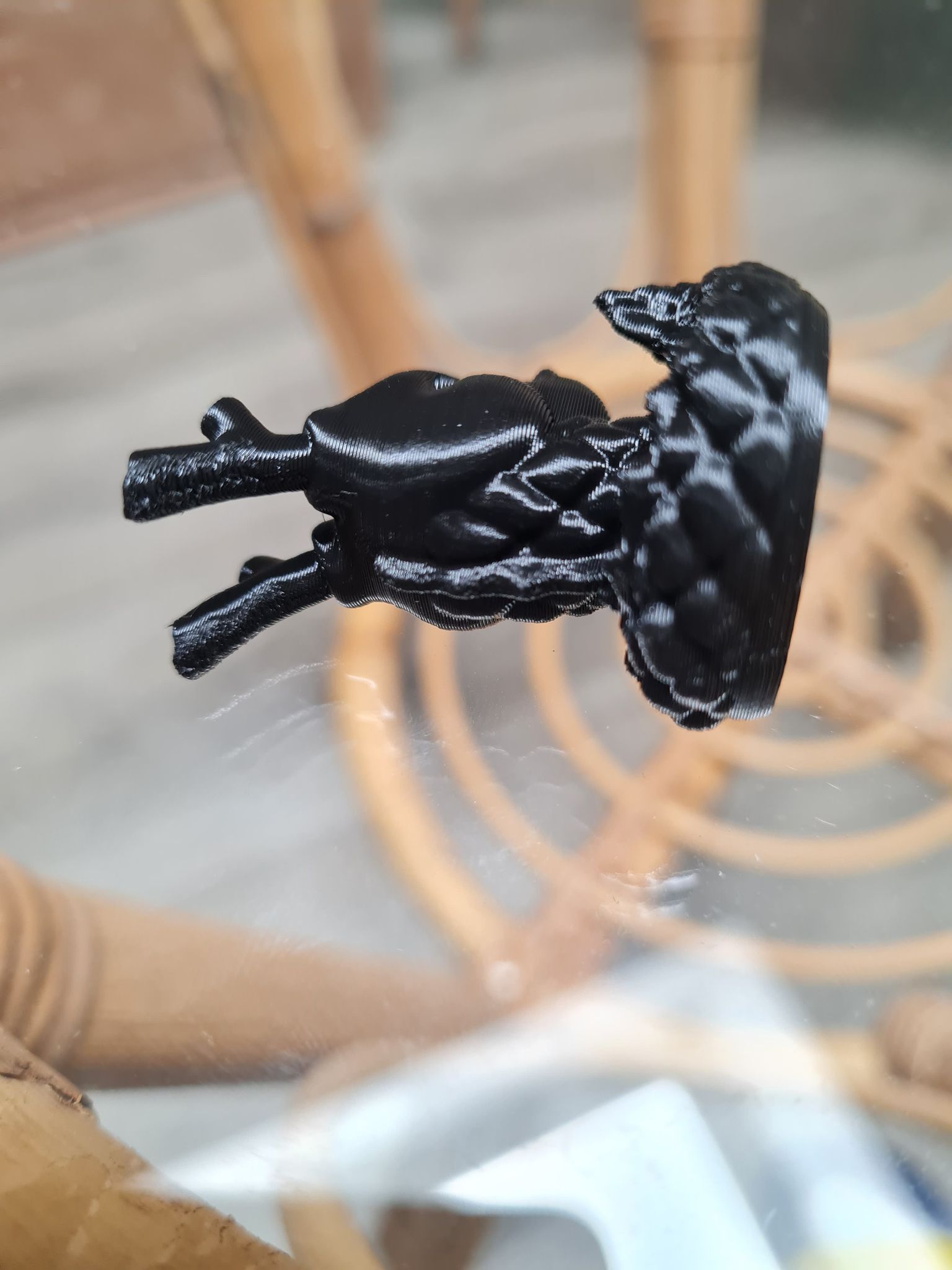

Par contre, je me pose une petite question... Je travaille avec des crânes toute la journée, je sais à quel point les structures internes sont complexes. Et j'avais à l'époque essayé d'imprimer un crâne que j'avais scanné, et il y avait tellement de support à l'intérieur, que c'était inutilisable...
J'ai pas encore cherché de tuto/post pour ça mais, existe-il des moyens d'éviter ce genre de chose ? Franchement, avec un tel volume d'impression, je vais me scanner un crâne d'ours et l'imprimer !
L'autre soucis viendra avec le lissage des pièces. Pour un effet plus naturel, j'aurai aimé virer les lignes d'impressions. Je dois encore check les méthodes mais ça me semble assez fastidieux aussi !
Mais franchement, petit à petit, ça va le faire ! 🙂
il y a 40 minutes, Biologix a dit :
changer le sens de la pièce (par ex imprimer le crâne à l'envers) ou imprimer en 2 ou 3 parties a recoller ensuite, utiliser les supports arborescents de cura.

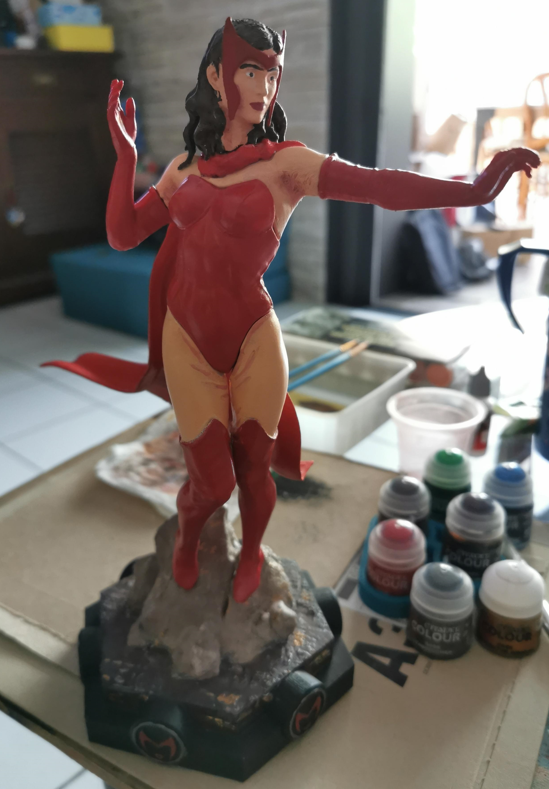

Si tu peux une finition impeccable et que l'on ne voit pas les layer (couches), tu as plusieurs technique mais elle obligerons souvent de peindre par la suite ton crane.
La première chose est l'utilise d'un mastic en bombe Comme ce motip beige, celle recouvre bien et après un leger pocage a l'eau (ou a sec) avec un grain 180 ou supérieur on obtient quelques choses de propre et lisse, j'ai utiliser cella pour des figurine de 25cm et plus c'est top mais demande de peindre derrière
image.thumb.png.b64672196ad4e33bc1275092e9e56c1e.png c'était ma première figurine j'ai fait beaucoup mieux depuis 🤣
2eme méthodes Utilise du Filament PVB a la place du PLA, pourquoi car le PVB peux ce lisse a l'éthanol ou IPA ce qui te permet d'avoir un rendu parfaitement lisse, le PVB est plus chers et tu as moins de choix de couleur par contre.
3eme méthode une fois imprimer tu applique de la résine d'impression au pinceau et tu la durcie avec une lampe UV, opération a refaire plusieurs fois petit a petit cela fonctionne bien mais c'est long, après a voir si avec de la résine transparente il y a besoin de repeindre ou pas ?
