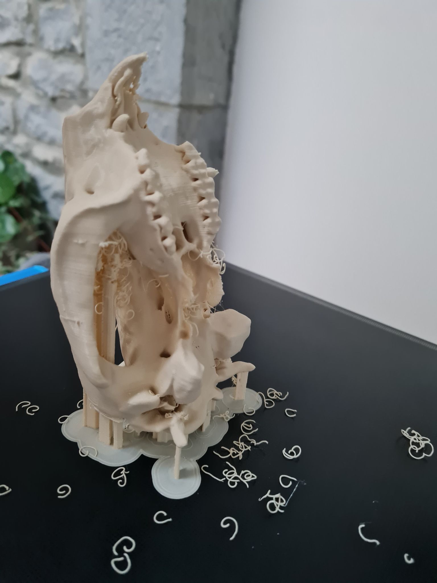

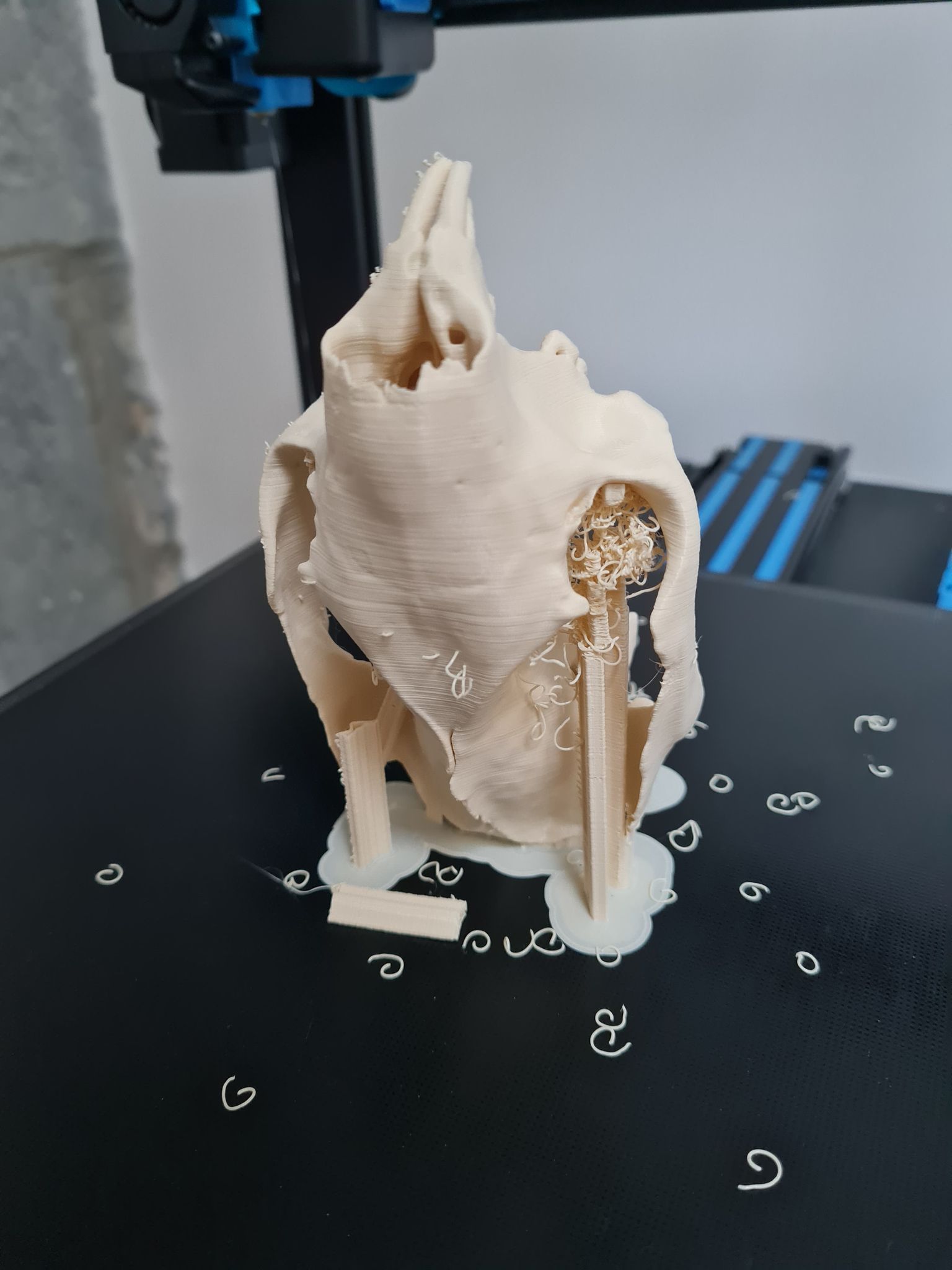

Bon, c'est en forgeant qu'on devient forgeron !
Après 50%, j'ai de long supports verticaux qui commençaient à bouger, vu leur hauteurs, et leurs finesses. J'ai tenté d'utiliser Octopi pour 'Exclure des régions' mais j'avais peur que, en excluant une zone de 'support' ça exclue aussi tout ce qui devait être imprimé au niveau de cette zone, et donc  me retrouver avec un trou vertical à travers tout le print !
Bref, j'ai quelques supports qui sont tombés au combat, ce qui a résulté en un joyeux bordel. Mais j'ai décidé de continuer car j'étais plutôt confiant quant au fait que ça n'impacterait pas trop l'impression. Et à vrai dire, franchement, j'ai l'impression que sans support le résultat serait le même... Sauf pour le support situé dans les 50 premières couches où là, ça maintient un peu tout en place.
Si besoin est, je pense que je devrais utiliser le support 'arbre' pour une raison, tout est interconnecté. Le support normal, ce sont des petites tours, séparées les unes des autres, et suffit que la buse frotte un peu sur une tour, et c'est le bordel.

Alors Biologix pour répondre a tes questions, pour les supports tu peux tenter d'utiliser des plug-in pour support personnalisable ce qui pourrait te permettre de definir des support plus adapter.

Je vais en effet trouver un plugin parce que les supports ont encore petés durant l'impression.

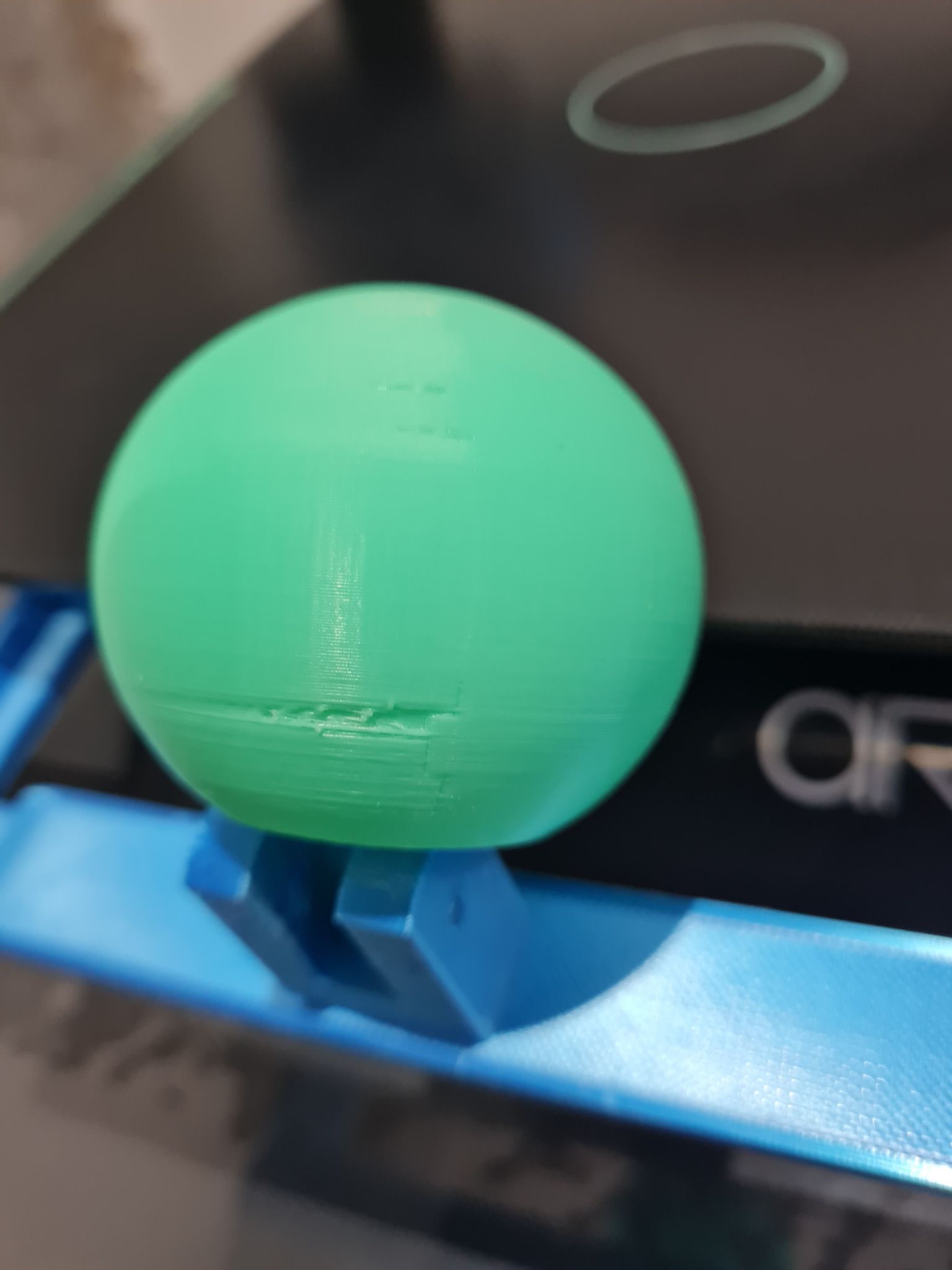

J'ai reçu une grosse commande de filaments récemment et hier, en imprimant une sphère, j'ai remarqué qu'au niveau du Z seam, j'ai toujours un petit défaut. Ca ne s'est pas produit avant hier sur les autres impressions, avec d'autres filaments.
Est-ce que quelqu'un a une idée d'où ça peut venir ? 0.2mm, adaptive layers, 200/60°C, 60mm/s
Merci !
salut @Biologix si tu l'as imprimé dans le sens tel que tu la présent sur la photo, je dirais qu'il n'est pas question ici de couture Z mais plus de manque de matière. Car un soucis sur la couture Z est systématiquement dans le sens vertical, alors la c'est clairement sur le sens horizontal que le soucis est visible.
Les 4 petit trou sur la parti haute pourrait être lié a un filament humide mais au vue de ce qu'il y a sur le bas c'est clairement autre chose. Il faudrait tester avec un autre filament pour voir si le soucis est lié a cette bobine ou alors lié a ta hotend.
Salut ! Merci beaucoup pour ta réponse, je vais essayer avec un autre filament.
Je parlais de la couture car c'est à chaque début de couche, là où se situe la couture, qu'il y a un problème. Non visible sur la photo mais la couture qui se situe à mi print est de l'autre côté de la photo, et le même phénomène est présent aussi. Du coup c'est tout le long de la couture qu'il y a des problèmes, ailleurs c'est impec !
Alors, après vérification, ça arrive avec les autres filaments également ! Moins flagrant sur d'autres formes qu'une belle sphère, c'est pour ça que je n'avais pas vraiment vu ça.
On dirait presque que, à chaque début de couche, il n'y a pas assez d'extrusion. Est-ce possible ? C'est peut-être lié à de la rétractation ?

ça ressemble à une activation du mode "roue libre" dans cura (arrêt de l'extrusion avant la fin de la couche, pour limiter les "cicatrices").
il y a 38 minutes, Savate a dit :
Non, pas de roue libre d'activé ! 🙂
En vrai, sur les autres impressions, au lieu d'avoir des 'blops' au niveau de la cicatrice, j'ai plutôt des micro trous, ce qui rend la cicatrice plus jolie je trouve ! Mais sur des impressions avec des formes aussi arrondies, comme la sphère, c'est très étiré et très visible du coup.

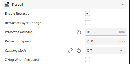

tu as quoi comme valeurs de rétraction ?
il y a une heure, Savate a dit :
J'ai jamais vraiment fait de calibration rétractation car le stringing n'a jamais vraiment été un problème pour moi. J'ai juste modifié ça sur les conseils de quelqu'un, sans vraiment comprendre les choses !
il y a 19 minutes, Biologix a dit :
il t'a bien conseillé 🙂
en directdrive la rétraction doit être à moins de 2 mm et la vitesse dans les 25 mm/s ...
La retract est pas un soucis ici en effet et tes valeur limite les risque de boucher le heatbreak.
Ici soit tu as une valeur qui pose soucis comme le souligne @Savate notre pantoufle savante 😄, soit tu aurais ton ptfe abimer qui gênerait le passable du filament. si tu as cela uniquement sur de la reprise après couture ou juste avant la fin de ligne c'est peu probable.
