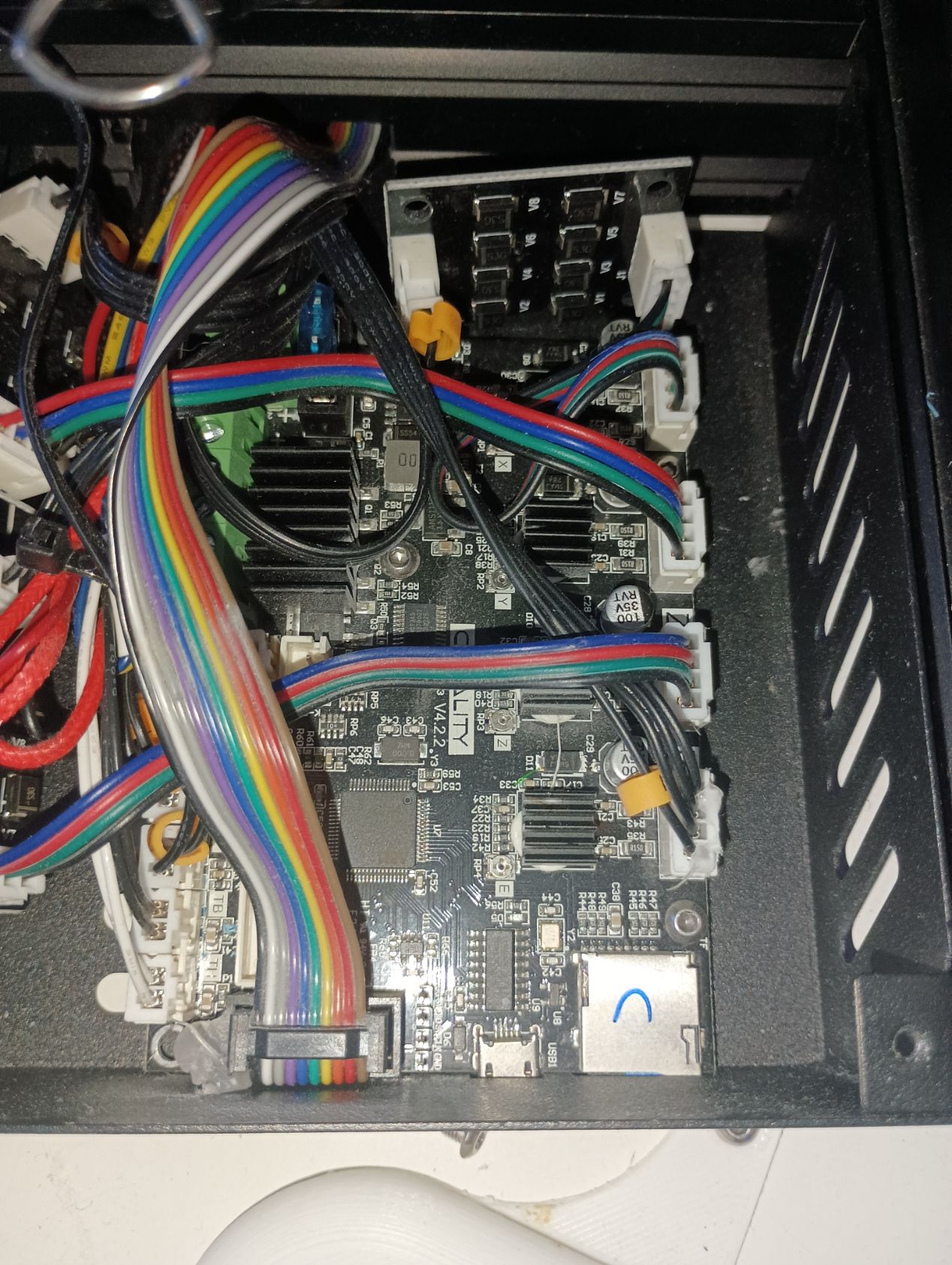

oui quand je parle du pilote je parle bien du firmware voici une photo de la carte mère je sais pas si sa vous suffira

@franjobochi: d'où vient ton firmware actuel ? Tu as une CM 32 bits 4.2.2 mais qu'as-tu d'autres qui ne soit pas d'origine : BL Touch, runout sensor, ...?
Modifié (le) par RFN_31
la petite carte sur le côté qui n'est pas d'origine c'est pour le détecteur de fin de filament ?
Es-tu de l'avoir correctement branché ?
Enfin il faut savoir que l'on ne peut pas mettre le premier firmware venu sur le web il y'a des détails a respecter.
Donc là il te faut un firmware pour la 4.2.2 avec la lettre C (driver xxxx) mais je ne suis pas le spécialiste des firmwares donc il te faut attendre une réponse d'un forumeur tel que @pommeverte 🙂

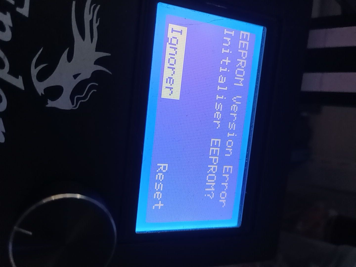

salut j ai essayer les 2 firmwares mais la version de l'eeprom ne marche pas  il me propose d'ignorer ou de réinitialiser mais aucun ne marche
il y a 37 minutes, franjobochi a dit :
Il faut sélectionner "Reset" et cliquer ( pour réécrire l'eeprom avec les nouvelle valeur embarqué dans le nouveau firmware ) et normalement au démarrage suivant tu n'aura plus le message.

ca ne veut pas ,je reset je redémarre mais ca m'affiche toujour le meme message
Normalement, ça ne doit pas gêner mais est-ce que tu enlèves la carte µSD avant de redémarrer?

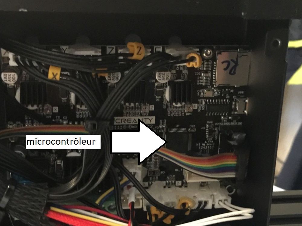

Sinon, quel est le nom de ton microcontrôleur STM32...?

Oui je l'enlève au redémarrage
C'est bien un STM32
