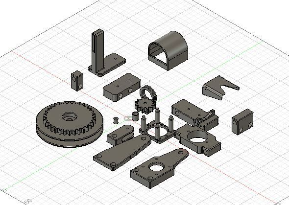

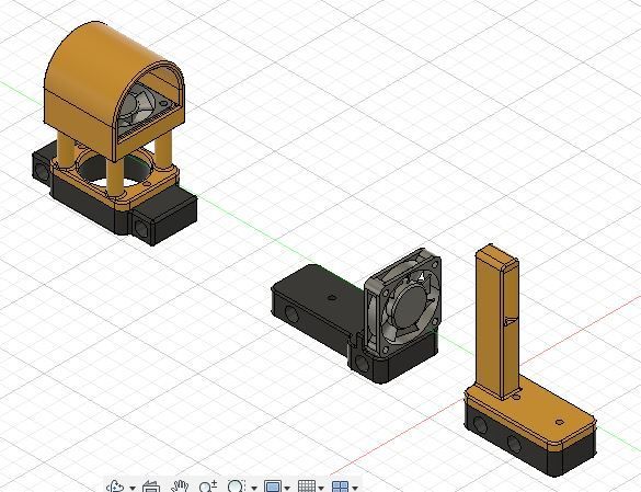

Guillaume3D Posté(e) Mai 30, 2023 Auteur Partager Posté(e) Mai 30, 2023 (modifié) Je suis entrain de faire passé le projet de SketchUp à Fusion360, le projet est à de nouveau actif officiellement En 1h j'ai déjà recréer mes pièces en apportant des améliorations sur Fusion (j'ai bien progressé en CAO), il faut encore que j'améliorer le système motorisé pour l'enroulage du filament et malheuresement j'ai perdu pas mal de mes fichiers que j'avais créer sur SketchUp, ensuite ce n'est que des petites pièces rapides à concevoir, le firmware est finie (firmware normal, juste allégé au maximum, car il n'y a que la vitesse et la gestion de la régulation de la buse à gérer. Modifié (le) Mai 30, 2023 par Guillaume3D 1 1 Lien vers le commentaire Partager sur d’autres sites More sharing options...
Guillaume3D Posté(e) Mai 30, 2023 Auteur Partager Posté(e) Mai 30, 2023 Je bloque un peu sur la partie engrenage pour enrouler le filament à sa sortie. Pour transmettre le maximum de couple entre le moteur et la bobine, il vaut mieux de grandes dents, ou le maximum de dents mais par conséquent celles-cis seront plus petites ? Lien vers le commentaire Partager sur d’autres sites More sharing options...
pommeverte Posté(e) Mai 30, 2023 Partager Posté(e) Mai 30, 2023 Salut, Si tu veux un grand rapport de réduction, tu pourrais utiliser une vis sans fin hyperbolique comme dans ce sujet qui fait référence à ce lien thingiverse. Tu pourras choisir un petit module puisque le nombre de dents qui transmettent le mouvement est relativement important. 1 Lien vers le commentaire Partager sur d’autres sites More sharing options...
Guillaume3D Posté(e) Mai 30, 2023 Auteur Partager Posté(e) Mai 30, 2023 (modifié) il y a une heure, pommeverte a dit : Salut, Si tu veux un grand rapport de réduction, tu pourrais utiliser une vis sans fin hyperbolique comme dans ce sujet qui fait référence à ce lien thingiverse. Tu pourras choisir un petit module puisque le nombre de dents qui transmettent le mouvement est relativement important. Ca a l'air pas mal ! Mais bon, ça rend mon projet un peu plus complexe et il faut une qualité d'impression assez bonne. J'ai choisis l'option des petites dents, ça n'a pas l'air de poser problèmes quand je vois des projets similaires. La qualité de mon projet c'est que ce sont des pièces très simples, très modulables et très facilement améliorables. La conception vient d'être finie (à part le boitier pour la cm et l'écran, je vais surement en choper un sur thingiverse), je vais lancer l'impression ces jours-cis. Voici la v1 (non testé ducoup), mais si il m'arrive un truc demain au moins voilà les pièces Pièces F3Z.zipPièces STL.zip Modifié (le) Mai 30, 2023 par Guillaume3D 1 Lien vers le commentaire Partager sur d’autres sites More sharing options...

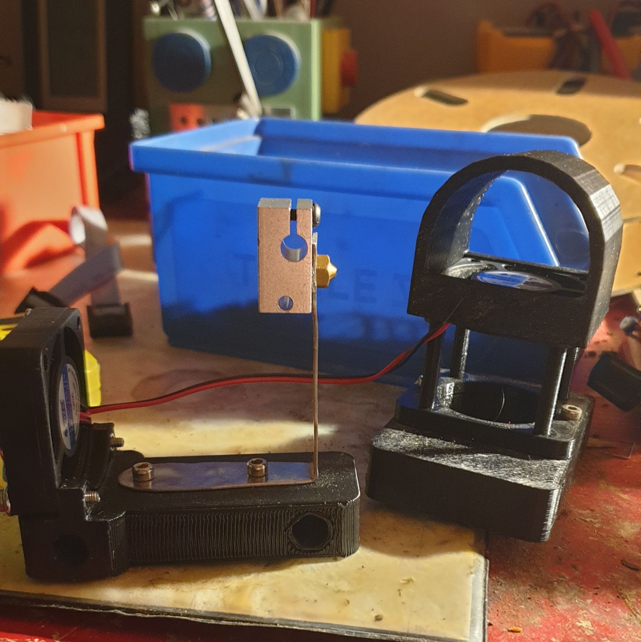

Guillaume3D Posté(e) Mai 31, 2023 Auteur Partager Posté(e) Mai 31, 2023 il y a 10 minutes, pat30 a dit : A moins d'avoir un moteur avec un couple énorme il te faut ajouter au minimum 1 étage de réduction, perso je viens de refaire le mien et j'ai ajouté un étage supplémentaire car le moteur sautait donc 3 étages au total et ton équerre qui tient la buse semble beaucoup trop fine. J'ai du mal à visualiser, tu peux envoyer une photo stp ? C'est vrai que l'équerre n'est pas très robuste, c'est un manche de cuillère mais je vais quand même tester avec, j'ai mis pas mal de force dessus avec ma main et il y a un débattement d'environ 5mm et après ça ne bouge plus (à vrai dire je pensais pas que le manche allait réussir à sortir indemne du test, c'est surtout le couple nécessaire au moteur qui m'inquitète). Mon rapport de réduction est de 16 dents à 32 dents, soit environ 80Ncm si je me suis pas trompé. Lien vers le commentaire Partager sur d’autres sites More sharing options...
pat30 Posté(e) Mai 31, 2023 Partager Posté(e) Mai 31, 2023 il y a une heure, Guillaume3D a dit : Mon rapport de réduction est de 16 dents à 32 dents, soit environ 80Ncm si je me suis pas trompé. DSL de te rajouter du travail mais avec ça c'est mort ou il te faut un sacré moteur. je te ferais une photo du nouveau ce soir, j'ai pas encore testé mais ça devrait le faire, après mon Nema 21 n'est pas un foudre de guerre MAE HY 200 2222 0210 1 Lien vers le commentaire Partager sur d’autres sites More sharing options...
