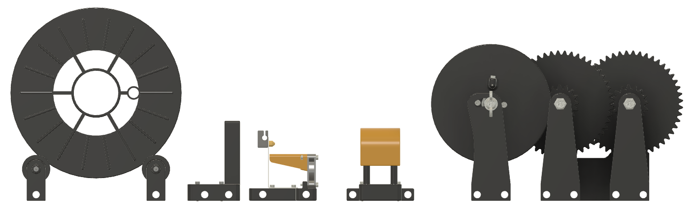

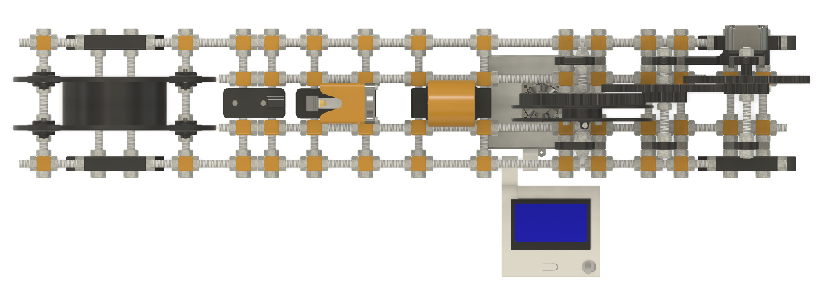

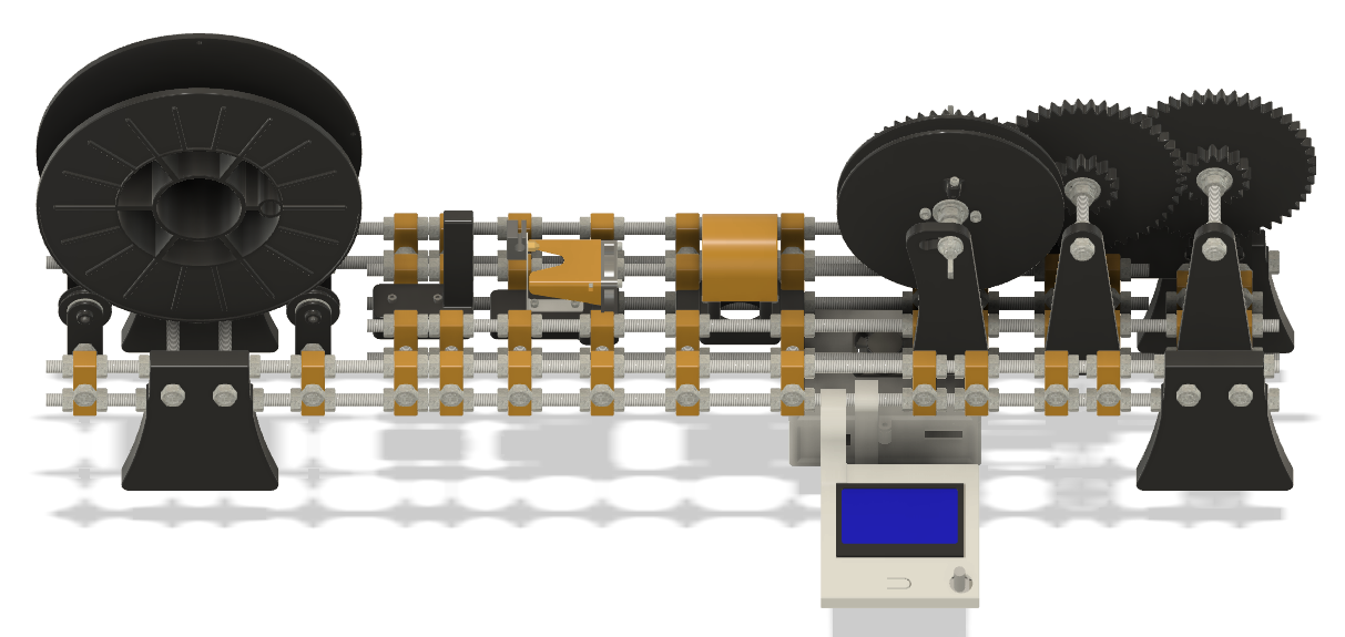

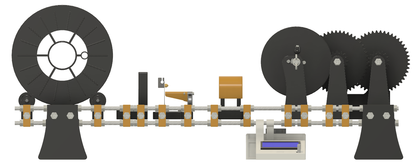

Guillaume3D Posté(e) Octobre 22, 2023 Auteur Partager Posté(e) Octobre 22, 2023 (modifié) Finalisation de l'assemblage, et modifications de problèmes sur certaines pièces. L'impression des pièces recommence bientôt. Le châssis composé de tiges filetées M8 ainsi que de pièces imprimées est dans sa composition la plus "robuste" sur les captures d'écrans, mais il est tout à fait possible de faire un châssis beaucoup plus simple, tout est modulable à souhait. --- Fichiers STL & F3Z: https://cults3d.com/fr/modèle-3d/divers/pet-filament-extruder-from-bottles-give-me-bottles-guillaume3d3 Modifié (le) Octobre 22, 2023 par Guillaume3D 2 Lien vers le commentaire Partager sur d’autres sites More sharing options...
pat30 Posté(e) Octobre 22, 2023 Partager Posté(e) Octobre 22, 2023 il y a une heure, Guillaume3D a dit : il est tout à fait possible de faire un châssis beaucoup plus simple là ça fait un peu usine, j'adore 1 Lien vers le commentaire Partager sur d’autres sites More sharing options...

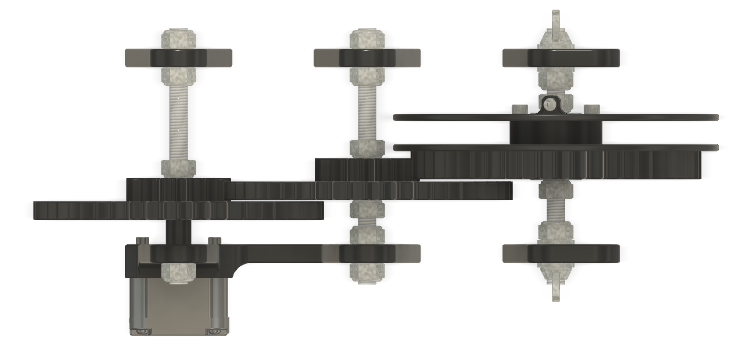

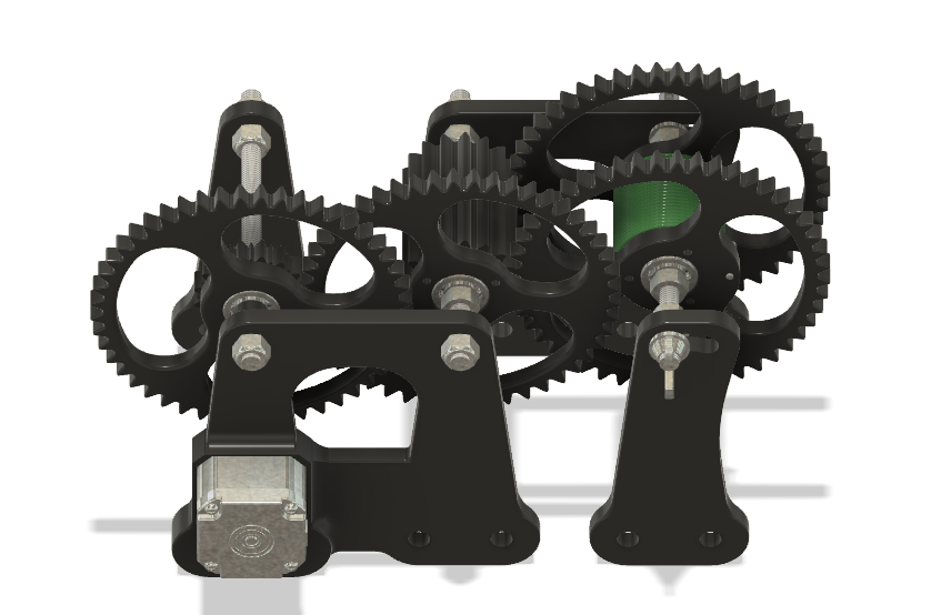

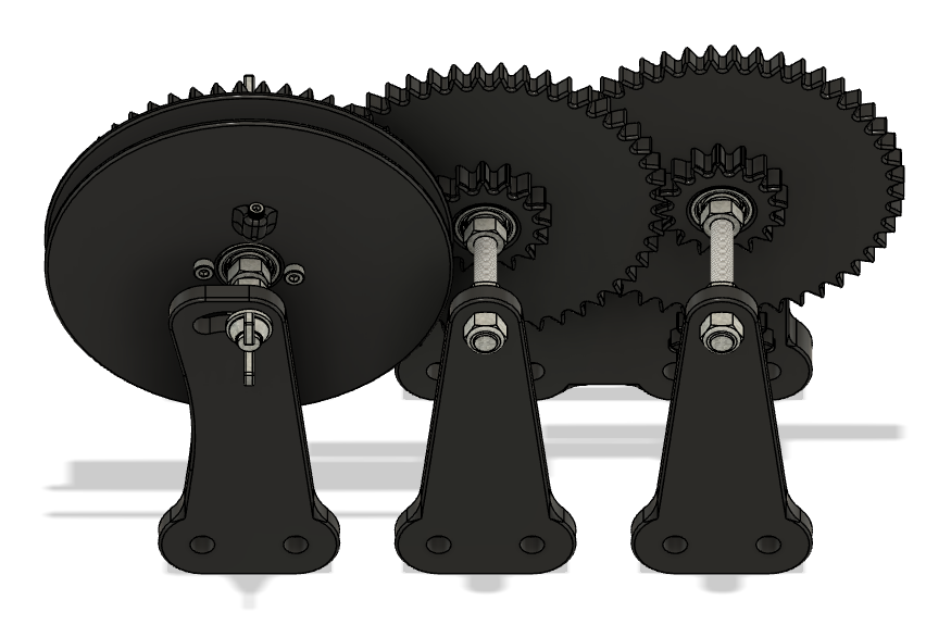

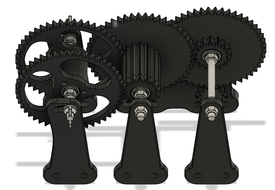

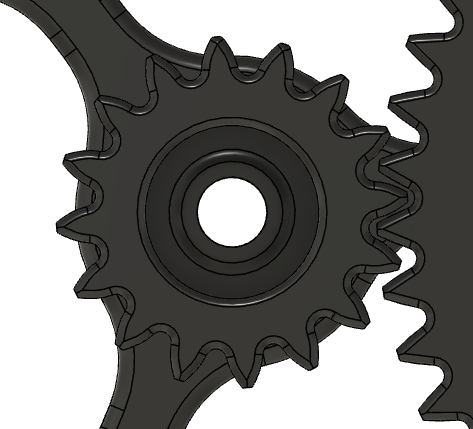

Guillaume3D Posté(e) Novembre 19, 2023 Auteur Partager Posté(e) Novembre 19, 2023 L'impression des pièces se termine et se passe toujours aussi bien, mais j'envisage de modifier la partie "motorisation", ce sont les dernières pièces que j'ai à imprimer. Voici la v1: Voici la v2: Est-ce qu'évider un engrenage, comme celui de gauche, sois-une bonne idée dans ce projet ? Ça ne rend pas la denture trop fragile sous contrainte ? Merci Lien vers le commentaire Partager sur d’autres sites More sharing options...
pat30 Posté(e) Novembre 19, 2023 Partager Posté(e) Novembre 19, 2023 Il y a 5 heures, Guillaume3D a dit : Ça ne rend pas la denture trop fragile sous contrainte ? bonne question, ça tire quand même pas mal c'est à tester, par contre les deux autres sans problèmes. 1 Lien vers le commentaire Partager sur d’autres sites More sharing options...
RFN_31 Posté(e) Novembre 19, 2023 Partager Posté(e) Novembre 19, 2023 A part tester, difficile de te répondre... Lien vers le commentaire Partager sur d’autres sites More sharing options...

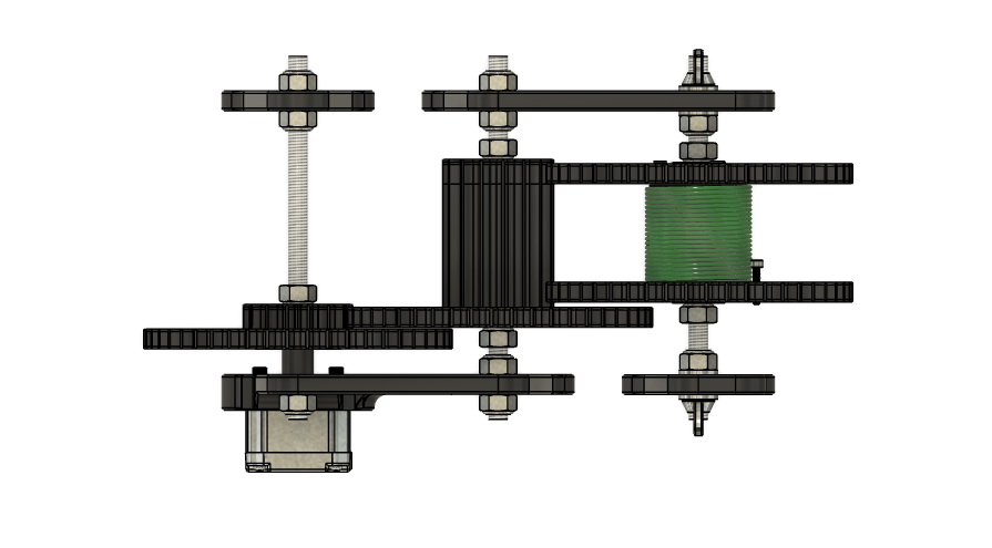

Guillaume3D Posté(e) Novembre 21, 2023 Auteur Partager Posté(e) Novembre 21, 2023 (modifié) Ca marche, je vais les imprimer évidés, je verrais bien si ça tient. J'ai opté pour des "doubles" supports d'engrenages pour assurer le maintiens entre le premier engrenage avec celui central, et entre celui central et celui du bobinage. J'ai beaucoup de mal à visualiser l'effort (et son vecteur) qui va s'appliquer sur le système, est-ce que pour vous les "doubles" supports d'engrenages sont utiles et correctements placés entre les engrenages ? Merci à vous (le projet avance bien ces derniers jours) Modifié (le) Novembre 21, 2023 par Guillaume3D Lien vers le commentaire Partager sur d’autres sites More sharing options...
pat30 Posté(e) Novembre 21, 2023 Partager Posté(e) Novembre 21, 2023 Il y a 3 heures, Guillaume3D a dit : est-ce que pour vous les "doubles" supports d'engrenages sont utiles et correctements placés entre les engrenages ? Si par "doubles supports" tu parles de la plaque qui maintient les engrenages ensemble alors j'ai des doutes que ça tienne. Autant sur la première avec le moteur y a pas de force, par contre la dernière, le coté seul risque de partir, mais il faut essayer. Lien vers le commentaire Partager sur d’autres sites More sharing options...
Guillaume3D Posté(e) Novembre 21, 2023 Auteur Partager Posté(e) Novembre 21, 2023 (modifié) Okay merci, plus qu'à tout tester alors ! Ce sont les dernières pièces à imprimer, j'espère que je pourrais commencer l'assemblage bientôt PS: Pour des pièces commes celles-cis, faut-il prévilégier l'ABS ou le PETG ? Car même si les engrenages ne casseraient pas avec du PETG, l'ABS ne permettrait pas qu'ils ne se déforment trop ? Modifié (le) Novembre 21, 2023 par Guillaume3D Lien vers le commentaire Partager sur d’autres sites More sharing options...
pommeverte Posté(e) Novembre 21, 2023 Partager Posté(e) Novembre 21, 2023 (modifié) Salut, Le 19/11/2023 at 13:27, Guillaume3D a dit : Est-ce qu'évider un engrenage, comme celui de gauche, sois-une bonne idée dans ce projet ? Perso, je ne vois pas l'intérêt, à part faire des économies de bout de chandelles . Mais quitte à évider, j'aurais repris la forme d'un volant de moulin, comme celui-ci: Citation Il y a 4 heures, Guillaume3D a dit : est-ce que pour vous les "doubles" supports d'engrenages sont utiles et correctements placés entre les engrenages ? oui, ils sont utiles mais pourquoi n'as-tu pas fait 2 plaques toutes simples qui te faciliteront l'assemblage, plutôt que de les dissocier de manière asymétrique, en plus??? Par contre, je ne sais pas si tu as prévu 2 roulements sur le 1er étage (coté moteur), mais il serait bon de les éloigner un peu plus, au minimum 3x le Øextérieur du roulement. Pour rappel, un roulement à billes rotule. Dernier point que j'ai déjà évoqué , tes pignons n'ont pas un profil de dents d'engrenage mais de pignons pour chaine. En changeant le profil, tu aurais des dents plus rigides et l'utilisation de PLA pourrait suffire, tout dépend du module choisi, évidemment. Modifié (le) Novembre 21, 2023 par pommeverte 1 Lien vers le commentaire Partager sur d’autres sites More sharing options...
Guillaume3D Posté(e) Novembre 21, 2023 Auteur Partager Posté(e) Novembre 21, 2023 il y a 25 minutes, pommeverte a dit : Perso, je ne vois pas l'intérêt, à part faire des économies de bout de chandelles . Mais quitte à évider, j'aurais repris la forme d'un volant de moulin, comme celui-ci: Merci pour l'idée, c'est vrai que cette forme est bien meilleure ! il y a 27 minutes, pommeverte a dit : oui, ils sont utiles mais pourquoi n'as-tu pas fait 2 plaques toutes simples qui te faciliteront l'assemblage, plutôt que de les dissocier de manière asymétrique, en plus??? Car les pièces serait trop grosses pour mon imprimante (au moins 250 contre mon plateau de 220*220) il y a 28 minutes, pommeverte a dit : Par contre, je ne sais pas si tu as prévu 2 roulements sur le 1er étage (coté moteur), mais il serait bon de les éloigner un peu plus, au minimum 3x le Øextérieur du roulement. Pour rappel, un roulement à billes rotule. Oui il y a 2 roulements ! La pièce noire sert juste à remplacer un contre-écrous. Eloigner les roulements (env. 30mm pour des 608zz) par rapport au plan central de l'engrenage, c'est ça ? il y a 32 minutes, pommeverte a dit : Dernier point que j'ai déjà évoqué , tes pignons n'ont pas un profil de dents d'engrenage mais de pignons pour chaine. En changeant le profil, tu aurais des dents plus rigides et l'utilisation de PLA pourrait suffire, tout dépend du module choisi, évidemment. Par "pignon pour chaine" tu veux dire qu'elles sont trop pointues ? Elles devraient êtres plus plates, comme sur la photo ? Merci pour ta réponse au top Lien vers le commentaire Partager sur d’autres sites More sharing options...
pat30 Posté(e) Novembre 21, 2023 Partager Posté(e) Novembre 21, 2023 Il y a 1 heure, Guillaume3D a dit : faut-il prévilégier l'ABS ou le PETG Pour ma part c'est du PLA. Lien vers le commentaire Partager sur d’autres sites More sharing options...
