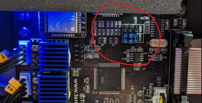

hcl28 Posté(e) Octobre 10, 2022 Posté(e) Octobre 10, 2022 Salut, @vap38, @icare L'adresse IP 192.168.4.1 correspond bien à une IP provenant d'un flash d'une carte de type ESP32 ou ESP8266, c'est ce que j'ai quand je fait le flash de base d'un firmware de type espesay, il faut via un PC ou un tablette se connecté en wifi sur le réseau de la tenlog donc IP en 192.168.4.xx, une page web va s'ouvrir et la vous pourrez saisir le SSID de votre réseau wifi, et le mot de passe, valider et la normalement c'est bon après une reboot la carte se connectera sur le bon wifi. Voila Charles 1
vap38 Posté(e) Octobre 10, 2022 Posté(e) Octobre 10, 2022 (modifié) Salut merci @hcl28 oui c'est tout à fait dans l'ordre des choses. Pour faire des tests bien évidemment il faut la nouvelle carte mère MBV3.0 Il est toujours possible de fermer la connexion locale de la FREE box en exemple et se connecter avec le SSID et mot de passe de la TENLOG. A priori çà ne devrait pas poser de problème à part qu'il faut certainement rafraichir les connexions WIFI. Si ça fonctionne c'est innovant afin de prendre le contrôle de l'imprimante dans une autre pièce !. Un Bon Octoprint avec une caméra fera l'affaire aussi; hélas mes deux OCTOPRINT Orange pi zéro 2 ne fonctionnent plus avec la caméra suite à une mise à jour Impossible de trouver le BUG ! A+ Modifié (le) Octobre 12, 2022 par vap38

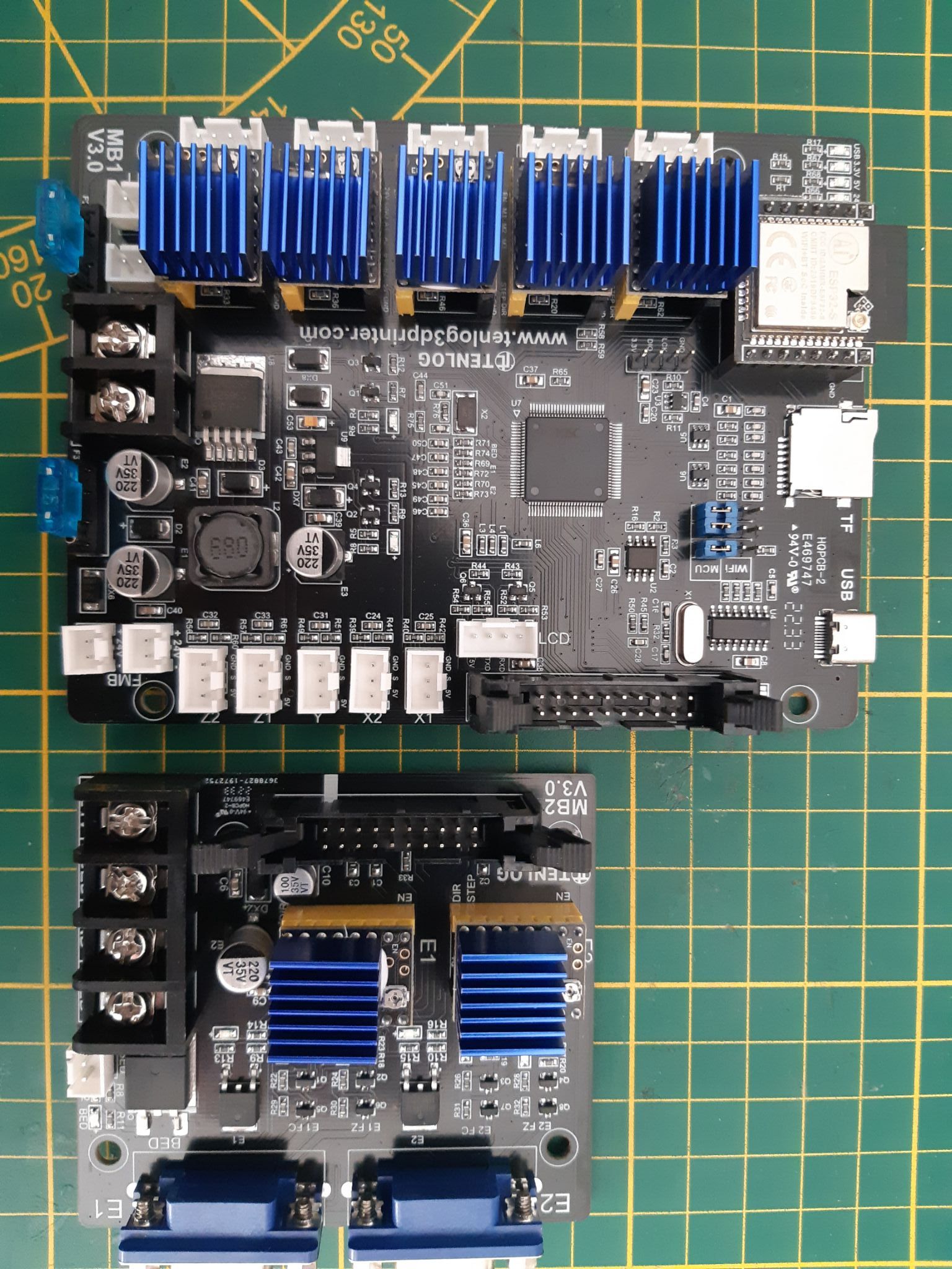

vap38 Posté(e) Octobre 11, 2022 Posté(e) Octobre 11, 2022 (modifié) Hello la communauté j'ai reçu la nouvelle carte mère ce matin Installation facile rien de spécial tout est correct pas de problème de incompatibilité de montage de la nouvelle carte mère. Mise sous tension OK. J'ai interverti un fil du détecteur mécanique de l'axe Y car ma TLD3 est en détection avec un switch. Après les essais tous les déplacements sont bons. L'écran LCD fonctionne dans l'ancienne version sans plus (pas de paramétrages de la WIFI vérification et réglage du nivellement du BED. tests températures extrudeurs E1 et E2 + le BED OK Les déplacements des axes X et Y sont plus rapides. Premiers test d'impression du Benchy impeccable aucun défaut qualité d'impression au top niveau. les surfaces de la coque sont bien lisses les structures sont bien respectées. (pas de fils d'anges)J'ai demandé au service technique les firmwares de l'écran LCD ainsi que la configuration du 32S pour la WIFI.Conclusion pour l'instant la wifi ne fonctionne pas à priori les cartes mères ne sont pas paramétrées ainsi que le LCD. J'ai vu sur la carte mère 3 jumpers marquage à droite MCU et à gauche WIFI. Donc les jumpers ont pour fonction la mise à jour du 32S, je suppose. Voilà j'attends une réponse du service technique en croisant les doigts si le nouveau firmware de l'écran est compatible Voici un petit complément d'information car ma TLD3 est une ancienne génération avec le module de puissance PLR. Donc j'ai enlevé ce module PLR car la nouvelle carte mère MBV3.0 ne détient pas le PLR ! çà consiste à effectuer le montage d'un interrupteur bipolaire 220v avec témoin et à recâbler l'alimentation 220v Modifié (le) Octobre 12, 2022 par vap38 4
vap38 Posté(e) Octobre 12, 2022 Posté(e) Octobre 12, 2022 (modifié) Bonjour, @icare @Coyote94 @Savate @hcl28 J'ai reçu ce matin des éléments de réponses pour l'écran LCD https://www.dropbox.com/sh/0ipfi9bd5k62riy/AADJxHvOnzFS1Ltmfw3lMK8Da?dl=0 https://drive.google.com/file/d/1-6UsjkFh0zaly4dNn80Wbluj1EyyoMc_/view?usp=sharing le manuel de la carte mèrehttps://www.dropbox.com/sh/5qzu0blhz6qcdgu/AAB_sUjaMtDO3xTnZpnLfi0ga?dl=0 J'attire votre attention car les fichiers dropbox peuvent être indisponibles selon l'organisation de TENLOG Toutefois le volume de téléchargement étant limité je vous convie à prendre contact avec TENLOG selon votre besoin Burn wifi firmware.docx TJC-LCD.zip Modifié (le) Octobre 12, 2022 par vap38 3
hcl28 Posté(e) Octobre 12, 2022 Posté(e) Octobre 12, 2022 Salut, @vap38Merci pour les liens, ta commande aura mis combien de jours pour venir depuis la Chine?, le firmware est bien installé sur la carte mère 32 bits, cela n'est pas le cas du wifi, c'est bien ça. Avec la carte 32 bits il n'y a plus la gestion de l'alimentation 220 v depuis la CM, donc plus possible d’éteindre l'imprimante depuis des codes Gcodes, c'est bien ça ? Merci Charles

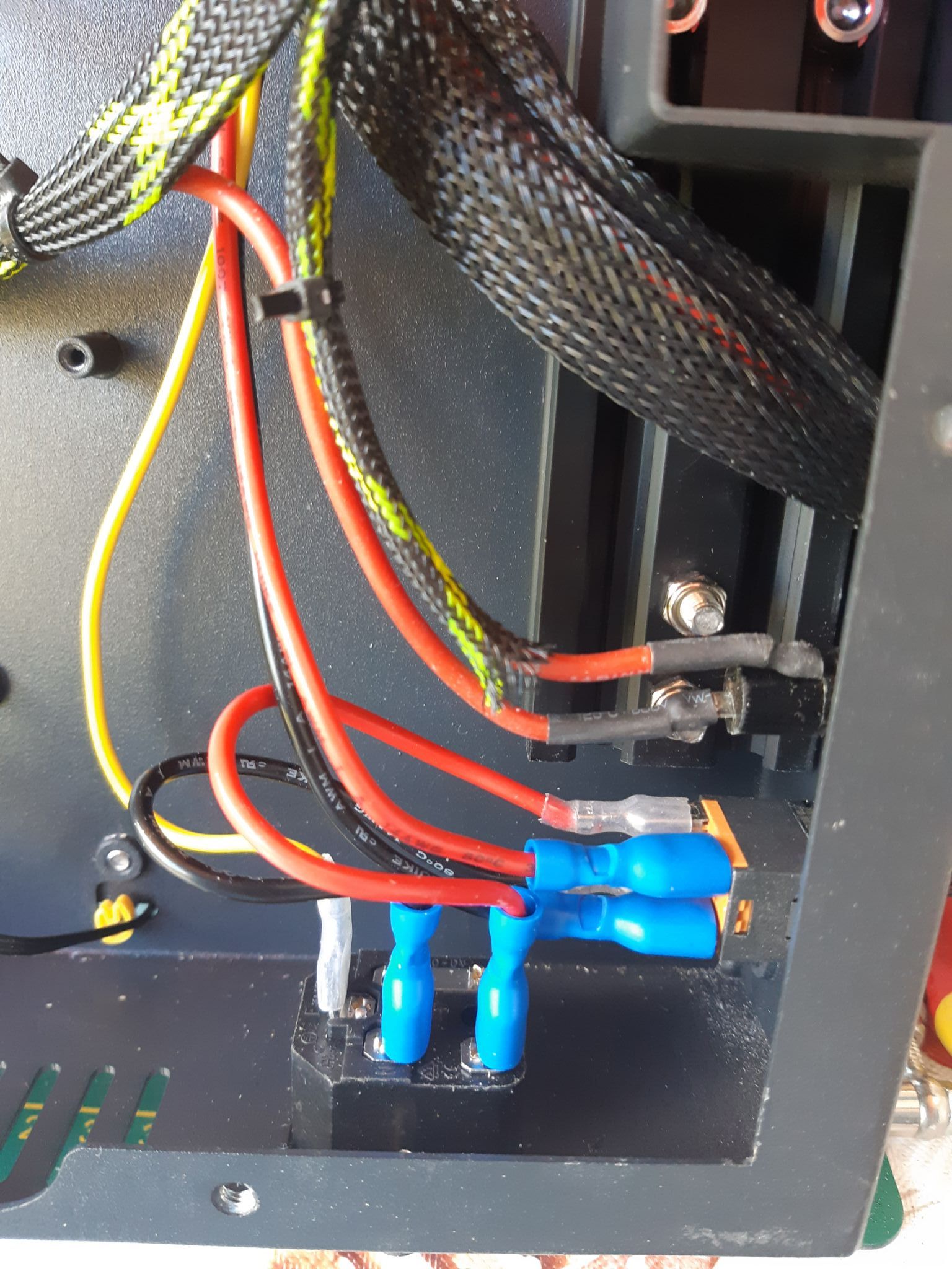

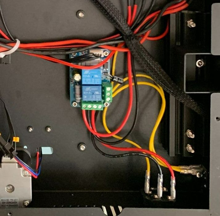

vap38 Posté(e) Octobre 12, 2022 Posté(e) Octobre 12, 2022 (modifié) Salut @hcl28 la réception est très rapide moins d'une semaine car le stock est en EUROPE. Pour la carte mère MBV3.0 oui plus de contrôle de l'alimentation avec le module PLR. (la connectique n'existe plus) Suite à cette absence de connectique j'ai donc modifié l'alimentation secteur. J'ai remplacé l'inter fugitif par un interrupteur bipolaire et supprimé le module PLR. Remarque ce module PLR a causé d'innombrables disfonctionnement (module HS ou relais contacts brulés) La fragilité de ce module s'oriente vers un relais 5v et un relais 220V avec une mémoire de contact certaines fois (contacts collés) Tenlog a sans doute fait un choix sur la vulnérabilité du système (j'aurais préféré des relais SSR plus fiables.) Conclusion j'ai fait différents tests d'impressions la qualité est remarquable rien à dire avec les extrudeurs d'origine. C'est tout bon. J'ai analysé le fichier config la version est plus claire et améliorée ils intègrent également tous les modèles y compris la M3. Bon pour l'instant je ne sais pas comment réaliser un fichier Hexa avec le nouveau Master; je ne me suis pas penché sur la fonction avec ARDUINO ? Nota : je ne suis jamais arrivé à utiliser CSV suite à un BUG persistant sur mon PC ??? Modifié (le) Octobre 12, 2022 par vap38

vap38 Posté(e) Octobre 12, 2022 Posté(e) Octobre 12, 2022 (modifié) Hello @Coyotte94 je vais prendre le temps de réaliser une récap des différentes cartes mères car il y a beaucoup de versions qui ne sont pas trop identifiables J'ai une ancienne carte mère V1, la toute première sur une TLD3 qui fonctionne très bien; à l'origine elle était équipée de A4988 très bruyants. déjà dans cette version V1 il y trois versions. V1-1 sans accu de sauvegardes reprise d'impression.... V1-2 avec accu de sauvegardes connectique non activée pour la PLR V1-3 avec accu de sauvegardes et version active de la PLR avec module de puissance 220V.(avec câblages inclus) Je vais réaliser un tableau si j'y arrive... car même dans les V2 c'est le B.... rien que dans les perçages çà se complique.@methylene67Je me permet d'apporter un correctif d'indentification pour la nouvelle carte mère 32 bits qui porte le nom de MB1V3.0 et MB2V3.0 pour la carte extrudeurs cette fois TENLOG à repris un marquage cohérent et identifiable sur la sérigraphie Modifié (le) Octobre 12, 2022 par vap38 1
hcl28 Posté(e) Octobre 12, 2022 Posté(e) Octobre 12, 2022 (modifié) @vap38 les drivers sont des TMC 2209 ? sur la carte mère 32 bits, ils sont déjà réglé aux niveau des tensions ?. La connectique est en USB C ? a+ Charles Modifié (le) Octobre 12, 2022 par hcl28

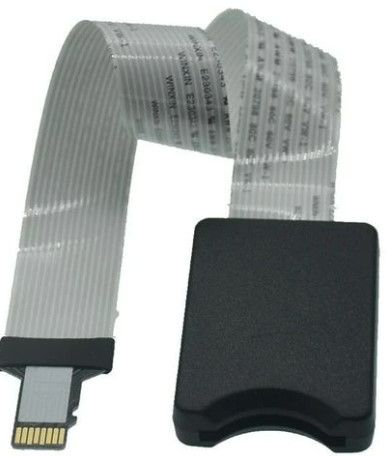

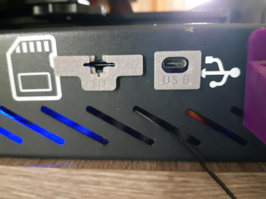

vap38 Posté(e) Octobre 13, 2022 Posté(e) Octobre 13, 2022 (modifié) bonjour @hcl28 @Savate @icare @dan40 @methylene67 @Coyotte94 @Jeff78s oui les drivers sont des TMC2209 préréglés à une tension de 0.9 volts très suffisante sans faire chauffer les moteurs ! soit pour un courant standard moyen de 1.3A x 0.707 =0.91 volts c'est la formule la plus simple selon les caractéristiques des moteurs c'est largement suffisant.Nota : ne pas dépasser cette valeur au risque de faire chauffer les moteurs et les drivers pour rien J'attire votre attention les cartes mères livrées ne sont pas équipées de TMC2209; hélas un colis pour les TMC 2209 est livré à part La connectique USB est du type C d'ailleurs j'ai réalisé des fichiers STL pour adapter la connectique.En effet les perçages des carters laissent une ouverture trop importante autorisant des erreurs de manipulations. Dans l'exemple la chute d'une micro SD dans le carter. Je ne suis pas un Pro du designe mais mes STL sont opérationnels les caches se clipsent par pression. Mais le plus simple c'est pour l'utilisateur final d'acheter un convertisseur micro SD vers Carte SD. c'est plus pratique et universelConvertisseur micro SD Ce système fonctionne; il suffit de mettre un adhésif recto-verso et c'est fonctionnel un câble de 10cm est suffisant. Conclusion ; l'utilisation de la WIFI est sympa çà permet d'isoler l'imprimante dans une autre pièce pour en assurer le contrôle total.C'est Madame qui doit être contente enfin çà libère l'espace familial c'est mon cas. Cette option supplante l'OCTOPRINT sans caméra bien entendu mais cette option est innovante dans aucun frais additionnel.Je pense que le CPU ES32S est tés capable d'assurer son service avec sécurité car il lie les fichiers STL issue de la micro carte SD incluse dans la TLD3. A priori le CPU ES32S à d'autres capacité y compris le Bluetooth. Il pourrait répondre à une commande vocale par exemple ou diffuser des messages vocaux. Cette imprimante pourrai même parler c'est pas innovant çà.Bon j'arrête de rêver mais cette option de carte mère 32bits permet des impressions plus rapides avec de très bonnes qualités. Les déplacements sont plus fluides y compris la commande home les axes répondent rapidement. Je n'ai pas fait des tests comparatifs très poussés sur le temps d'impression mais à ce jour je ne constate aucune anomalie je vous laisse apprécier à sa juste valeur cette nouvelle carte mère. CACHE micro-SD.STL CACHE USB-C.STL Modifié (le) Octobre 13, 2022 par vap38 1 3
mich0111 Posté(e) Octobre 13, 2022 Posté(e) Octobre 13, 2022 @vap38 Salut, Good job. Juste une remarque, tu dois avoir des doigts de fée pour réussir à extraire tes microsd de leur logement. Ça me paraît fin et profond, non ?

vap38 Posté(e) Octobre 15, 2022 Posté(e) Octobre 15, 2022 @mysterd2006 @dan40 Le PLR fonctionne toujours c'est le module de commutation automatique de puissance qui ne fonctionne plus si je me fais bien comprendre. Oui pourtant j'ai donné les étapes !Flasher l'écran LCD TJC uniquement le DWIN est exclus pour l'instant Mise à jour Flasch du module WIFI ES32S. Pour les BMG ou autre Extrudeurs TITAN rien de spécial il suffit de copier ses paramètres initiaux sur un papier et les reportés dans la config c'est tout. 2
