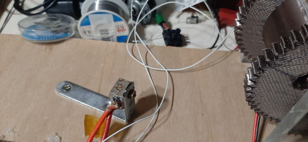

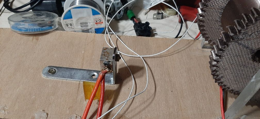

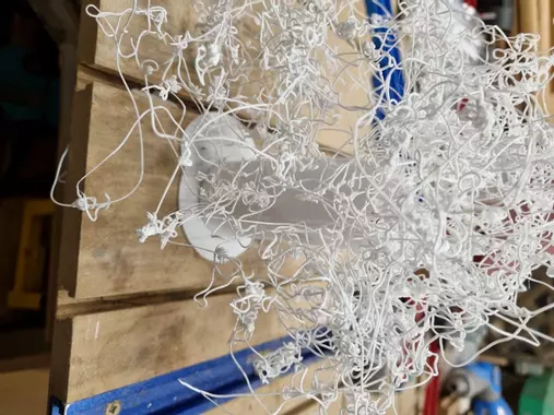

pat30 Posté(e) Décembre 4, 2022 Auteur Partager Posté(e) Décembre 4, 2022 De mon coté aussi j'avance, aujourd'hui un beau temps de merd. donc j'ai décidé de ne pas me prendre la tête et imprimer les engrenages du site electronoob, seulement les engrenages car j'ai quasiment plus de fil, du coup j'ai utilisé mon filament Bronze . j'ai eu un petit souci à l'impression, pour une raison que j'ignore encore j'ai eu un décalage des couches sur la hauteur de la petite roue, correspondant à la fixation du pignon moteur... Pour l'électronique j'ai faits les fonds de fonds de tiroir, donc ça ressemble à un gros tas de fils mais ça fonctionne, je corrigerais le tir sur le montage final, attention si du monde utilise le modèle d'Electronoob, il y a une petite erreur dans le code, il faut décommenter le ligne 105 sinon le moteur ne tournera pas. Manque de chance plus de tige de 8 mm et mes seule vis longue de ce diamètre sont trop courtes donc fini pour aujourd'hui. 3 2 Lien vers le commentaire Partager sur d’autres sites More sharing options...
jcjames_13009 Posté(e) Décembre 4, 2022 Partager Posté(e) Décembre 4, 2022 Comme quoi le tas de spaghettis n'est pas uniquement une spécialité de l'impression 3D 3 Lien vers le commentaire Partager sur d’autres sites More sharing options...

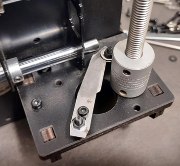

chacha007 Posté(e) Décembre 5, 2022 Partager Posté(e) Décembre 5, 2022 (modifié) Le 04/12/2022 at 17:22, pat30 a dit : Manque de chance plus de tige de 8 mm Les axes inox je les récupères sur les imprimantes 2D, une belle prouesse d'obsolescence, la déchèterie en regorge . Si besoin je peux t'en envoyer un bout par la poste... Il y a 20 heures, Yellow T-pot a dit : Comme je n'ai pas en stock de roulements Idem je peux t'envoyer ça par la poste... Ceux que j'ai utilisé proviennent de rollers trouvés dans une poubelle avec l'axe central qui va pile-poil... Modifié (le) Décembre 5, 2022 par chacha007 Lien vers le commentaire Partager sur d’autres sites More sharing options...
pat30 Posté(e) Décembre 5, 2022 Auteur Partager Posté(e) Décembre 5, 2022 (modifié) Il y a 5 heures, chacha007 a dit : Si besoin je peux t'en envoyer un bout par la poste C'est bon merci, j'ai trouvé des chutes assez longue au boulot. Une petit remarque, sur ton montage la distance entre la bobine et la buse me semble un peu longue, en réduisant celle-ci on enroulerait le fil encore tiède, ce qui devrait permettre de lui faire garder un certain "galbe" pour pouvoir l'enrouler plus facilement sur la bobine definitive, as tu essayé de la réduire? Modifié (le) Décembre 5, 2022 par pat30 Lien vers le commentaire Partager sur d’autres sites More sharing options...
Yellow T-pot Posté(e) Décembre 5, 2022 Partager Posté(e) Décembre 5, 2022 Il y a 6 heures, chacha007 a dit : Idem je peux t'envoyer ça par la poste... Hello @chacha007, sympa de ta part mais ça serait bien la fin du monde si je n'arrive pas à en dénicher quelques uns dans les environs... Pour améliorer la coupe, tu as meulé un coté de la cage exter pour avoir un angle vif ou tu as fait autrement ? Lien vers le commentaire Partager sur d’autres sites More sharing options...

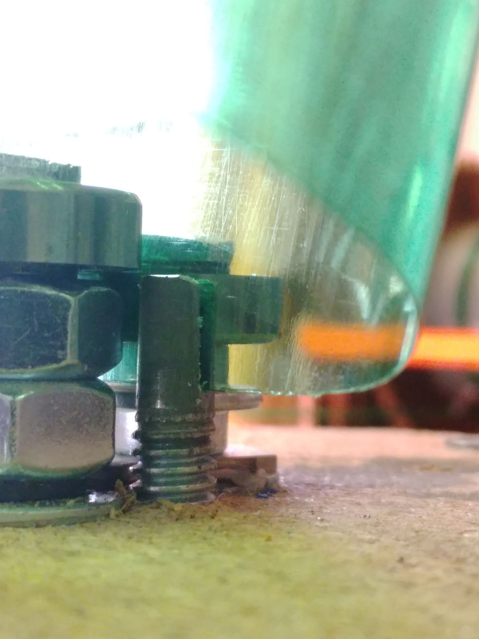

chacha007 Posté(e) Décembre 5, 2022 Partager Posté(e) Décembre 5, 2022 (modifié) il y a 34 minutes, Yellow T-pot a dit : Pour améliorer la coupe, tu as meulé un coté de la cage exter pour avoir un angle vif ou tu as fait autrement ? c'est noté plus haut : Le 26/11/2022 at 16:58, chacha007 a dit : Pour une découpe nette, il est important de meuler à angle droit les roulements au niveau du mordant ( un gros millimètre pour supprimer le congé) Le 26/11/2022 at 16:58, chacha007 a dit : - module de découpe (perso j'ai pas dégraissé ni enlevé les rondelles, elles ont sautés toutes seule en meulant) : https://www.youtube.com/watch?v=eTBnhKWMYQk _________________________ il y a une heure, pat30 a dit : la distance entre la bobine et la buse me semble un peu longue, en réduisant celle-ci on enroulerait le fil encore tiède, ce qui devrait permettre de lui faire garder un certain "galbe" pour pouvoir l'enrouler plus facilement sur la bobine definitive, as tu essayé de la réduire? Oui pourquoi pas... à tester... même si qlq chose me dit que cela pourrait écraser le filament avec la traction, il est creux, un tube en fait et relativement souple selon l’épaisseur de la bouteille. J'ai pas essayé de réduire l'espacement, je pense y mettre un détecteur de filament . Modifié (le) Décembre 5, 2022 par chacha007 1 Lien vers le commentaire Partager sur d’autres sites More sharing options...

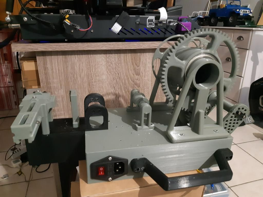

vap38 Posté(e) Décembre 10, 2022 Partager Posté(e) Décembre 10, 2022 Bonjour Ci-joint la photo du projet de la réalisation du recycleur PET. j'attends des fournitures diverses pour réaliser des essais (alimentation, moteur, PID etc...) le projet est passionnant avec un montage mécanique de qualité bien pensé par le jeune ingénieur. les pièces imprimées sont nombreuses avec une étude parfaite de l'ensemble nous verrons à l'utilisation. A+ Francis 5 Lien vers le commentaire Partager sur d’autres sites More sharing options...

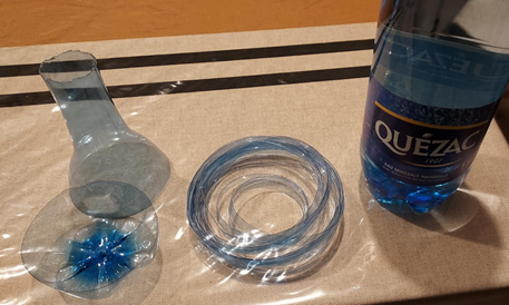

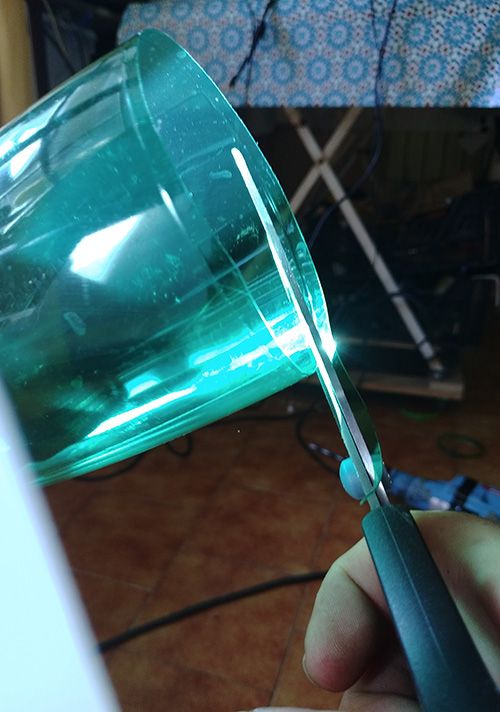

chacha007 Posté(e) Décembre 11, 2022 Partager Posté(e) Décembre 11, 2022 (modifié) il y a une heure, pat30 a dit : - tu disais 30°C de variation, je trouve ça énorme Lol, je devais être en forme ce jour là et d'humeur optimiste il y a une heure, pat30 a dit : j'ai fait des tests de températures Intéressants les test, tu as utilisé quoi comme épaisseur de bouteille ? ça joue aussi beaucoup sur la glisse, ainsi que la largeur du ruban, la buse courbe le ruban pour faire un tube et si il est trop large ça va forcer. il y a une heure, pat30 a dit : - concernant la vitesse j'étais environ comme toi, 1 tour en 1 min30, Là aussi je règle au pifomètre en fonction de l'épaisseur il y a une heure, pat30 a dit : - la fixation de la buse, Sur une équerre pour la mienne, ça le fait sans pivot (peu être grâce à la distance), par contre je vais mettre une équerre plus costaude car elle plie quand même pas mal. Modifié (le) Décembre 11, 2022 par chacha007 Lien vers le commentaire Partager sur d’autres sites More sharing options...
pat30 Posté(e) Décembre 11, 2022 Auteur Partager Posté(e) Décembre 11, 2022 il y a une heure, chacha007 a dit : tu as utilisé quoi comme épaisseur de bouteille Ep 0.3 mm Largueur de la bande 8.5mm Diam fini 1.71 mm il y a une heure, chacha007 a dit : Là aussi je règle au pifomètre en fonction de l'épaisseur En fait plus j'y pense et plus je me dis qu'il n'est pas necessaire d'avoir un reglage de la vitesse, pour les tests oui mais une fois trouvé le bon reglage? 4 Lien vers le commentaire Partager sur d’autres sites More sharing options...
