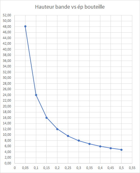

Yellow T-pot Posté(e) Décembre 11, 2022 Partager Posté(e) Décembre 11, 2022 (modifié) il y a 54 minutes, pat30 a dit : Ep 0.3 mm Largueur de la bande 8.5mm Ca me semble pas mal comme ça. Si je fais un exemple tout bête de calcul de la hauteur de bande pour reste à iso surface par rapport à un fil de Ø1,75 (2,4 mm²), je trouve la courbe suivante: donc 8 mm de bande pour une bouteille d'épaisseur 0,3 mm. En respectant ça, j'aurai théoriquement une vitesse d'entrée de la bande dans le bloc de chauffe identique à la sortie du filament puisque iso débit matière. Modifié (le) Décembre 11, 2022 par Yellow T-pot 2 2 Lien vers le commentaire Partager sur d’autres sites More sharing options...

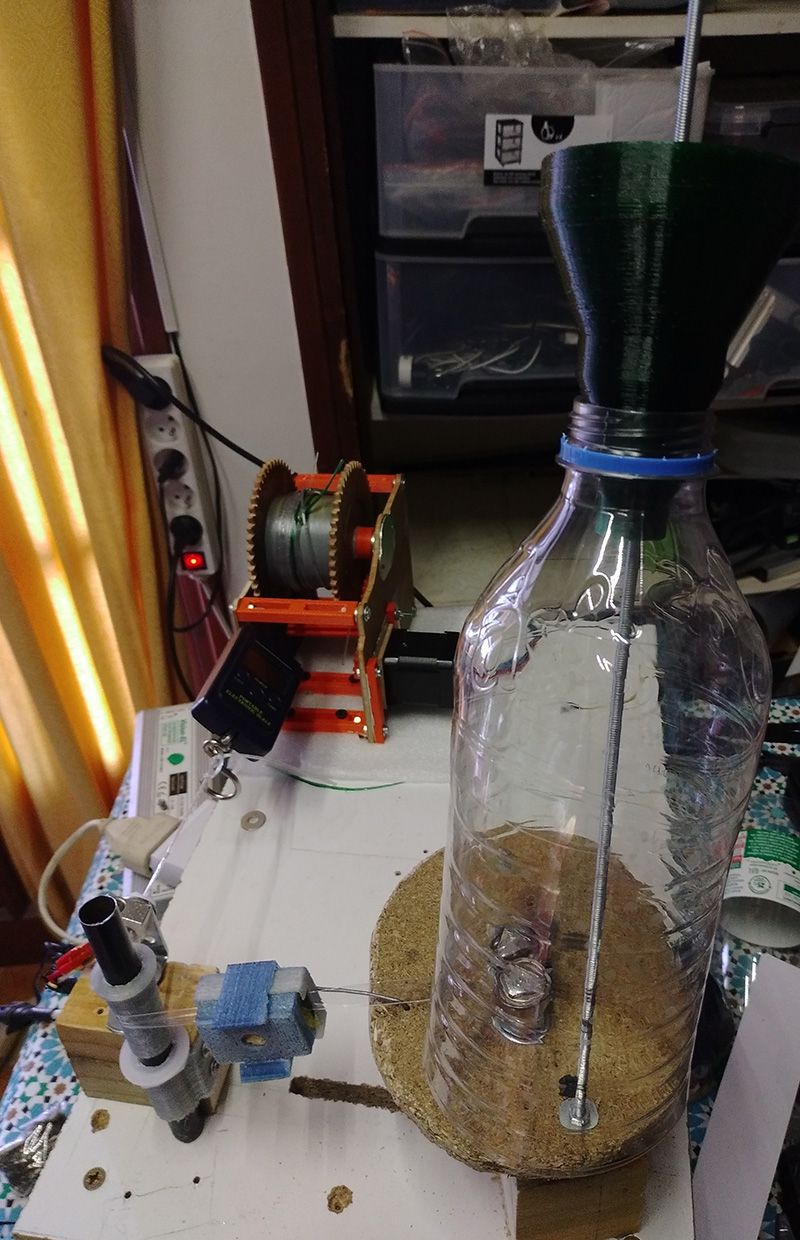

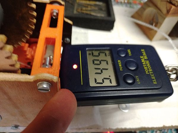

chacha007 Posté(e) Décembre 13, 2022 Partager Posté(e) Décembre 13, 2022 Une mesure qui sera surement utile :Dans mon cas 5,5 kg de traction est nécessaire pour l'extrusion Avec comme protocole, découpe + filtre à poussière, des frottement qui ne seront pas présents pour l'extrusion d'une bande pré-découpée : température de la buse 200° (diamètre 1.6 mm), épaisseur de bouteille 0.3mm , largeur de bande 8.5mm. 5,495kg je vous laisse faire le calcul en Newton voir micro-sieverts pour les plus érudits ( Le 09/12/2022 at 19:05, pommeverte a dit : 19.7 (= (34/8) * (51/11)) Ce qui fait qu'avec 45s/ tour, un moteur de 200 pas et une subdivision des pas de 16, tu as environ 0.7ms entre chaque front montant de la sortie STEP. ) 1 Lien vers le commentaire Partager sur d’autres sites More sharing options...
chacha007 Posté(e) Décembre 14, 2022 Partager Posté(e) Décembre 14, 2022 J'ai changé de buse pour l'extrusion, une volcano à la place d'une MK8 pour avoir plus de longueur de tige filetée. Bref je constate comme une peluche qui se forme en sortie de buse, un genre de mini stringing... pas problématique, mais je me demande pourquoi ... C'est le cas aussi pour toi @pat30 ? Lien vers le commentaire Partager sur d’autres sites More sharing options...
pat30 Posté(e) Décembre 14, 2022 Auteur Partager Posté(e) Décembre 14, 2022 (modifié) il y a 21 minutes, chacha007 a dit : C'est le cas aussi pour toi @pat30 ? Non, moi c'était plus comme des écailles mais dû à la temperature. Pas sûr qu'une volcano soit mieux car plus de longueur à traverser, par contre une petite réflexion que je me suis faits hier soir, vu qu'on perce du laiton un petit coup de polissage de la pointe de la buse devrait être un gros un plus, faut que je la passe au microscope voir ce que ça donne. Modifié (le) Décembre 14, 2022 par pat30 Lien vers le commentaire Partager sur d’autres sites More sharing options...
chacha007 Posté(e) Décembre 14, 2022 Partager Posté(e) Décembre 14, 2022 il y a une heure, chacha007 a dit : pour avoir plus de longueur de tige filetée. C’était pour lui faire traverser une équerre plus épaisse, je trouvait le filetage de la mk8 vraiment trop court pour ça il y a 56 minutes, pat30 a dit : un petit coup de polissage de la pointe de la buse devrait être un gros un plus j'ai un peu ébavuré, mais rien de sérieux, en effet je ferais ça plus mieux Lien vers le commentaire Partager sur d’autres sites More sharing options...
pommeverte Posté(e) Décembre 14, 2022 Partager Posté(e) Décembre 14, 2022 (modifié) Le 13/12/2022 at 15:15, chacha007 a dit : je vous laisse faire le calcul Je pause 3 et je retiens 12 ... si je ne me trompe pas, ça fait un couple au niveau moteur de 13.8 N.cm (= 5 kg x 9.81 x 4cm / 90% / 90% / 19.7, si le "tambour" a un diamètre de 80mm et que le rendement de chaque engrenage est de 0.9 (soyons optimiste ). Modifié (le) Décembre 14, 2022 par pommeverte 1 1 Lien vers le commentaire Partager sur d’autres sites More sharing options...
chacha007 Posté(e) Décembre 14, 2022 Partager Posté(e) Décembre 14, 2022 il y a 17 minutes, pommeverte a dit : Je pause 3 et je retiens 12 ... si je ne me trompe pas, ça fait un couple au niveau moteur de 13.8 N.cm (= 5 kg x 9.81 x 4cm / 90% / 90% / 19.7, si le "tambour" a un diamètre de 80mm et que le rendement de chaque engrenage est de 0.9 (soyons optimiste ). Waoo!! je suis sans voix... et tu ne me laisse pas d'autre choix que de faire appel à toi pour mes prochaines additions _________________________________________________ Dernier petit upgrade avant les préparatifs des fêtes : Un détecteur de filament pour couper l'alim en fin d'extrusion Joyeuses fêtes à vous tous et à l'année prochaine... 4 1 Lien vers le commentaire Partager sur d’autres sites More sharing options...

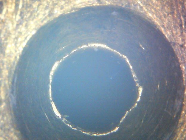

chacha007 Posté(e) Décembre 16, 2022 Partager Posté(e) Décembre 16, 2022 (modifié) Le 14/12/2022 at 12:35, pat30 a dit : vu qu'on perce du laiton un petit coup de polissage de la pointe de la buse devrait être un gros un plus La "peluche/mini stringing" en sortie de buse venait bien du fait que je n'avais pas bien ébavuré suite au perçage, les aspérités devaient "rayer" le filament. maintenant il est nickel. @+ j’arrête pour petit un moment, là je suis vraiment à la bourre pour mes obligations de fin d'année pffff Modifié (le) Décembre 16, 2022 par chacha007 1 Lien vers le commentaire Partager sur d’autres sites More sharing options...
pat30 Posté(e) Décembre 16, 2022 Auteur Partager Posté(e) Décembre 16, 2022 (modifié) il y a une heure, chacha007 a dit : là je suis vraiment à la bourre pour mes obligations de fin d'année pffff Pareil il y a une heure, chacha007 a dit : venait bien du fait que je n'avais pas bien ébavuré suite au perçage donc il y a un réel impact. Suite à mes problèmes d'Arduino qui a grillé et mon envie de séparer le contrôle du moteur et le PID, hier soir je me suis fait ce petit montage pour piloter le stepper: Alim en 5V R5 est remplacé par un potar suivie d'une résistance de 1k, la valeur de C1 est remplacé par un 100 Nanofarad, et la sortie va directement sur l'entré STEP du dvr8825. Un petit montage qui permet de piloter sans Arduino pour une somme ridicule, n'importe quel comparateur fait l'affaire et on en trouve dans quasiment tous les CI de récup. c'était la petite leçon du jour et pour faire le politicien, votez pour moi Modifié (le) Décembre 16, 2022 par pat30 2 Lien vers le commentaire Partager sur d’autres sites More sharing options...

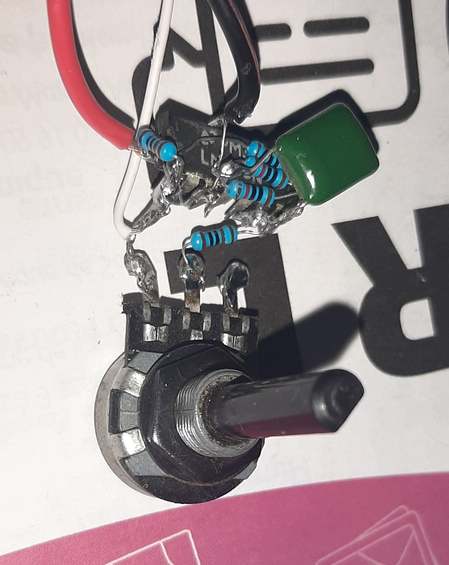

chacha007 Posté(e) Décembre 16, 2022 Partager Posté(e) Décembre 16, 2022 il y a 14 minutes, pat30 a dit : hier soir je me suis fait ce petit montage pour piloter le stepper Génial !!, ça permettrais de libérer l'arduino pour d'autres taches... il y a 14 minutes, pat30 a dit : votés pour moi J'en profites pour faire un appel pour le concours de Noël, Il y a des lots à gagner, j'ai mis mon détecteur de filament en course. Donc svp, laissez un like ou autre sur le message posté à ce lien : https://www.lesimprimantes3d.fr/forum/topic/50575--concours-de-noël--des-imprimantes-à-gagner-/?do=findComment&comment=524148 Et même si j'ai de forte chance de ne rien gagner du tout, vu la tronche de mon détecteur de filament de Noël . Sait on jamais... c'est juste un clique de souris à faire... Merci 1 2 Lien vers le commentaire Partager sur d’autres sites More sharing options...

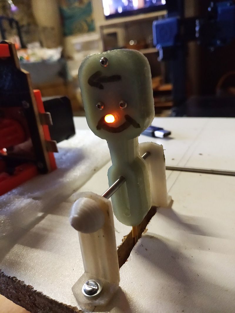

pat30 Posté(e) Décembre 17, 2022 Auteur Partager Posté(e) Décembre 17, 2022 Une petit photo du pilote et une petite video, pas de plaque de montage, vu le peu de composants c'est directement soudé sur le LM339. @chacha007, il te va ce côté root ? 1 1 Lien vers le commentaire Partager sur d’autres sites More sharing options...
chacha007 Posté(e) Décembre 17, 2022 Partager Posté(e) Décembre 17, 2022 (modifié) Il y a 5 heures, pat30 a dit : @chacha007, il te va ce côté root ? Au top , tu pourras nous faire une petit schéma stp, un dessin compréhensible par un enfant de 12 ans, merci avec un NE555 c'est aussi ok ? Modifié (le) Décembre 17, 2022 par chacha007 Lien vers le commentaire Partager sur d’autres sites More sharing options...
pat30 Posté(e) Décembre 17, 2022 Auteur Partager Posté(e) Décembre 17, 2022 il y a 4 minutes, chacha007 a dit : tu pourras nous faire une petit schéma stp il est juste au dessus, sinon au debut de la video il est peut être plus lisible et avec les bonnes valeurs de composant. Pour le NE555 oui mais c'est un autre schema, ça sera encore plus simple d'ailleur, mais j'ai fait avec ce que j'avais sous la main. 1 Lien vers le commentaire Partager sur d’autres sites More sharing options...
pommeverte Posté(e) Décembre 17, 2022 Partager Posté(e) Décembre 17, 2022 Il y a 6 heures, pat30 a dit : il te va ce côté root ? J'ai le droit de vomir? 2 Lien vers le commentaire Partager sur d’autres sites More sharing options...
pat30 Posté(e) Décembre 17, 2022 Auteur Partager Posté(e) Décembre 17, 2022 il y a une heure, pommeverte a dit : J'ai le droit de vomir? Alors oui, tu peux et je comprendrais . Je reconnais que j'aurais pu prendre 5 min de plus mais.......pas envie, puis qu'est ce qu'on cherche, le contenant ou le contenu . je me suis enchainé 3 bouteilles, le nema 23 est limite pour cet engrenage il faudrait un rapport de plus donc je vous deconseille de prendre ce modele, j'ai vraiment du mal croire qu'il tourne avec un petit Nema 17 comme sur la video. 1 1 Lien vers le commentaire Partager sur d’autres sites More sharing options...
chacha007 Posté(e) Décembre 17, 2022 Partager Posté(e) Décembre 17, 2022 Il y a 3 heures, pat30 a dit : j'ai vraiment du mal croire qu'il tourne avec un petit Nema 17 comme sur la video tu parles de quelle vidéo ? Il y a 3 heures, pat30 a dit : le contenant ou le contenu le fond ou la forme... exact, pour la forme on aura tout le temps de peaufiner plus tard Lien vers le commentaire Partager sur d’autres sites More sharing options...

chacha007 Posté(e) Décembre 19, 2022 Partager Posté(e) Décembre 19, 2022 (modifié) Le 17/12/2022 at 18:49, pat30 a dit : Pour le NE555 oui mais c'est un autre schema, ça sera encore plus simple d'ailleur, Je vais tenter un montage propre... pour que notre ami @pommeverte puisse supporter sans encombre les prochains virages ________________________________________________ @vap38, j'ai lu avec grand intérêt ton projet de soudeuse de filament électronique (ici et là) et suis curieux de savoir quelle en sera le résultat sur du PET maison. Modifié (le) Décembre 19, 2022 par chacha007 1 Lien vers le commentaire Partager sur d’autres sites More sharing options...
pat30 Posté(e) Décembre 19, 2022 Auteur Partager Posté(e) Décembre 19, 2022 Utilise un seul potar, il est inutile d'en avoir deux, sauf prendre de la place. Voici deux photos de la buse, avant et après polissage (fraise diamant + brosse laiton sur Dremel), mes "écailles" ont disparu pour laisser place à un beau fil lisse et brillant, ça confirme l'utilité de la préparer un peu. Avant Aprés J'ai fait la même chose sur la partie arrière en augmentant un peu le cône d'entrée des bandes et le moteur force moins. En parallèle, je prépare une buse spécialement pour cet usage, taillée dans un bloc de cuivre (récup PC), avec un cône plus long et plus évasé. 2 Lien vers le commentaire Partager sur d’autres sites More sharing options...

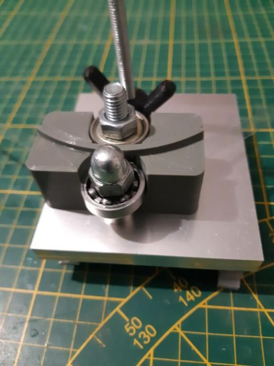

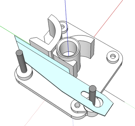

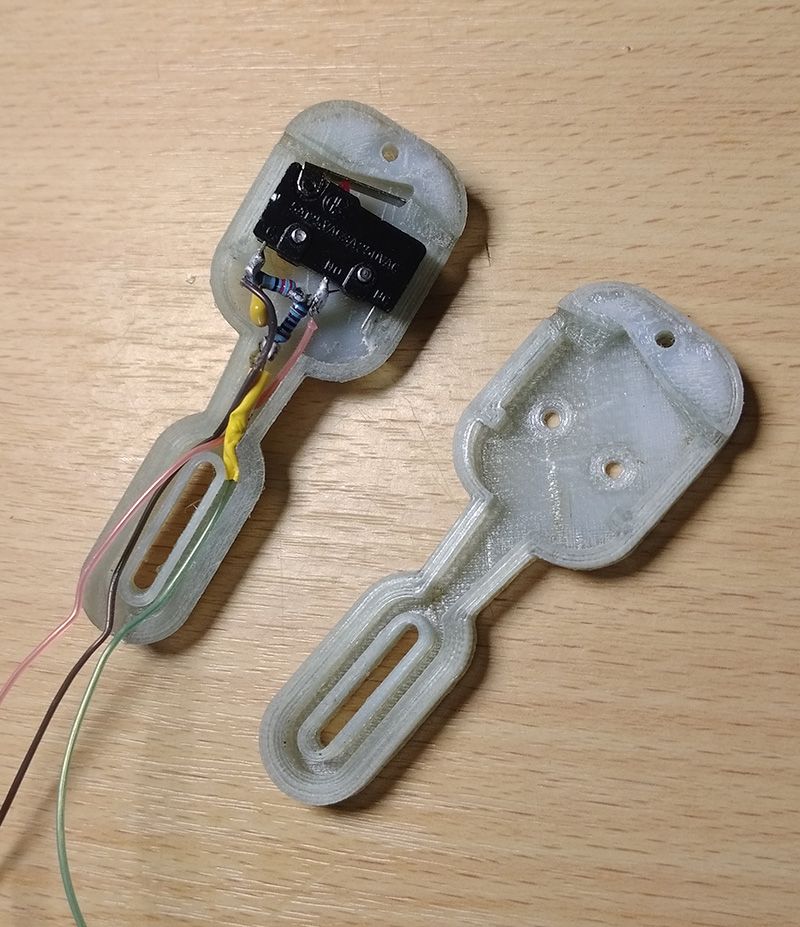

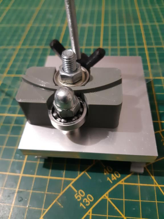

Yellow T-pot Posté(e) Décembre 19, 2022 Partager Posté(e) Décembre 19, 2022 De mon coté, mon coupe choux bricolé à partir des trous existants sur le bâti I3 ne fonctionne pas de manière optimum. Je passe donc par la case support de lame Stanley imprimé sur mesure. Je garde le principe des 2 vis M3 pour régler la hauteur de la lame et donc de la bande afin de s'adapter à l'épaisseur de la bouteille. Allez, zou, on fait chauffer le matos. 4 Lien vers le commentaire Partager sur d’autres sites More sharing options...
pat30 Posté(e) Décembre 19, 2022 Auteur Partager Posté(e) Décembre 19, 2022 il y a une heure, Yellow T-pot a dit : ne fonctionne pas de manière optimum il ne faut pas se laisser abrattre , de mon cotés j'ai sortie pas mal de fil mais impossible de faire une soudure qui tienne. 3 Lien vers le commentaire Partager sur d’autres sites More sharing options...

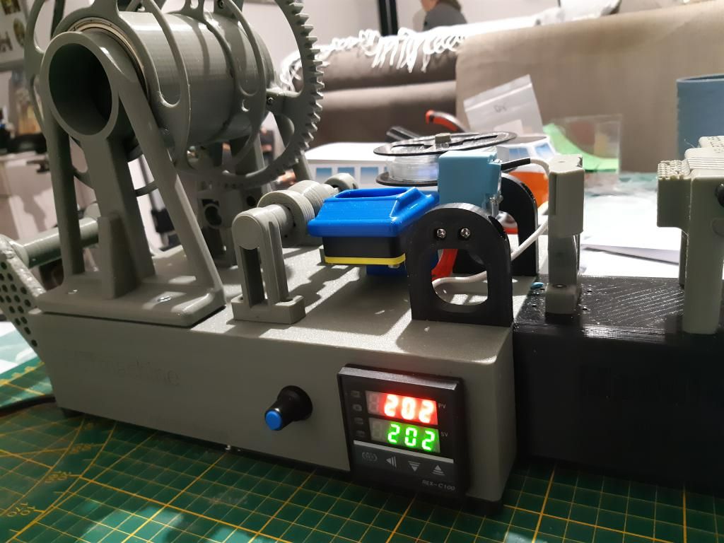

vap38 Posté(e) Décembre 19, 2022 Partager Posté(e) Décembre 19, 2022 (modifié) Bonjour, voici des nouvelles du projet le recycleur. la machine est presque terminée; le colis du moteur d'entrainement est bloqué depuis 2 semaines en Chine suite au COVID La partie mécanique et électrique fonctionne très bien; le PID reste à une température stable de 202° pour le test. Je ne peux pas pour l'instant commencer à étirer le PET faute de motorisation hélas . J'ai revu le coupe bouteille car je n'arrivais pas à obtenir une coupe constante en hauteur et aussi des blocages de la bouteille en rotation. J'ai amélioré le système par un guide qui prolonge l'engament su PET vers les roulements. La courbure du guide épouse la circonférence de la bouteille afin d'améliorer le guidage et la hauteur de coupe. Rien n'est parfait mais c'est en observant que je corrige le coupe bouteille J'utilise un étau pour l'instant pour maintenir le dispositif en blocage; les coupes sont propres et nettes c'est l'essentiel. Modifié (le) Décembre 19, 2022 par vap38 5 Lien vers le commentaire Partager sur d’autres sites More sharing options...
