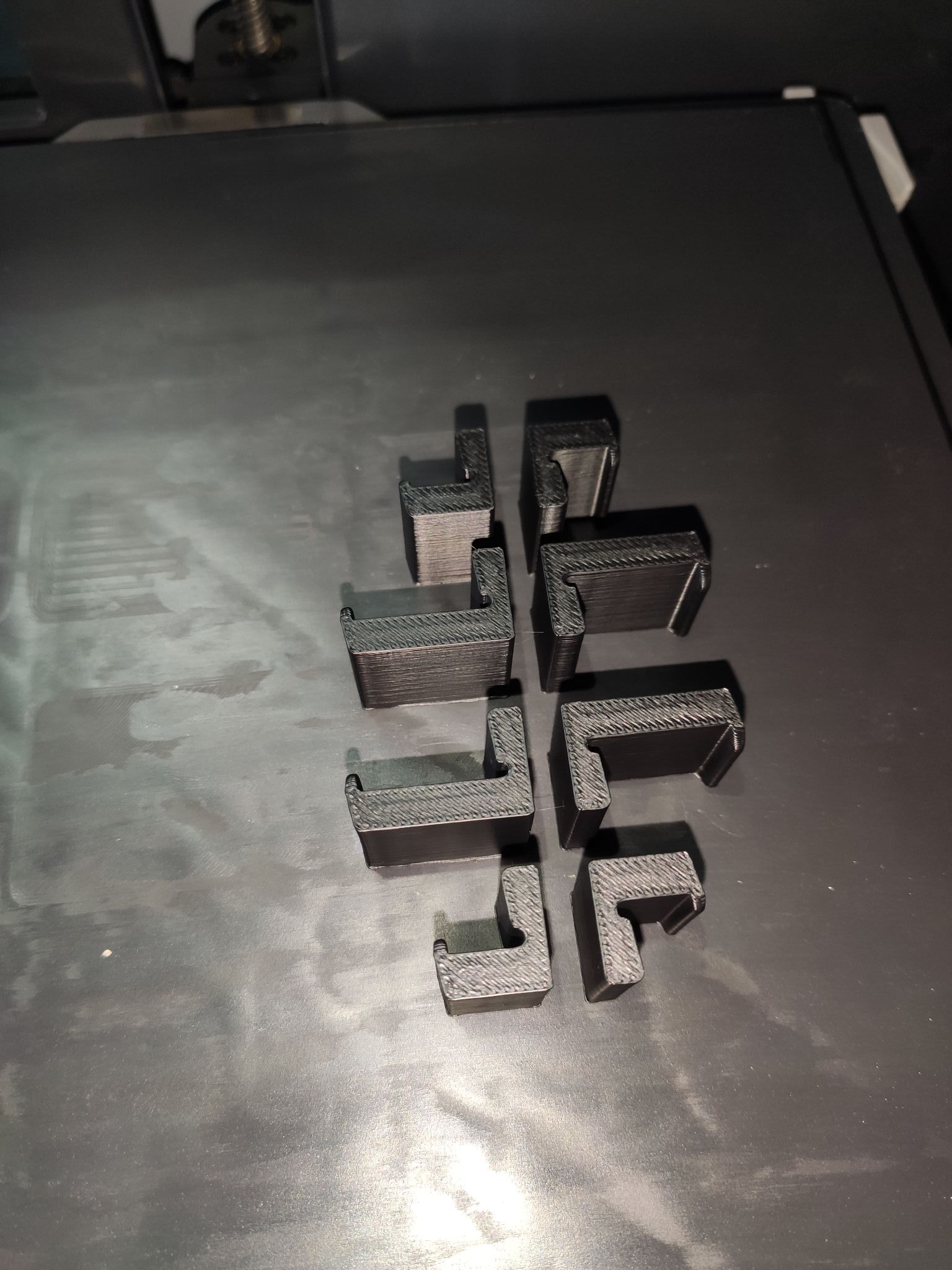

- Des clips pour maintenir les plaques en place et éviter le warping, particulièrement pour les grosses pièces en ABS. En imprimer 4, 2 de chaque type(voire plus au besoin). https://www.printables.com/model/321213-bambulab-x1-bedclamps-for-big-prints

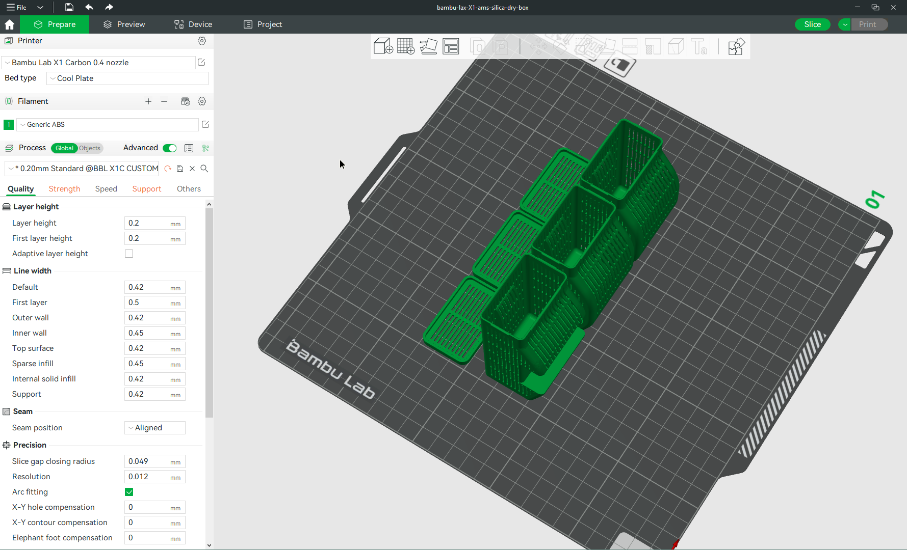

- Des containers pour absorbeur d'humidité : afin de pouvoir mettre des billes de silice libres, sans en éparpiller partout. Ce modèle est compatible AMS v3, et on peut continuer à utiliser le cache d'origine pour un rendu plus propre : https://www.printables.com/model/322613-new-bambu-lab-silica-gel-desiccant-tray

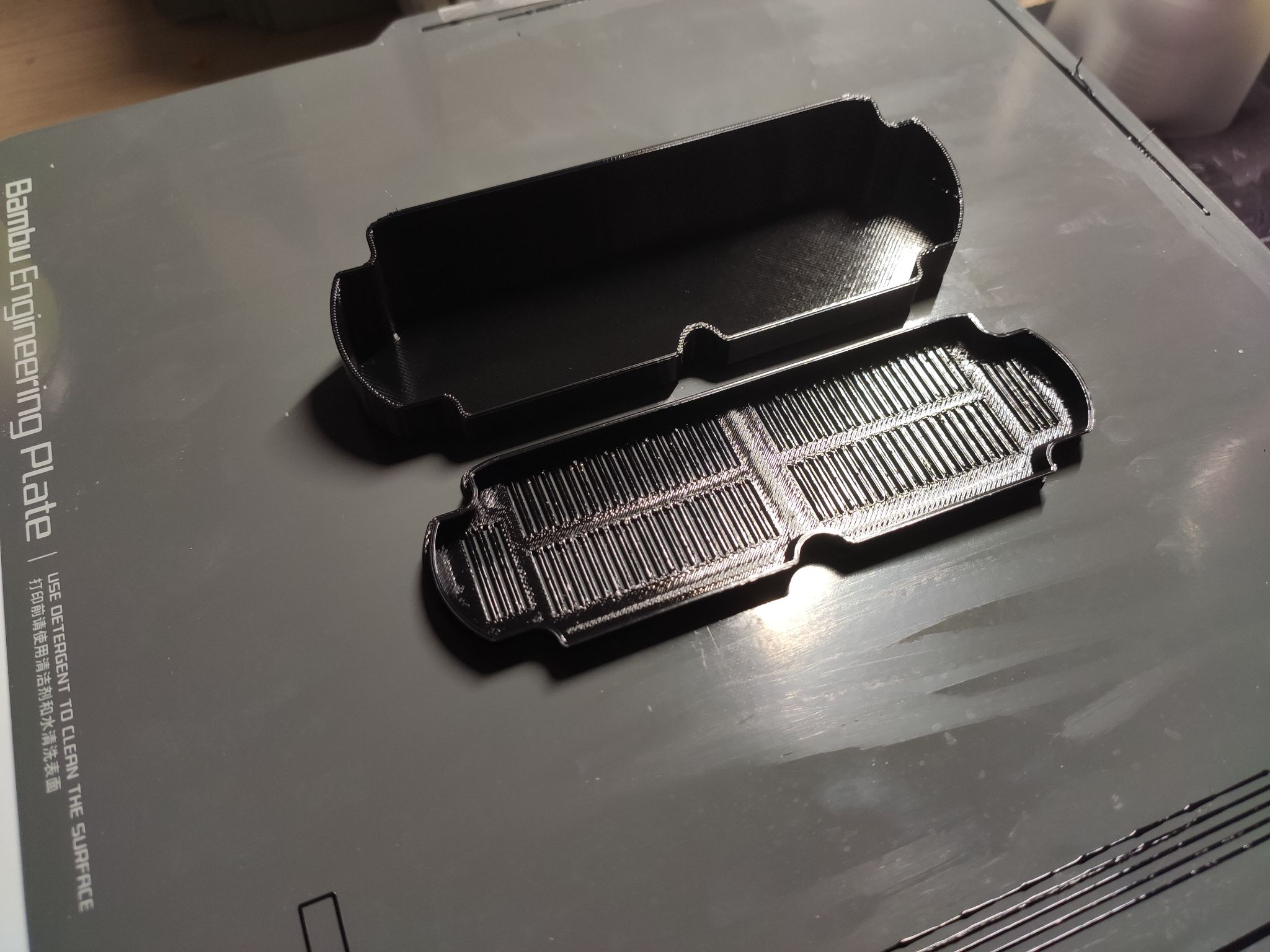

- Des boites pour aborbeur d'humidité à mettre à l'avant de l'AMS idem, il y a 36 modèles, j'ai choisi ceux ci (faciles à installer, encoche arrière si vous devez réparer votre AMS, et version pour hygromètre qui se trouve sur aliexpress pour 2€, avec 2 piles LR44) : https://www.printables.com/model/292343-silica-dry-box-for-bambulab-ams
et https://www.printables.com/model/299215-bambulab-ams-dryer-pod-with-indent-for-ams-fix

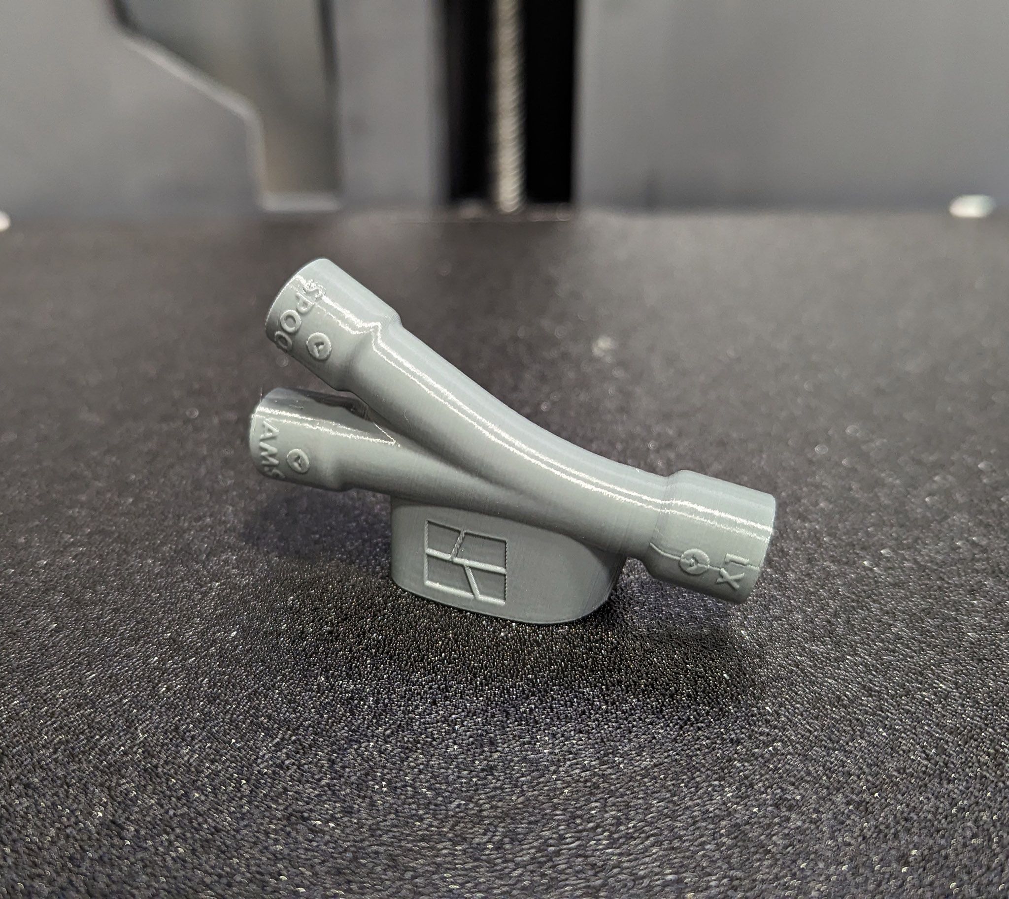

- Un "Y Splitter" pour permettre de garder branchés à la fois le spooler simple et à la fois l'AMS. Il faut des connecteurs pneumatiques, j'ai pris ceux-ci (boîte de 20 pour 10€ sur amazon). Le modèle : https://www.printables.com/model/308131-bambu-lab-y-splitter-with-pc4-m10-pneumatic-connec
- En complément, il faut une pièce pour permettre d'espacer le support du spool d'origine (pour que les cables de l'AMS puissent passer), j'ai pris celui-ci, il permet pile d'utiliser des vis M3x30mm (j'ai pris ce kit sur amazon, je n'en n'avais pas des si grandes) et il y a un espace pour positionner les cables en dessous : https://www.printables.com/model/315677-bambulab-x1-spool-holder-extender/comments

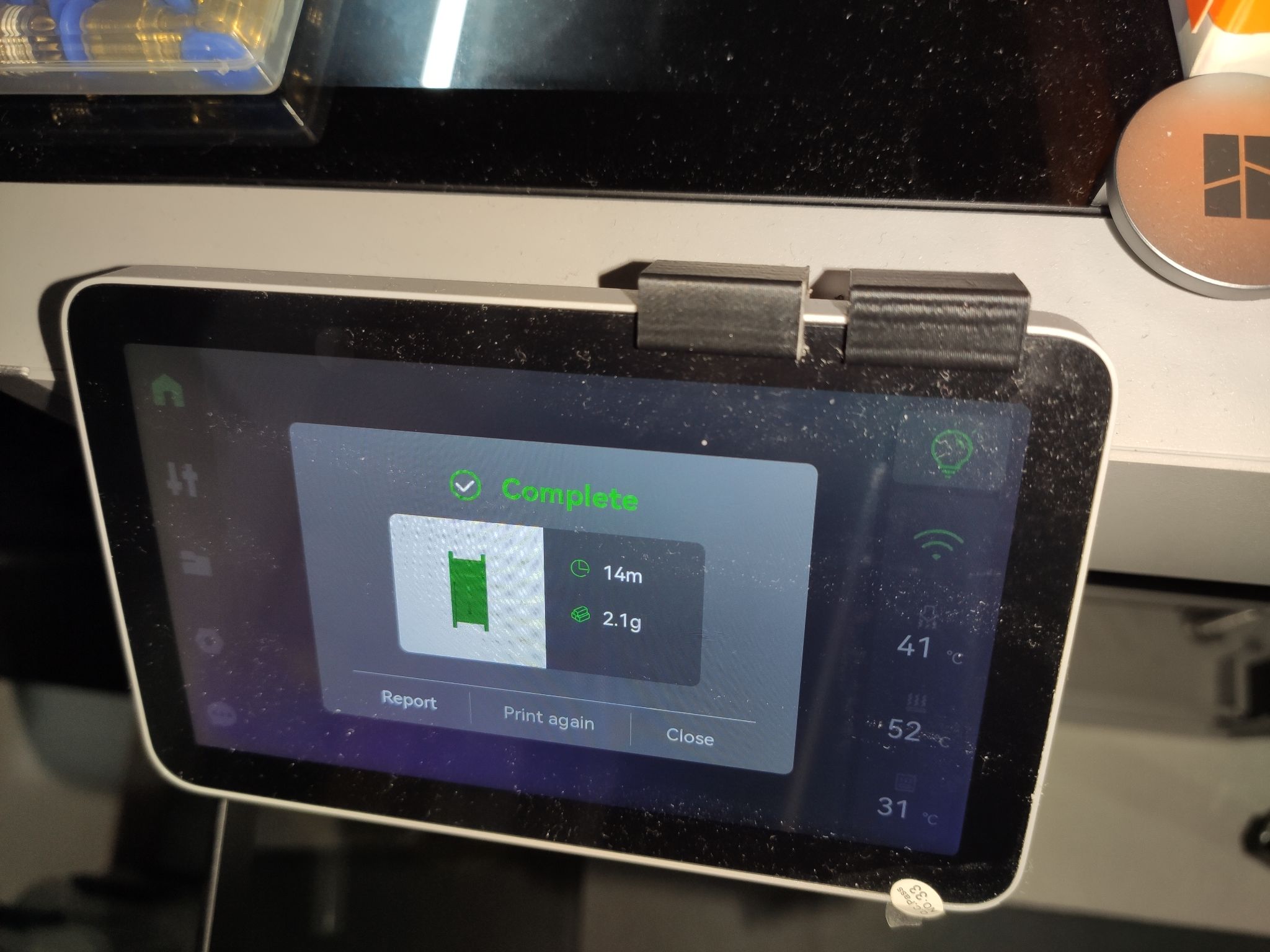

- Des pièces pour aider à sortir la carte SD, qui sinon est en effet assez difficile à extraire (peuvent se clipser n'importe où autour de l'écran histoire de ne pas les perdre) : https://www.printables.com/model/271315-bambu-x1-printer-micro-sd-ejector

Le 30/11/2022 at 00:15, SR-G a dit :
T'as pris quoi comme aimants ?
EDIT : topic épinglé 🙂
Des aimants néodymes classiques, j'en ai un peu de toutes les tailles (en épaisseur et en diamètre) : 3x1, 3x2, 3x3, 5x1, 5x2, 5x3, 6x2, 8x3, etc.
Le splitter Y se trouve sur printables avec différent remix :
- soit "fonctionnellement" (avec ou sans pas de vis pour les connecteurs pneumatiques) (je préfère avec)
- soit "selon les types d'aimants sous la main", avec 2 ou 3 slots pour aimants 5x2 ou juste deux slots pour 6x2, etc.
Exemple d'aimants sur aliexpress
https://fr.aliexpress.com/store/sale-items/1012182/2.html?spm=a2g0o.store_pc_saleItems.8148361.1.3bb36f04a1oSUG&origin=n&SortType=bestmatch_sort&promotionType=sale
il y a 6 minutes, SR-G a dit :
wèp, y'a même du 5x5 et 4x4.
il y a 7 minutes, SR-G a dit :
par contre j'ai pas vu le modèle sans filetage mais c'est pas grave j'en veux 🙂
Merci, je vais chercher l'équivalent sur Amazon ça ira plus vite 😄
Si, si, il y a (mais je préfère aussi avec filetage et connecteur pneumatique) :
- version la + simple possible, par ex. : https://www.printables.com/model/254250-bowden-y-splitter-for-bambu-lab-x1 (juste un Y)
- version sans filetages mais pour un autre type de connecteurs de chez McMaster (connecteurs que je ne connais pas) : https://www.printables.com/model/298958-bambu-lab-x1-overengineered-y-splitter
Ah, non, celui là en effet n'est que "avec filetages", mais il y a vraiment 36 autres modèles ailleurs sur printables (comme sur tous les sujets, comme pour le "muffler" pour réduire le bruit du ventilo au dos ou les innombrables purge buckets).
il y a une heure, SR-G a dit :
Wèp j'avais déjà cherché et retenu celui-ci qui a d'ailleurs le plus de likes c'est pas pour rien j'imagine ^^
Me suis commandes des aimants de 5x5 sur Amazon du coup 😛

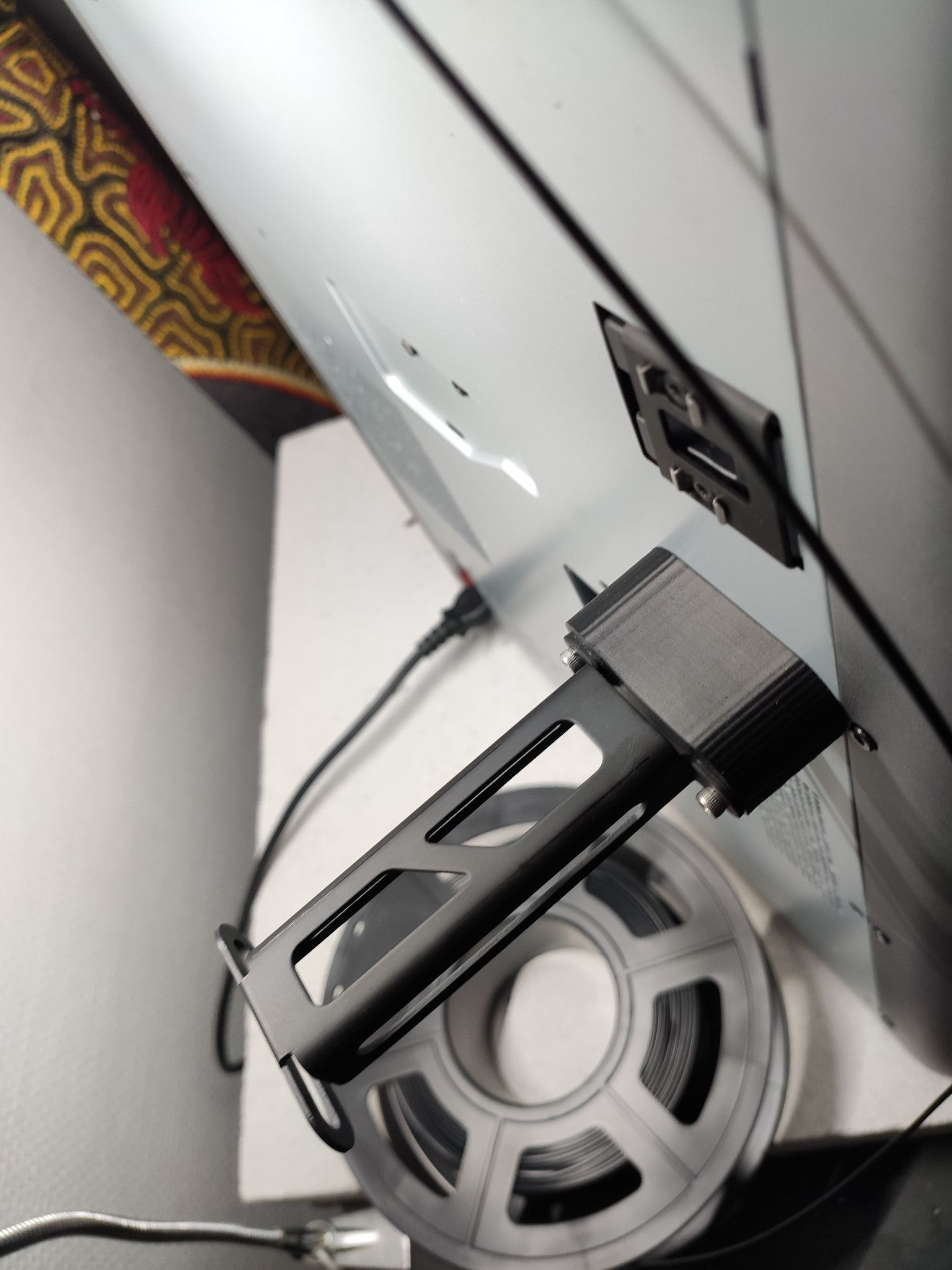

Pas imprimable, mais peux quand même rejoindre la liste des améliorations utiles:
