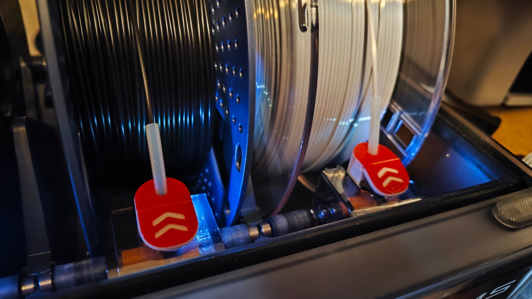

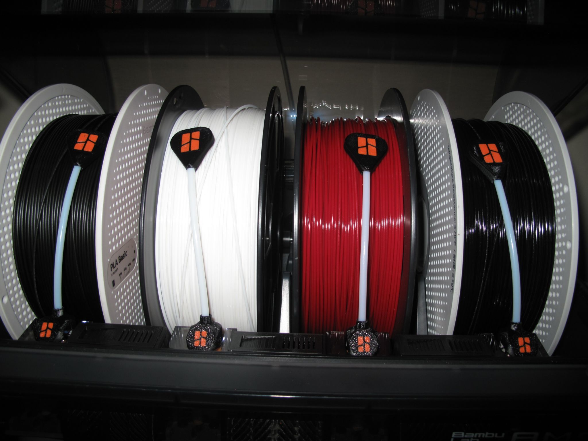

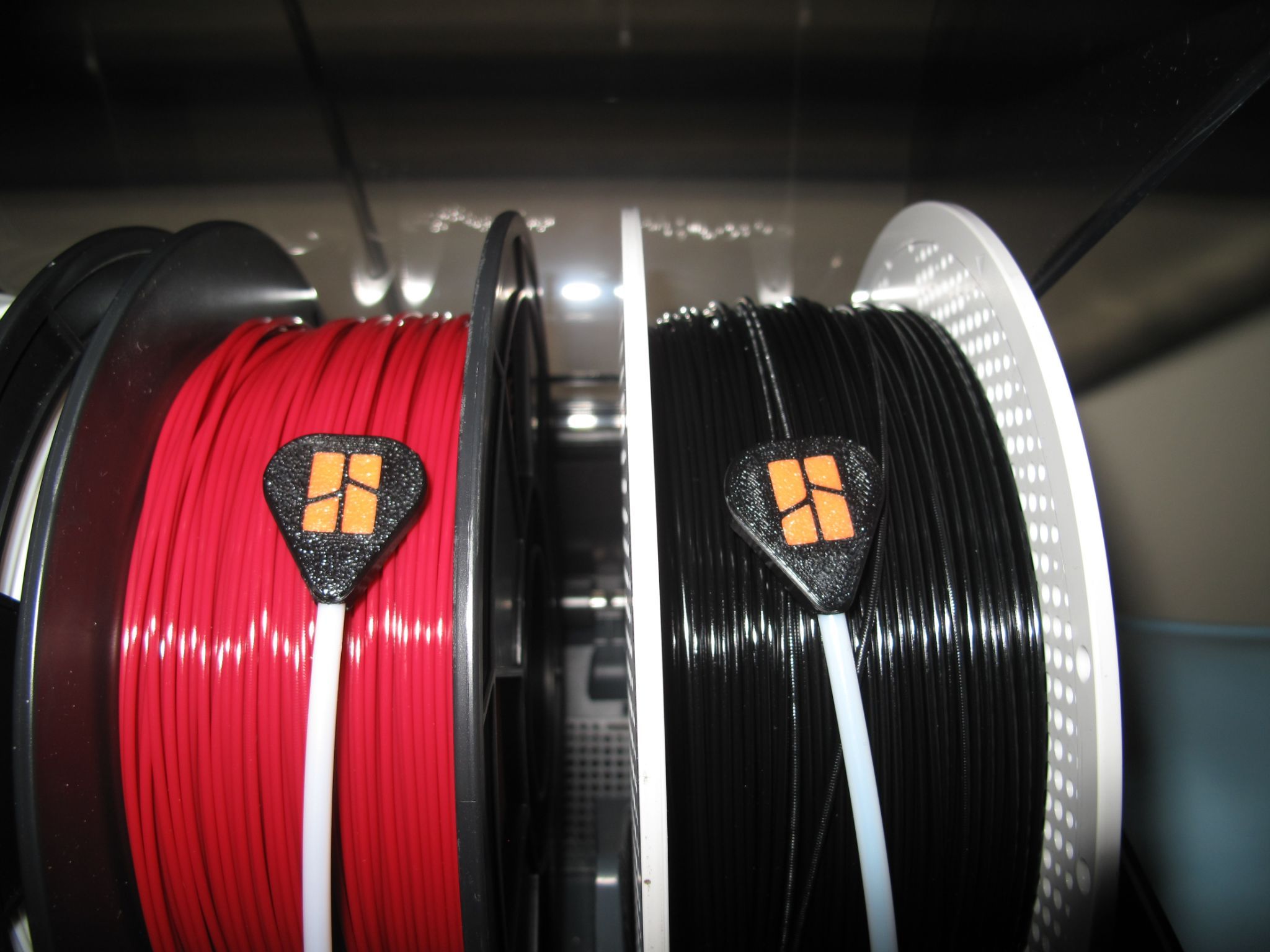

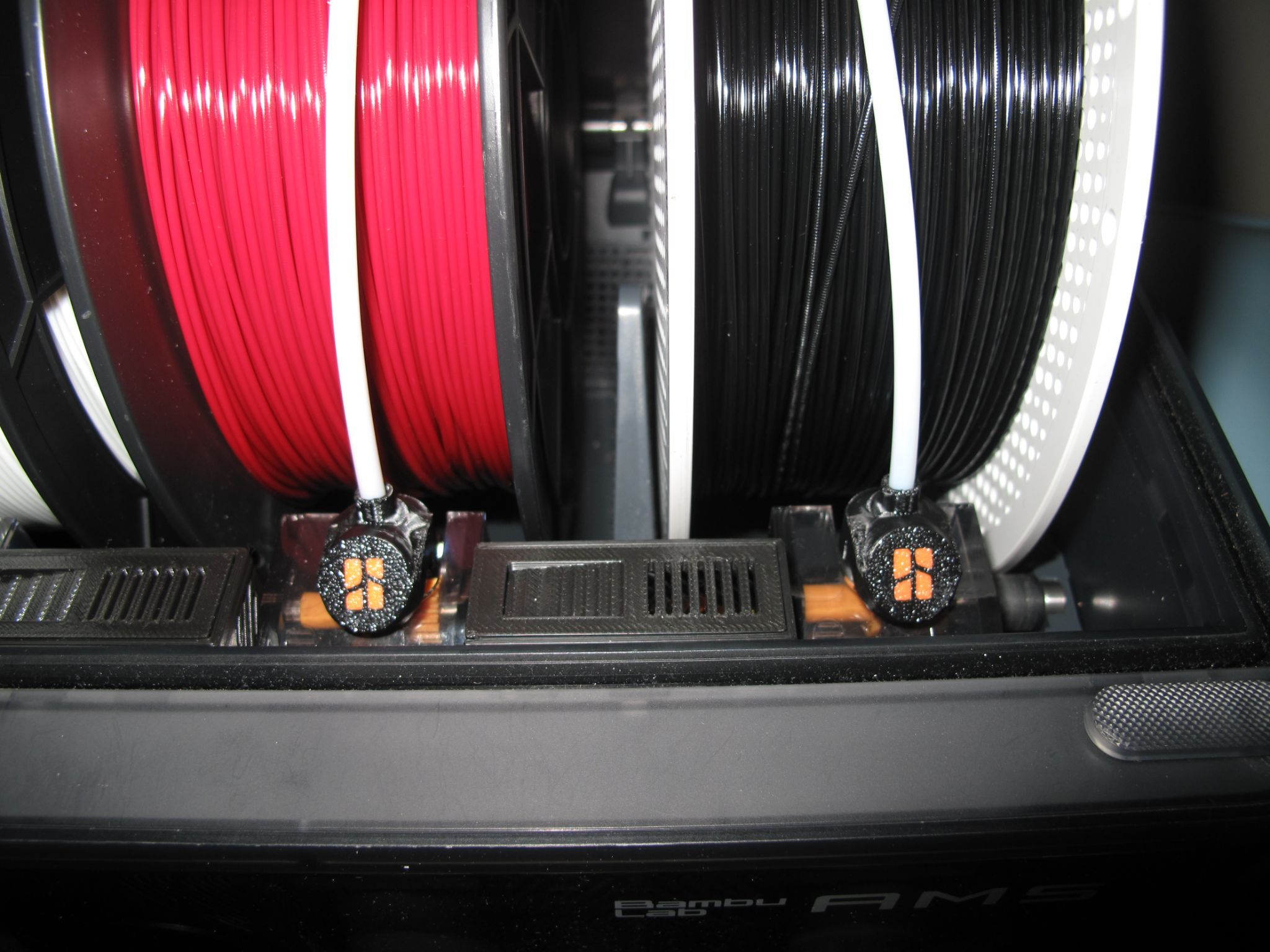

Ironblue Posté(e) Novembre 3, 2024 Posté(e) Novembre 3, 2024 (modifié) Dernières impressions pour l'AMS, une protection pour l'entonnoir de l'alimentation en filament de l'AMS (apparemment ça s'use vite, j'ai pas remarquée d'usure sur les miens...) et un autre truc qui soit disant protège les moteurs, le trémie d'alimentation et empêche les mauvais rembobinage.... A voir aussi si ça une réel incidence mais je n'ai eu que une ou deux fois un mauvais rembobinage sur des bobines pratiquement vide depuis que j'ai l'imprimante.... Les lien pour ceux qui veulent tenter. https://makerworld.com/fr/models/549248#profileId-467525 https://makerworld.com/fr/models/501583#profileId-416655 Modifié (le) Novembre 3, 2024 par Ironblue 1
pleinair37 Posté(e) Novembre 3, 2024 Posté(e) Novembre 3, 2024 (modifié) J'ai installé ceux-la sur mon AMS : https://makerworld.com/fr/models/503069?designId=503069#profileId-418439 Je sais pas si ça use moins quoique ce soit, mais en tout cas c'est plus facile d'y passer le filament, j'y arrive d'une seule main... L'espèce de patte au bout du PTFE par contre faut faire attention. Avec des bobines ajourées sur les cotés, certains ont vu cette extension se prendre dans le trou du flasque de la bobine et catastrophe ! J'ai juste mis un petit bout de PTFE qui dépasse de 3-4cm... Modifié (le) Novembre 3, 2024 par pleinair37 1
Ironblue Posté(e) Novembre 3, 2024 Posté(e) Novembre 3, 2024 oui j'ai vu les commentaires pour les bobines ajourées, je vais faire attention avec mes bobines grossiste3D. 1
3xkirax3 Posté(e) Novembre 4, 2024 Posté(e) Novembre 4, 2024 Il y a 10 heures, pleinair37 a dit : J'ai installé ceux-la sur mon AMS : https://makerworld.com/fr/models/503069?designId=503069#profileId-418439 Je sais pas si ça use moins quoique ce soit, mais en tout cas c'est plus facile d'y passer le filament, j'y arrive d'une seule main... L'espèce de patte au bout du PTFE par contre faut faire attention. Avec des bobines ajourées sur les cotés, certains ont vu cette extension se prendre dans le trou du flasque de la bobine et catastrophe ! J'ai juste mis un petit bout de PTFE qui dépasse de 3-4cm... Sympa ce design, il est possible qu'il fasse partis de mes prochains prints Merci pour le partage ! 1
Motard Geek Posté(e) Novembre 4, 2024 Posté(e) Novembre 4, 2024 Merci @Ironblue, j'ai mis à jour les photos dans le message initial 2

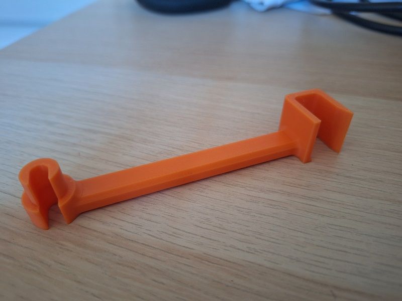

jcjames_13009 Posté(e) Décembre 16, 2024 Posté(e) Décembre 16, 2024 (modifié) Le 24/01/2023 at 21:54, PRZ a dit : Sinon, une impression a faire immédiatement qui permet de démonter l'AMS, deux petits accessoires : Si comme moi, la première installation de l'imprimante est provisoire (sur la table du salon...), c'est une priorité - 1 'pousse-tube' qui permet d'enlever le tube coté imprimante car sinon if faut glisser un petit tournevis - 1 'pousse-levier' qui permet d'enlever la prise car le levier de verrouillage est situé contre la paroi, ce qui le rend inaccessible sans outils C'est ici (désolé, je n'ai pas pensé à faire de photo): https://www.printables.com/fr/model/287529-bambu-lab-ams-disconnect-tools Et sinon, les nouvelles X1 (la mienne est comme ça) ont deux solides vis sous le ventilateur (ils ont ajouté un support pour ça), il ne tombera pas, c'est sûr.... Salut Tout pareil je devais aussi repositionner l'AMS et j'avais besoin de l'outil qui va bien. Par contre je suis parti sur ce modèle tout en un --> https://makerworld.com/en/models/16505?from=search#profileId-15329 Il y en a d'autres là aussi --> https://makerworld.com/en/search/models?keyword=ams+disconnect+tool A+ JC Modifié (le) Décembre 16, 2024 par jcjames_13009
Ironblue Posté(e) Décembre 16, 2024 Posté(e) Décembre 16, 2024 Moi il était sur la carte microSD, je crois que c'est le seul truc que j'ai imprimé qui était sur la carte....
jcjames_13009 Posté(e) Décembre 16, 2024 Posté(e) Décembre 16, 2024 il y a 29 minutes, Ironblue a dit : Moi il était sur la carte microSD, je crois que c'est le seul truc que j'ai imprimé qui était sur la carte.... Je n'ai pas pensé à regardé s'il était sur la carte SD avant de le cherché sur le net Je regarde dès que je suis devant la machine A+ JC
jcjames_13009 Posté(e) Décembre 16, 2024 Posté(e) Décembre 16, 2024 Je viens de vérifier il n'est pas sur la carte SD A+ JC

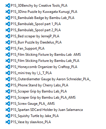

xavax Posté(e) Décembre 17, 2024 Posté(e) Décembre 17, 2024 Bonjour, il sert a quoi le fichier ? P1S_Fan_Support_PLA et celui ci P1S_Scraper Grip by Bambu Lab_PLA_AMS quelqu'un a déjà essayé ?
jcjames_13009 Posté(e) Décembre 17, 2024 Posté(e) Décembre 17, 2024 il y a 34 minutes, xavax a dit : l sert a quoi le fichier ? P1S_Fan_Support_PLA et celui ci P1S_Scraper Grip by Bambu Lab_PLA_AMS Réponse dans mon autre post pour ne pas encombrer celui là JC
