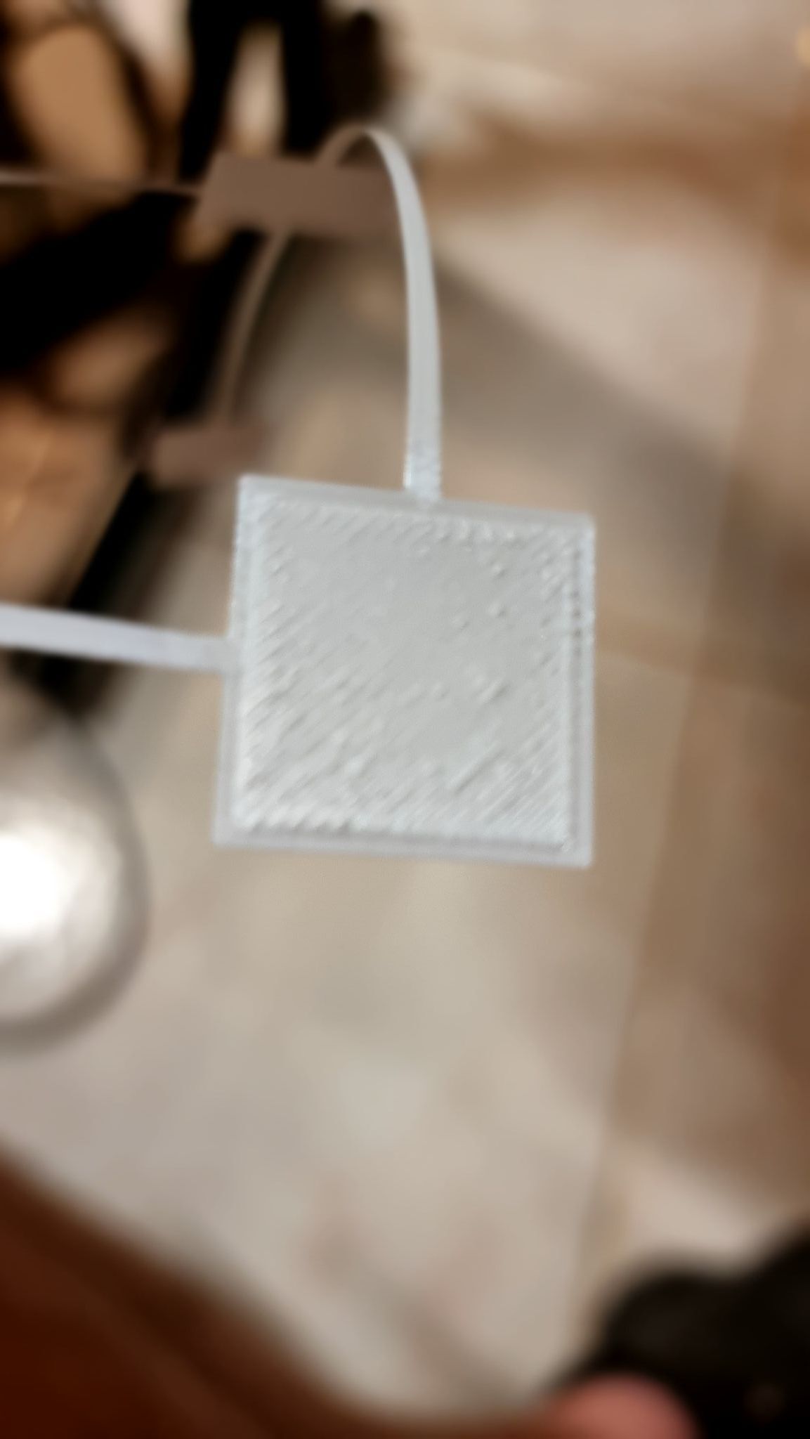

inferno2 Posté(e) Janvier 29, 2023 Auteur Posté(e) Janvier 29, 2023 J'ai refait quelques réglages et sur le test du Bed avec les 9 carrés c'est un peu mieux en ajoutant le code M420 S1. C'est quand même bizarre que Creality sorte une machine avec plein d'amérlioration pour débutant et que le résultat du Crtouch ne soit pas automatique. Sinon j'ai branché l'imprimante en USB et utilisé l'adresse vu sur un autre post avec un G29 et j'obtiens cela pour mon BED: Ce n'est pas parfait mais le Crtouch est'il capable de rattraper cela? Je me doute que le Crtouch n'est pas une science exacte mais pourquoi ne pas avoir mes 9 carrés parfait aprés tous ces réglages puisqu'il est cencé rattraper justement ces différences?
Idealnight Posté(e) Janvier 29, 2023 Posté(e) Janvier 29, 2023 Ca rattrape jusqu'à un certain point, là tu vois clairement que tu as un point excessivement haut. donc il faut refaire le réglage des molettes, si tu as remplacé les ressorts par des plots silicone vérifies les. Par fois il y en a 1 plus court qui se positionne a cette position problématique et parfois non cela dépend du kit de plot et de ton imprimante.

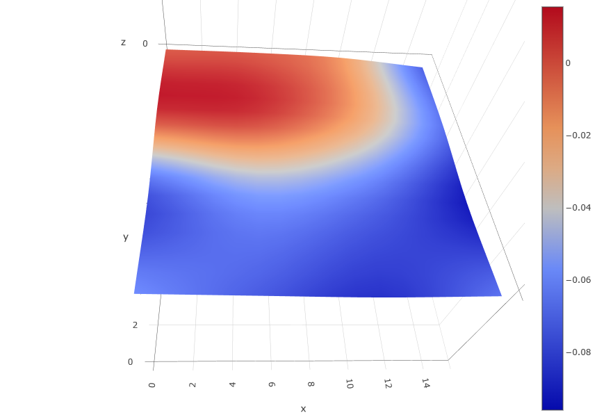

inferno2 Posté(e) Janvier 29, 2023 Auteur Posté(e) Janvier 29, 2023 Je viens de recommencer à nouveau les réglages mais je ne comprends toujours pas, je suis arrivé à ces valeurs: 0 1 2 3 4 5 6 7 8 9 10 11 12 13 14 15 0 -0.06100 -0.06404 -0.06712 -0.07018 -0.07316 -0.07600 -0.07918 -0.08274 -0.08596 -0.08812 -0.08850 -0.08658 -0.08284 -0.07806 -0.07302 -0.06850 1 -0.06622 -0.06743 -0.06854 -0.06971 -0.07105 -0.07272 -0.07516 -0.07828 -0.08141 -0.08387 -0.08498 -0.08439 -0.08255 -0.07999 -0.07726 -0.07488 2 -0.07316 -0.07232 -0.07125 -0.07030 -0.06981 -0.07016 -0.07176 -0.07436 -0.07735 -0.08009 -0.08194 -0.08272 -0.08285 -0.08262 -0.08229 -0.08214 3 -0.07924 -0.07647 -0.07332 -0.07035 -0.06814 -0.06724 -0.06804 -0.07018 -0.07305 -0.07607 -0.07866 -0.08079 -0.08286 -0.08489 -0.08692 -0.08896 4 -0.08188 -0.07759 -0.07281 -0.06828 -0.06473 -0.06288 -0.06310 -0.06491 -0.06776 -0.07111 -0.07442 -0.07782 -0.08168 -0.08579 -0.08997 -0.09402 5 -0.07850 -0.07344 -0.06782 -0.06248 -0.05826 -0.05600 -0.05602 -0.05776 -0.06074 -0.06448 -0.06850 -0.07304 -0.07842 -0.08428 -0.09026 -0.09600 6 -0.06574 -0.06095 -0.05559 -0.05051 -0.04659 -0.04468 -0.04507 -0.04717 -0.05058 -0.05488 -0.05966 -0.06522 -0.07184 -0.07906 -0.08643 -0.09350 7 -0.04532 -0.04163 -0.03740 -0.03343 -0.03057 -0.02964 -0.03086 -0.03368 -0.03777 -0.04278 -0.04838 -0.05489 -0.06253 -0.07082 -0.07927 -0.08740 8 -0.02228 -0.02008 -0.01737 -0.01492 -0.01346 -0.01376 -0.01598 -0.01963 -0.02444 -0.03015 -0.03652 -0.04386 -0.05235 -0.06150 -0.07082 -0.07980 9 -0.00166 -0.00087 +0.00037 +0.00138 +0.00151 +0.00008 -0.00301 -0.00733 -0.01270 -0.01896 -0.02594 -0.03398 -0.04318 -0.05306 -0.06309 -0.07280 10 +0.01150 +0.01140 +0.01170 +0.01180 +0.01110 +0.00900 +0.00546 +0.00088 -0.00468 -0.01116 -0.01850 -0.02706 -0.03688 -0.04742 -0.05814 -0.06850 11 +0.01556 +0.01518 +0.01516 +0.01496 +0.01402 +0.01180 +0.00833 +0.00399 -0.00130 -0.00760 -0.01496 -0.02381 -0.03409 -0.04520 -0.05652 -0.06742 12 +0.01388 +0.01352 +0.01350 +0.01330 +0.01244 +0.01040 +0.00732 +0.00354 -0.00115 -0.00695 -0.01408 -0.02300 -0.03358 -0.04511 -0.05687 -0.06816 13 +0.00892 +0.00876 +0.00890 +0.00890 +0.00828 +0.00660 +0.00409 +0.00107 -0.00284 -0.00798 -0.01472 -0.02359 -0.03437 -0.04622 -0.05835 -0.06994 14 +0.00314 +0.00322 +0.00358 +0.00380 +0.00348 +0.00220 +0.00031 -0.00191 -0.00499 -0.00943 -0.01574 -0.02454 -0.03548 -0.04765 -0.06012 -0.07198 15 -0.00100 -0.00076 -0.00028 +0.00008 -0.00004 -0.00100 -0.00236 -0.00388 -0.00622 -0.01004 -0.01600 -0.02478 -0.03594 -0.04846 -0.06132 -0.07350 Il y a encore un peu de différence mais entre le plus haut et le plus bas il ne me semble pas que c'est beaucoup... Mais ce qui me choque le plus c'est que sur le test du Bed avec les 9 carrés, la rangée en fond est bien lisse, celle du milieu est bien aussi mais les 3 de l'avant sont tout granuleux signe de buse trop proche (voir photo)... pourtant cela ne devrait pas être comme cela puisque à l'avant c'est la ou j'ai mes 3 points les plus bas... Le Crtouch si il n'est dans les choux devrait rattraper en faisant descendre la buse plus bas et si c'est hors de sa plage au pire elle serait trop haute mais ne me ferait pas des impressions d'une simple couche si granuleuse...
hyoti Posté(e) Janvier 29, 2023 Posté(e) Janvier 29, 2023 il y a 5 minutes, inferno2 a dit : Je viens de recommencer à nouveau les réglages mais je ne comprends toujours pas, je suis arrivé à ces valeurs: 0 1 2 3 4 5 6 7 8 9 10 11 12 13 14 15 0 -0.06100 -0.06404 -0.06712 -0.07018 -0.07316 -0.07600 -0.07918 -0.08274 -0.08596 -0.08812 -0.08850 -0.08658 -0.08284 -0.07806 -0.07302 -0.06850 1 -0.06622 -0.06743 -0.06854 -0.06971 -0.07105 -0.07272 -0.07516 -0.07828 -0.08141 -0.08387 -0.08498 -0.08439 -0.08255 -0.07999 -0.07726 -0.07488 2 -0.07316 -0.07232 -0.07125 -0.07030 -0.06981 -0.07016 -0.07176 -0.07436 -0.07735 -0.08009 -0.08194 -0.08272 -0.08285 -0.08262 -0.08229 -0.08214 3 -0.07924 -0.07647 -0.07332 -0.07035 -0.06814 -0.06724 -0.06804 -0.07018 -0.07305 -0.07607 -0.07866 -0.08079 -0.08286 -0.08489 -0.08692 -0.08896 4 -0.08188 -0.07759 -0.07281 -0.06828 -0.06473 -0.06288 -0.06310 -0.06491 -0.06776 -0.07111 -0.07442 -0.07782 -0.08168 -0.08579 -0.08997 -0.09402 5 -0.07850 -0.07344 -0.06782 -0.06248 -0.05826 -0.05600 -0.05602 -0.05776 -0.06074 -0.06448 -0.06850 -0.07304 -0.07842 -0.08428 -0.09026 -0.09600 6 -0.06574 -0.06095 -0.05559 -0.05051 -0.04659 -0.04468 -0.04507 -0.04717 -0.05058 -0.05488 -0.05966 -0.06522 -0.07184 -0.07906 -0.08643 -0.09350 7 -0.04532 -0.04163 -0.03740 -0.03343 -0.03057 -0.02964 -0.03086 -0.03368 -0.03777 -0.04278 -0.04838 -0.05489 -0.06253 -0.07082 -0.07927 -0.08740 8 -0.02228 -0.02008 -0.01737 -0.01492 -0.01346 -0.01376 -0.01598 -0.01963 -0.02444 -0.03015 -0.03652 -0.04386 -0.05235 -0.06150 -0.07082 -0.07980 9 -0.00166 -0.00087 +0.00037 +0.00138 +0.00151 +0.00008 -0.00301 -0.00733 -0.01270 -0.01896 -0.02594 -0.03398 -0.04318 -0.05306 -0.06309 -0.07280 10 +0.01150 +0.01140 +0.01170 +0.01180 +0.01110 +0.00900 +0.00546 +0.00088 -0.00468 -0.01116 -0.01850 -0.02706 -0.03688 -0.04742 -0.05814 -0.06850 11 +0.01556 +0.01518 +0.01516 +0.01496 +0.01402 +0.01180 +0.00833 +0.00399 -0.00130 -0.00760 -0.01496 -0.02381 -0.03409 -0.04520 -0.05652 -0.06742 12 +0.01388 +0.01352 +0.01350 +0.01330 +0.01244 +0.01040 +0.00732 +0.00354 -0.00115 -0.00695 -0.01408 -0.02300 -0.03358 -0.04511 -0.05687 -0.06816 13 +0.00892 +0.00876 +0.00890 +0.00890 +0.00828 +0.00660 +0.00409 +0.00107 -0.00284 -0.00798 -0.01472 -0.02359 -0.03437 -0.04622 -0.05835 -0.06994 14 +0.00314 +0.00322 +0.00358 +0.00380 +0.00348 +0.00220 +0.00031 -0.00191 -0.00499 -0.00943 -0.01574 -0.02454 -0.03548 -0.04765 -0.06012 -0.07198 15 -0.00100 -0.00076 -0.00028 +0.00008 -0.00004 -0.00100 -0.00236 -0.00388 -0.00622 -0.01004 -0.01600 -0.02478 -0.03594 -0.04846 -0.06132 -0.07350 Il y a encore un peu de différence mais entre le plus haut et le plus bas il ne me semble pas que c'est beaucoup... Mais ce qui me choque le plus c'est que sur le test du Bed avec les 9 carrés, la rangée en fond est bien lisse, celle du milieu est bien aussi mais les 3 de l'avant sont tout granuleux signe de buse trop proche (voir photo)... pourtant cela ne devrait pas être comme cela puisque à l'avant c'est la ou j'ai mes 3 points les plus bas... Le Crtouch si il n'est dans les choux devrait rattraper en faisant descendre la buse plus bas et si c'est hors de sa plage au pire elle serait trop haute mais ne me ferait pas des impressions d'une simple couche si granuleuse... Tes valeurs me paraissent bien. Tu as bien mis un M420 S1 ou un G29 après leG28 dans le gcode de démarrage ? Si tu as lancé le nivellement avec pronterface (G29), je ne suis pas sûr que la machine sauvegarde automatiquement le bedmesh sauf si après avec pronterface tu as mis un M500. Une question que je me suis posé quand j'ai fait les mêmes manips que toi, Lors de la visualisation voit-on le mesh imprimante de face ou de l'arrière ?

inferno2 Posté(e) Janvier 30, 2023 Auteur Posté(e) Janvier 30, 2023 Voila test refait ce midi, G29 lancé de pronterface puis M500 pour enregistrer, je confirme il marque la même chose qu'a la fin du G29 15 +0.02900 +0.02874 +0.02872 +0.02858 +0.02796 +0.02650 +0.02470 +0.02280 +0.02005 +0.01570 +0.00900 -0.00079 -0.01317 -0.02703 -0.04126 -0.05475 echo:Settings Stored (700 bytes; crc 12334) >>> M500 SENDING:M500 echo:Settings Stored (700 bytes; crc 12334) Ensuite ben j'ai eteind l'imprimante hier soir, je rallume la et le G29 ne donne pas les même résultats... 0 1 2 3 4 5 6 7 8 9 10 11 12 13 14 15 0 -0.04850 -0.04946 -0.05038 -0.05132 -0.05234 -0.05350 -0.05492 -0.05656 -0.05824 -0.05978 -0.06100 -0.06182 -0.06236 -0.06274 -0.06308 -0.06350 1 -0.05326 -0.05287 -0.05235 -0.05190 -0.05171 -0.05200 -0.05287 -0.05417 -0.05577 -0.05749 -0.05918 -0.06087 -0.06268 -0.06454 -0.06641 -0.06826 2 -0.05978 -0.05789 -0.05576 -0.05374 -0.05221 -0.05150 -0.05171 -0.05261 -0.05405 -0.05591 -0.05804 -0.06060 -0.06367 -0.06704 -0.07048 -0.07378 3 -0.06542 -0.06210 -0.05844 -0.05496 -0.05214 -0.05050 -0.05011 -0.05063 -0.05196 -0.05397 -0.05656 -0.05999 -0.06433 -0.06919 -0.07419 -0.07892 4 -0.06754 -0.06311 -0.05826 -0.05363 -0.04983 -0.04750 -0.04670 -0.04701 -0.04834 -0.05061 -0.05372 -0.05804 -0.06362 -0.06993 -0.07641 -0.08254 5 -0.06350 -0.05852 -0.05306 -0.04784 -0.04358 -0.04100 -0.04014 -0.04052 -0.04208 -0.04476 -0.04850 -0.05374 -0.06052 -0.06818 -0.07606 -0.08350 6 -0.04998 -0.04521 -0.03992 -0.03490 -0.03089 -0.02868 -0.02828 -0.02919 -0.03137 -0.03477 -0.03938 -0.04567 -0.05368 -0.06266 -0.07188 -0.08062 7 -0.02874 -0.02478 -0.02029 -0.01607 -0.01289 -0.01154 -0.01203 -0.01384 -0.01696 -0.02136 -0.02704 -0.03451 -0.04378 -0.05407 -0.06462 -0.07466 8 -0.00476 -0.00190 +0.00148 +0.00459 +0.00667 +0.00694 +0.00540 +0.00257 -0.00155 -0.00699 -0.01376 -0.02238 -0.03284 -0.04436 -0.05614 -0.06739 9 +0.01698 +0.01874 +0.02101 +0.02302 +0.02403 +0.02328 +0.02081 +0.01712 +0.01215 +0.00586 -0.00182 -0.01142 -0.02290 -0.03546 -0.04829 -0.06058 10 +0.03150 +0.03248 +0.03394 +0.03516 +0.03542 +0.03400 +0.03098 +0.02684 +0.02146 +0.01472 +0.00650 -0.00376 -0.01598 -0.02932 -0.04294 -0.05600 11 +0.03724 +0.03780 +0.03880 +0.03958 +0.03946 +0.03778 +0.03468 +0.03060 +0.02533 +0.01866 +0.01036 -0.00016 -0.01275 -0.02652 -0.04059 -0.05407 12 +0.03752 +0.03781 +0.03849 +0.03898 +0.03866 +0.03694 +0.03404 +0.03036 +0.02557 +0.01932 +0.01128 +0.00081 -0.01185 -0.02577 -0.04000 -0.05361 13 +0.03468 +0.03478 +0.03523 +0.03551 +0.03509 +0.03346 +0.03093 +0.02784 +0.02373 +0.01812 +0.01052 +0.00028 -0.01229 -0.02619 -0.04042 -0.05399 14 +0.03106 +0.03100 +0.03124 +0.03133 +0.03084 +0.02932 +0.02719 +0.02475 +0.02137 +0.01644 +0.00934 -0.00063 -0.01306 -0.02690 -0.04109 -0.05458 15 +0.02900 +0.02874 +0.02872 +0.02858 +0.02796 +0.02650 +0.02470 +0.02280 +0.02005 +0.01570 +0.00900 -0.00079 -0.01317 -0.02703 -0.04126 -0.05475 Quand je lance l'impression du Bedcalibration depuis l'imprimante j'ai ceci qui s'affiche dans pronterface: echo:enqueueing "M23 bedcal~1.gco" echo:enqueueing "M24" echo:Now fresh file: bedcal~1.gco File opened: bedcal~1.gco Size: 79633 File selected echo:Bed Leveling ON echo:Fade Height 10.00 Writing to file: /PLR Sinon mon Gcode du fichier commence comme ceci: G28 ;Home M420 S1 G92 E0 ;Reset Extruder G1 Z2.0 F3000 ;Move Z Axis up G1 X10.1 Y20 Z0.28 F5000.0 ;Move to start position G1 X10.1 Y200.0 Z0.28 F1500.0 E15 ;Draw the first line G1 X10.4 Y200.0 Z0.28 F5000.0 ;Move to side a little G1 X10.4 Y20 Z0.28 F1500.0 E30 ;Draw the second line G92 E0 ;Reset Extruder G1 Z2.0 F3000 ;Move Z Axis up G92 E0 G92 E0 G1 F2400 E-0.8 ;LAYER_COUNT:1 ;LAYER:0 M107 Et bien entendu même résultat que hier soir, les 6 carrés du fond sont nickel bien lisse et les 3 à l'avant sont tout granuleux comme sur la photo de mon post précédent. Je sèche
Idealnight Posté(e) Janvier 30, 2023 Posté(e) Janvier 30, 2023 Si ton mesh varie en permanence c'est signe d'un ou plusieurs axes qui ne sont pas stables ou qui forcent donc réglage des excentriques en contrôlant que la tête d'impression soit bien serrée mais pas trop pareil pour le bed, le Z et le vissage du hotend.
fran6p Posté(e) Janvier 30, 2023 Posté(e) Janvier 30, 2023 Il y a 18 heures, hyoti a dit : Lors de la visualisation voit-on le mesh imprimante de face ou de l'arrière ? Question que je m'étais également posé, il y a un moment Pour en avoir la preuve «nette», j'avais mis à un endroit palpé par le BLT une petite pièce de 1 mm sur la première ligne de palpages (avant de l'imprimante). Sur le graphique, cette «déformation» était à l'arrière. Donc, mais, c'est à vérifier (facilement), le graphique inverse la représentation du maillage (l'avant correspond à l'arrière de l'imprimante et «lycée de Versailles ». Au vu de l'échelle, la différence de niveau entre un point le plus bas et celui le plus haut me semble être «au pire» de 0,1mm, ce qui est acceptable pour des couches de 0,2mm (j'utilise 0,3mm pour la première couche). 1
