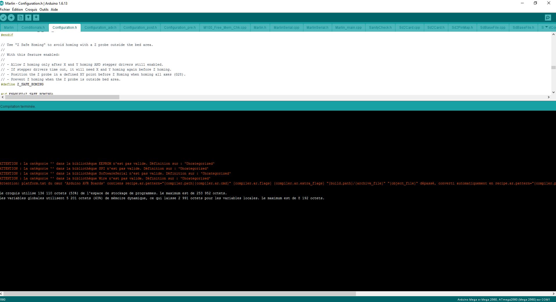

Tanguy Posté(e) Décembre 1, 2016 Posté(e) Décembre 1, 2016 Salut je suis un peu jeune avec l'impression 3D un peu moins avec arduino . bien que là j'aimerai bien tester la calibration 9 points sur ma discoeasy toute neuve qui a le même problème de 1er couche inégale !! j’essaie de faire cette modif du code .ino du marlin, mais j'ai toujours des erreurs de compil à la verif !! donc impossible de televerser .. j'ai pris le dernier 1.6.13 avec quelle carte et quel processeur .. j'ai tout essayé .. même en ouvrant simplement sans rien changer au code, la verif plante !! help me please .. A+ Tanguy ps sur le code que j'ai telechargé, la config est à la ligne 580 et non 578 !! mais ça n'a pas d'importance

SnakeNET Posté(e) Décembre 6, 2016 Posté(e) Décembre 6, 2016 Le 01/12/2016 at 12:39, Tanguy a dit : Salut je suis un peu jeune avec l'impression 3D un peu moins avec arduino . bien que là j'aimerai bien tester la calibration 9 points sur ma discoeasy toute neuve qui a le même problème de 1er couche inégale !! j’essaie de faire cette modif du code .ino du marlin, mais j'ai toujours des erreurs de compil à la verif !! donc impossible de televerser .. j'ai pris le dernier 1.6.13 avec quelle carte et quel processeur .. j'ai tout essayé .. même en ouvrant simplement sans rien changer au code, la verif plante !! help me please .. A+ Tanguy ps sur le code que j'ai telechargé, la config est à la ligne 580 et non 578 !! mais ça n'a pas d'importance Je suis presque dans le meme cas que toi. La différence c'est que j'ai pris les sources avec écran. (en fait, depuis que j'ai mis l'écran, le firmware se prend des délires d'emballement thermique et je voudrais le rendre moins sensible... Quand j'ouvre Arduino, je vais dans Outils > Type de carte >> Arduino Mega or Mega 2560 Ensuite Outils > Processeur >> AtMega2560 J'ai téléchargé les librairies pour la gestion de l'écran (U8) dans Marlin\U8 (et décompressé dans ce répertoire au cas où, mais je pense que c'est inutile) Fais connaître ces librairies à Arduino en : Croquis > Inclure une bibliotheque >> Ajouter la bibliotheque ZIP (et je choisis le ZIP) et finalement Croquis > Compiler/Televerser Et... ben.. ca fonctionne (alors que j'ai bien essayé 10 fois)

Tanguy Posté(e) Décembre 7, 2016 Posté(e) Décembre 7, 2016 Il y a 5 heures, BourrinDesBois a dit : Discovery ou easy? easy .. mais pour l'instant, à la proposition de dagoma et à leur frais, mon imprimante est dans les mains de leur SAV .. j'ai encore à apprendre sur l'arduino .. le coup d'inclure la biblio à travers le .zip je ne connaissais pas .. donc je n'ai pas de connection sur la carte mais à la verif j'ai toujours des erreurs .. j'attends que mon imprimante reviennes des mains expertes du concepteur et je vous tiens au jus merci encore appris un truc A+ TAnguy
BourrinDesBois Posté(e) Décembre 8, 2016 Posté(e) Décembre 8, 2016 Je te demandais car il y a des problème de versions d'Arduino, il ne faut pas forcément utiliser la toute dernière et parfois il y a des bibliothèques à intégrer, toutefois je n'ai aucune expérience sur la Easy, je ne saurais te répondre.
Desloo Posté(e) Décembre 8, 2016 Posté(e) Décembre 8, 2016 (modifié) de ce que j'ai vu, il suffit d'ouvrir le .ino dans l'IDE et toutes les biblios s'ouvrent. (j'avoue je n'ai pas encore testé). De plus, il faut lancer un vidage de l''eeprom pour remettre le firmware. Je l'ai vu dans un post mais je ne l'ai pas encore retrouvé. Edit : Si j'ai retrouvé Modifié (le) Décembre 8, 2016 par Desloo

biloote Posté(e) Mai 9, 2017 Posté(e) Mai 9, 2017 il y a 53 minutes, M_ryck a dit : P3 c'est 9 points: 3x3 merci par contre si quelqu’un a les infos pour configurer correctement ardruino 1.8.2 car je sait pas quoi mettre dans : type de carte, processeur et programmateur merci
