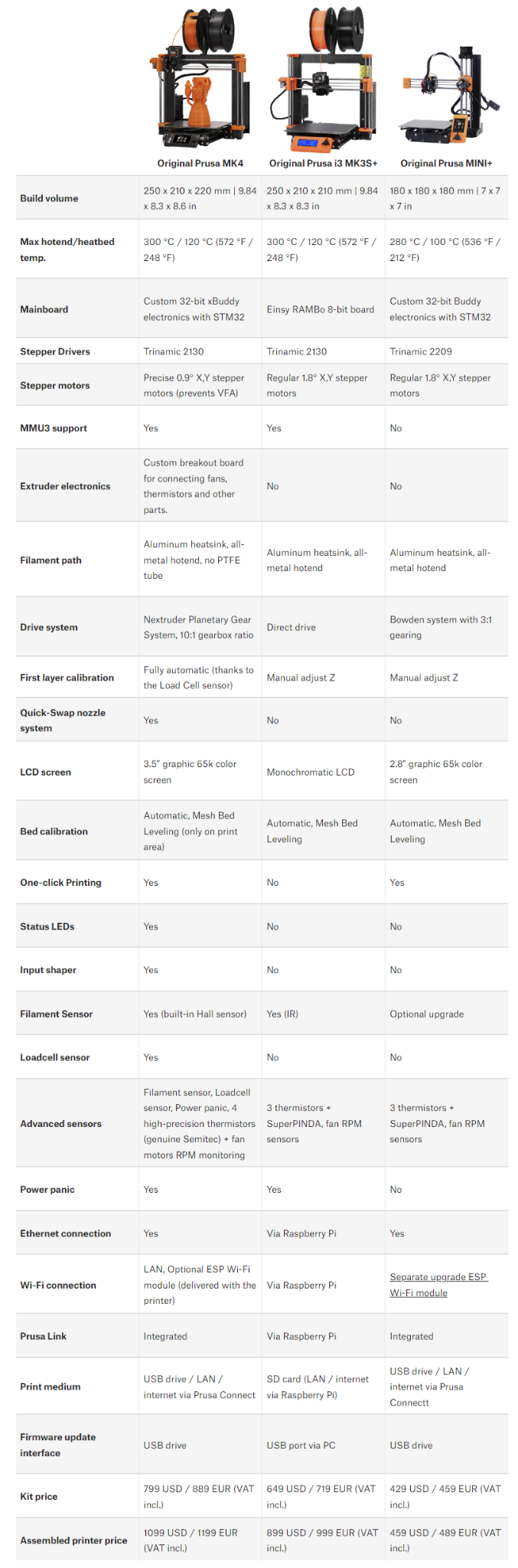

J'ajoute le petit tableau récap des différences entre MK4, MK3S+ et MINI+

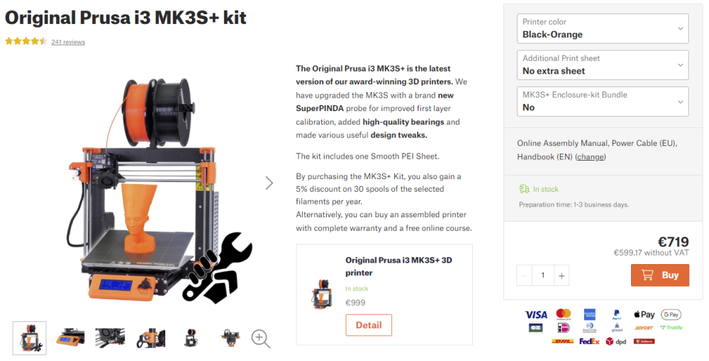

Il est intéressant de noter que le prix de la MK3S+ en kit est de 719€ TTC, alors que annoncé à 779€ TTC, ont dirait qu'ils ont retiré (ou pas encore rajouté) 60€ au dernier moment. 😛
