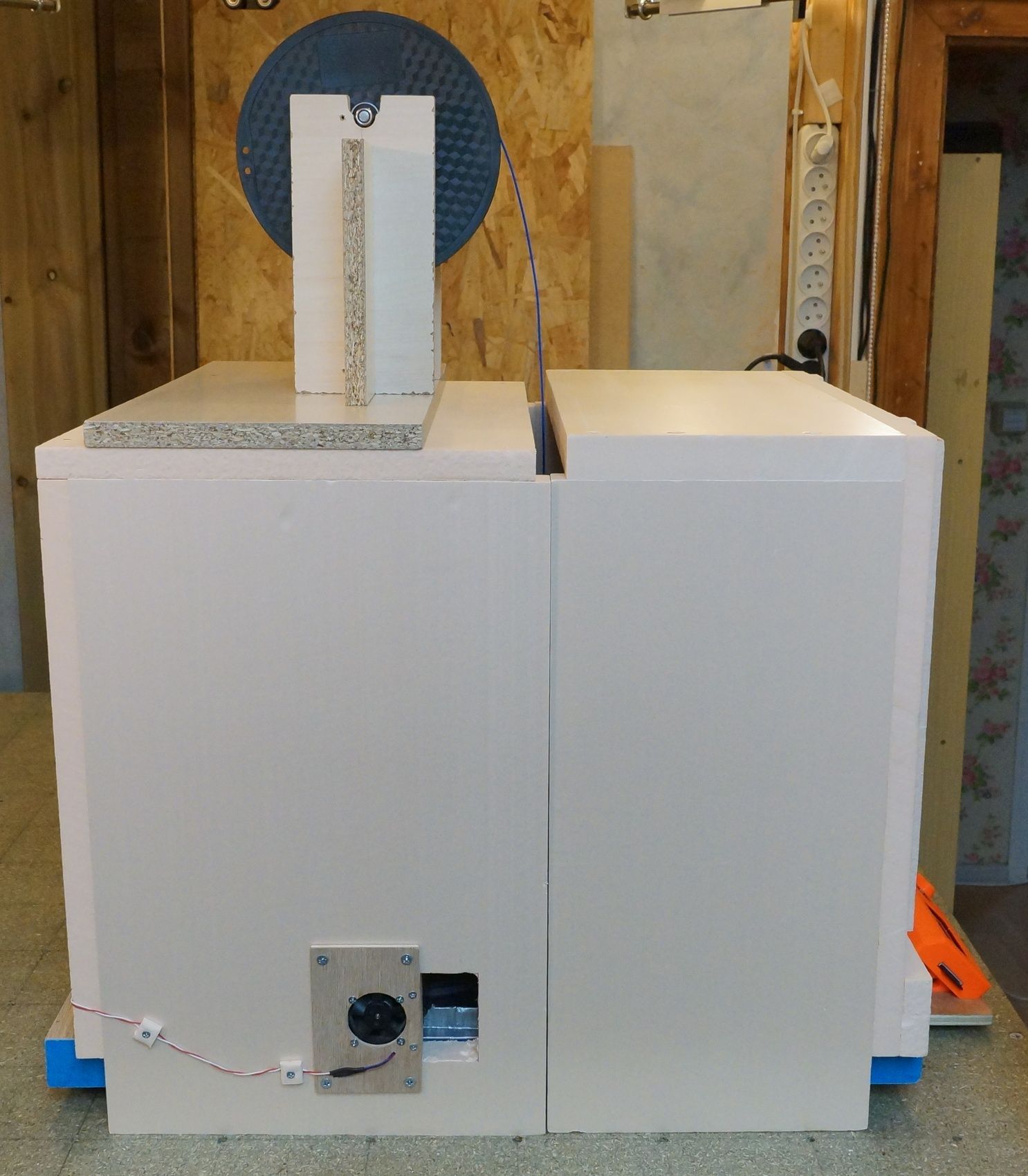

J'imprime de l'ABS avec ma Prusa Original I3 MK2s et un caisson adapté
Le caisson est isolant (polystyrène extrudé 30mm + petite porte en plexi de 10mm) avec en plus un chauffage pour atteindre 60°C
J'ai du prévoir un refroidissement externe de l'alimentation et du boitier CPU, en les isolants de l'intérieur et en plaçant des ventilateurs extérieurs avec un cheminement pour l'entrée et la sortie d'air. J'ai aussi dû déporter l'écran de commande en dehors du caisson
Ca n'a pas été facile à faire, car la MK2s originale est assez compacte, il y a peu de place.
Donc, ma question :
Est-ce que la MK4 et son caisson permettent d'atteindre les 60°C avec un refroidissement correct de l'alim, de la CPU et de l'écran ?
Ou alors, faudra-t-il que je refasse un caisson maison bien isolé avec un chauffage ?

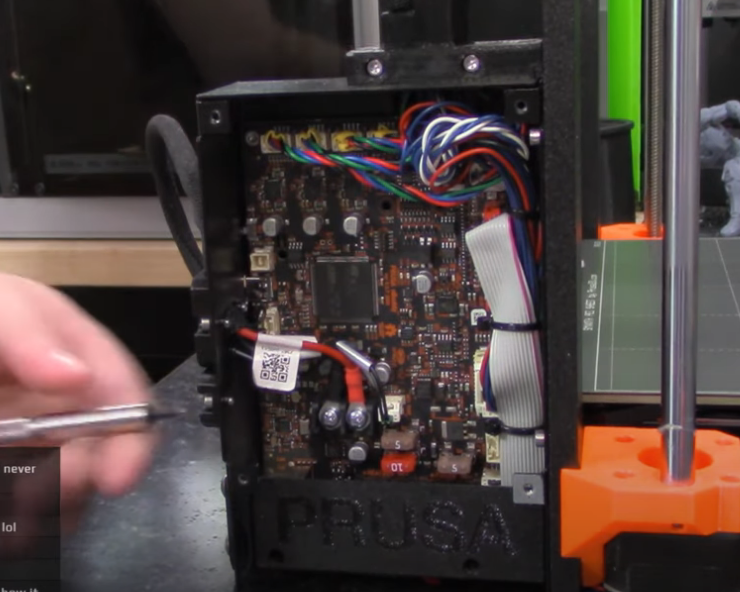

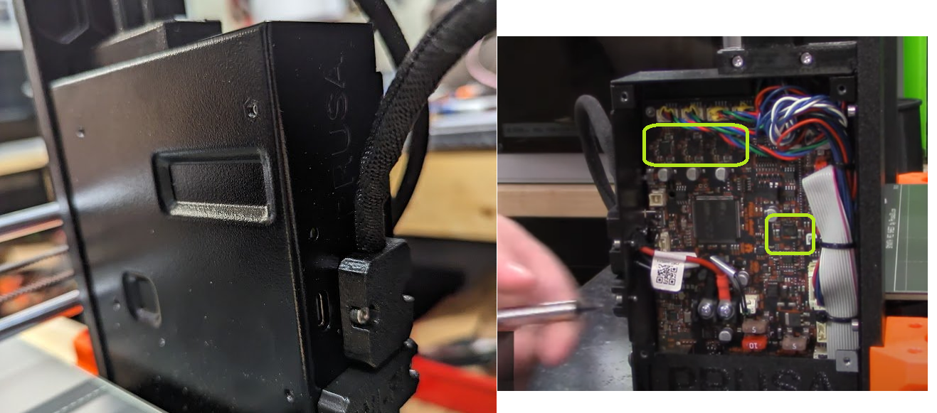

Aucune idée, mais quelques pistes qui pourront t'aider :
  • l'alimentation est la même que celle de la MK3S+
  • le boitier qui accueille l'électronique a été revu, il est désormais métallique
  • Voilà à quoi ressemble l'intérieur de ce boitier (c'est plus propre que sur la MK3S+)
  • Il n'y a aucun refroidissement actif mais, sur le boitier se trouvent des encoches qui viennent en contact avec les drivers pour les refroidir passivement :
(Les images proviennent de ce tweet

il y a 48 minutes, Aezio a dit :
Alors merci beaucoup, ces précisions et ces photos sont utiles
Donc le coffret CPU en métal joue le rôle de dissipateur
MAIS, c'est une mauvaise nouvelle, car le côté avec les fameuses encoches est du côté du bed 🙁

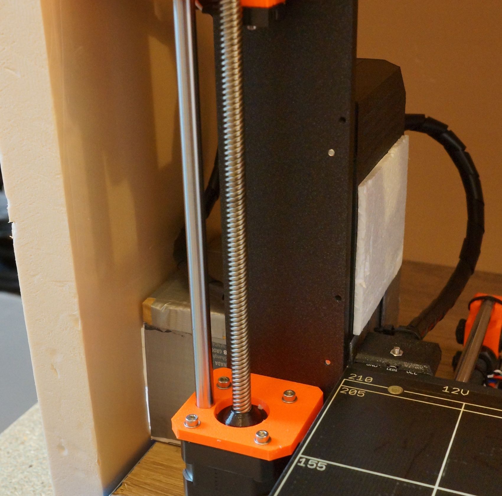

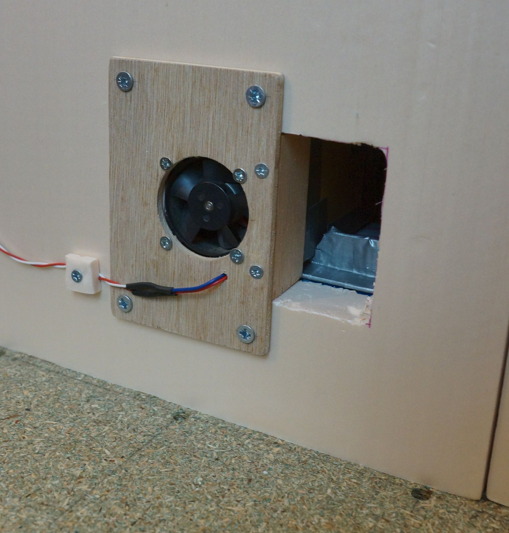

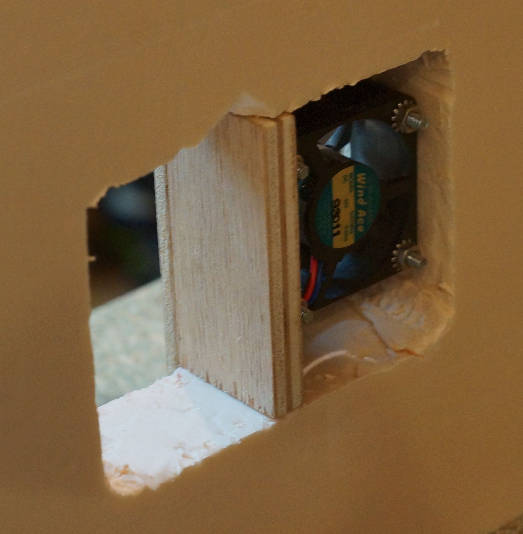

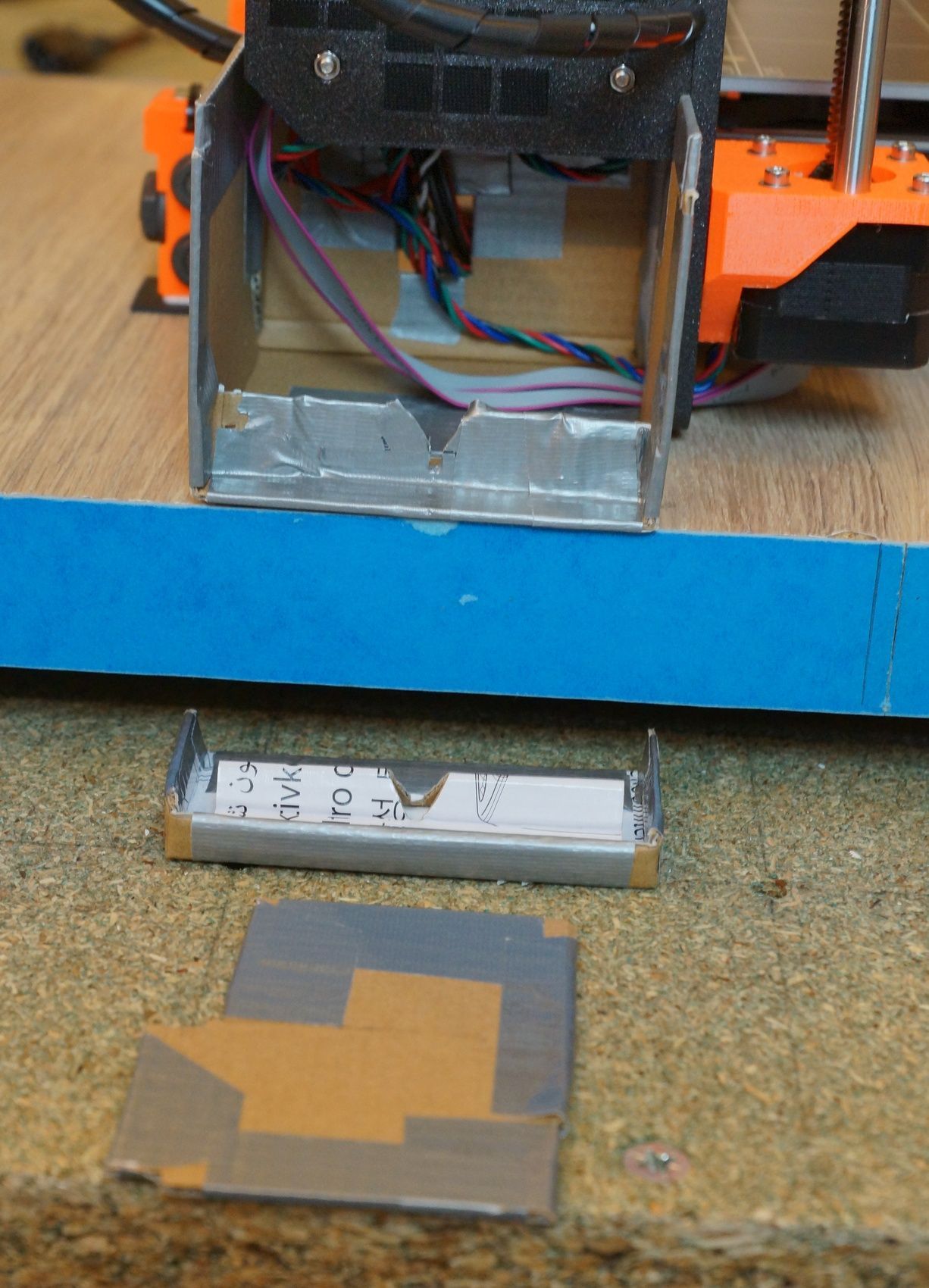

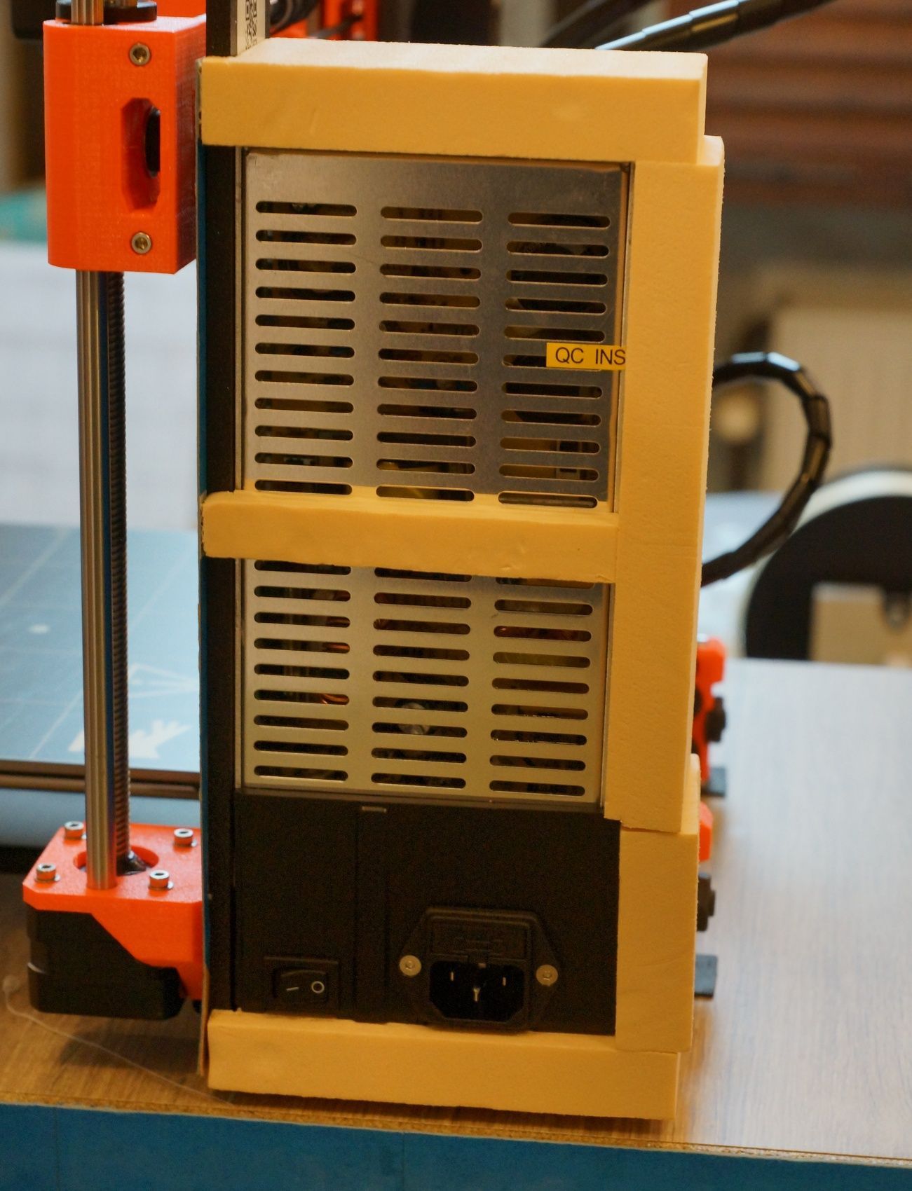

Avec mon caisson actuel, j'avais isolé avec du polystyrène de 4mm les parties du coffret CPU à l'intérieur du caisson, et placé la ventilation (arrivée d'air et sortie d'air) au niveau du passage des câbles

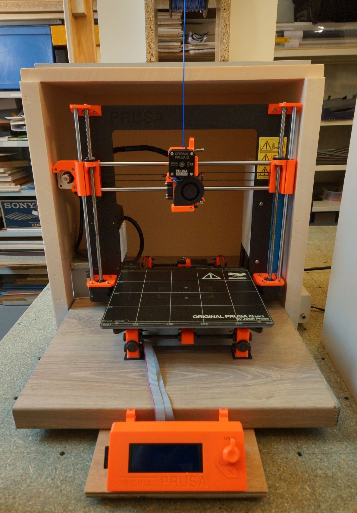

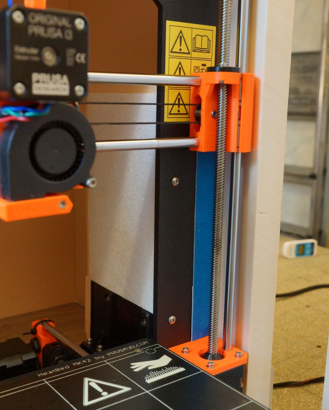

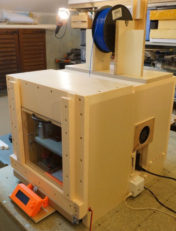

Voici des photos - on voit le caisson en quatre parties :
un socle en plan de travail de cuisine sur silents blocs
- une moitié avant en polystyrène extrudé (30mm / 20mm) avec porte coulissante en plexi
- une moitié arrière en polystyrène extrudé (30mm / 20mm)
- un support de bobine haute technologie novopan/roulement à billes 😂 (depuis j'ai viré le roulement à bille, trop de coincement de fils)

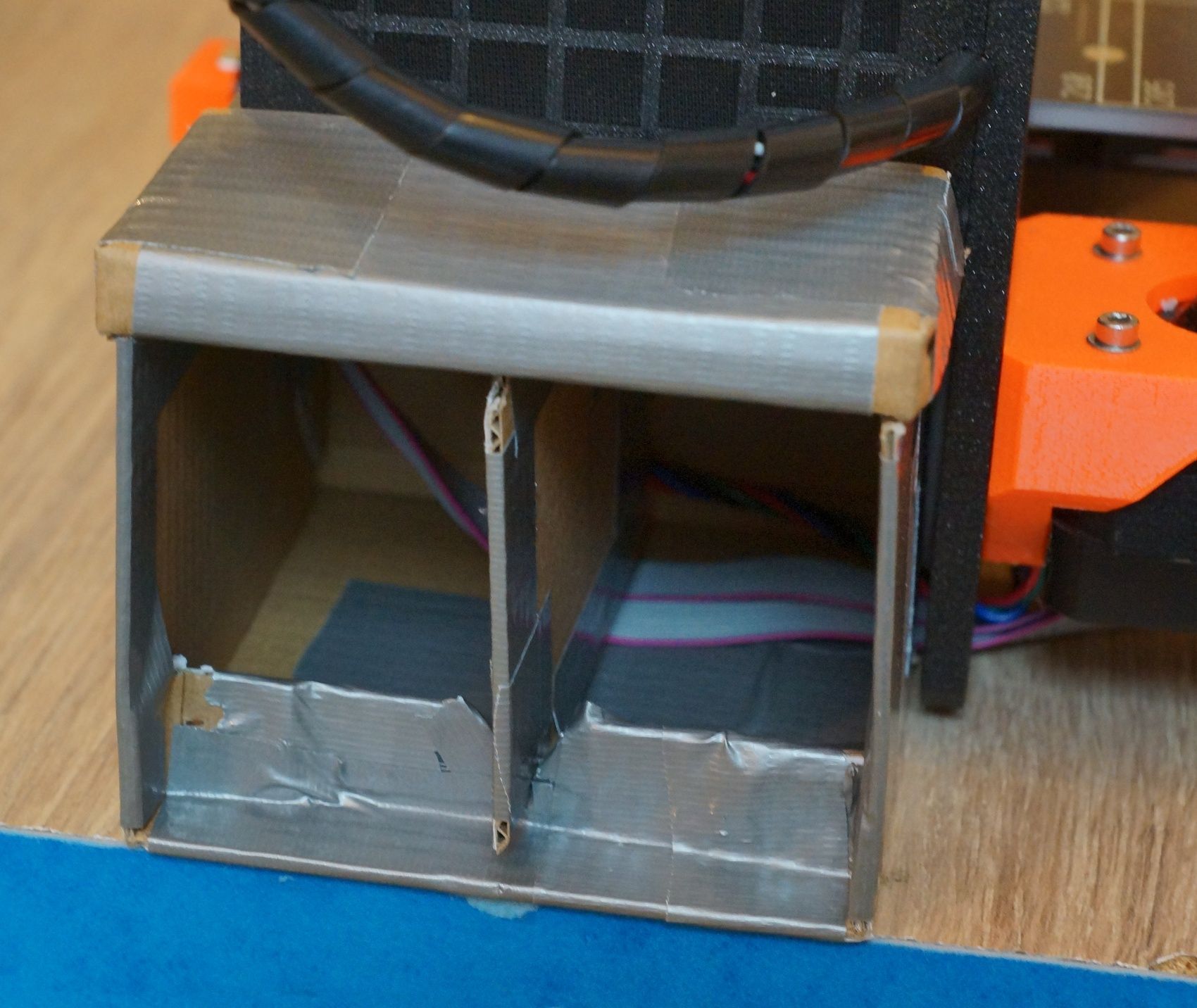

Détail sur le boitier CPU :
On voit clairement l'isolation polystyrène du coffret CPU côté bed, et le système d'entrée d'air par le câblage en dessous :
Alors oui c'est un bricolage un peu dégueulasse mais ça a fait ses preuves 😅

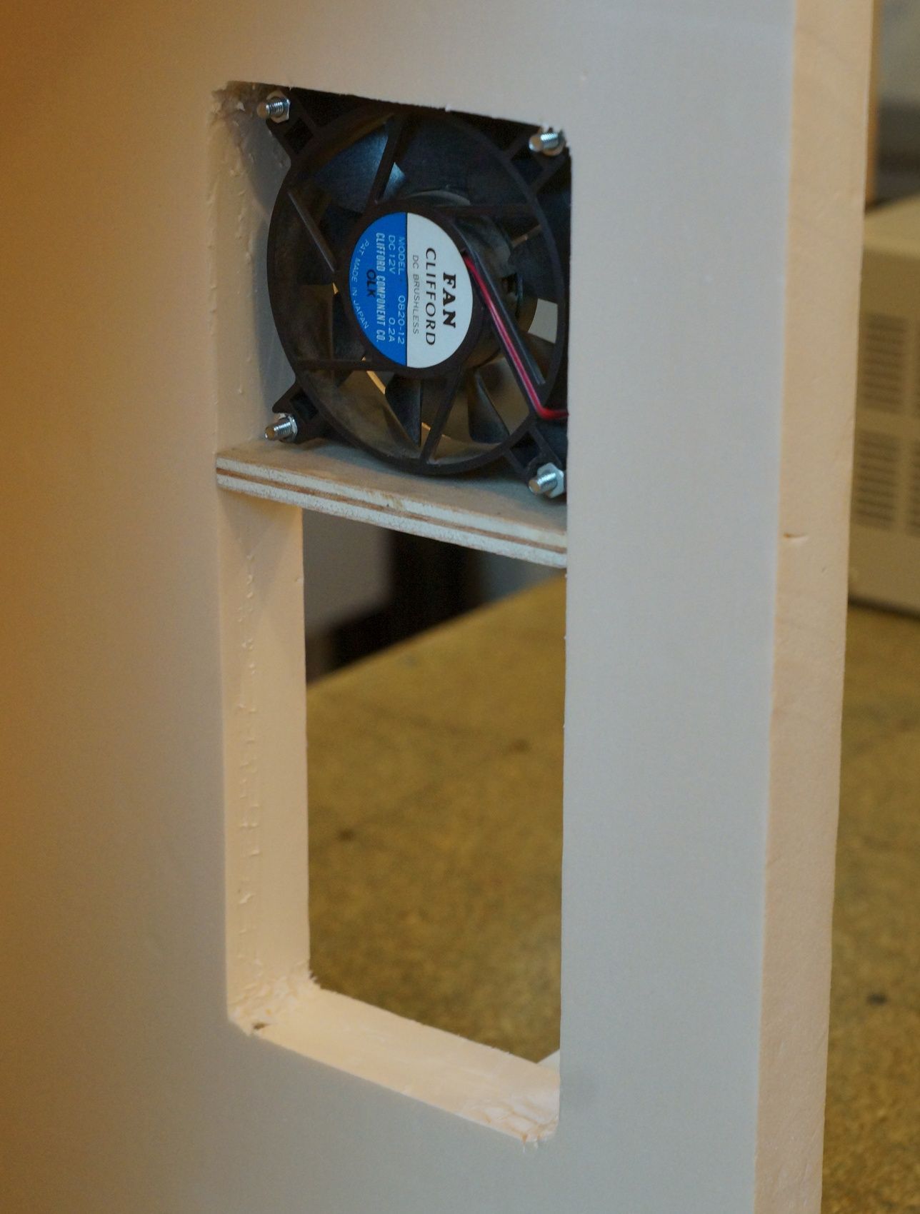

Voici ce que j'ai fait côté alimentation - même principe : isolation polystyrène côté bed et ventilation côté externe :

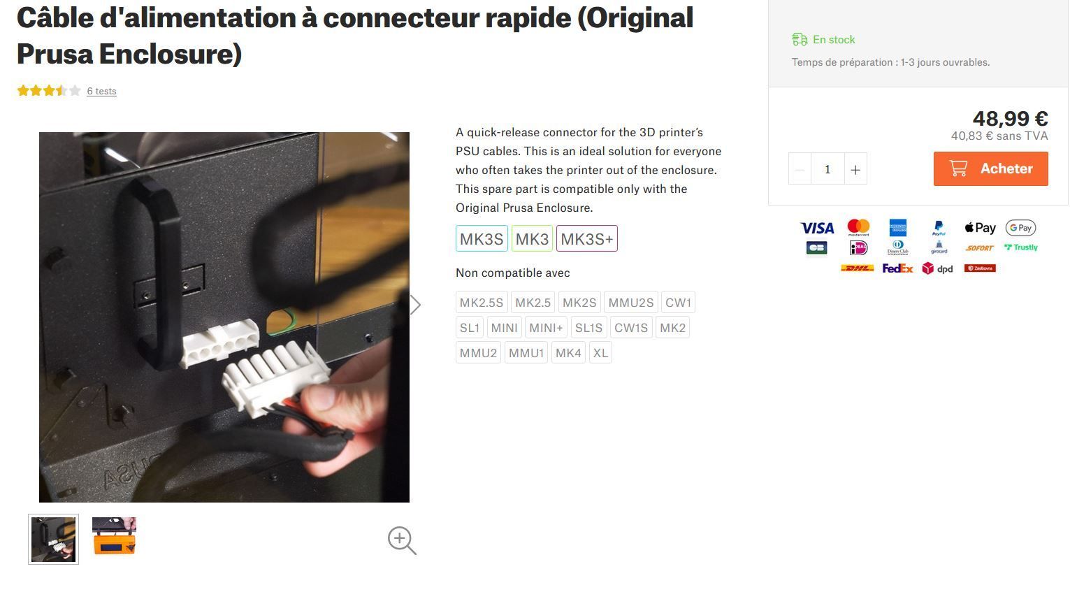

Pour l'alimentation c'est plus simple et rassurant de rallonger les câbles et de la sortir du caisson, ou d'acheter directement ce sous-ensemble chez Prusa (que je trouve très cher), mais qu'il est facile de copier:
Ça fait penser à un format pour alimentation ATX. Si c'est dans la même taille, faut juste trouver la bonne prise, c'est pas super compliquer ensuite de sertir des pins de cette taille. (parce que pour le prix je pense que tu peux en faire une bonne dizaine, même avec 3m de câble)
Il y a 13 heures, divers a dit :
Pas bête, et il n'y a pas trop de fils à déporter
Cependant sur la Prusa I3 MK2s, l'alimentation a un rôle mécanique, elle sert de jambe de force au cadre alu
Si on démonte l'alim il faut remettre quelque chose d'assez solide à la place, ça doit être la pièce noire que l'on voit sur le connecteur fixe je pense
En revanche, le déport du coffret CPU est plus délicat, il y a plus de fils et qu'on ne peut pas trop rallonger à cause des parasites
Dans le kit de l’enclouure, il y a une équerre métallique pour remplacer l’alimentation. On peut en faire une imprimée.
