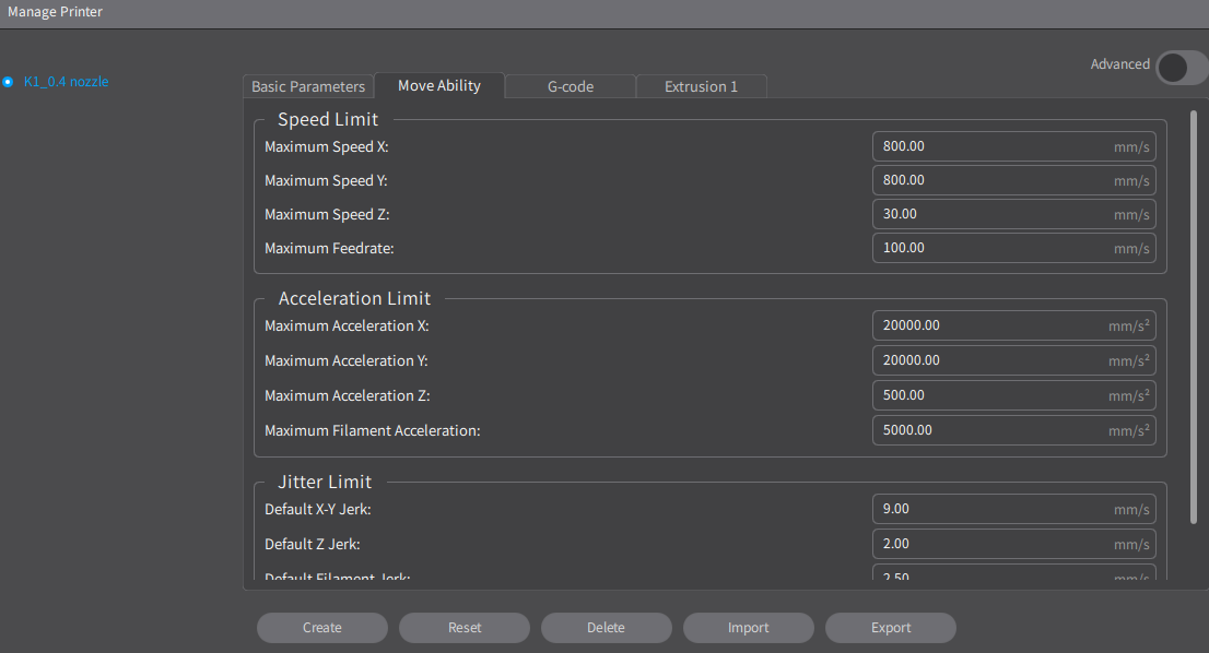

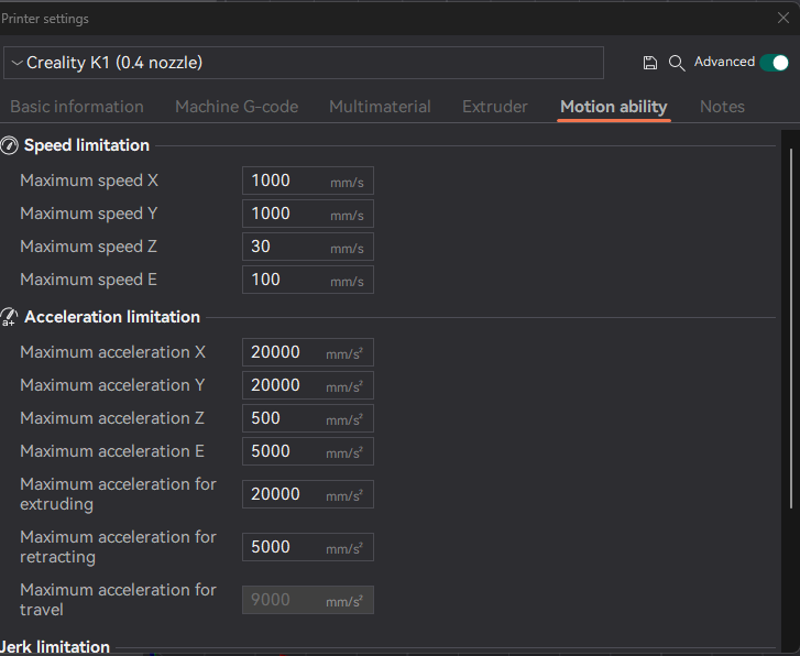

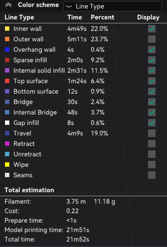

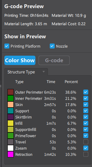

GrosOeil Posté(e) Septembre 9, 2023 Posté(e) Septembre 9, 2023 Aujourd'hui je m'ennuie un peu alors je teste ma K1, je voulais réussir à slicer le benchy et l'imprimer dans les temps du Benchy fournis par Creality. Et ça marche plutôt bien pour moi, vu que Creality Print a eu droit à une maj entre temps la qualité me semble même très acceptable aux vues du temps d'impression. Je me suis inspiré des infos données dans la vidéo de Creality et des détails donnés en commentaire dans cette même vidéo par Creality en modifiant le profil Normal. (https://www.youtube.com/watch?v=LwHaHzVV_iE) J'arrive à 16min34s et la qualité est là donc voir un peu mieux je pense mais il faudrait que je teste avec de l'hyperpla qui est bien plus mat que mon PLA standard et moins opaque aussi ce qui a tendance à lisser les défauts ; Mais je n'en ai plus donc j'ai refait un print avec le benchy d'origine et un autre avec mon slice pour comparer avec le même PLA. Ça reste à prendre avec des pincettes car j'ai une très mauvaise vue mais j'ai essayé de vous prendre des photos, les défauts sur les 2 premiers sont similaires et donc lissés avec l'hyperpla, les défauts que je descelle à l'oeil sur le pla bah en touchant bien le print en hyperpla je le ressens aussi. Par contre les modèles dans le même PLA bah le slice est meilleure que le benchy d'origine, la jupe en moins ça aide aussi et y a des petits effets de ghosting qui sont très atténués. Je dois aussi avouer que mon PLA il traînait ouvert dans une chambre d'ami chez mon père à côté de ma vielle "prusa like" depuis je ne sais combien de temps donc il n'est sûrement pas au top de sa forme malgré tout c'est propre. https://photos.app.goo.gl/a5hf6HUAdsccMFdM7 Je me suis ambiancé du coup et j'ai voulu tester Orca Slicer en prenant les profils dispo sur le github officiel mais là je n'ai même pas tenté le print car je n'arrive pas encore à slicer avec un temps acceptable et de mon point de vue les infos annoncés sont trop différentes. J'ai un travel time trop éclaté et pas de rétractation annoncée sur le timer Orca bref ça sent l’échec avant même la fin des 22min. Et je balbutie un peu trop dans les réglages, avant j'utilisai repetier et j'avais une meilleure vue alors j'ai fait ce que j'ai pu mais découvrir 2 softs en même temps et la techno Klipper, elle est loin ma K8200 de 2014. Ça reste un échec mais je ne vais pas abandonner. ^^ Si le profil vous intéresse pensez à retirer le .txt avant de l'importer, le formulaire refusant l'extension .cxprofile j'ai dû m'adapter. Fast as Benchy.cxprofile.txtFetching info... 3DBenchy_K1_0.4_Hyper PLA_1.75_17m.gcodeFetching info...

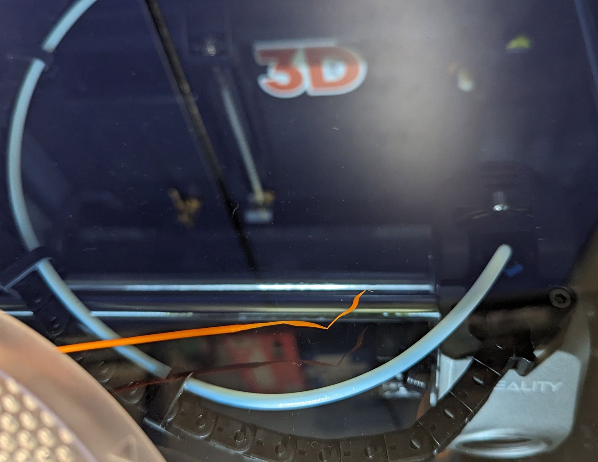

Motard Geek Posté(e) Septembre 11, 2023 Auteur Posté(e) Septembre 11, 2023 Ce weekend j'ai attaqué les tests en PETG, il a donc fallu que je retire le filament PLA... Je l'ai fait à 210° cette fois-ci : J'ai pas perdu de bout en route mais bon c'est pas fou comme résultat.

GrosOeil Posté(e) Septembre 11, 2023 Posté(e) Septembre 11, 2023 (modifié) Le profil que j'ai fait pour arriver au temps du benchy fourni ne pousse pas vraiment la machine dans ses retranchements loin de là. J'ai slicé avec par curiosité des modèles plus grands que le benchy et bien le gain par rapport au profil "Normal" est loin d'être aussi conséquent. Si sur le benchy on passe de 42 à 16 minutes sur des pièces qui vont utiliser tout le plateau, je passe de 3H32m à 2H27m par exemple, ça fait pas le même ratio tout de même. Après le gain ils l'ont gagné essentiellement sur l'épaisseur des couches 0.25 contre 0.20, la largeur de la passe, le nombre de mur, le temps de refroidissement réduit aide beaucoup 1s au lieu de 8s, le remplissage à 10% et la vitesse d'impression max pour le murs intérieurs et l'infill en gros ça tartine ce qui ne se voit pas et puis les accélérations. Après c'est contradictoire pour moi de laisser entendre que faire tourner la machine comme on imprime le benchy fourni serait risqué d'un côté tout en disant que ce dernier est optimisé de l'autre. Si on ne devait pas faire tourner la machine comme la démo technique ce serait du scam, je pense juste que sur des grandes pièces ça doit pas rendre fabuleux mais perso pour un prototype je préfère avoir un profil comme ça qui me sauve 1h pour avoir un rendu et j'aurai préféré qu'ils nous le mettent de base quitte à le nommer "draft" (brouillon). C'est pas non plus surprenant le faible ratio sur les grandes pièces, doit y avoir un garde fou sur les longueurs, je n'ai pas touché au profil de la machine par exemple au maximum speed et toutes ses choses que j'estime plus sensible et ça par exemple le profil OrcaSlicer proposé par défaut bah lui il va un peu taper dedans mais j'ai beau essayé juste de slicer un benchy dans les 16 minutes bah ça s'en approche pas du tout au final. Edit: Ah je vois mon screen et je remarque que seulement sur Orca l'accélération du travel time est capé à 9000 Modifié (le) Septembre 11, 2023 par GrosOeil 1

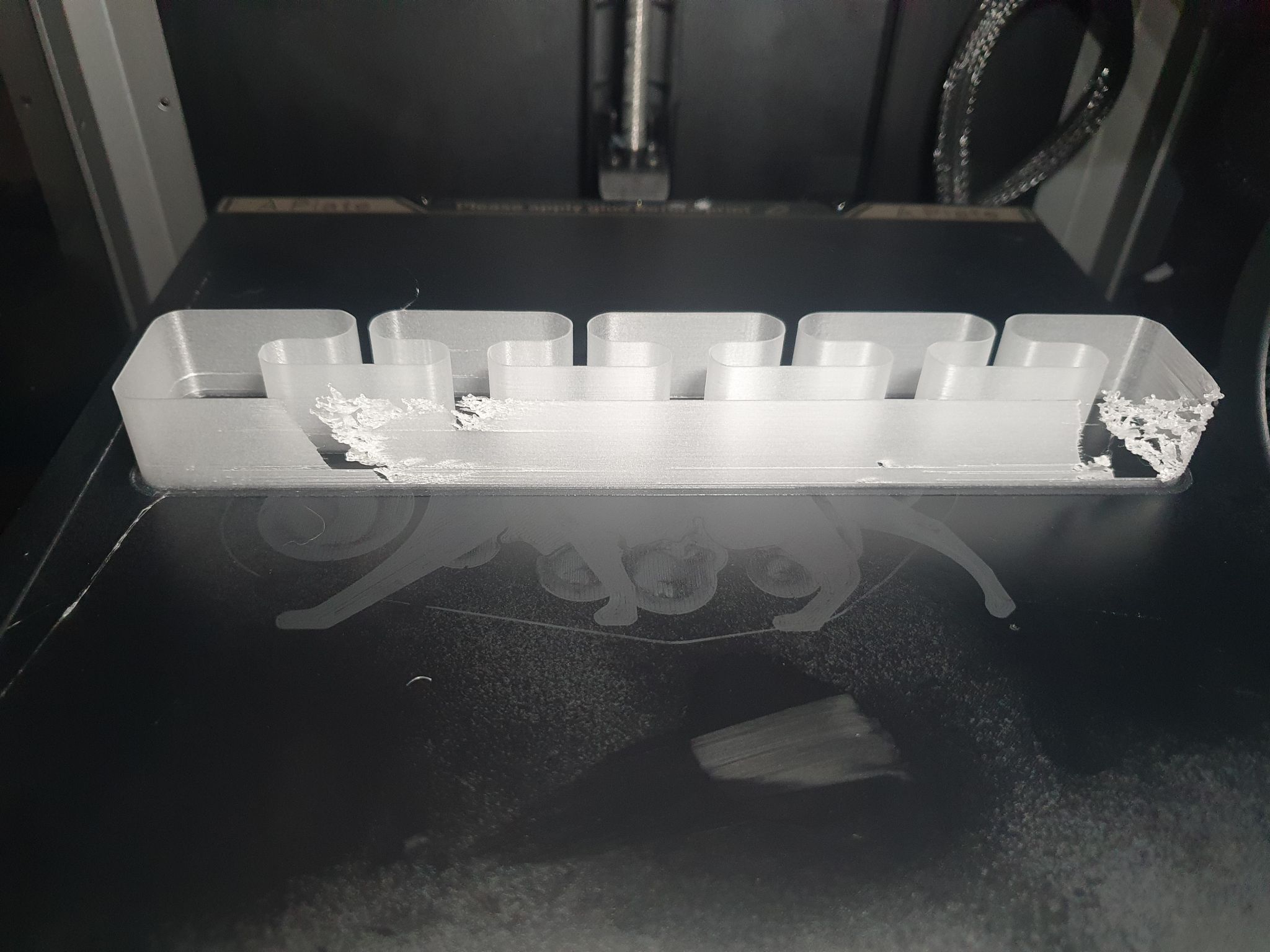

Soltan Posté(e) Septembre 17, 2023 Posté(e) Septembre 17, 2023 (modifié) J'ai fait mes premières impressions , ceux livrés avec la machine . Le chat et le Benchy pas de soucis mais le dernier la cata ( peut être à cause du changement de filament ) , bon j'ai fait une nouvelle impression du Benchy avec ce filament , horrible . Dois t'on obligatoirement prendre du filament de chez Creality pour que les résultats soient satisfaisants ? Modifié (le) Septembre 17, 2023 par Soltan
clubelectro548 Posté(e) Septembre 17, 2023 Posté(e) Septembre 17, 2023 (modifié) le filament qui est fourni avec la machine est optimisé pour la vitesse et donc il faut faire les tests de vitesse avec ce filament ca permet de voir si la machine est OK après on adapte la vitesse en fonction du filament que l'on a c'est comme si tu fais un test de vitesse max avec une porche ca ne veut pas dire que tu vas rouler a cette vitesse mais tu sais que la voiture peut le faire Modifié (le) Septembre 17, 2023 par clubelectro5454888
RFN_31 Posté(e) Septembre 17, 2023 Posté(e) Septembre 17, 2023 Et on peut très bien obtenir de très bons résultats avec d'autres marques : il faut juste trouver les bons paramètres (températures, rétraction, flux, ...)
