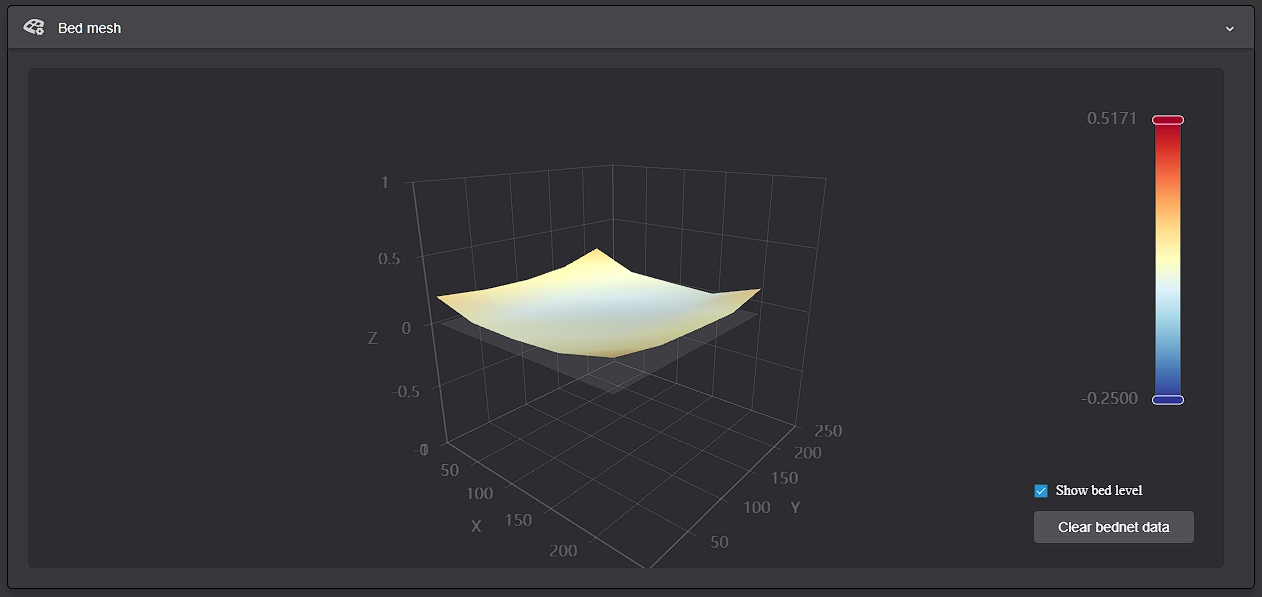

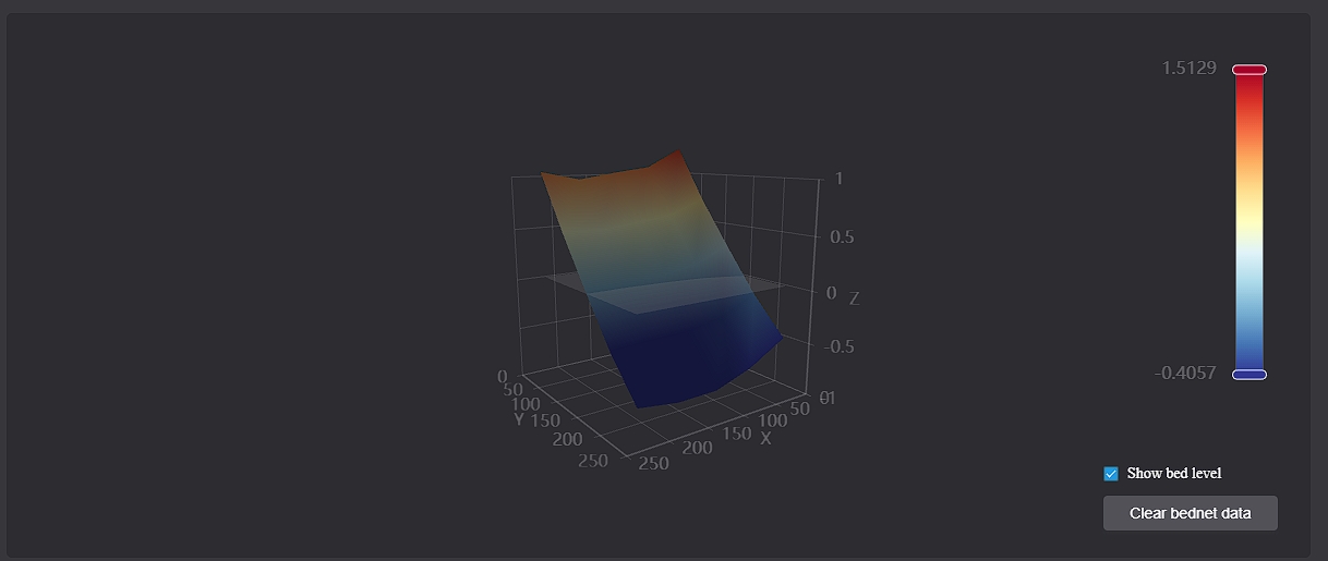

kaillou38 Posté(e) Avril 12 Partager Posté(e) Avril 12 (modifié) non, elle répondait pas. Mais j'ai fini par trouver. Apres le reboot de l'ordi, de l'imprimante, j'ai fini par rebooter la box suite à un poste que j'ai trouvé sur reddit. Ca fonctionne. Au passage, je me suis attelé d'avoir un meilleur reglage du bed, j'ai mis pas mal de temps, mais j'ai réussi à passer de ça à ça : Le temps de comprendre ou était le 0, que à chaque fois qu'on tend ou détend la courroie, ben on se nique le réglage, trouver une référence stable, faire les 10 minutes de test, au moins 10 essais. En passant par des etapes ou l'imprimate a pas voulu faire le niveau en me disant que Z bougeait de manière trop bizarre C'est vraiment pas fait pour être régler à la main ce truc. Mais content au final, 0.04 d'écart sur les 9 points centraux, 0.2 max sur l'ensemble Modifié (le) Avril 12 par kaillou38 Lien vers le commentaire Partager sur d’autres sites More sharing options...
