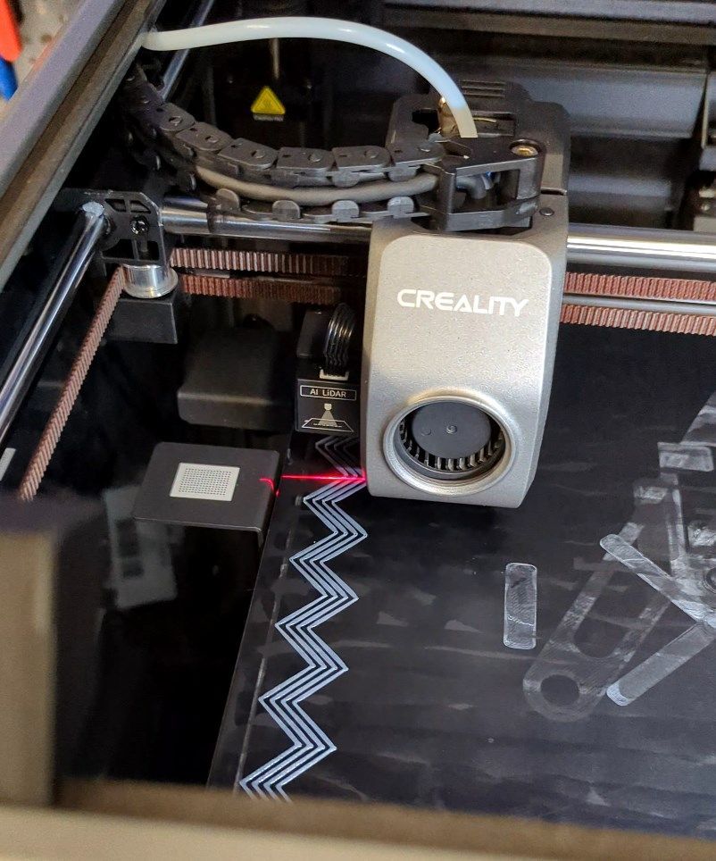

Ayahuasco Posté(e) Septembre 5, 2023 Posté(e) Septembre 5, 2023 J.aurais une question par rapport au LiDAR. Je l.ai validé dans les menus de l.imprimante, mais je doute carrément de son fonctionnement. Voit on une lumière rouge comme sur certaines vidéo , ou alors rien du tout ??
Motard Geek Posté(e) Septembre 5, 2023 Auteur Posté(e) Septembre 5, 2023 Zigzag et lumière rouge pour le Motion Advance et juste lumière pour l'inspection de première couche. Ca fait 3 jours que j'ai une vidéo en attente à ce sujet sur TikTok qui ne veut pas la rendre publique... 1
Ayahuasco Posté(e) Septembre 6, 2023 Posté(e) Septembre 6, 2023 Merci. Bon, soit ca marche pas, soit je ne l'ai pas mis en route... Pour l'activé, je suis aller dans reglages/caméra/Fonctions IA et là, j'ai tout activer: Detection/optimisation Detection 1er couche impression suspendue avance du mouvement (carrement floue cette option...) J'ai bon ou a coté de la plaque ?
Motard Geek Posté(e) Septembre 6, 2023 Auteur Posté(e) Septembre 6, 2023 Et depuis Creality Print il faut cocher "print calibration" quand tu envoies le gCode.
Ayahuasco Posté(e) Septembre 6, 2023 Posté(e) Septembre 6, 2023 Le 06/09/2023 at 17:00, Motard Geek a dit : Et depuis Creality Print il faut cocher "print calibration" quand tu envoies le gCode. Dérouler ha... forcement. je vais retenté avec cette option ... Merci a toi

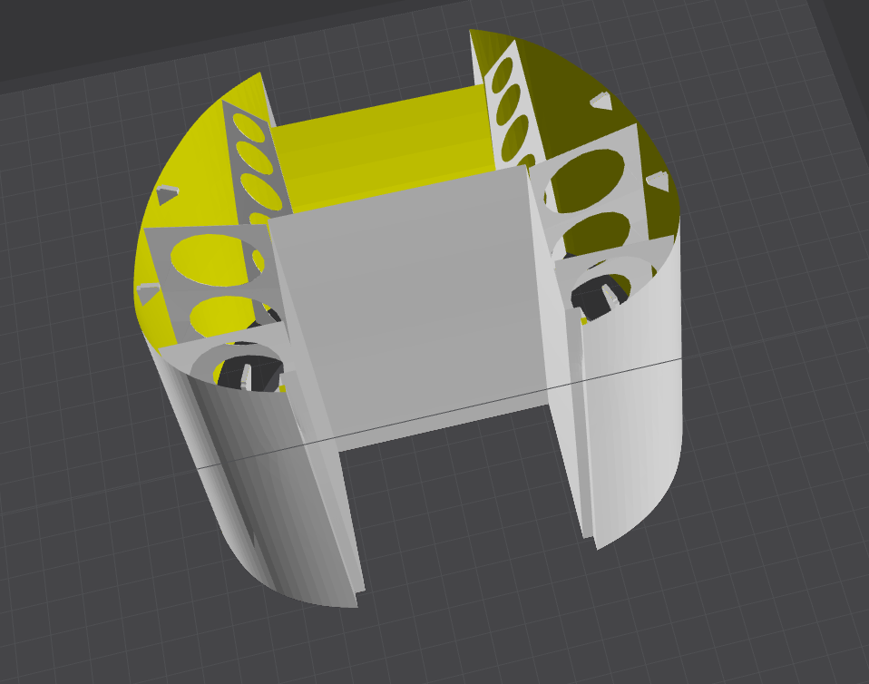

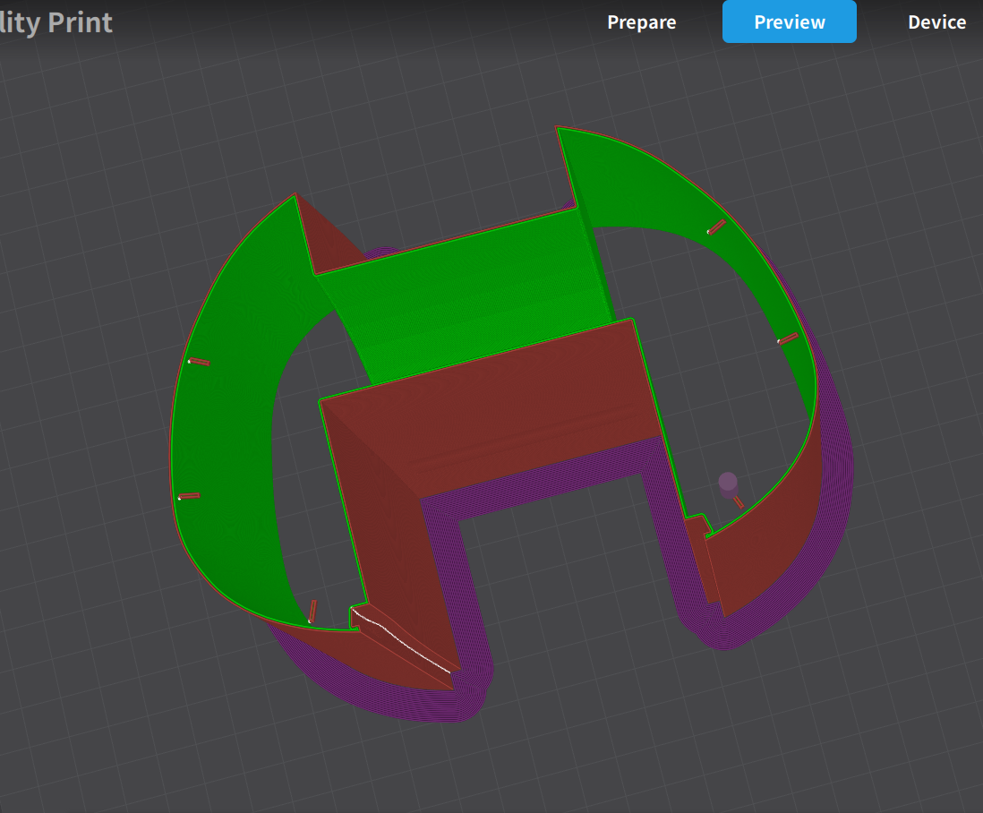

clubelectro548 Posté(e) Septembre 7, 2023 Posté(e) Septembre 7, 2023 bonjour je trouve que le slicer est plutôt pas mal surtout en mode simplifié parce que c'est comme pour Cura si on commence a bidouiller les paramètres avancés la on prend un risque par contre je voulais imprimer un fuselage pour un avion de chez 3dlabprint et quand je slice cette pièce par exemple sous simpify et que je mets 0% de remplissage , j'ai toujours mes renforts qui apparaissent quand je fais la même chose avec le slicer creality il me supprime les renforts alors peut être que y a un paramètre pour ca mais c'est pas évident a trouver jean-marie
Motard Geek Posté(e) Septembre 7, 2023 Auteur Posté(e) Septembre 7, 2023 Tu peux faire une capture d'écran des renforts en question sur Cura et du résultat sur Creality ?

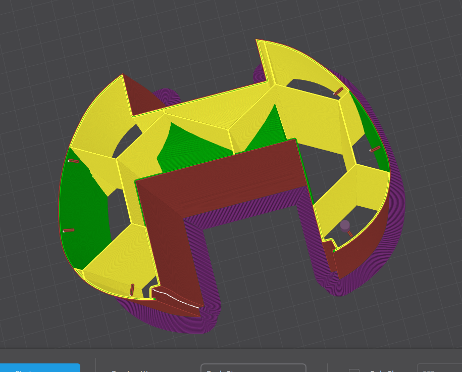

Funboard29 Posté(e) Septembre 7, 2023 Posté(e) Septembre 7, 2023 (modifié) Le 07/09/2023 at 06:55, clubelectro5454888 a dit : quand je fais la même chose avec le slicer creality il me supprime les renforts Dérouler Creality Print est un slicer médiocre, il n'a jamais géré les renforts interne. Ca a été mon premier slicer, pas longtemps. Ce sont les désagréments des pièces avec structure interne, les slicers les gèrent très mal voir pas du tout. Le pire est que ça dépend des versions. A l'heure actuelle seule la dernière version de S3D, la 5.1.2 gère correctement ces pièces. Cura les ignorent depuis la 5.3. Il y a des solutions pour y arriver mais elle sont compliquées et il me faudrait trop d'espace ici pour tout expliquer. SuperSlicer et ses dérivés ne font pas mieux. Je prépare un sujet sur les matériaux LW, PLA et ASA en modélisme. Je parlerais de ce problème à cette occasion. Pour fixer les idées, Il y a 605 fonctions dans Cura, je les ai compté, 149 dans Simplify 3D. J'utilise S3D en slicer principal et Cura pour quelques pièces. Le 07/09/2023 at 06:55, clubelectro5454888 a dit : je voulais imprimer un fuselage pour un avion de chez 3dlabprint Dérouler Dit moi quel fuselage, je pourrais peut-être t'aider. Modifié (le) Septembre 7, 2023 par Funboard29
clubelectro548 Posté(e) Septembre 7, 2023 Posté(e) Septembre 7, 2023 (modifié) merci pour tes infos c'est le Cessna 152 j'ai quand même fait un essai en mettant 1 % de remplissage ca donne ca Modifié (le) Septembre 7, 2023 par clubelectro5454888

Funboard29 Posté(e) Septembre 7, 2023 Posté(e) Septembre 7, 2023 Le 07/09/2023 at 07:51, clubelectro5454888 a dit : c'est le Cessna 152 j'ai quand même fait un essai en mettant 1 % de remplissage ca donne ca Dérouler Tu as remplacé la structure interne par du remplissage en augmentant probablement le poids. Tu devrais ouvrir un sujet dans la section modélisme, on va encombrer celui-ci. 1

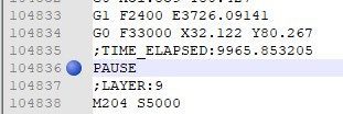

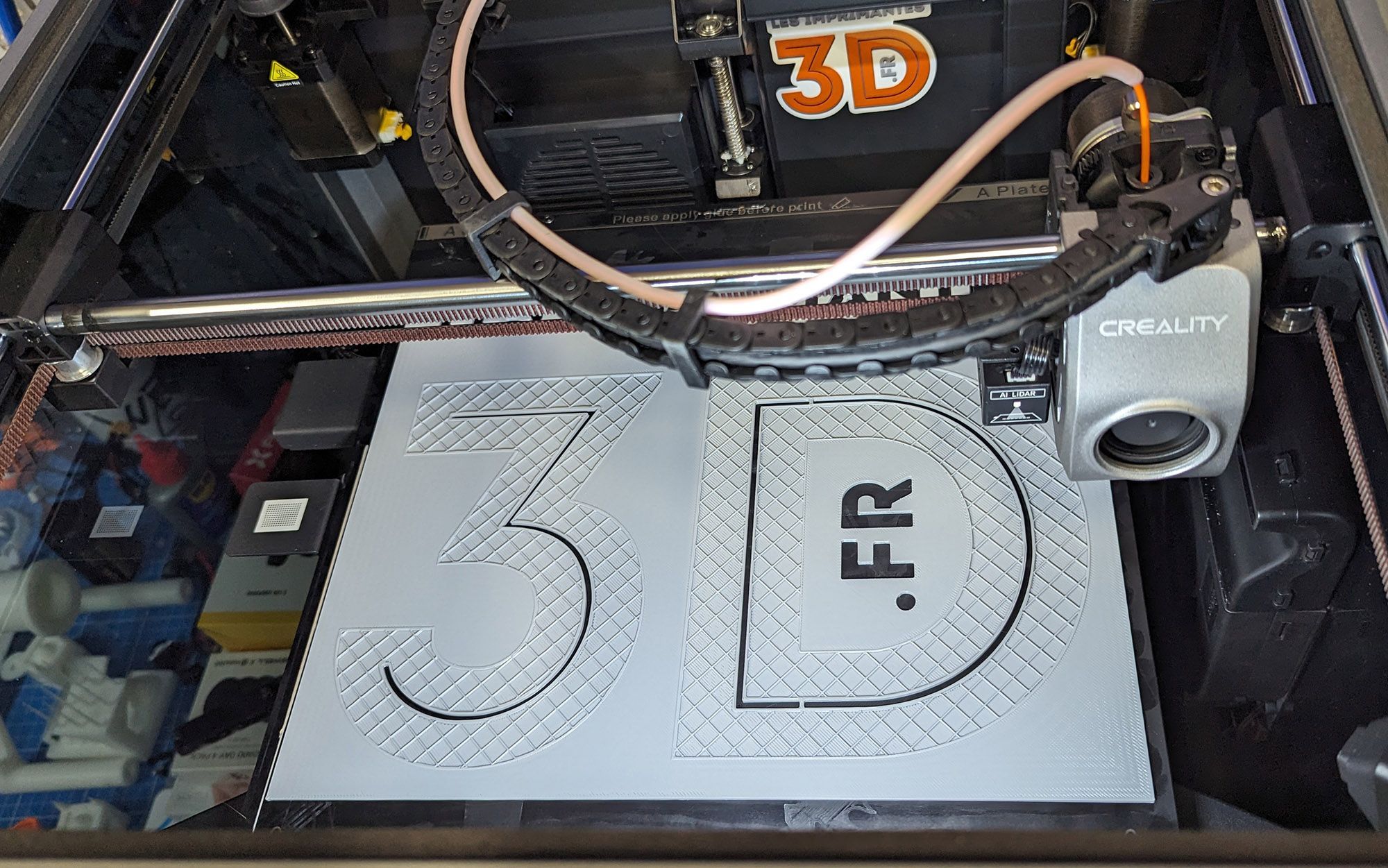

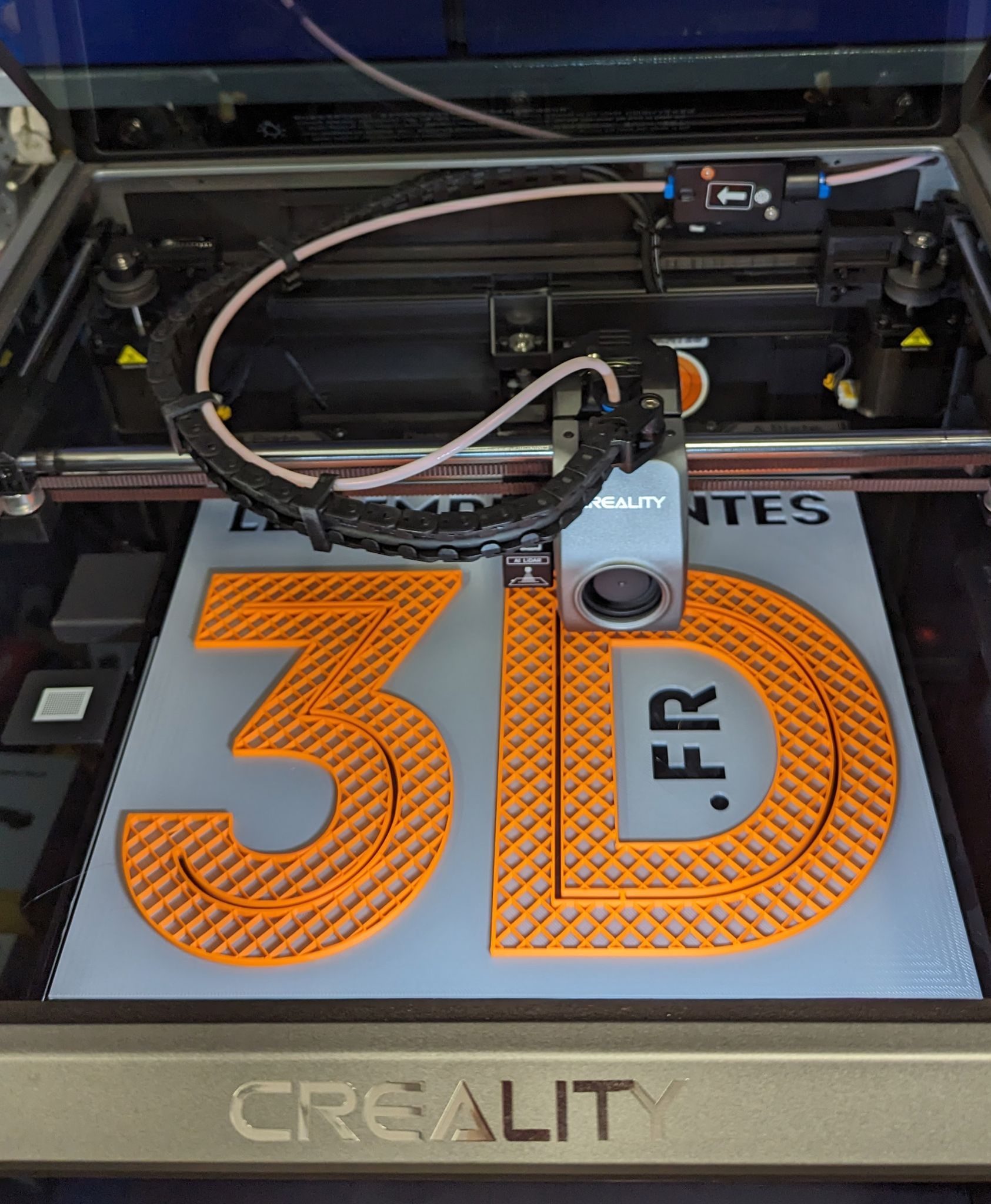

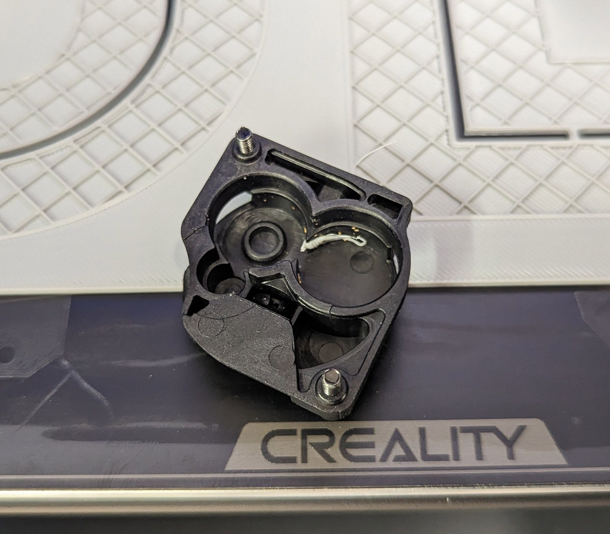

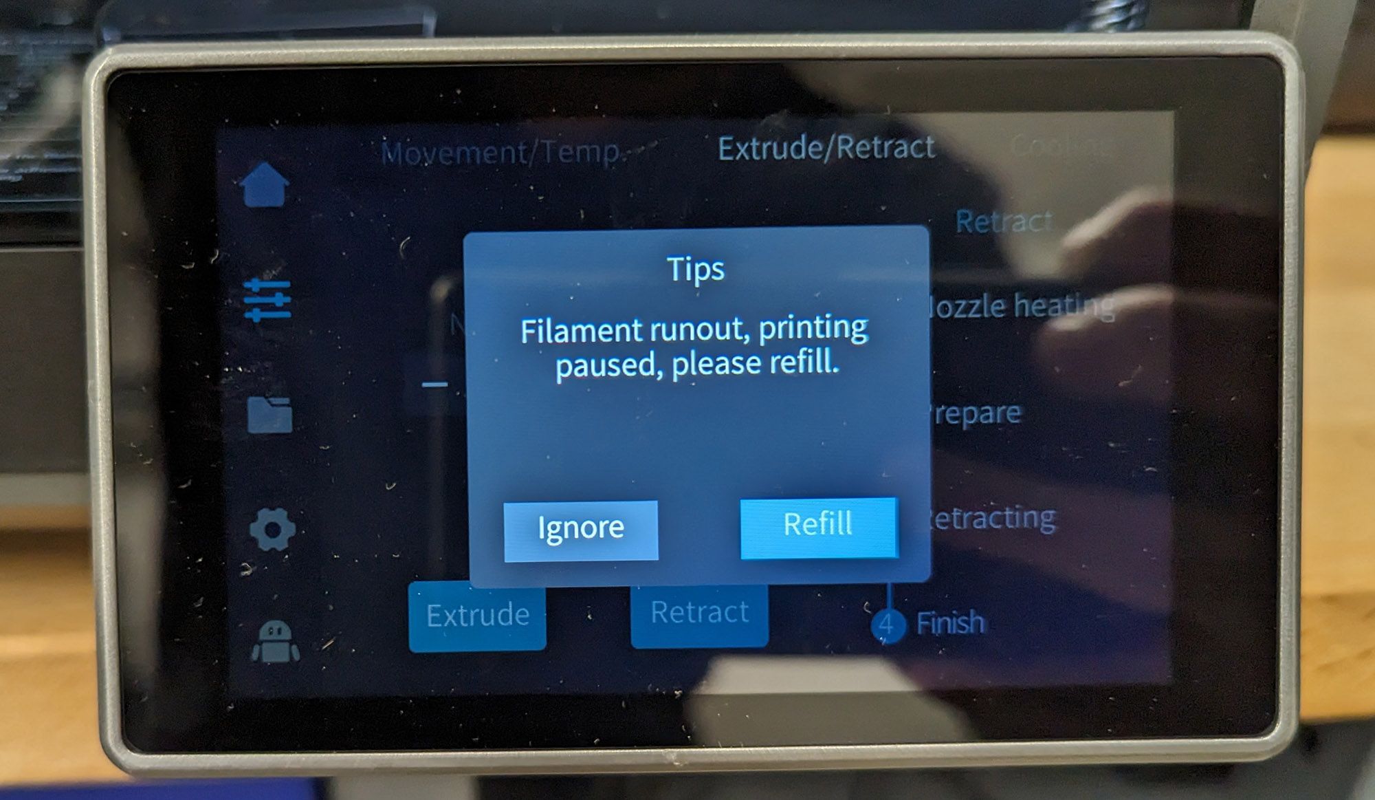

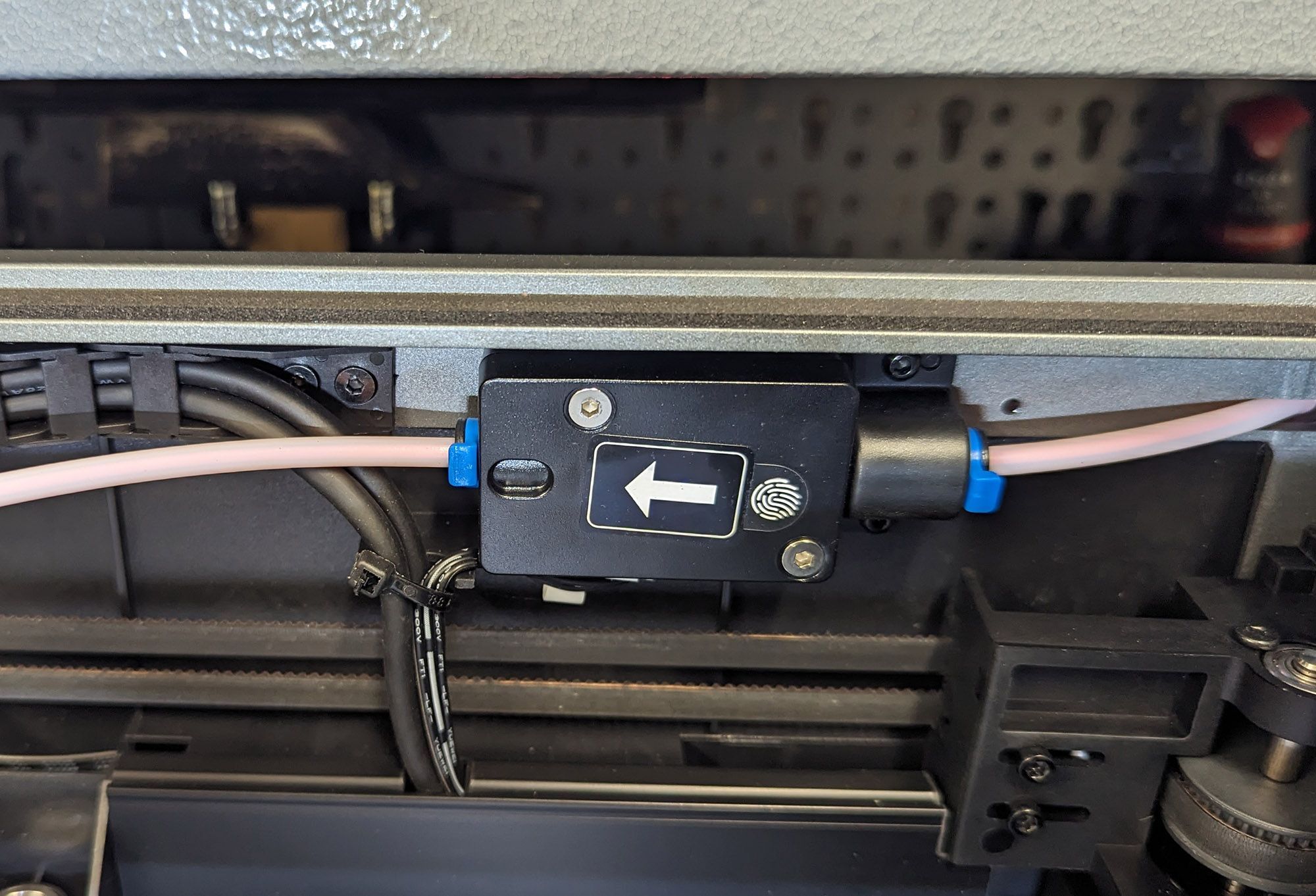

Motard Geek Posté(e) Septembre 7, 2023 Auteur Posté(e) Septembre 7, 2023 Bon le changement de filament avec la K1 Max c'est pas mieux qu'avec la K1... 2 fois que je rate un gros print à cause de filament qui reste coincé dans l'extrudeur au retrait comme j'ai déjà eu sur la K1 : PAUSE et M601 ne sont pas passés. J'aurais dû mettre M600 aussi même si je doute qu'il y ait une macro prévue pour. Comme je m'en doutais, je surveillais et j'ai fait pause à la main pour changer de filament, ce qui déclenche le capteur forcément Sauf qu'au moment d'insérer le filament orange, impossible... Impossible aussi de démonter l'extrudeur à chaud faute d'accès aux vis et d'impossibilité de déverrouiller les moteurs pour bouger la tête afin d'y accéder J'utilise la fonction d'insertion et retrait du filament sur l'écran et j'attends bien que ça soit "finish" avant de déverrouiller l'extrudeur pour tirer sur le filament.
clubelectro548 Posté(e) Septembre 7, 2023 Posté(e) Septembre 7, 2023 (modifié) c'est vrai que c'est un point faible sur cette machine je suis en train de fabriquer une petite rehausse pour surélever le capot de 2 ou 3 cm afin de laisser plus de liberté au tube ptfe je pense que c'est aussi a cause de la violence de l'extruder , ca arrache ! peut être que une petite poulie de renvoi avec un ressort ou élastique près de la bobine sur l'arrière pour amortir l'appel de fil ou peut être que il faudrait paramétrer la machine pour que l'extruder fonctionne de manière plus souple disons exponentielle jean marie Modifié (le) Septembre 7, 2023 par clubelectro5454888
Motard Geek Posté(e) Septembre 7, 2023 Auteur Posté(e) Septembre 7, 2023 Je crois que je vais finir par sortir le filament moi même comme à l'ancienne...

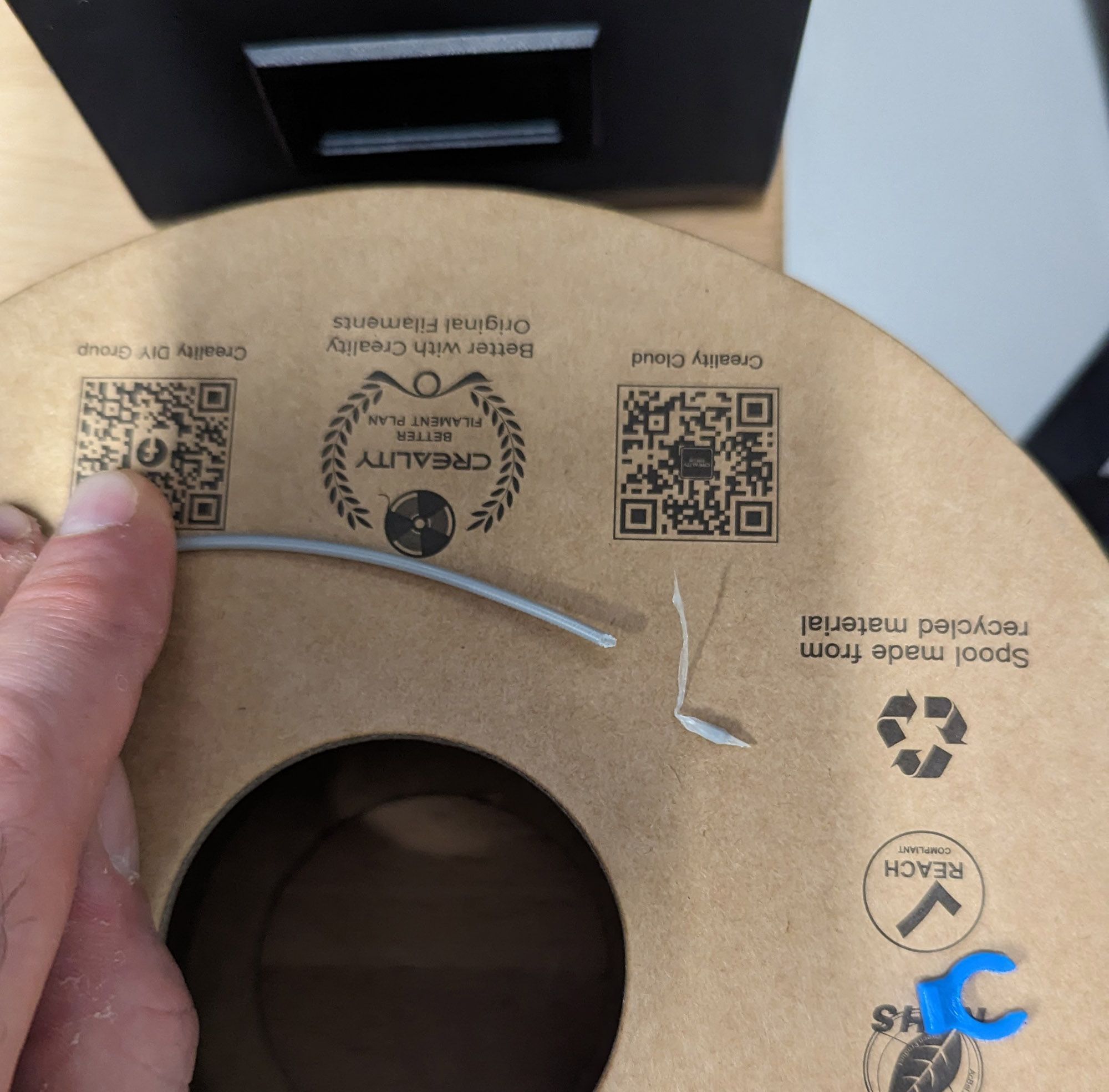

Motard Geek Posté(e) Septembre 8, 2023 Auteur Posté(e) Septembre 8, 2023 Ce matin, têtu comme je suis, je relance mon gros print sans modifier le gCode dans lequel j'ai mis un "PAUSE" avant la 9ème couche : Arrivée à la 9ème couche, l'imprimante continue son boulot... Je fais donc pause manuellement, je rétracte le filament via l'écran, j'attends bien que la buse redescende à 140°, je déverrouille l'extrudeur (faut ouvrir le capot, "forcer" sur la tête, bien chiant quand même) et je tire doucement mon filament. Je m'aperçois qu'à son extrémité il y a un bout fondu à la limite de se décrocher. Je continue à la sortir sans forcer mais arrivé ici ça coince : Evidemment, le bout en question se décroche... Si je n'avais pas fait attention, à l'insertion du nouveau filament je l'aurais poussé dans l'extrudeur qui se serait à nouveau bouché Bref, je relance le print, et là, 10ème couche, la machine se met en pause Ba wai, la numérotation commence à 0 dans le gCode (ma faute donc) ! Donc la bonne nouvelle, c'est que la macro PAUSE fonctionne L'autre bonne nouvelle, c'est que le plateau accroche bien puisque sur mes 3 prints avec quasi toute la surface utilisée je n'ai pas eu de décollement A voir maintenant pour le retrait du filament si c'est trop chaud et/ou trop rapide Au moins, le logo s'imprime enfin en 2 couleurs ! Cette capture me fait remarquer que les PID sont pas parfaits, mais on ne peut pas les recalculer...
J-Philippe Posté(e) Septembre 8, 2023 Posté(e) Septembre 8, 2023 Bonjour à tous, Effectivement la pause marche bien sur une machine qui n'est pas rootée. Mais le changement de filament est toujours à risque avec cette machine. Je me demande pourquoi. En ce qui me concerne, maintenant je fais ça à l'ancienne. Au moment de la pause, je retire le tube sur l'extrudeur, j'enlève le filament à la main, je mets le nouveau en poussant pour être sûr que ça coule, je remets le tube et je reprends l'impression. Mais ce serait mieux si tout se passait comme prévu. 1
PPAC Posté(e) Septembre 8, 2023 Posté(e) Septembre 8, 2023 (modifié) J'ai des questions A tu fait un "poussage manuel" ou une extrusion, pour extrudeur avant de tirer/éjecter ? ( chercher a extruder suffisamment pour ne pas avoir ce bout. Car si, juste après avoir poussé/extrudé, on tire, alors le filament ne devrait pas être trop mous ... et ne pas faire de petit bout qui se sépare a l'extraction ... mais pour cela il faut pouvoir allez se "parker "ou avoir un levage Z suffisant sur une pause ) Le 08/09/2023 at 09:42, Motard Geek a dit : Evidemment, le bout en question se décroche... Dérouler Et pour savoir si tu as prise le temps de retrancher juste ce qu'il manque pour l'imprimé séparément, et coller le tout ( pour ne pas jeter ce qui avais déjà était imprimé ) ? ( Attention a la réponse, je surveille pour qu'il n'y ai pas de gaspillage ) Le 07/09/2023 at 17:57, Motard Geek a dit : 2 fois que je rate un gros print à cause de filament qui reste coincé dans l'extrudeur au retrait comme j'ai déjà eu sur la K1 : Dérouler Modifié (le) Septembre 8, 2023 par PPAC
beatwinthewave Posté(e) Septembre 8, 2023 Posté(e) Septembre 8, 2023 Le 07/09/2023 at 06:55, clubelectro5454888 a dit : par contre je voulais imprimer un fuselage pour un avion de chez 3dlabprint et quand je slice cette pièce par exemple sous simpify et que je mets 0% de remplissage , j'ai toujours mes renforts qui apparaissent quand je fais la même chose avec le slicer creality il me supprime les renforts alors peut être que y a un paramètre pour ca mais c'est pas évident a trouver Dérouler Je me demande si ça n'aurai pas un rapport avec ton sujet... mais j'ai peut-etre mal compris ce paramètre.
Motard Geek Posté(e) Septembre 8, 2023 Auteur Posté(e) Septembre 8, 2023 Le 08/09/2023 at 13:26, PPAC a dit : A tu fait un "poussage manuel" ou une extrusion, pour extrudeur avant de tirer/éjecter ? Dérouler Le but ici était de tester la fonctionnalité proposée par Creality qui fait bien un bout d'extrude avant le retract mais visiblement c'est pas au point Le 08/09/2023 at 13:26, PPAC a dit : Et pour savoir si tu as prise le temps de retrancher juste ce qu'il manque pour l'imprimé séparément, et coller le tout ( pour ne pas jeter ce qui avais déjà était imprimé ) ? ( Attention a la réponse, je surveille pour qu'il n'y ai pas de gaspillage ) Dérouler J'aurais pu, ce n'était pas complexe du tout pour le coup j'avais le nombre de couches imprimées mais ça n'était pas le but du test non plus ^^ 1
PPAC Posté(e) Septembre 8, 2023 Posté(e) Septembre 8, 2023 Le 08/09/2023 at 14:24, Motard Geek a dit : Le 08/09/2023 at 13:26, PPAC a dit : Et pour savoir si tu as prise le temps de retrancher juste ce qu'il manque pour l'imprimé séparément, et coller le tout ( pour ne pas jeter ce qui avais déjà était imprimé ) ? ( Attention a la réponse, je surveille pour qu'il n'y ai pas de gaspillage ) Dérouler J'aurais pu, ce n'était pas complexe du tout pour le coup j'avais le nombre de couches imprimées mais ça n'était pas le but du test non plus ^^ Dérouler Oui je comprend C'est que j'aime quand un test qui fini avec un gros taux d'échecs, propose, en plus de la piste pour résoudre le problème, aussi des pistes pour éventuellement récupérer les résultats en échecs. 1
