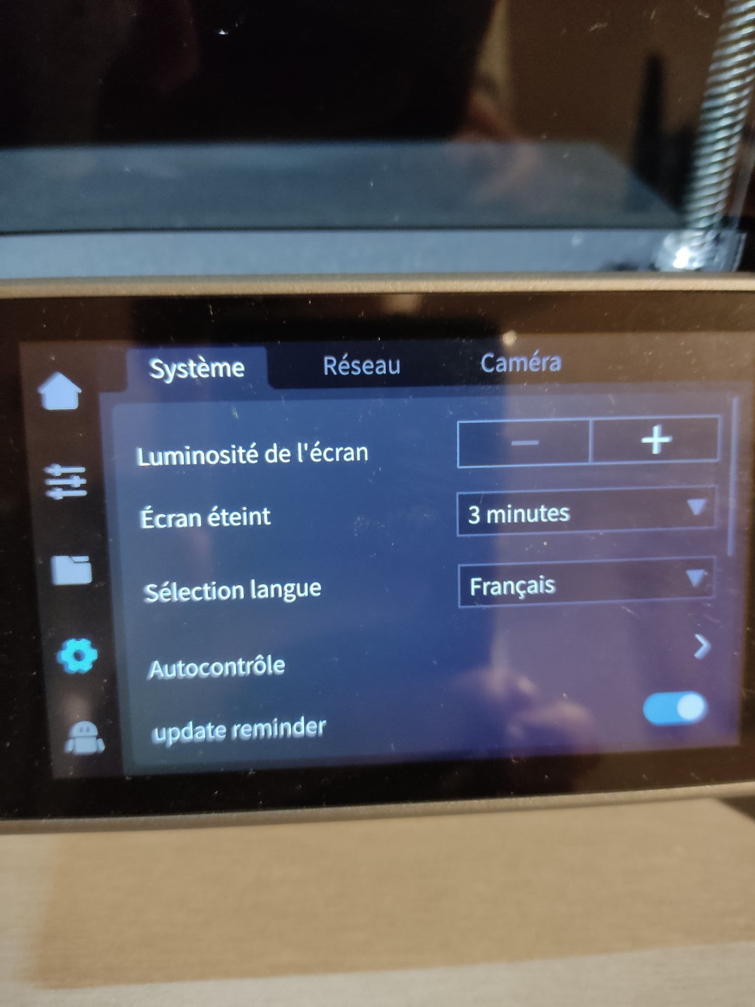

Lumpy57 Posté(e) Juillet 25, 2023 Posté(e) Juillet 25, 2023 J'ai remarqué que la dernière mise à jour amène les traductions pour toutes les langues du menu, donc le français. C'est toujours sympa... 1

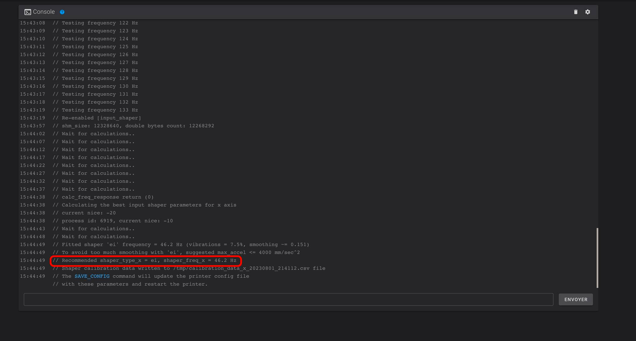

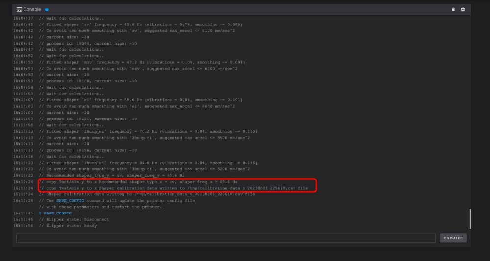

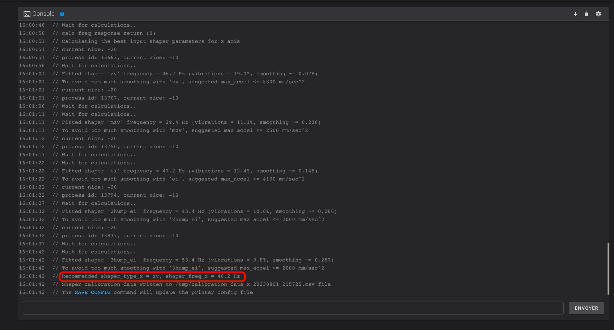

Guilouz Posté(e) Aout 1, 2023 Posté(e) Aout 1, 2023 En fouillant dans le code du firmware, je me suis rendu compte que Creality a bloqué l'input shapping, il est bloqué pour toujours sélectionné le shapper 'ei' et le comble par dessus ça c'est que l'axe X n'est jamais mesuré, il y a en fait un test de résonance qui est fait sur l'axe Y et la valeur est appliquée sur l'axe X. Pour info je suis sur un firmware pas encore sorti (v1.3.1.17) mais phénomème présent également sur le dernier firmware en date. Résultat du test par défaut, seul le shapper 'ei' ressort : Après modif, je récupère tous mes shapper : Et c'est là qu'on voit que la valeur de Y est aussi appliquée au X : En modifiant le printer.cfg on peut quand même définir les bonnes valeurs d'input shapping en fonction des axes. 1
Rony Posté(e) Aout 2, 2023 Posté(e) Aout 2, 2023 C'est quand même du n'importe quoi, les fonctions sont là de base sur Klipper, il y a tout ce qu'il faut et non ils brident et bidouillent le code... J'aimais déjà pas Creality avant, mais ça s'améliore pas.
beatwinthewave Posté(e) Aout 2, 2023 Posté(e) Aout 2, 2023 Il y a 21 heures, Guilouz a dit : En fouillant dans le code du firmware, je me suis rendu compte que Creality a bloqué l'input shapping, il est bloqué pour toujours sélectionné le shapper 'ei' et le comble par dessus ça c'est que l'axe X n'est jamais mesuré, il y a en fait un test de résonance qui est fait sur l'axe Y et la valeur est appliquée sur l'axe X. Pour info je suis sur un firmware pas encore sorti (v1.3.1.17) mais phénomème présent également sur le dernier firmware en date. Résultat du test par défaut, seul le shapper 'ei' ressort : Après modif, je récupère tous mes shapper : Et c'est là qu'on voit que la valeur de Y est aussi appliquée au X : En modifiant le printer.cfg on peut quand même définir les bonnes valeurs d'input shapping en fonction des axes. C'est la première fois que je me penche sur la doc de Klipper. Je découvre le sujet, mais je remarque qu'ils précisent qu'il faut "comparer" les deux méthodes avant de faire son choix. Est-ce que tu pourrais nous illustrer les différents résultats d'impression que tu obtiens en fonction de ces paramétrages ?

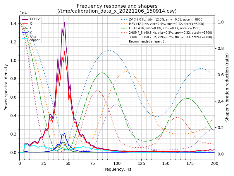

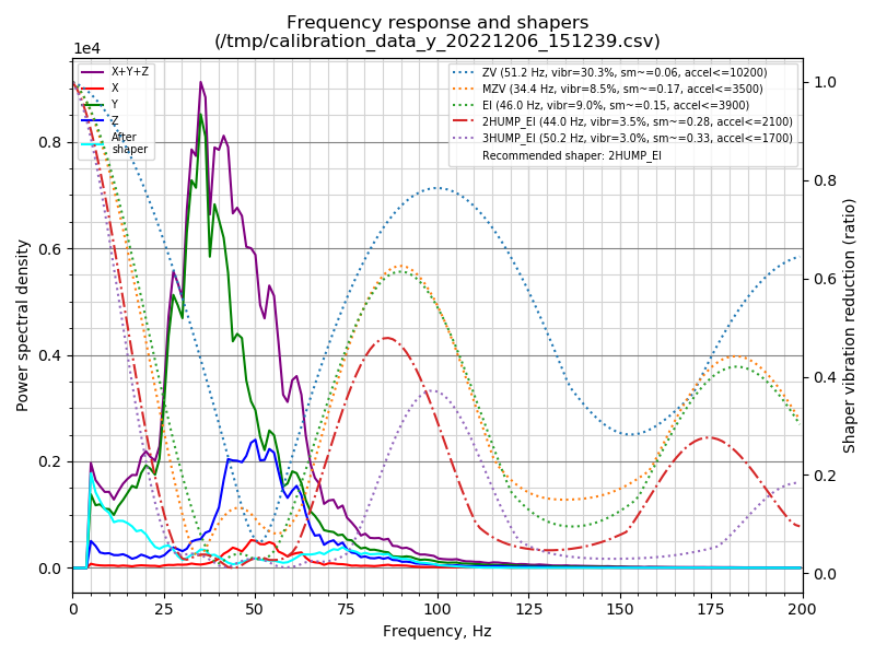

fran6p Posté(e) Aout 2, 2023 Posté(e) Aout 2, 2023 (modifié) Juste pour informations: la documentation Klipper existe en français (traductions effectuées par des membres bénévoles de ce forum ) il y a 26 minutes, beatwinthewave a dit : Est-ce que tu pourrais nous illustrer les différents résultats d'impression Comme illustrations, le mieux est d'utiliser les outils fournis par Klipper pour une fois la compensation de résonances réalisée, transformer le fichier .csv en un joli graphique (qu'il restera ensuite à interpréter) avec le script Python https://github.com/Klipper3d/klipper/blob/master/scripts/calibrate_shaper.py, voir https://www.klipper3d.org/fr/Measuring_Resonances.html#mesurer-les-resonances_1 pour plus d'infos. Exemples de graphiques (pour une autre imprimante qu'une K1, une «bed slinger»: Ender3-S1) : Modifié (le) Aout 2, 2023 par fran6p 3

SevenSam Posté(e) Aout 3, 2023 Posté(e) Aout 3, 2023 Il y a 17 heures, fran6p a dit : Juste pour informations: la documentation Klipper existe en français (traductions effectuées par des membres bénévoles de ce forum ) Comme illustrations, le mieux est d'utiliser les outils fournis par Klipper pour une fois la compensation de résonances réalisée, transformer le fichier .csv en un joli graphique (qu'il restera ensuite à interpréter) avec le script Python https://github.com/Klipper3d/klipper/blob/master/scripts/calibrate_shaper.py, voir https://www.klipper3d.org/fr/Measuring_Resonances.html#mesurer-les-resonances_1 pour plus d'infos. Exemples de graphiques (pour une autre imprimante qu'une K1, une «bed slinger»: Ender3-S1) : Je devrais essayer sur ma EnderWire, pour voir le résultat sur ma Voron 350
