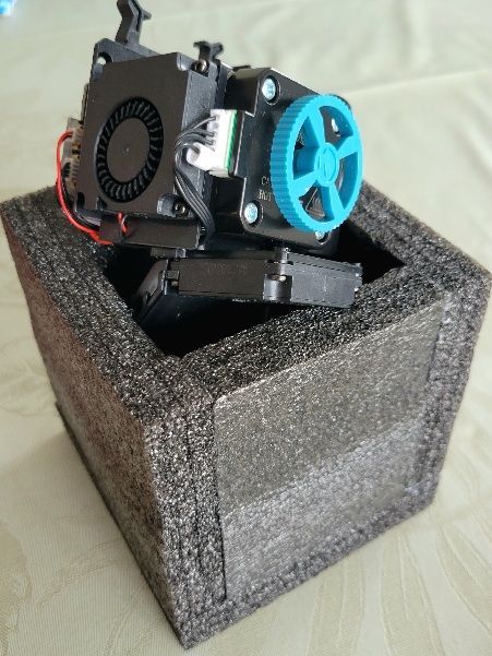

vap38 Posté(e) Juillet 10, 2023 Auteur Posté(e) Juillet 10, 2023 (modifié) Lisse bien évidemment car la structure PEI engendre une prise d'air sur les contours de la pièce. Une vitre c'est l'idéal. mais la face lisse convient bien avec de la colle type 3Dlac ou colle en stick. La vidéo du montage de la nouvelle buse Modifié (le) Juillet 11, 2023 par vap38 1
mich0111 Posté(e) Juillet 11, 2023 Posté(e) Juillet 11, 2023 Qui a dit que le SAV Sovol était en-dessous de tout ? 1

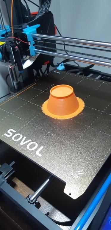

mich0111 Posté(e) Juillet 11, 2023 Posté(e) Juillet 11, 2023 Le 10/07/2023 at 21:23, vap38 a dit : OK sympa AMZ ! j'ai demandé sur FB si quelqu'un détient une expérience d'impression avec la buse en tungstène pour te rassurer l'ASA est moins sensible au wraping; j'ai une bonne expérience pour ce filament. Très bonne tenue à l'extérieur en plein soleil même pour une couleur noire. a+ Bonsoir, Alors je confirme, l'ASA c'est absolument génial. Sans aucune calibration, juste en appliquant les reco de température indiquées sur la bobine avec le profil ABS et un jet de Dimafix, j'ai obtenu ça du premier jet : Certes c'est perfectible, les angles pourraient par exemple être moins arrondis, mais en l'état cette pièce est utilisable. Aucun problème de warping, j'ai même oublié d'utiliser la face lisse de ma plaque. Donc, je valide. 1

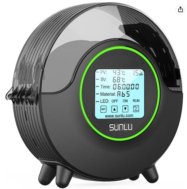

Jeff78s Posté(e) Juillet 19, 2023 Posté(e) Juillet 19, 2023 Salut @vap38, Moi je t'avoue que quand j'ai un doute je les passe au four. Après c'est stocké dans mes boîtes hermétiques avec hygromètre et bille de silice. A+
mich0111 Posté(e) Juillet 19, 2023 Posté(e) Juillet 19, 2023 Salut, Pour ma part, je possède celui-ci et je ne peux pas dire que j'en suis très content. https://sovol3d.com/products/large-filament-dryer-box La température met un temps fou à monter et je ne suis pas sûr d'atteindre les 55°. Je l'avais pris parce que je voyais la possibilité d'y loger 2 bobines à la fois. Enfin, maintenant que je l'ai, je ne vais pas en acheter une 2ème. Pour le filament, maintenant que j'ai découvert l'ASA, je ne suis pas prêt de retourner à l'ABS. Je connais mes limites.
vap38 Posté(e) Juillet 19, 2023 Auteur Posté(e) Juillet 19, 2023 Oui @Jeff78s le four électrique est performant en chaleur tournante ! mais madame n'aime qu'on utilise son four Voilà je pense que nous vivons d'expérience j'ai également utilisé depuis quelques années les bag avec les valves à dépression d'air. les enveloppes hermétiques c'est une solution de stockage avec du silicate. La solution de Jeff est très intéressante mais il faut organiser le stockage des containers sur une étagère au dessus de l'imprimante. En fait c'est organisation à étudier. Michel avec ton échec d'impression de l'ABS était-il séché avant d'imprimer ? pour ma part j'ai utilisé de l'ABS premier prix chez ARIANEPLAST ou SOVB 3D sans problème. L'ASA est très intéressant avec encore une meilleure résistance mécanique; mais le choix des couleurs restent restreint (Noir ou Blanc) A+
