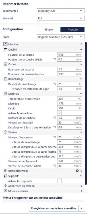

Salut. Je te conseille de passer en Cura 2.1.3 car tu peut optimiser tous les réglages. La température me semble correcte mais fait plusieurs essais en + et en -. Pour les parties dans le vide, il faut activer les supports si c'est faisable sous CdD. En exemple mes propres réglages sous Cura 2.1.3 à modifier bien sur en fonction de ton installation.
